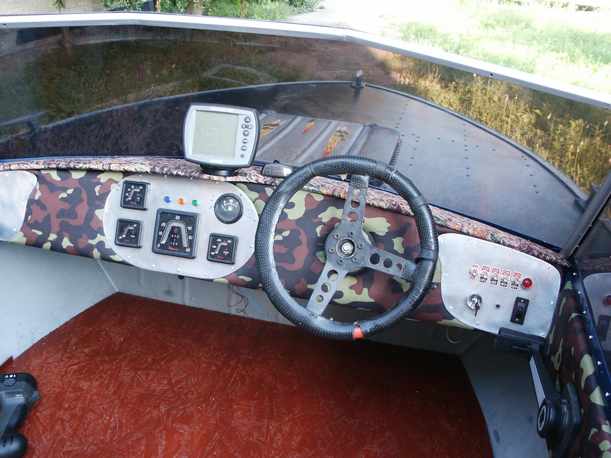

Типово Re: Автомобильный БК в лодке.
Использую БК6. (на фото выглядывает) Нормально как для самого прибора, только тахометр врёт где-то на об 400, и пищит после 5000 об, сигнализируя о перекруте, но зумер в настройках можно отключить, на солнце действительно ничего не видно, а вообще из полезного это, контроль за состоянием АКБ, температура воздуха...вот пожалуй и всё. Так как на меня после двух лет использования, вещь в лодке бесполезная и выкладывать за него 130 грн.., а зачем?

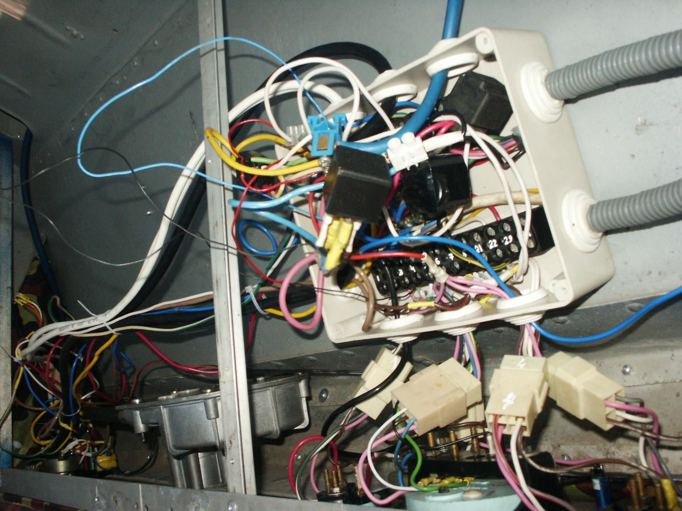

По панелью есть коробочка.. Заведён силовой "+" от аккумулятора (синий) и соответственно "-" (чёрный) , так как сама батарея у меня под задним рундуком, там создана плюсовая и минусовая шина и к ней уже цепляется вся нагрузка... Можна "-"и на массу, но сделал так , но и на массу тоже всё повесил.

Ну, в общем с подключением питания все понятно, вопрос в точке подключения для функционирования тахометра.
