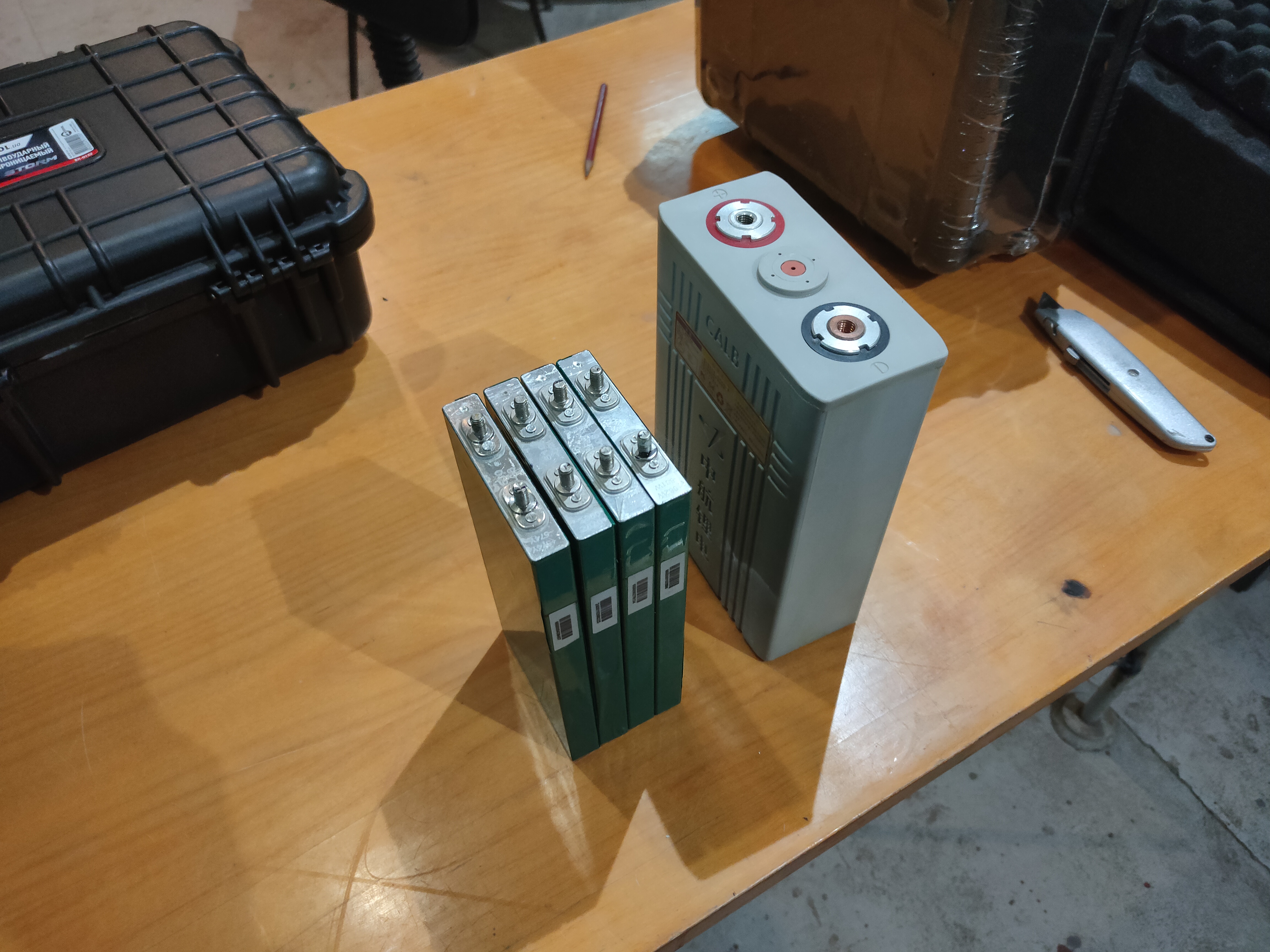

В продолжение о LFP и NMC.
3.6 в 120ач Nmc и 3.2в 100 Ач Lfp.Ну реально там до 110ач поэтому считаем что ёмкость одинаковая.Но запас энергии у Nmc больше за счёт напряжения 3.6 В.

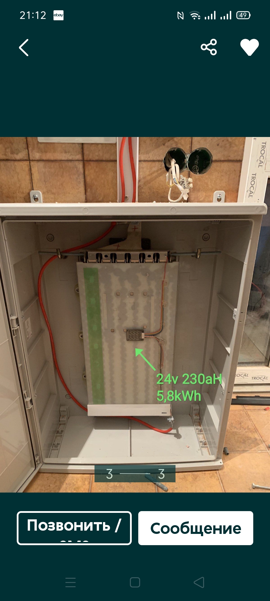

Есть один гражданин, который использует для электромотора батарею Панасоник от Теслы. 24в 250Ач. Говорит хватает на 5 дней рыбалки на Днепре в р-не Каховки. Весу около 30 кг. Второй год очень доволен. Обошлась около 1000 у.е., что, учитывая 250Ач, заметно дешевле LFP.
Ну правильнее сказать надо было - аккумулятор собран на элементах используемых в батарее Теслы.
Там 2 варианта - 18650 на первых 2-х моделях и 21700 на 3-й.Самый что ненаесть NMC.
Малость соврал ваш друг - там порядка 210-215 Ач .От большой батареи 3-й Теслы умельцы отделяют кусок сборки 7S46P как раз на 24В.Емкость одного элемента от 4.6 до 4.8 Ач.То есть если твоему другу попалась совсем свежая разборка то там 220 Ач.Ну и правильно - цена такого добра 900-1000$.

Саня - ну тебе непростительно такое писать.
Добавлю - есть 3 варианта по ёмкости 7s31p на 145 Ач 7s40p на 190 Ач и 7s46p на 220 Ач.

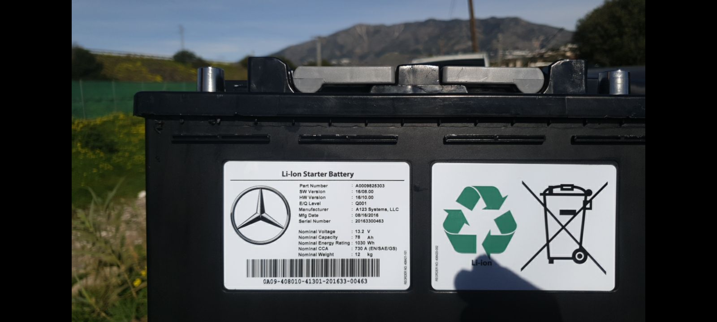

Стартерный аккумулятор от А123 на LFP.
