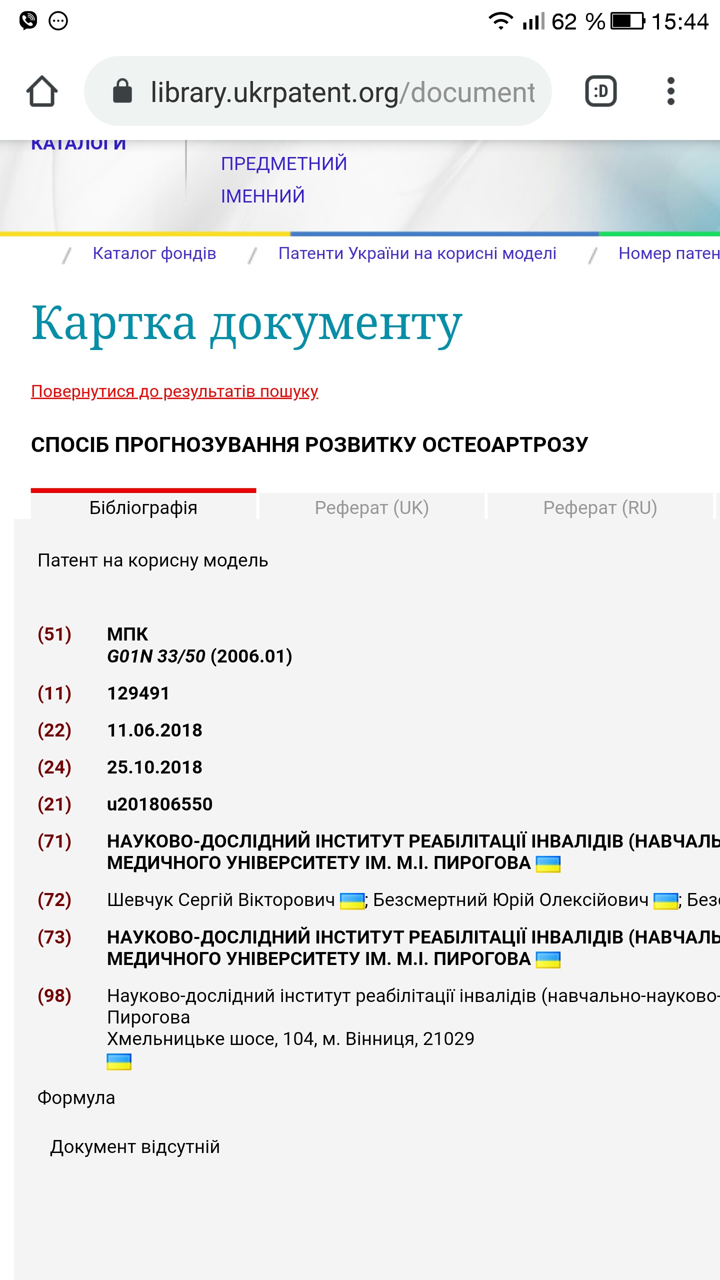

А можно точную ссылку, или номер патента.
А то по ссылке выдаёт что то не то.

Откуда тогда два года?

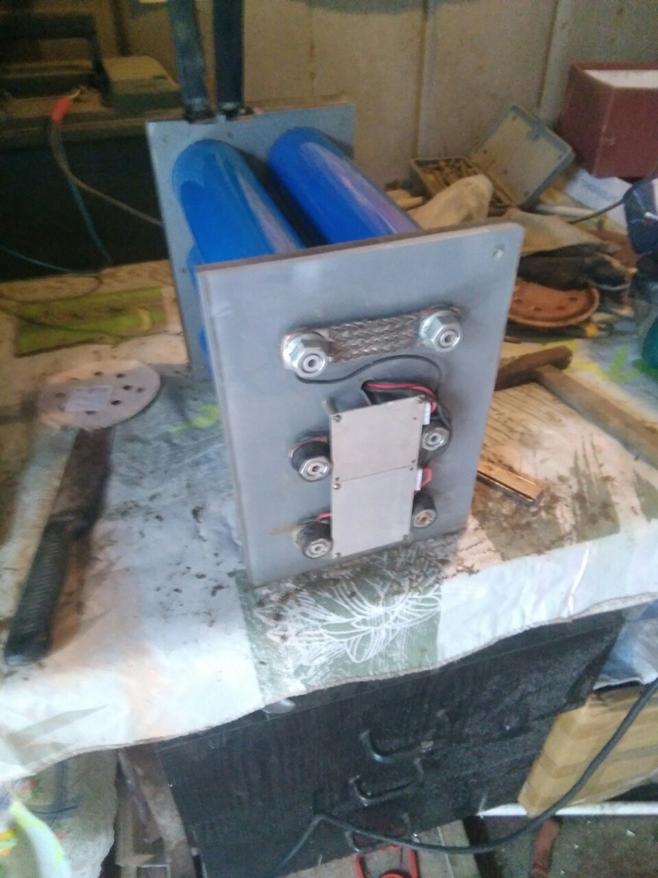

тут собрал литий титанат одному человеку,так он полгода молчит как рыба об лед,даже фоток не осталось
Саш, я не молчу. Просто мне сказать нечего.
Пока я тупил с ответами на твои вопросы (размеры и т.д.) окончательно сдох аккумулятор в машине. Пришлось таки купить вместо него новый.
Вот так и остался я с титанатом который стоит в гараже.
Я иногда от него компрессор запускаю.
В июле давал другу на море. Он месяц от него мобилки заряжал.
Короче идеальный вариант, но пока не используется.
Если нужны фотки - готов сделать сколько надо с любых ракурсов.
P.S. Спасибо тебе огромное за сборку.
Надо пересечься как то - подгоню своей чачи.
Старий 17.09.2019, 09:25   #34 (permalink)
Аватар для Петров Саша
Карапь: длинномер + надувас
Дописи: 1.417
Сказал(а) спасибо: 347
Типово Re: Применение литиевых аккумуляторов
там перемычки медь 50 квадрат им можно метал плавить,а он мобилки заряжает а чачу мы любим
фото готового нету,скинь по возможности,может пригодиться.

К сожаление фиксированная ссылка патента на укрпатенте не генерится. Патент можно найти по этой ссылке через поиск
https://library.ukrpatent.org/fund?fund=2
по запросу "ЛІТІЄВИЙ АКУМУЛЯТОР" номер патента 129469
Два года - это 2018 и ещё не оконченный 2019, если поможете с рекламой среди коллег по хобби, то за сотню точно уйдём

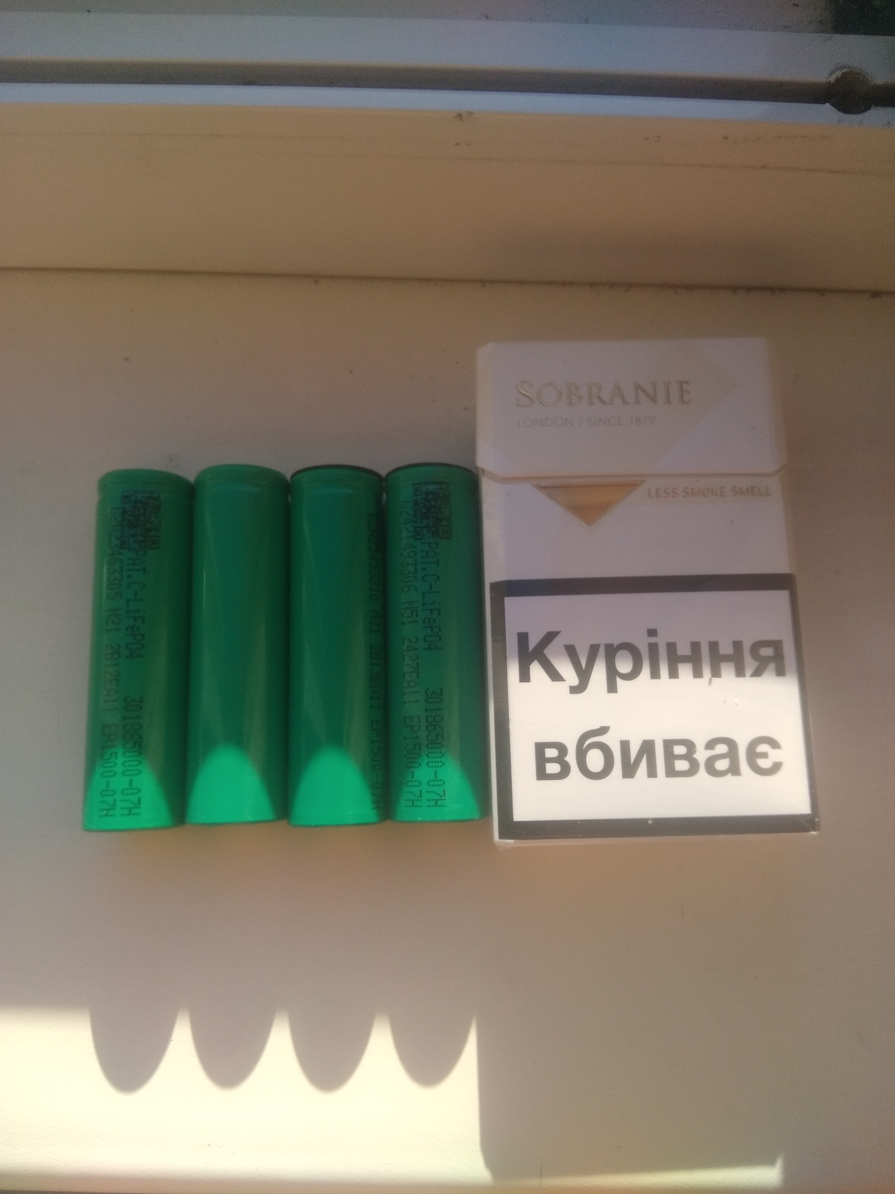

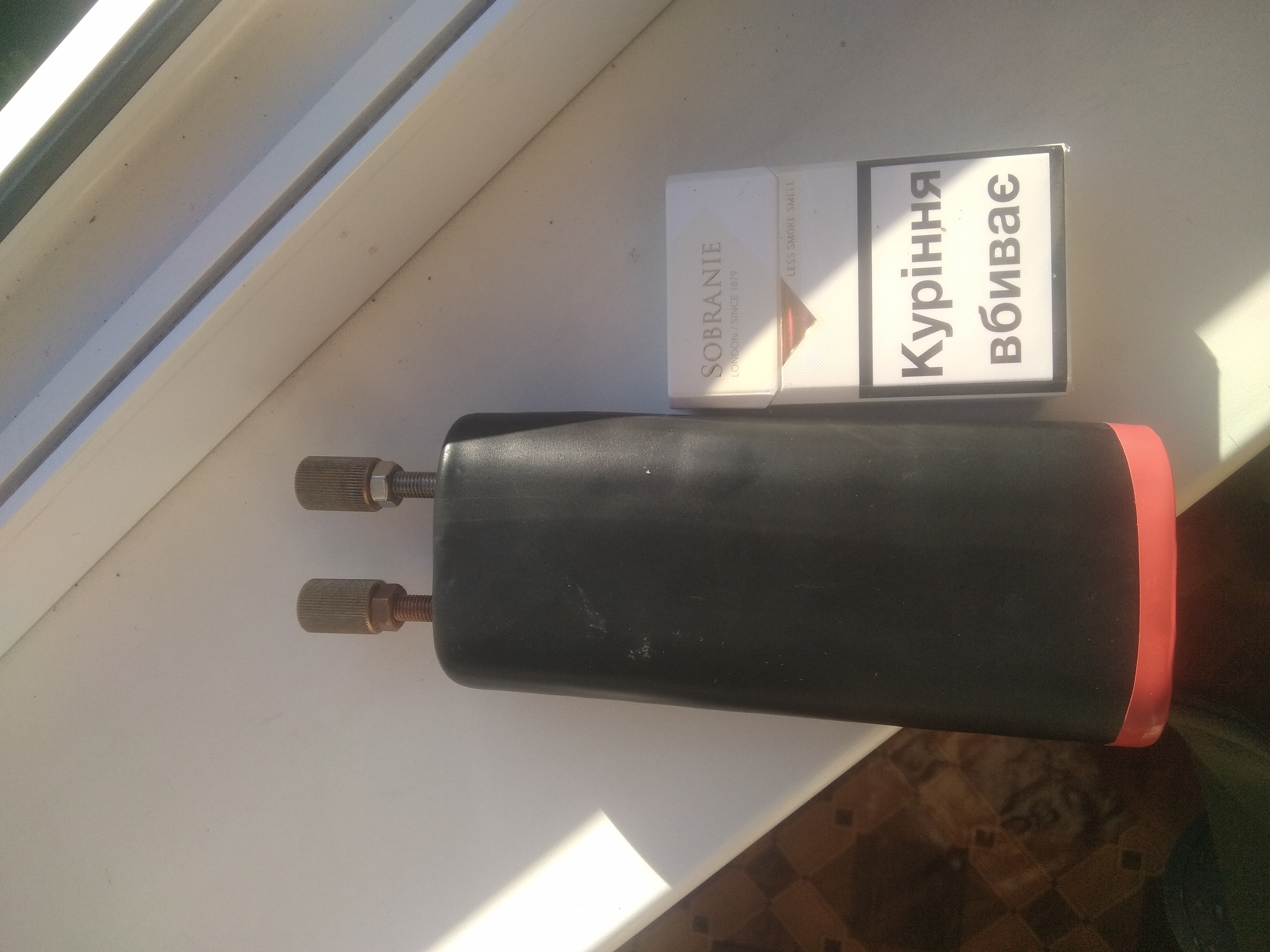

Собрал себе карманный вариант 12 в. на 4-х элементах 32650 железо фосфата.6 А/ч по 12 вольтам,без Бмс-ки,в моём случае оно не надо.также зарукожоплю хлопцу на зимний эхолот 1,5 А/ч тоже железофосфат.

Допис від Петров Саша Переглянути допис
тааа лаадно прямь,,,, ...шобы все так рукожопить могли
