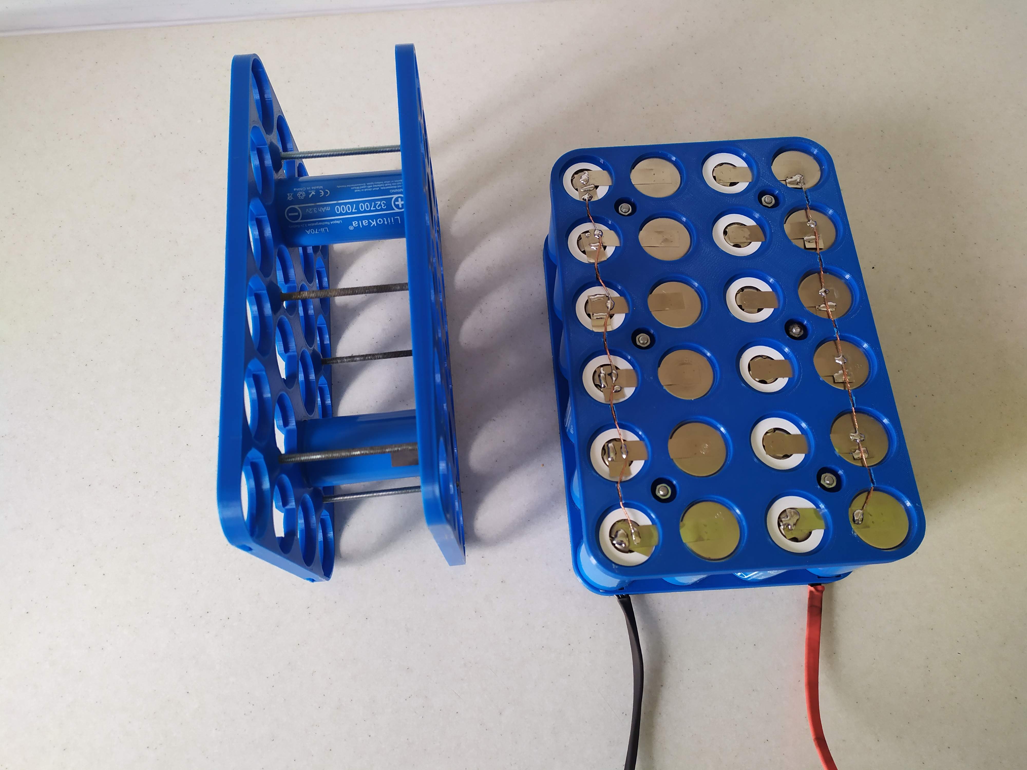

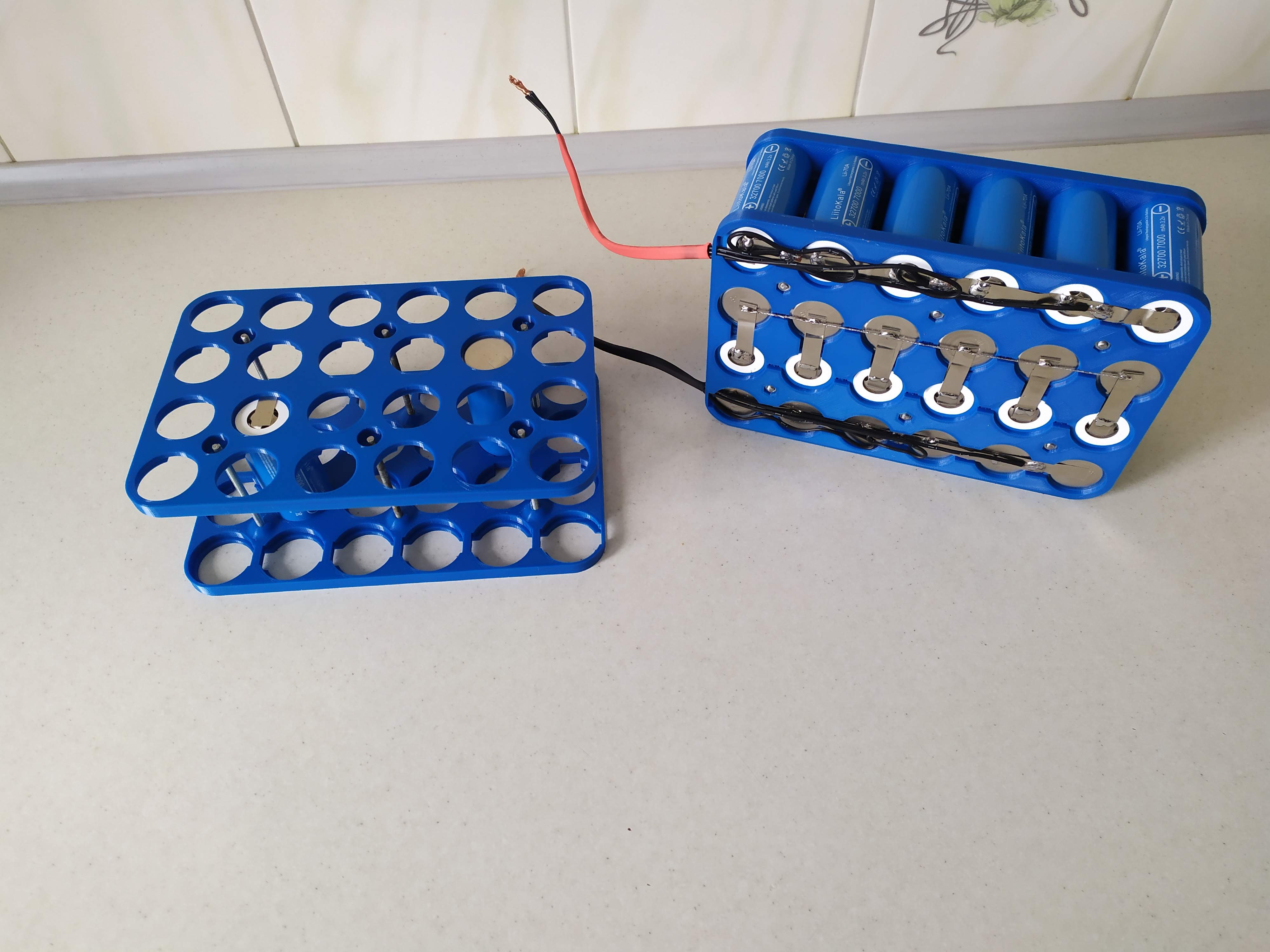

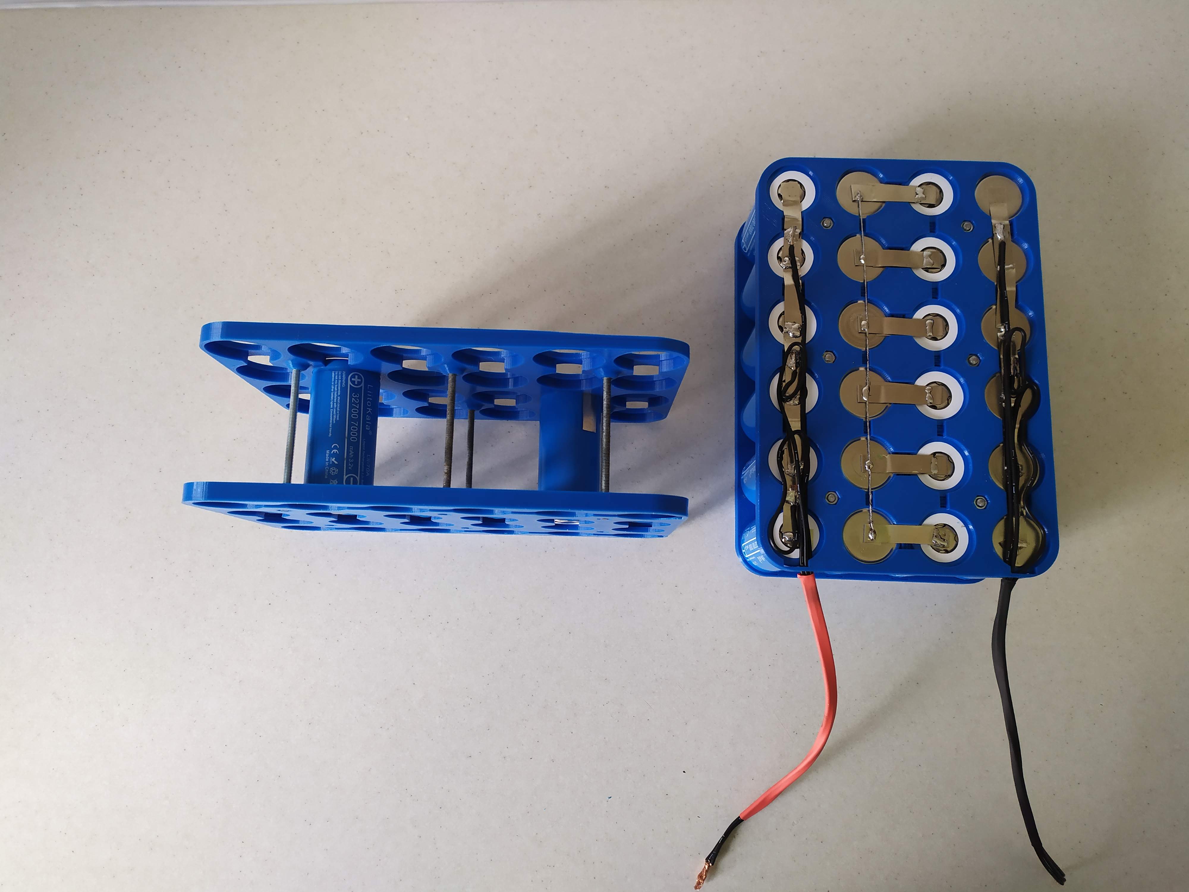

В этом году тоже хочу перейти на литий, и вообще уйти от свинца, собираю 2 сборки, общая емкость получится около 80 а/ч, посмотрим как проживут сезон, потом может еще добавлю.
Химия LiFePo4.
Назва:  IMG_20200428_153758.jpg
Переглядів: 305
Розмір:  517,0 КБ
ID:	163063   Щоб збільшити малюнок, клацніть по ньому
Назва:  IMG_20200428_153920.jpg
Переглядів: 260
Розмір:  517,4 КБ
ID:	163064   Щоб збільшити малюнок, клацніть по ньому
Назва:  IMG_20200428_153939.jpg
Переглядів: 288
Розмір:  565,4 КБ

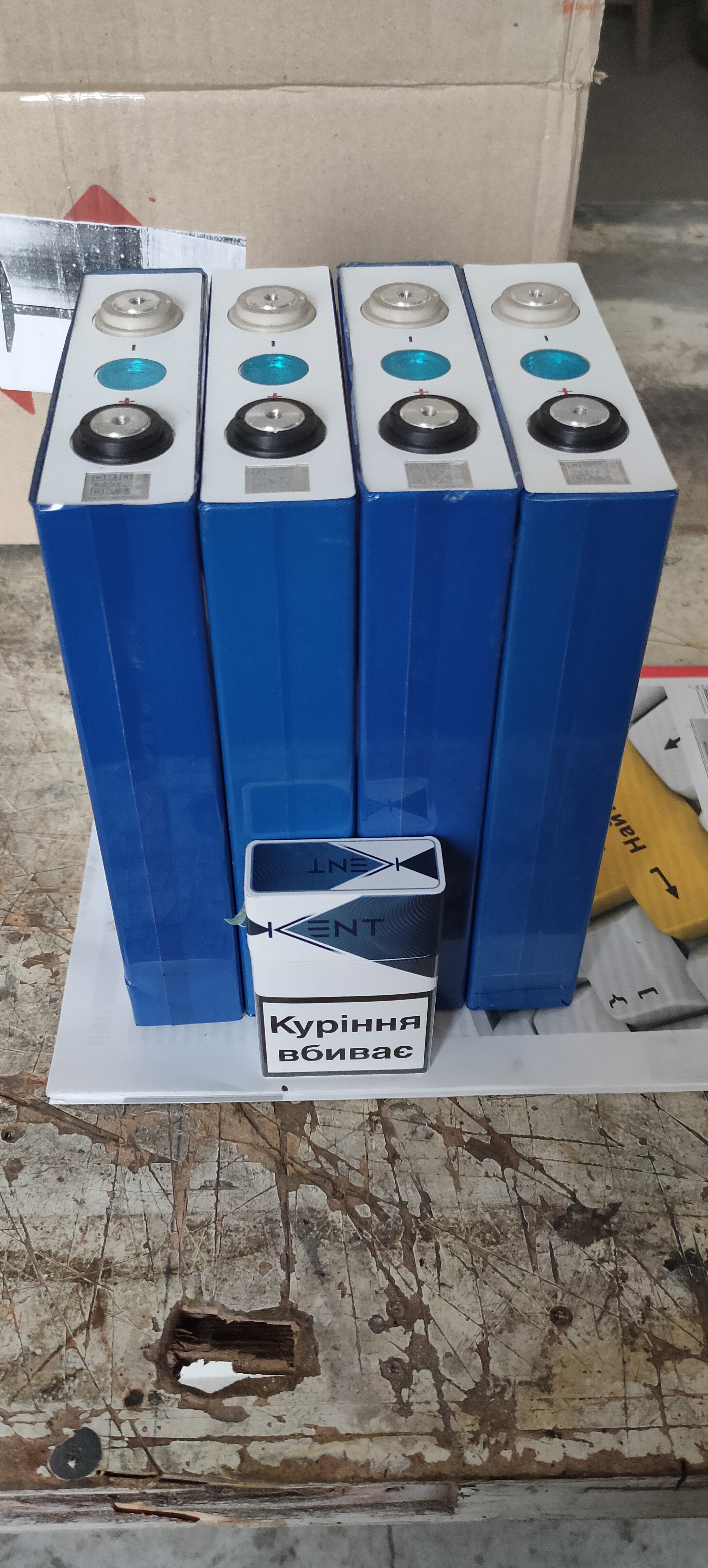

Зелёные или синие EVE ? Что есть альтернативка ? BMS какую то ставил ?
Зеленые. Брал для солнечной электростанции на даче. BMS-ку брал у этого же продавца. Балансир на 450мА,модуль заряда на 40-50А+ модуль сигнала низкого заряда. Хотя последний совсем ненужен так как инвертор сам отключает при низком напряжении и дает звуковой сигнал. Но было интересно да и цена пищалки 25 гривен всего. В итоге BMS-ку отключил так как она конфликтовала с зарядником (https://220volt.com.ua/invertor-abi-solar-sl-pwm-1012/). После пары разрядов - зарядов, убедился что банки заряжаются равномерно, поигрался с настройками зарядника, по окончанию сезона от балансирую в ручную.
Востаннє редагував Pandimm: 30.05.2020 о 14:41.

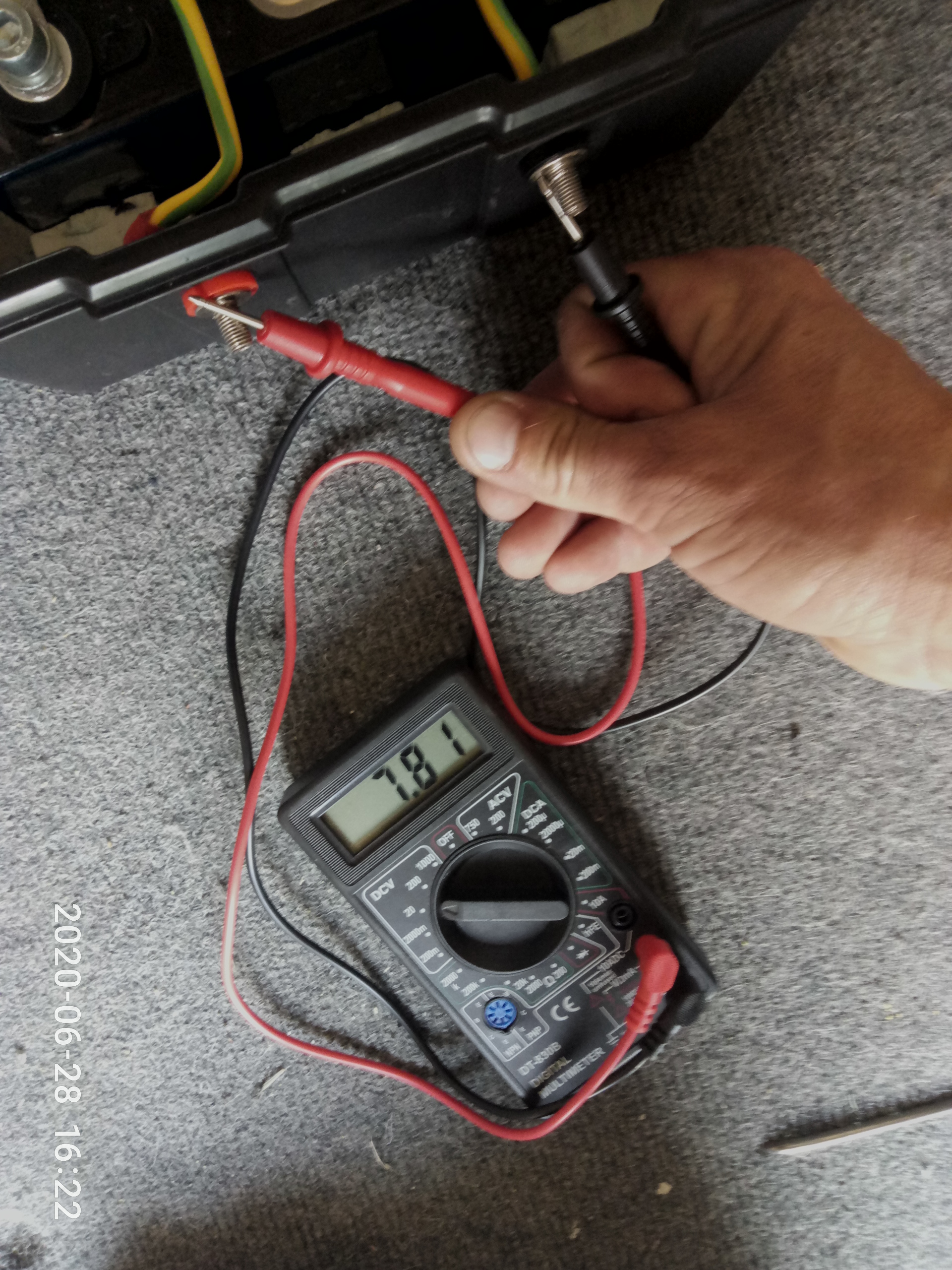

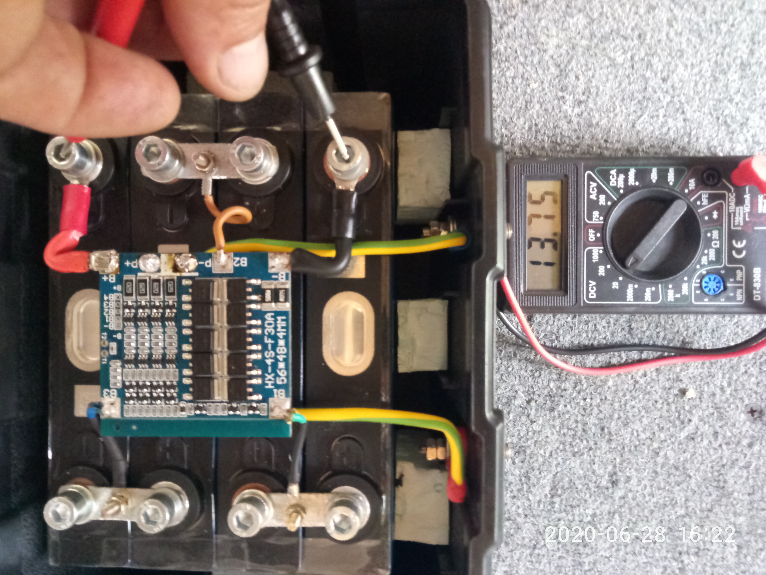

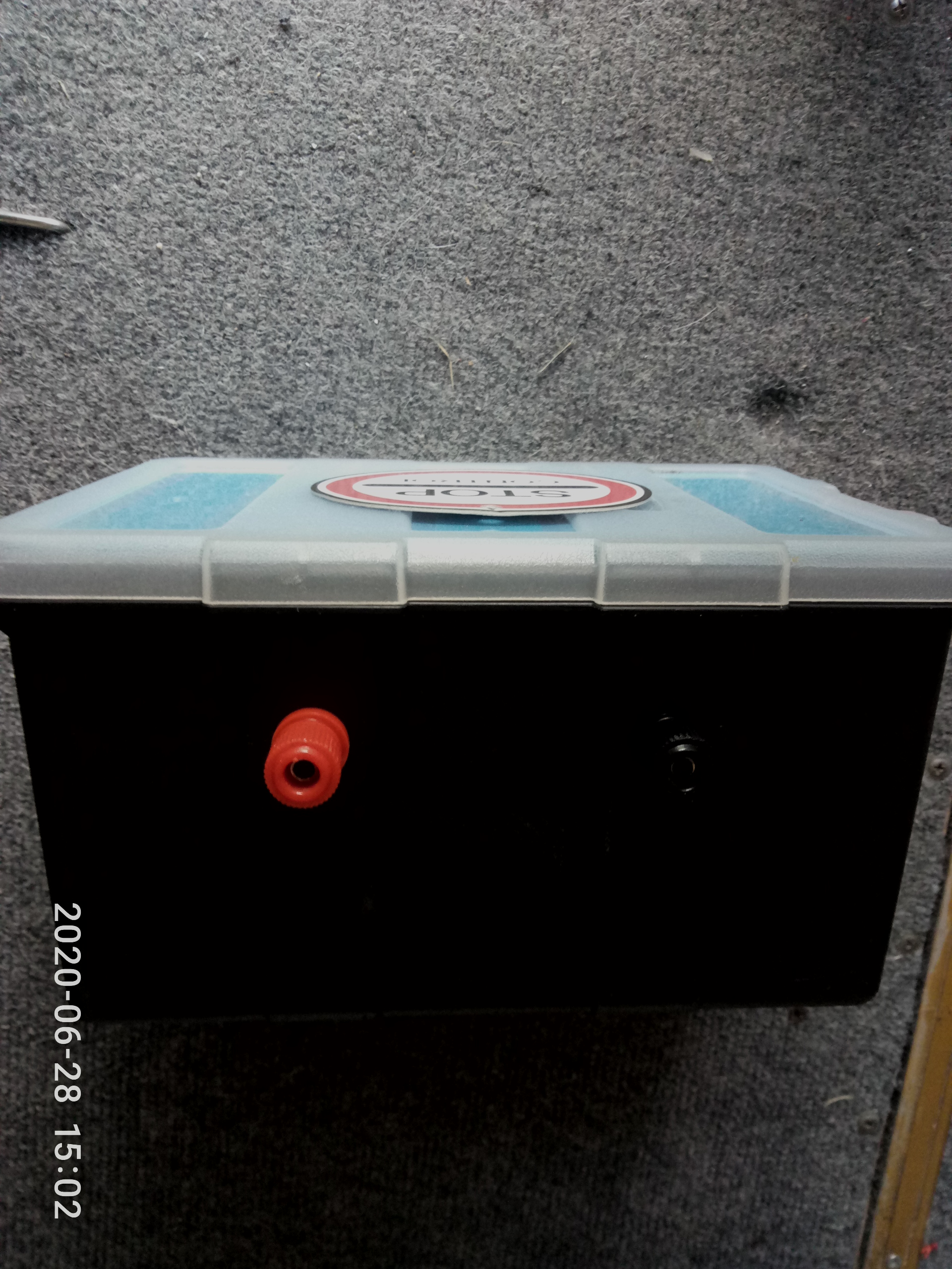

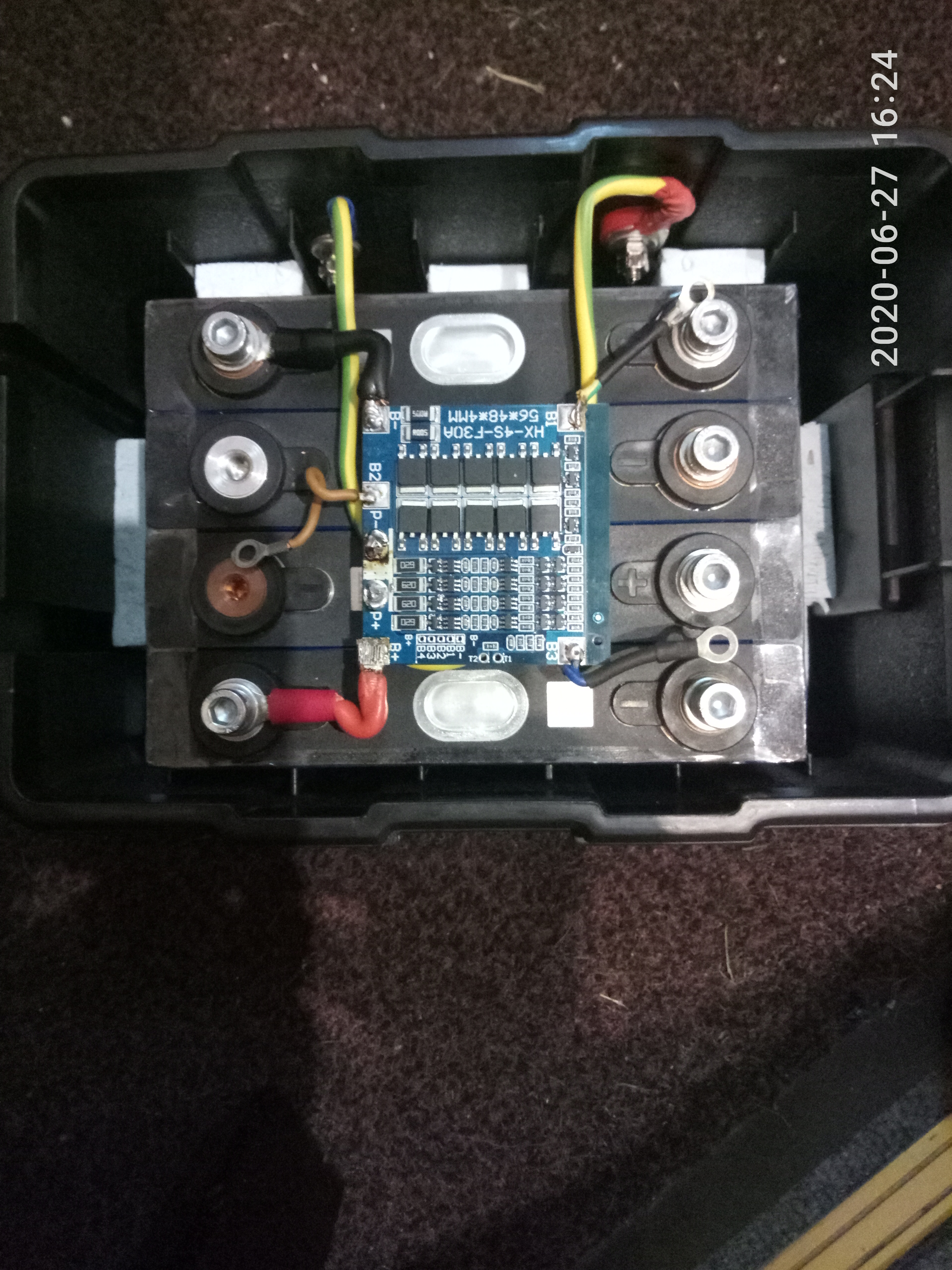

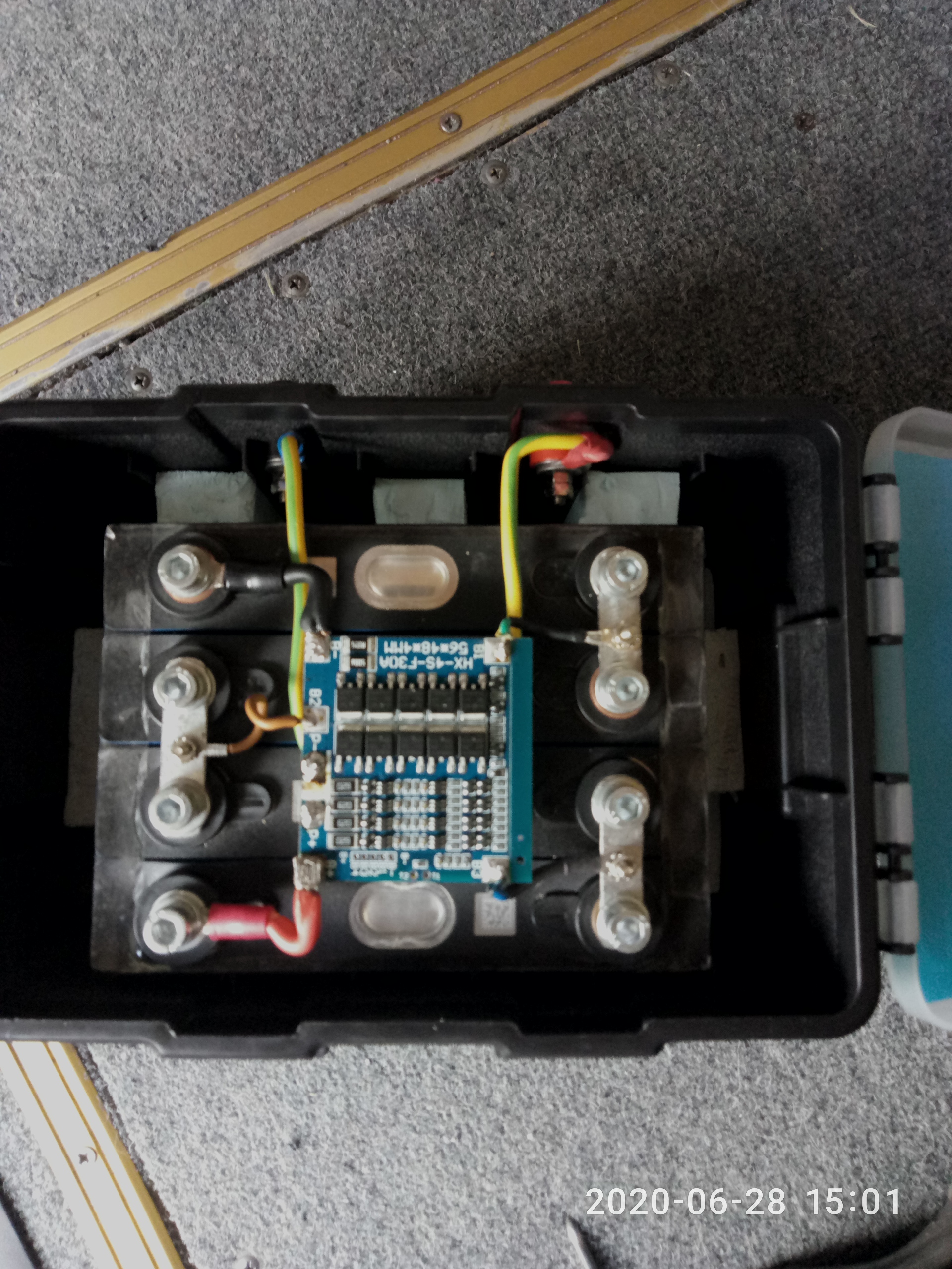

мужики!всем доброго времени суток,и как говорится ... - хэлп!
зашёл в тупичёк,сам понимаю,но хочется узнать постороннее мнение!если что то не пинайте сразу.
так вот собрал я сборку первую не сильно мощную,дабы потренироваться так сказать,и если что то не сильно в бабки попадать как говорится.
отказался я от варианта паять ячейки,заказал баночки на резьбовом соединении по 20 а.ч.,(ну малыш для рыбачить) БМСка 30А,своял до кучи и в общем то всё ок и ура!Щоб збільшити малюнок, клацніть по ньому
Назва:  P00627-162430.jpg
Переглядів: 279
Розмір:  1,98 МБ
ID:	163833Щоб збільшити малюнок, клацніть по ньому
Назва:  P00628-150150.jpg
Переглядів: 249
Розмір:  1,74 МБ
ID:	163834Щоб збільшити малюнок, клацніть по ньому
Назва:  P00628-150209.jpg
Переглядів: 244
Розмір:  1,58 МБ

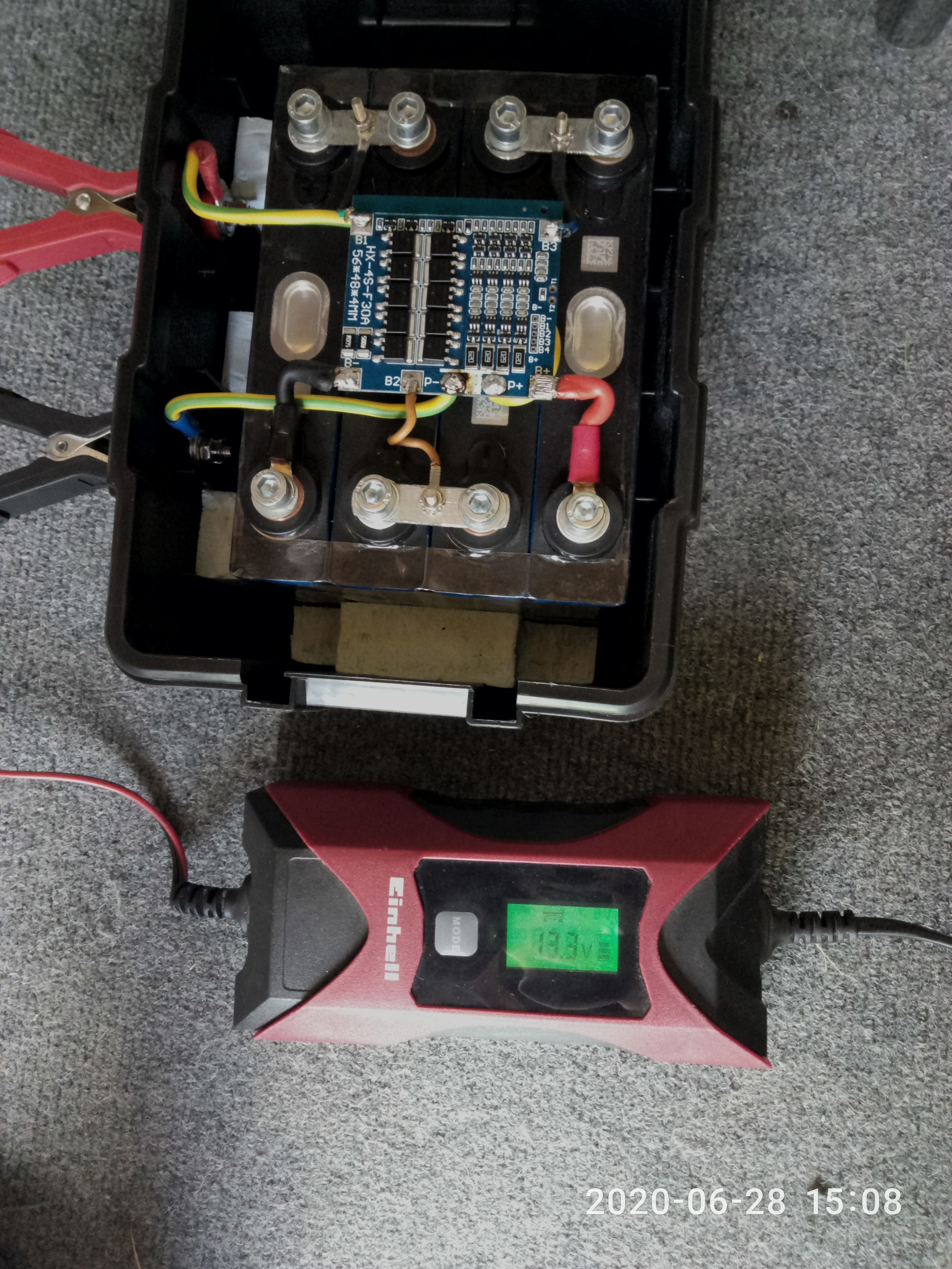

но!поставив на дозарядить своим блоком зарядным,было замечено что показывает ёмкость чуть ли не на половину разряжен,каждая ячейка была по 3,4в,одна3,2в.,ну думал бмска справится и выровняет,Щоб збільшити малюнок, клацніть по ньому
Назва:  P00628-150812.jpg
Переглядів: 255
Розмір:  2,05 МБ
ID:	163836а через полд часа зарядка нагревшись выдала ошибку и просто отключилась...
ещё через минут 10 на выходе из бмс 7,8В. как так,если на банках 13,75В.?
убил или померла БМС?
а можно с этого места поподробнее?
и что значит в конце лета отбалансирую вручную???
Старий 28.06.2020, 18:14   #80 (permalink)
Типово Re: Применение литиевых аккумуляторов
А куда собирались использовать готовый продукт?
И какой зарядкой это все заряжали?
P.S. Дело в том что эта БМС-ка (это решение) прежде всего предназначено для замены аккумуляторов в шуруповертах.
Там рабочее напряжение около 16В.
Штатная зарядка выдает 17В.
P.P.S. И еще. Перед первичной сборкой желательно выровнять напряжение на аккумуляторах. Иначе могут быть проблемы. Или по защите может вылетать, или, как минимум, очень долго выравнивать. Там балансировочный ток, кажись, не более 30мА.
Дмитрий 4146 (28.06.2020)
