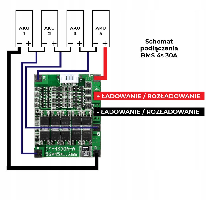

зарядное,на 4м фото.использовать?да х.з,для освещения,магнитолки,ходовые огни и прочая мелочь...
напряжение заряда не поднималось выше 13,6В. может по току сработала защита в зарядном,ибо оно поднагрелось вобщемто,ну так,не сильно,слегка...
как выравнивать? и или какую БМС тогда лучше взять,так как этой походу аминь...
Добавлено через 12 минут
сейчас бмску отключил, и три банки по 3,4в а одна 3,6в.
Добавлено через 45 минут
прошло пару часов и всё,как будто бы нивчём не бывало....
на выходе после подключения бмс,всё гут, 13,64В.
тоесть когда вольтаж дорос походу до 14 + ,бмс отключила ячейки(неуспев конечно же ещё выровнять их) и получается что на клемах которые я вывел имел 7в. а на клемах собранных банок 13,6в
п.с. походу бмска сработала по превышению вольтажа и как бы правильно,но тогда получается что,надо выводить клемы для зарядки и клемы для питания нагрузки отдельно?чтоли?
точно потерялся...

Дима - как то не очень понятна навскидку схема подключения этой BMS.Там точно по инструкции ?.У меня по другому.

P.S. Дело в том что эта БМС-ка (это решение) прежде всего предназначено для замены аккумуляторов в шуруповертах.
Там рабочее напряжение около 16В.
Немного не так.
Они есть на разные напряжения.
В данном случаи человек просто не подключил сам балансир.
У него просто балансир для зарядки отключен.
Одна плата, два подключения
С балансиром(не стал искать на 3,2, просто пример)
и без балансира
На контакты Т1 и Т2 подключается терморезистор и аппарат контролирует темпера
туру акамов
Для таких банок желательно брать вот эти
Да и отдельно балансир для зарядки вот
Востаннє редагував P_Petrovich: 28.06.2020 о 19:49.
Дмитрий 4146 (28.06.2020)
Старий 28.06.2020, 19:54   #84 (permalink)
Типово Re: Применение литиевых аккумуляторов
Чуток не так.
БМС ничего не отключала.
Она отключает при напряжении на элементах 4,2В.
Такое напряжение ваша зарядка не может дать при всем желании.
При соединении 4S надо наверное какую-то собственную зарядку делать.
Автомобильная будет недозаряжать.
Если планировать для лодки - я бы, наверное, рассматривал как основной вариант схему 4S но без БМС.
И периодически, например пару раз в сезон, ставил бы этот аккумулятор на зарядку вот через такое устройство, которое и выровняет разницу в заряде элементов.
Схема подключения правильная у него.
Добавлено через 5 минут
Контакты B-, B1, B2, B3 и B+ на плате и на разъеме ЗАКОРОЧЕНЫ.
И к разъему подключать нежелательно.
При высоком токе выгорают дорожки на этой плате.
Потому Дмитрий подключил все правильно!!!!
Ну ты специалист в этом я пока пытаюсь разобраться и мне эта схема непонятна.
Вот тебе схема этой БМС.
Изучай...
Удивил.
Ток идёт через меньшое сопротивление которым является в данном случаи кусок провода между банками.
Схема не от этого ВMS.
Нет желания спорить. Пусть подключит и сообщит.
Может Вы писали об этом. Но это две большие разницы

Удивил.
Ваша картинка про LiFePo4. И при чем тут это?
Тем более что балансир на плате Дмитрия есть.
По моей информации она очень близка.
Дайте правильную - обсудим.
P.S. Если проблему вы видите в подключении, то как уже писал - контакты на плате и на разъеме закорочены.
Это можно легко проверить тестером или даже визуально по дорожкам пробежаться.
А подключен он у него или нет ? (балансир зарядки)
Плата не его , сейчас про подключение.
Ну так он именно так как на видео и подключил.
Присмотрись, у него подключена балансировка зарядки через разъём.
Если бы не Дмитрий хрен бы искал.
Вот его, именно его, плата подключена через балансировку зарядки.
(он когда покупал плату там разъём шел отдельно, ну должен был идти)
Так как он подключил, подключают для больших нагрузок и потом ещё
подключают отдельно балансир. При его задачах это и ненужно.
Чудак добавил конденсатор для старта шуруповерта на это не смотреть.
hx-4s-f30a
Всё
точно потерялся...
Что то я тоже потерялся.
Как получается 7 вольт непонятно.Эти платы как я понимаю есть для литий иона и есть для железофосфата.Отключение идёт по набору одним элементом напряжения отсечки.Если эта схема тоже правильная то перезарядить ты не мог.И эта плата с общим портом заряда/разряда.Как вариант какой-то дефект изначально в плате.Других объяснений нет.
Не вижу. Честное слово.
Можете пальцем ткнуть?
Хрен с теми схемами и балансировкой.Почему отрубилась зарядка и 7 вольт на клеммах ?
вот это и для меня загадка!
а самое главное,так то,что через какое то время,когда заряд одной из банок немного уменьшился,с 3,6 до 3,4в то всё включилось как будто бы ничего и не было до того...

Назва:  c5b2c6324ecc843da5f8aa22e1f6.jpg
Переглядів: 472
Розмір:  83,2 КБ
подключал по этой схеме, тоже самое если вставить фишку и подсоеденить,нет просто паяльника что бы припоять микроноги той фишки...
ну спасибо за вашу реакцию!я рад!спасибо всем!!! спасибище!!!!
реально сам в шоке почему пошол такой глобальный стопор!ведь если так подключить аккум к солнечному контроллеру,и бмс его отрубит,то и контроллер без аккума крякнет!вот это уже будет хреново,это раз! а второе если так будет отключать то и с заряженных банок нагрузку не смогу снимать какое то время,а это хреново ,тогда и думал может нагрузку кидать тупо на клемы аккума без бмс,а через бмс ток заряжать... не знаю...

ПальцАми по бмс-ке надо меньше тыкать.при подключении источника питания фсё заработало -так работает защита.3.4-3.6 на ячейках норм разбег,подключи нагрузку на сборку ватт 10 и через пять минут увидишь 3,34 на каждой ячейке.

Если эта схема рабочая то получается что плата отрубила 2 банки и после отключения зарядки не включила.Вопрос - включит если подключить нагрузку ?
Мои рекомендации - подключи банки на схему 3.2 В на сутки-двое для выравнивания напряжения найди паяльник и попробуй припаять разъем и провести ещё раз опыт.И с подключением нагрузки.Возможно это особенность работы этой платы.
