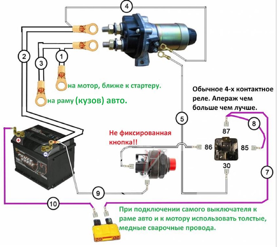

Теперь по схеме подключения, вот нагуглил:
Всё выглядит как-то сложно, что-то на массу корпуса, что-то на массу мотора...

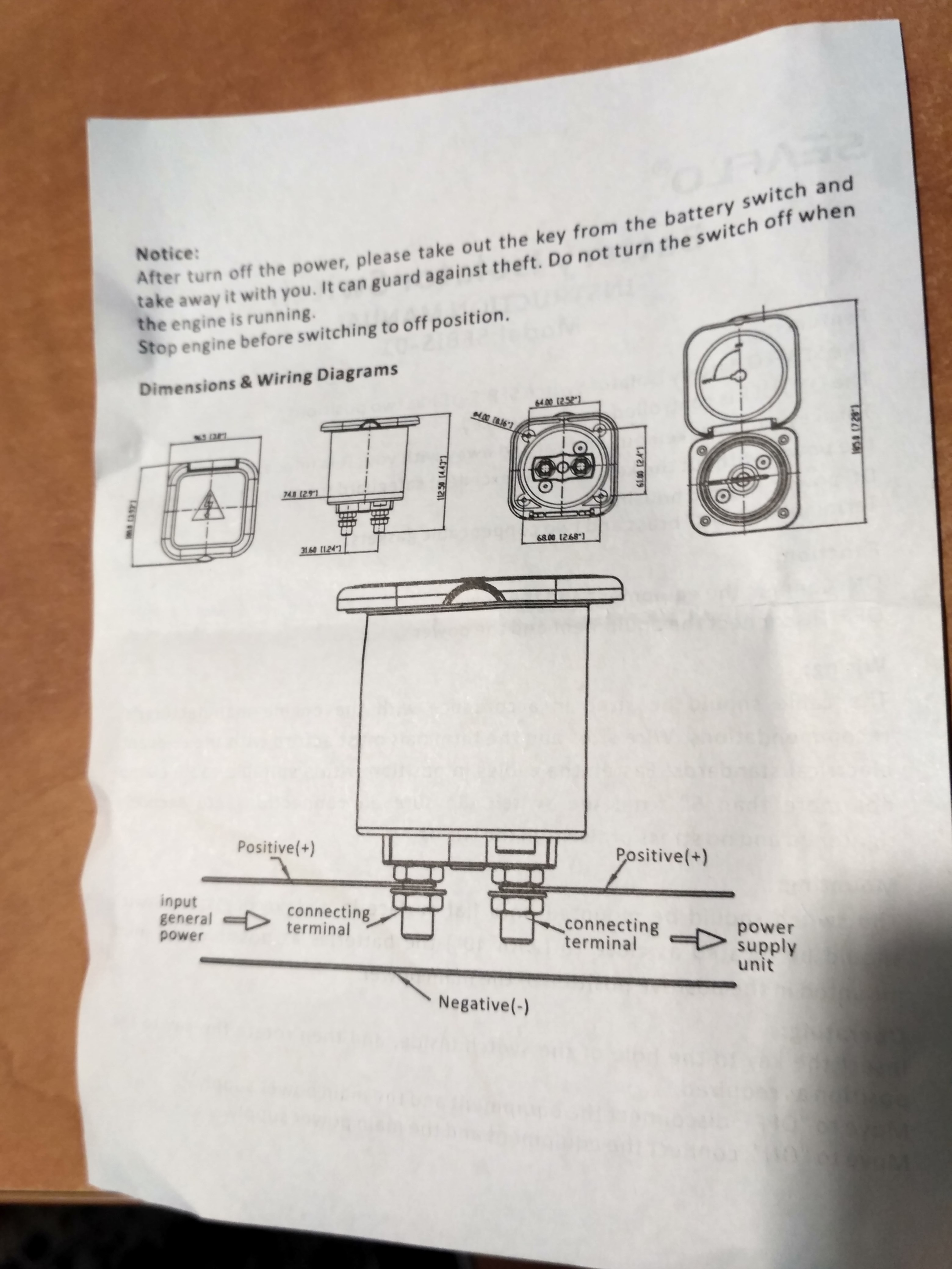

Взял в руки тот, что купил (фото 2)
И схема подключения проста как двери (фото 3)
1. Почему городится такой огород в случае с авто (может и мне нужно что-то как-то на массу мотора кинуть?) ?
2. Какой плюс рвать? Ведь один плюс идёт с мотора до АКБ (тот, что с генератора), второй - уже от АКБ к остальным потребителям...

С точки зрения электротехники при наличии одного АКБ размыкатель (отключатель массы) на + или- совершено безразлично. Его задача-разорвать цепь.
Схема: одна из клемм АКБ-размыкатель- двигатель, потребители.
На автомобиле от минусовой клеммы идет одинсиловой провод на кузов и далее на двигатель,от плюсовой идет силовой на стартер а также дополнительные на блоки предохранителей.(если не ошибаюсь клеммные группы 15, 85). Минус проще разомкнуть (один провод).
На металлических лодках при установке 2-х АКБ используется 4-х позиционный отключатель-переключатель( выкл, 1-й акб, 2-й акб, два акб) .Естественно он устанавливается только на +

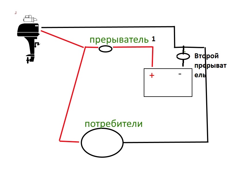

т.е. как это, двигатель и потребители остаются соединёнными между собой?
Это вот так должно быть? А если забуду включить размыкатель, то потребители запитаются напрямую от мотора, с неизвестными последствиями для них?
Если двигатель может запускаться без подключения аккумулятора, то так НЕ должно быть!
НУЖНО делать блокировку, чтоб без подключения аккумулятора двигатель не запускался!

При наличии стартера, сразу заводить шнурком? Как то такое мне в голову не приходило... А при подсевшей АКБ, когда достается шнурок- реле стартера щелкает, приборы моргают, лампочки горят- размыкатель включен.
Нет конечно, совершенству нет предела и можно на потребители поставить реле. Но если контакты реле окислятся, залипнут?
Если размыкаем плюс:
30, 86 минус
85 плюс после размыкателя
87 потребители.
Если размыкаем минус:
30 минус
86 минус после размыкателя
85 плюс
87 потребители

Я не заморачиваюсь , но это ж не будет лишним?
