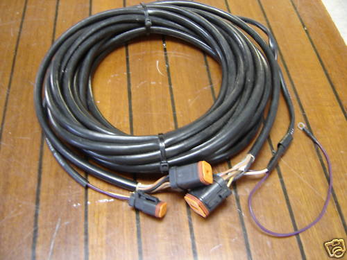

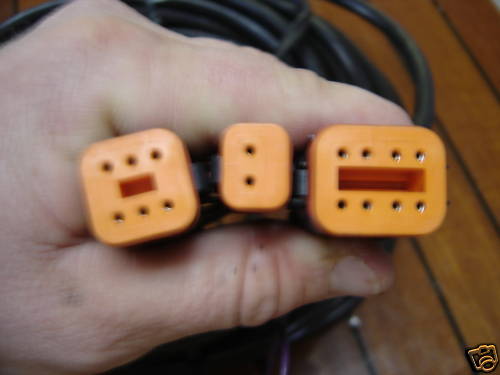

Можно, но прикол Эвинрудовского в системных индикаторах. Так как на фото. И кабель там ещё свой идёт.
Назва:  Тахометр Джонсон Эвинруд.jpg
Переглядів: 884
Розмір:  21,2 КБ
ID:	1383   Щоб збільшити малюнок, клацніть по ньому
Назва:  Тахометр Джонсон Эвинруд 1.jpg
Переглядів: 866
Розмір:  15,5 КБ
ID:	1384   Щоб збільшити малюнок, клацніть по ньому
Назва:  Кабель джонсон эвинруд 1.jpg
Переглядів: 795
Розмір:  33,6 КБ
ID:	1385   Щоб збільшити малюнок, клацніть по ньому
Назва:  Кабель джонсон эвинруд 2.jpg
Переглядів: 802
Розмір:  17,3 КБ
