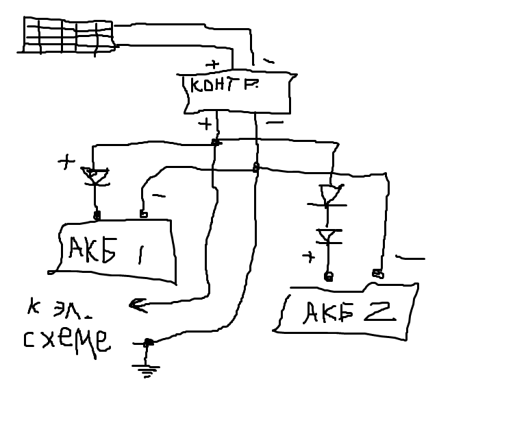

цитирую дословно: "Генератор стоит в цепи аккумулятора,туда же подключается и контроллер. Одно другому не помешает.
Старий 27.12.2019, 11:59   #985 (permalink)
Аватар для Antonioni2007
Звідки Ви: Киев Роп 6
Дописи: 3.118
Сказал(а) спасибо: 1.019
Типово Re: Солнечная батарея на катере
Проще не бывает.
После диода напряжение снижается он 0,4....0,7 вольта.Зависит от диода.
Если купите контроллер у Родионова, то на нем (на контроллере) можно установить выходное напряжение на 0,4...0,7 вольта выше.Тогда на обоих аккумах будет нужное напряжение,соответственно,и токи.
Если же надо один аккум заряжать напряжением 15 вольт,а второй 14,2,то на контроллере выставляем на выходе 15,4,к примеру,а в цепь аккумулятора,который должен заряжаться чуть меньшим напряжением,ставим ДВА диода,как на схеме. УСЁ!
Это у меня работает.
Что не ясно?)
И прямо к борнам аккумуляторов(клеммам) те провода,которые питают нужную вам электросхему судна.

Айвазовский из меня никакой,особенно,в "Paint".

Antonioni2007, как я обычно говорю,- дёшево и сердито!
только добавь плиз ещё и маркировку диодов(фамилию,имя и отчество!) не все разберутся какие надо

Маркировка диодов:
https://go-radio.ru/diod-schottky.html
Забить в поисковике и погуглить. Диоды шоттки.
Добавлено через 5 минут
Или вот,например:
https://www.rcscomponents.kiev.ua/pr...bf_107577.html
до 30 ампер нагрузку держит,и прикрутить к радиатору(изолированному от корпуса корабля).
Я обошелся старыми советскими германиевыми диодами.Искать их вряд ли нужно.Диффситом может оказаться
подправил
у меня ссылка не открылась.
Диоды не регулируют ток. Они просто снижают напряжение на 0,7 вольта,пропуская через себя то,что идет с контроллера. А вот ток какой будет-это зависит от тока контроллера,входного сопротивления аккумулятора(токи.которые они тянут на себя при зарядке),мощности солнечной батареи.. В данном случае рассматриваем одну цепь диода с аккумулятором.
Будет три цепи,или одна,будет работать. Только токи заряда приблизительно снизятся во столько раз,сколько будет подключено диодов с аккумуляторами.
Общий ток,протекающий от контроллера,приблизительно будет тот же.
Это для кремниевых диодов.
Для диодов Шоттки - 0,2-0,4В
Шоттки бывают и 0,7в.
Есть у меня германиевые Д301,если не ошибаюсь. У них 0,4в падение.
