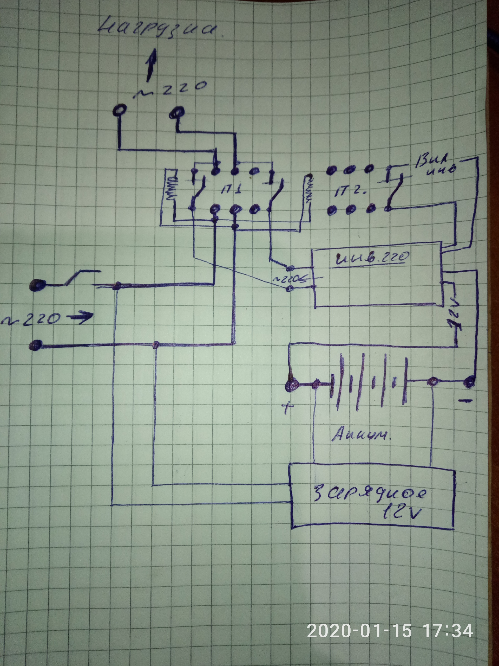

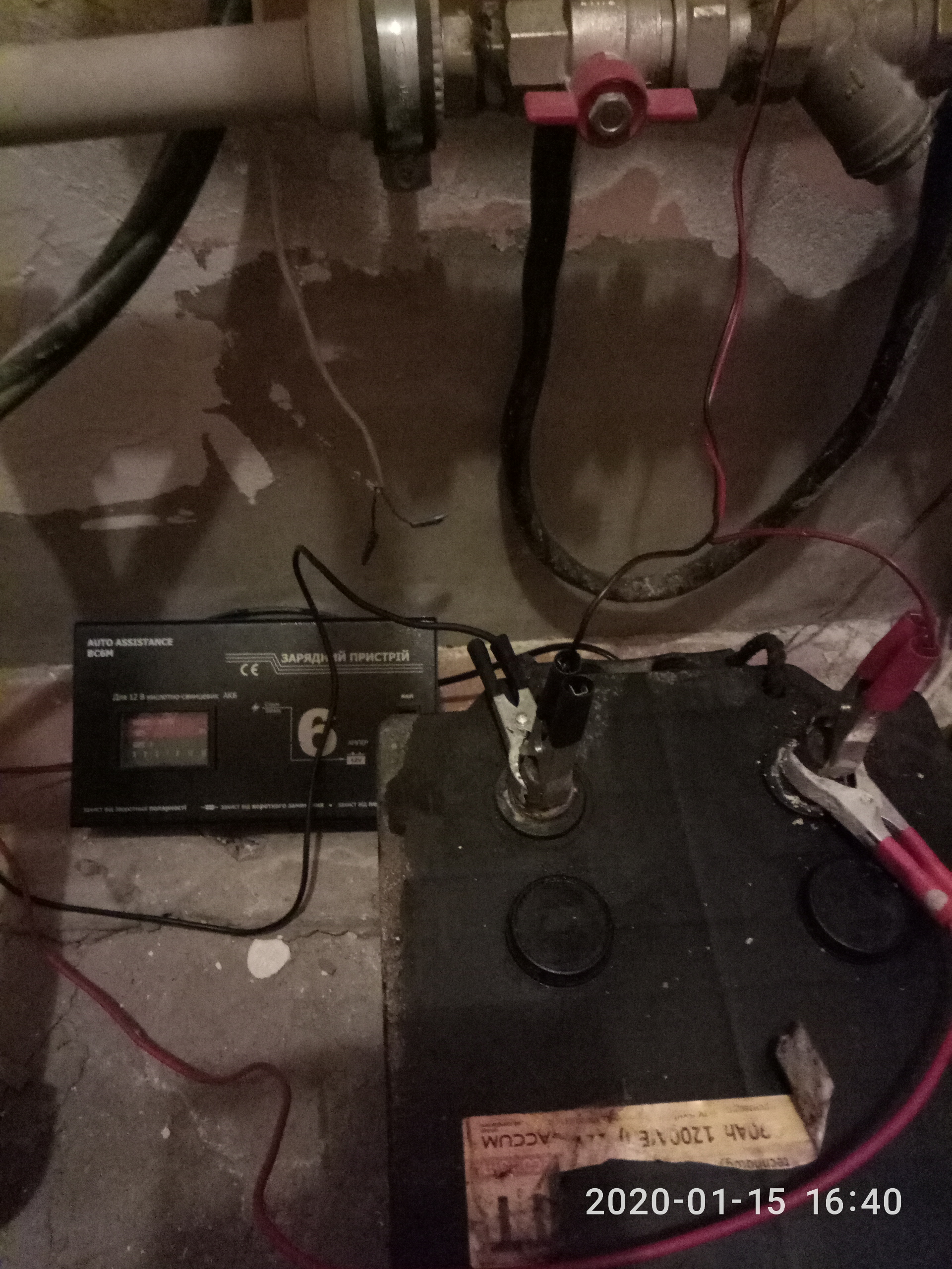

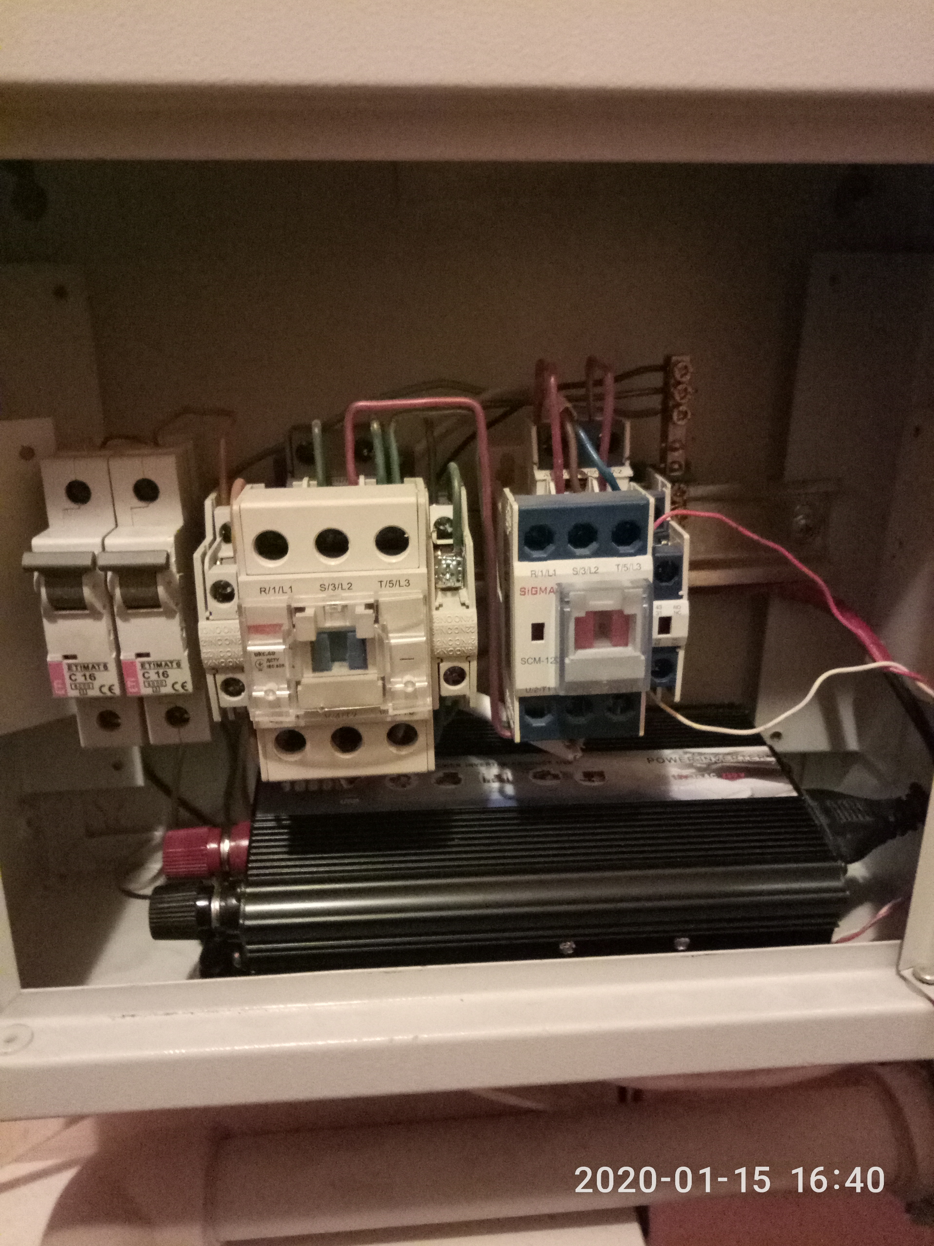

ну принцип таков,при отключении питания,пускатели отстреливаются и замыкают"обратные" контакторы по бокам у себя.это и есть сигнал на включение инвертора, пускатель 2, и соответственно пускатель 1 контакты на подачу 220 от инвертора. и при появлении сети,пускатели включаясь,дают напрямую сеть и отключают "обратные" тем самым отключают инвертор,ну и дают дробро на зарядку аккума.на скорую руку на листике это выглядет так... Щоб збільшити малюнок, клацніть по ньому

ID:	161190 и второй пускатель дабы не простаивал даром , основные контакты,так сказать работают для включения зарядки аккумулятораЩоб збільшити малюнок, клацніть по ньому

ну а задержка гдето в пол секунды это разгон самого инвертора,тут никуда не дется при такой схеме...это если без электроники ,только с такой задержкой к сожалению...

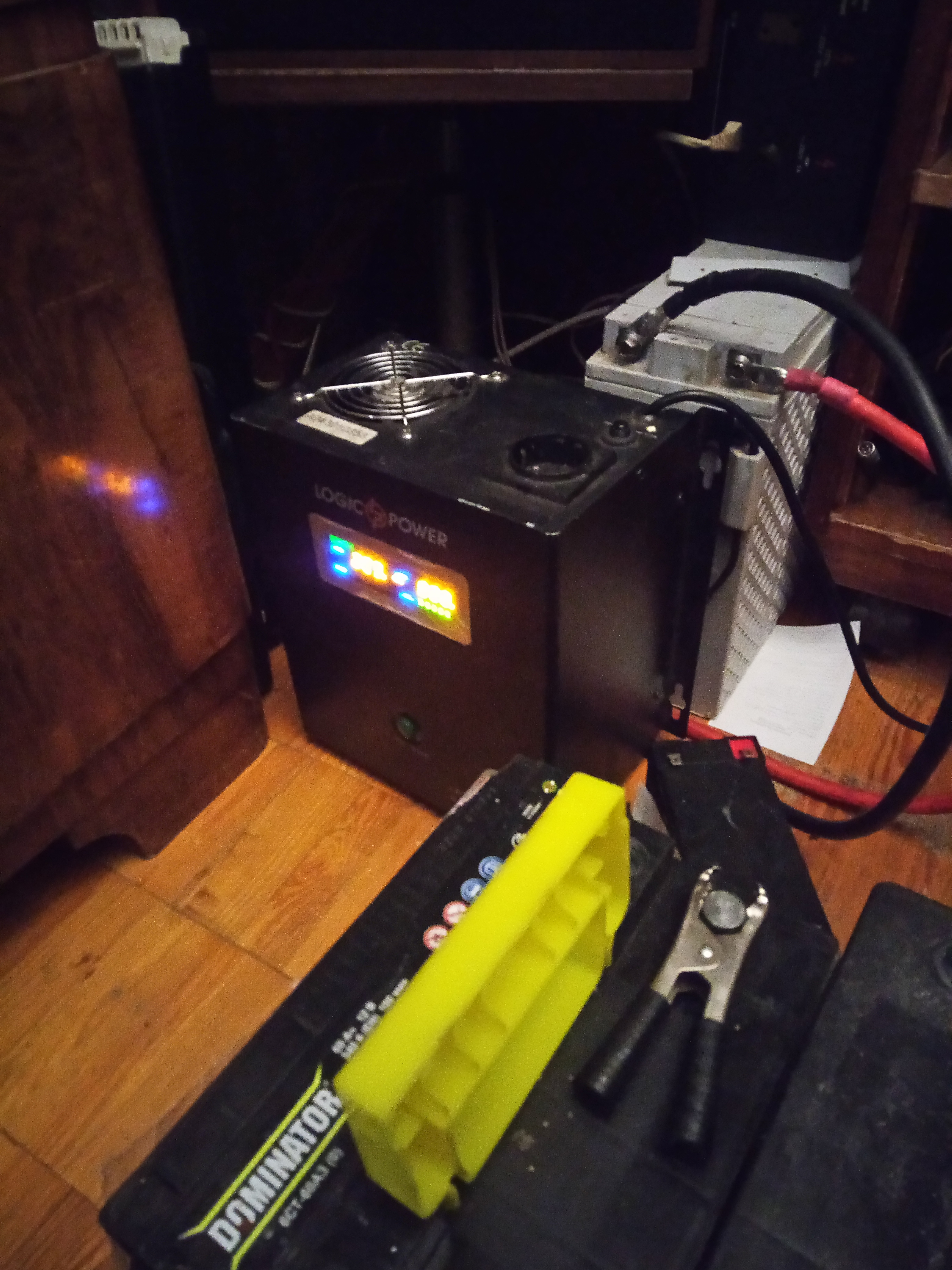

тот преобразователь,что Алекс предложил, работает просто:
пока есть в сети 220 в,он работает от сети,выдавая на аккумы 12в,только пропадает 220,он мгновенно переходит на режим работы от аккумов,продолжая выдавать 220в из себя.Так многие инверторы работают. Я таким же пользуюсь с 2015 года,доволен. Очень надежная машинка!
Старий 15.01.2020, 18:10   #1026 (permalink)
Аватар для Antonioni2007
Звідки Ви: Киев Роп 6
Дописи: 3.118
Сказал(а) спасибо: 1.019
Типово Re: Солнечная батарея на катере
тока у меня 800VA
