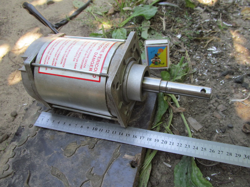

Аватар для dberegovoy
Дописи: 7.462
Сказал(а) спасибо: 3.226
Типово Re: Треш проект. Электротяга - Ветерок 8
Я доволен. Входящая цена 306грн.
Диаметр 100мм. Как раз посреднике между ПИК8 (80мм) и ПИК12 (120мм)
Вал длинный, диаметром 16мм
Обороты что то около 1000+
Питание 24в.(23)
Потребление на холостом ходу 0,75А
На рычаге 100мм развивает усилие 6+кг. Т.е. 6Н.м. при этом потребление 55А. Насиловать продолжительно не стал. Но результат впечатлил.
Магниты сильные. При повороте вала не подключенного мотора слышны шажки создаваемые воздействием магнитного поля на ротор.

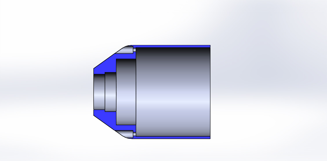

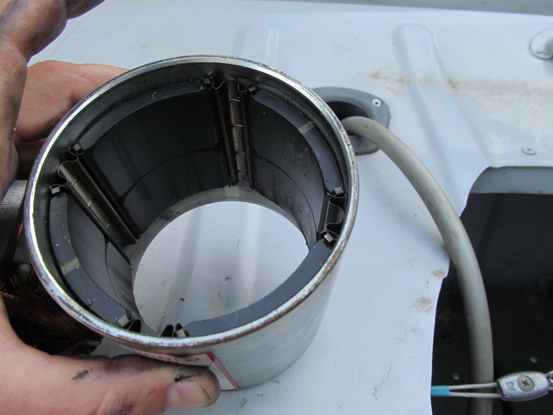

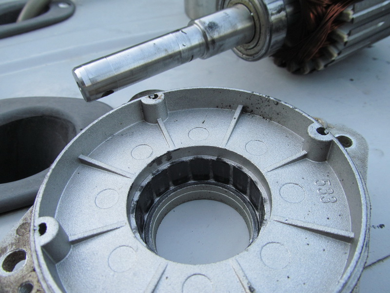

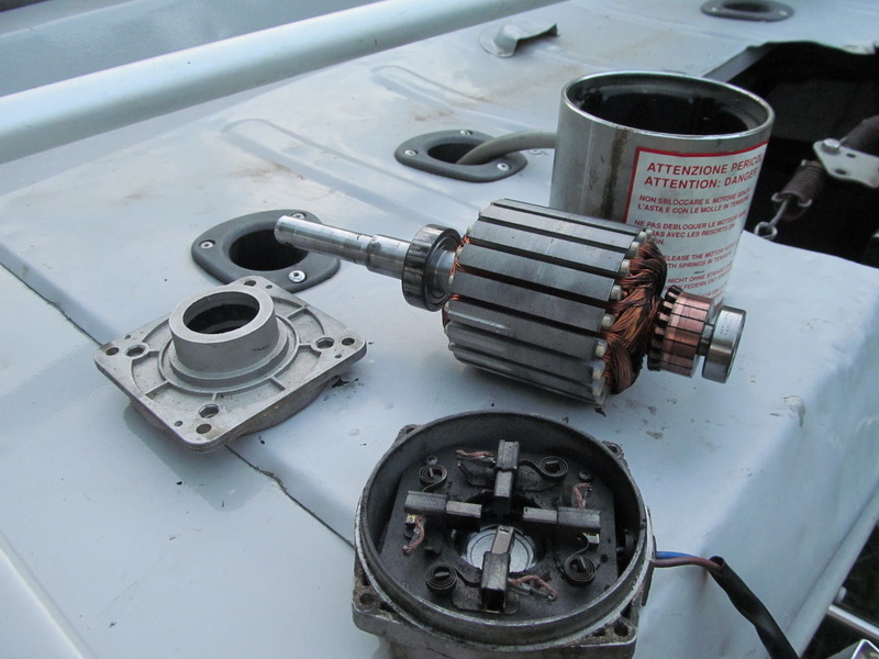

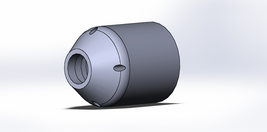

Старий 30.07.2020, 20:14   #107 (permalink)
Дописи: 7.462

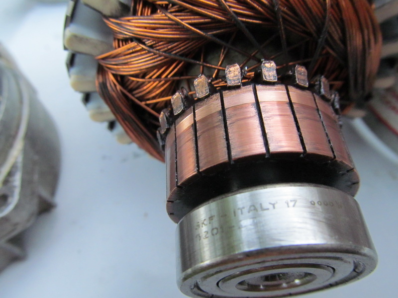

Внутри все красиво. Щетки, якорь в порядке.
Подшипники СКФ итальянского производства (моторредуктор шлагбаума нагугливал что Итальянский)
Вопрос изготовления нового корпса лишь вопрос материала. Дюараль деловой не дешев 200грн/кг. "Блинчики" на крышки не беда, трубу можно не найти.
Но можно сделать ход конем... Корпус оставить временно родной оцинкованый, выточить лишь новые крышки. А потом если затея удастя и как подыщится труба переделать и корпус... Да и при таком подходе в случае неудчности эксперимента, без проблем собиру в первозданном виде моторчик и использую для какой то автоматизации процесса...

Старий 30.07.2020, 23:07   #109 (permalink)
Дописи: 7.462
там основная фишка будет сделать сальниковый узел на выход вала.
Сальник, посадки под подшипник это вообще не сложно. Вал мотора нормальный. Даже если был бы дефектный, на центрах проточить или шлифонуть дело нескольких минут. В передней крышки выточить пару посадок под подшипник и сальник плевое дело...
Больше гемору доставить крепление "ноги" и задняя крышка. Если ее сделать резьбовой то щеточный узел придется ставить после того как ее накрутить на корпус будущего мотора. и затем там в глубине будет очень не удобно манипулировать шетками что бы они стали на якорь..
Можно сделать крышки на шпильках внутри корпуса мотора, это предумотрено производителем, между магнитами стоят распорные пружины конфигурация которых предусматривает прохождение шпилек в них. Тогда придется крепления под шпильки делать в одной крышке глухими (не сквозными) А в другой сковзными. Потом те где сквозные накрывать герметизирующим колпачком. Т.е. данный колпачек можно совместить с обтектелем (конус) который будет стоять на задней крышке. так же в заднюю крышку придется интегрировать "ногу" в которой провода пойдут наверх.
Добавлено через 7 минут
Т.е. передняя крышка имеет два уплотнения. Первое в виде резирового колечка между ней и корпусом, второе в виде сальника между ней и вращающимся гребным валом. На валу ест как шлифованные посадки под это дело так и точеные. Доработать не сложно под типовой сальник.
Задняя крышка имеет 3 уплотнения. Первое между ней и корпусом в виде резинового колечка, второе это гермовод проводки. Третье между крышкой и обтектелем, данное уплотнение не позволяет воде попасть к шляпкам шпилек на которых собирается мотор. Обтекатель накручивается по по глухому резбовому соединениею и уплотняется с крышкой колечком расположеным в торцевой канавке.
Сборка. Сначала крепится передняя крышка, затем по средсвам шпилек задняя, к ней крепится нога, и обтекател (конус обращенный вперед)
Добавлено через 15 минут
В принципе можно и резьбовые крышки (без шпилек) сделать.
Накручиваем переднюю на корпус, устанавливаем туда ротор мотора. Далее все это дело накручиваем на заднюю крышку аккуратно развдинув щетки и надев их на якорь.
Минус возня со шпильками, минус один критичный уплотнитель.
Всего 4 уплотнитнения. 3 неподвижных крышки-корпус, крышка нога (дейвуд). И одно подвижное - передняя крышка Вал. На валу можно сделать пластиковую защиту с зазором в 2-3 сотки к диаметру вала что бы плетенка к сальнику не добралась в случай чего.
Кабель можно не герметизировать а оставить сообщение с атмосферой через ногу дейвуд, что бы мотор вентириловался в сдучае образования конденсата.

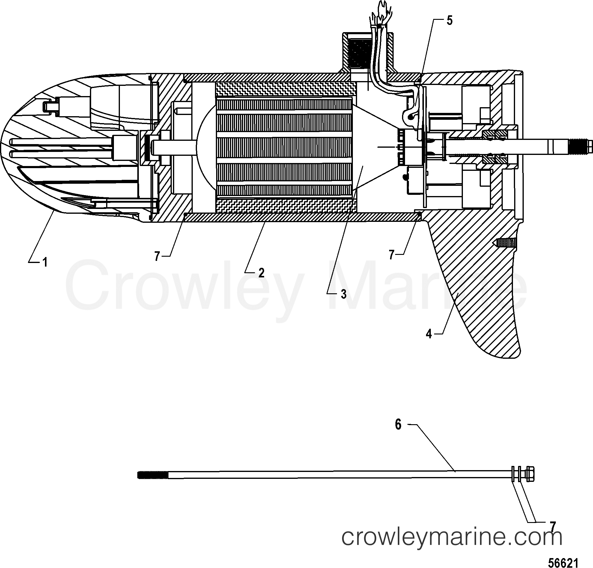

Нагуглил несколько картинок.
Т.к. проект идет можно сказать в онлайне, до этого не обдумывался, чисто так по наитию, то картинки раскрывают вопросы компановки.
К примеру видно что в основном корпуса собираются на шпильках с одной ступенью защиты (уплотнения) тупо резиновое колечко под шляпку винта. Как масляная пробка редуктора.
Объем обтекателя даже в коммерческих проектах просто голимый балласт.
Существуют варианты где ротор установлен на подшипники качения, существуют где на бронзовые втулки или вовсе пластиковый корпус он же втулка (подшипник скольжения).
Кабел не герметизирован гермоводом, полость мотора сообщена с ногой, мотор может "дышать"
Ну и др.
Неплохая идея, болезнь- при нагреве и остывании внутренний " воздух " пытается
втянуть воду через сальники(болезнь вихрёвских редукторов)
Мне показалось ? На второй картинке два сальника на выходе установлены пружинами наружу?
Старий 31.07.2020, 11:51   #113 (permalink)
Дописи: 7.462
похоже на то. Но на той же картинке полость мотора дышит, т.е. избыточное давление только из вне со стороны винта. Т.е. сальники стоят правильно, дублируют друг друга, типа намотал леску первый угондошил, второй еще держит, а остатки первого не пускают мусор дальше убивать последний сальник на пути воды к потрохам мотора.

Пофантазировал малехо
Переднюю часть можно выполнить в подобной конфигурации. С плавным переходом со 100мм до 50мм
Пусть воображение дорисует еще заднюю крышку и получится такое себе обтекаемое яечко
Назва:  Деталь4.JPG
Переглядів: 216
Розмір:  80,5 КБ
ID:	164459   Щоб збільшити малюнок, клацніть по ньому

Посадки под родной подшипник + 2 сальника учтены.
Диаметр передней части можно будет увеличить, приводя его к диаметру ступицы гребного винта

Уплотняющее кольцо между передней и корпусом? Не увидел канавки.
Cделать больше с по таем винта, защищая сальники от попадания "экологически чистого" мусора.
Там цельник нарисован. ...
Подвернулась болванка Д16Т 100мм в диаметре длиной 125мм по 90грн/кг
Вот с нее и нарисовал. Хотя цельником больше будет работы.. Да и сюда лучше АМГ что бы в случай чего вариться можно было...
За уплотнения не переживайте, я как ни как подводные ружья делаю и ремонтироую, там без уплотнений никак (ололо 30атм внутри)
Подождем пока винты ко мне приедут, может труба попадется, а эта болванка пойдет на крышки или зубчатые шкивы для ЧПУ токарника, т.е. даже если она не используется то пригодится. А так если припрет по 200грн/кг можно будет купить именно то что хочется а не то что попалось...
З.ы. этот вариант хотелось бы не на стоко трешевым. Т.е. уделить ему больше внимания.

Да и сюда лучше АМГ
А АД31Т5
высокой коррозионной стойкости
не подойдёт ?
могут кусок отрезать
dberegovoy (02.08.2020)
