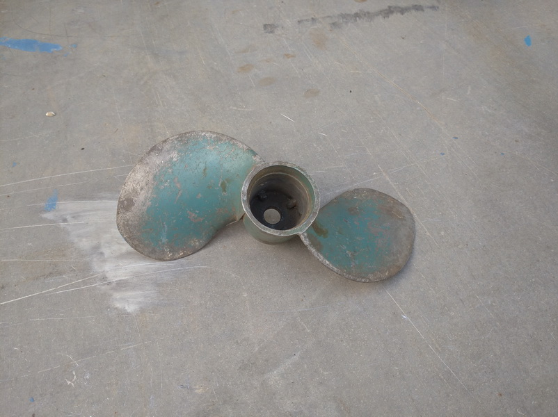

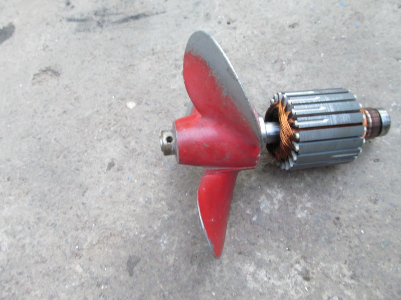

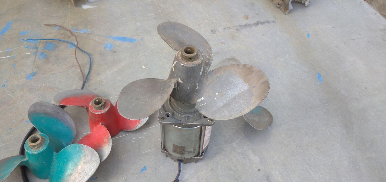

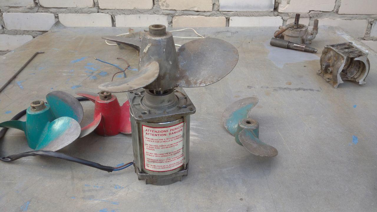

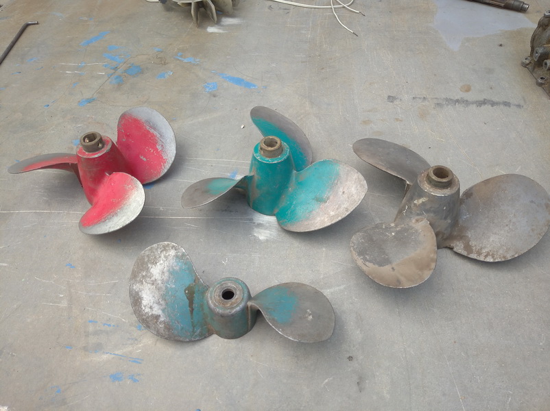

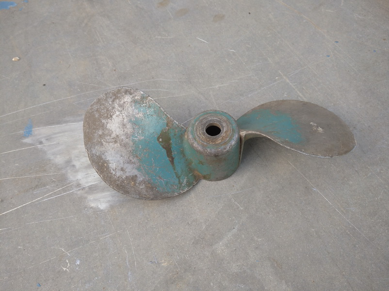

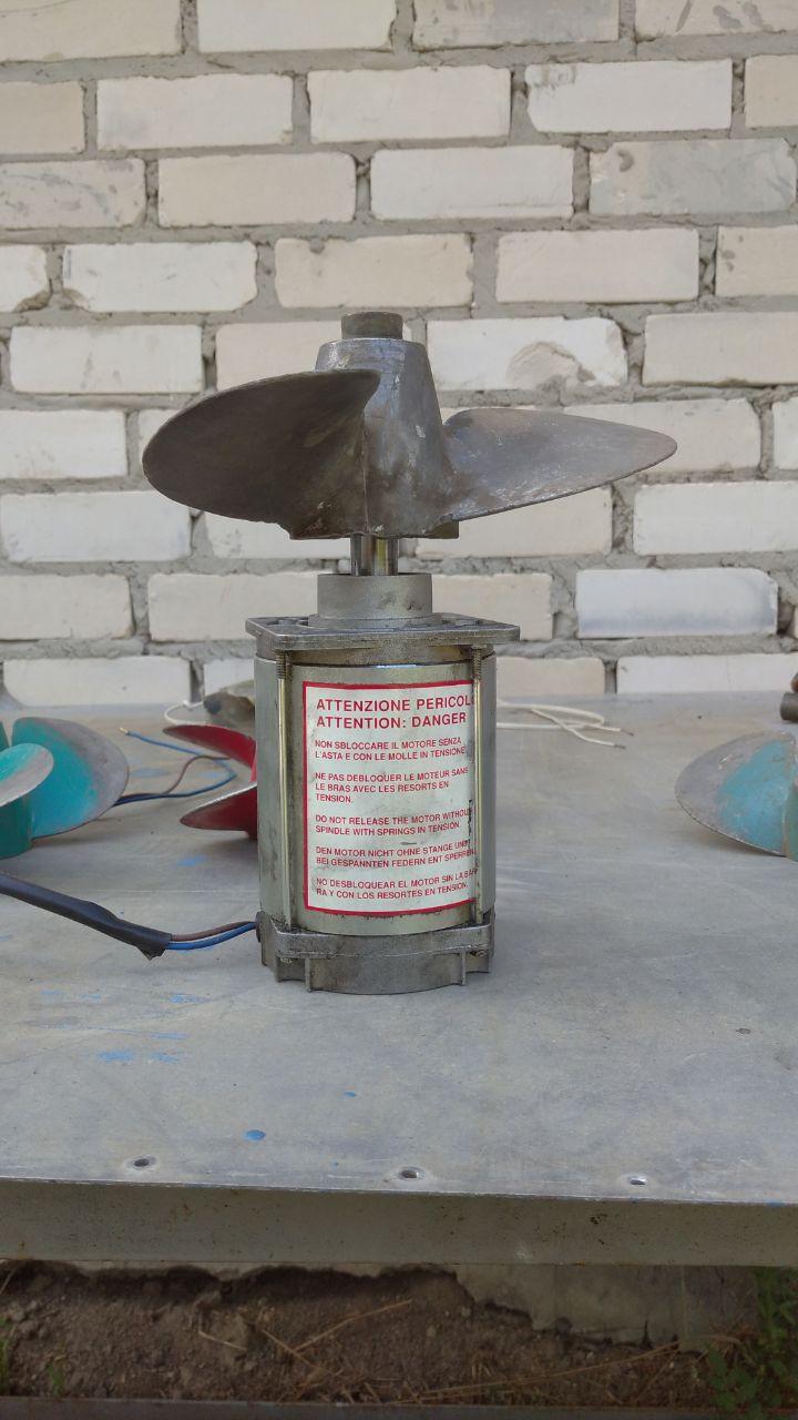

Обрадовался щедрому подгоду для проекта от Владимира из Чернигова, аки ребенок...
Вся линейка винтов Нептун23 включая грузовой + какой то не опознаный двух лопастник. Кто узнал маячте.
По сдучайному стечению обстоятельсв Нептуновские винты имет посадку 16мм как и диаметр вала мотора. Это будет как никогда удобно при тестах.
У товарища видел похожий, наверно от Москвы 10

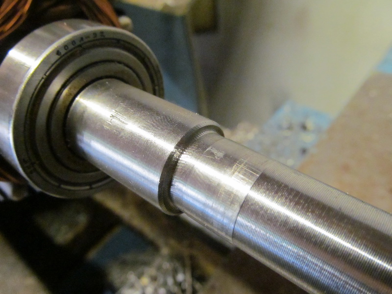

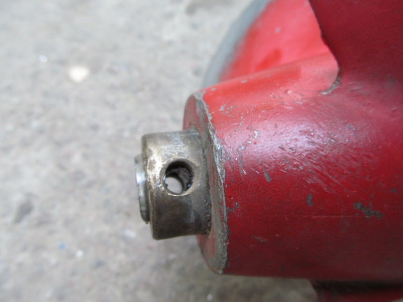

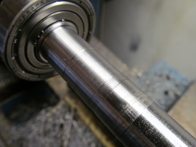

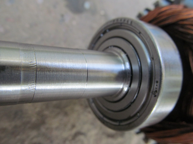

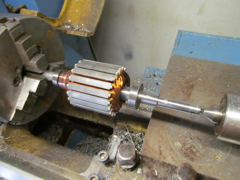

Наскоком, проточил на центрах посадку под сальник. Снес с 20мм до 16мм вровень с основным диаметром вала (не считая технологических обнижений). Все вышло четенько - поверхность из под резца.
Нептуновский Винт садится отлично, но не остается места под второй сальник. Посмотрим, если что просто доработаю винты, сместив отверсие под шпонку.
Пришла заготовка, по факуту ее длина 120мм вместо 125мм, а это маловато для цельника как на картинке выше, придется или кроить или делать крышка-труба-крышка...
В общем пока в поисках трубы.

Не стоит туда ставить винты Нептуна. Вообще винты большого диаметра с большим шагом. Если нужна тяга и высокий КПД - большой диаметр и малый шаг. В комплекте с любым Нептуновским КПД этой системы будет ниже плинтуса. Существуют винты изменяемого шага, тот, что для Вихря с пластиковыми лопастями точно можно выставить на малый шаг, ВИШ для Нептуна редкая запчасть. Я бы начал пробовать с шага винта 90-100.
Не забываем что у нас частота вращения 800-1000об/мин.
Шаг 90-100 это 4 дюйма.. так более привычно.
Даже с ветерковским 6ти дюймовым шагом маловато была скорость...
Если бы мотор был более оборотистый скажем 3000об/мин (в ущерб крутящему моменту) то тогда просился бы малый шаг.
У нас же наоборот низкооборотистый момент с хорошим крутящим моментом.
Обороты мы не подымим выше номинала, т.к. ограничены напряжением питания 24В. Самый мелкий по шагу и болшой по диаметру грузовой винт от Нептуна имеет шаг 220мм (8,6 дюйма). Давайте посчитаем что выходит по скорости если хватит момента электромотора.
800об/мин * 220мм * 60мин /1000000=10,5км/ч
с проскальзыванием 30% останется 7км/ч максималки.
На тех же оборотах винт с шагом 90-100мм даст максималку менее 3км/ч

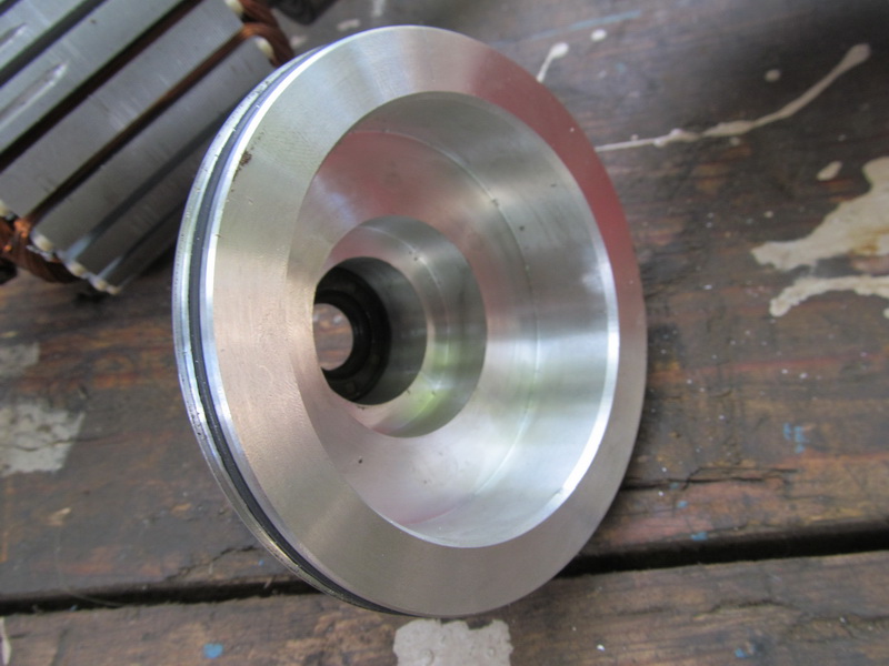

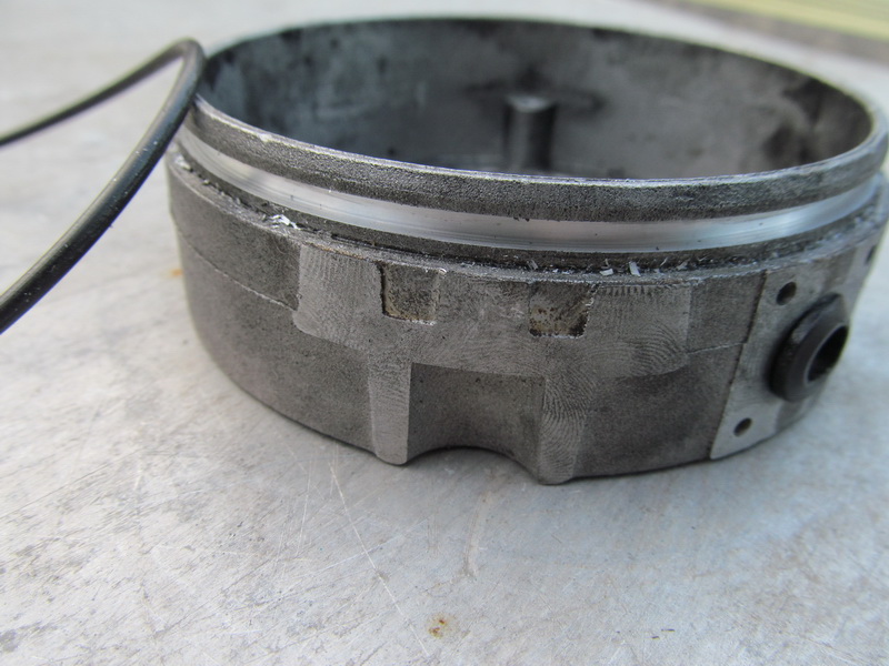

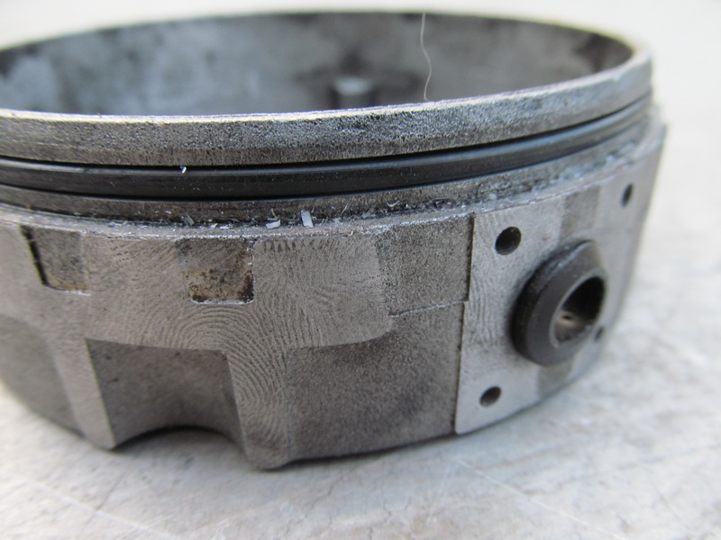

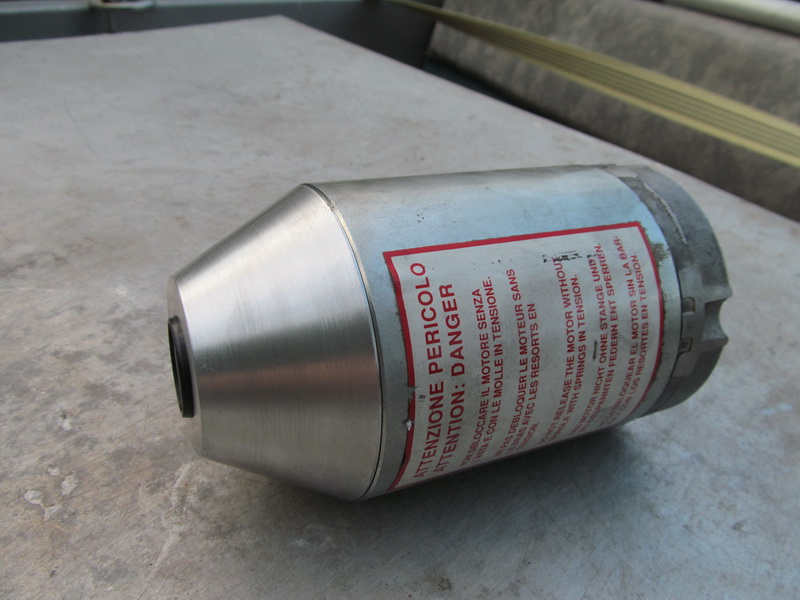

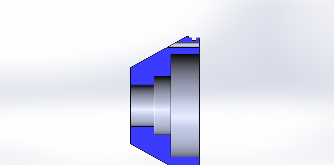

Передняя крышка. Из-за того что собираться мотор будет на двух шпильках уплотняемый диаметр был увеличен с 95мм до 98мм. Придется либо малехо расточить родной оцинкованный корпус, или ждать пока не попадется толстостенная алюминиевая труба.

Нужно пробовать, но высокая вероятность, что не раскрутится до штатных оборотов. В принципе, можно проточить по диаметру, если не потянет...

Я думаю цинковый корпус посадить в термоусадку будет не плохо. Малехо проиграем в теплоотдаче разве что...

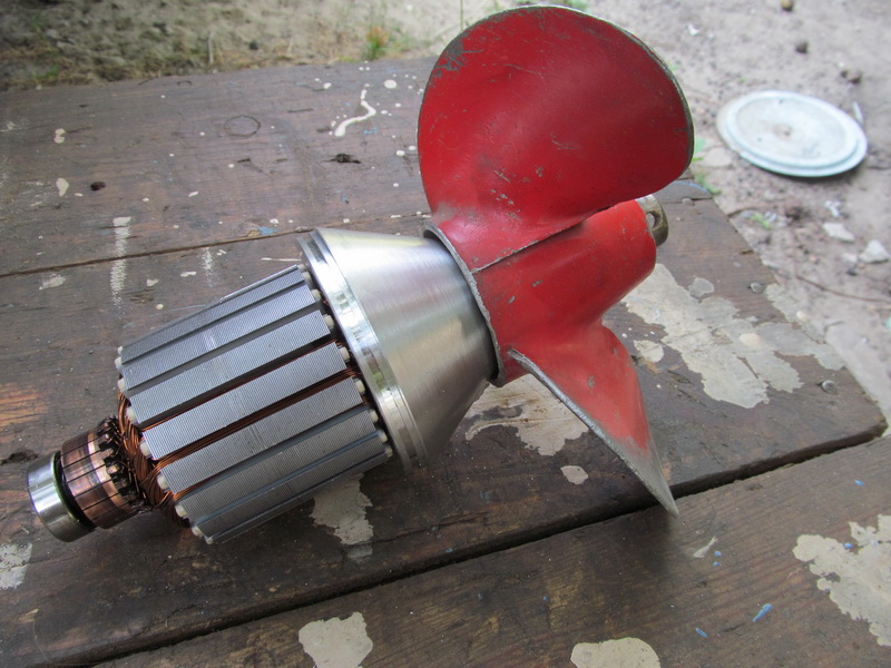

Сегодня меня посетило настроение - "не заморачиваться" попутно передней крышке доработал чуть корпус и заднюю крышку. Вроде не силумин... Если аргонщик сможет к ней нормально привариться то будет хорошо. Останется сделать отверсия под шпильки и ну и сами шпильки и можно будет пробовать.
Думаю испытания винтов можно проводит не на воде, в бочку пусть ныряет привязаный к динамометру. Следя за потребляемым током и развиваемым упором можно будет сделать предварительные выводы.

Cделать больше с по таем винта
При такой болванке, винт получился больше крышки засовывая всё походу под себя.
Может всё таки винт под по тай в крышке? Может запрессовать кольцо и прихватить,

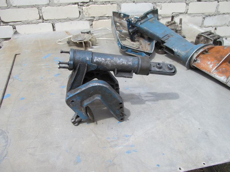

Наш ответ китайцам... Струбцина ветерка, кстати довольно компактная и легкая.
К слову на ОЛХ есть объява, человек продает за копейки струбцины миннкоты "на развес" за смешные деньги.

у струбцын ветерка один недостаток...малое расстояние между пятаками и упорной стороной...на толстый транец не оденешь...и не хватает иногда буквально 5 мм...
