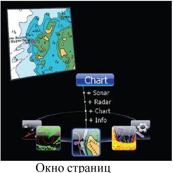

Че-то я совсем запутался. Экран страниц состоит из 4-х страниц: радар, эхолот, карты и инфо (так написано в инструкции). Если я к hds-8 прицеплю еще структурсканер, то появится еще одна страница-"структурсканер"? Или эта страница появляется только на 4 прошивке? Помогите разобраться. Мне в итоге нужно получить систему с прошивкой 2,5 (русский язык без гео-блокировки), с подключенным структурсканером и обычным эхолотом. Такое реально или надо прошивать до 4 прошивки? Спасибо!

Экран делиться на 4 части и ты выберешь те приборы которые хочешь видеть одновременно. Тобиш если у тебя есть 5 радар, эхолот, карты, инфо и сканер то ты сможешь видеть одновременно только любые 4 выборные тобой в меню. Всё работает с прошивкой 2,5

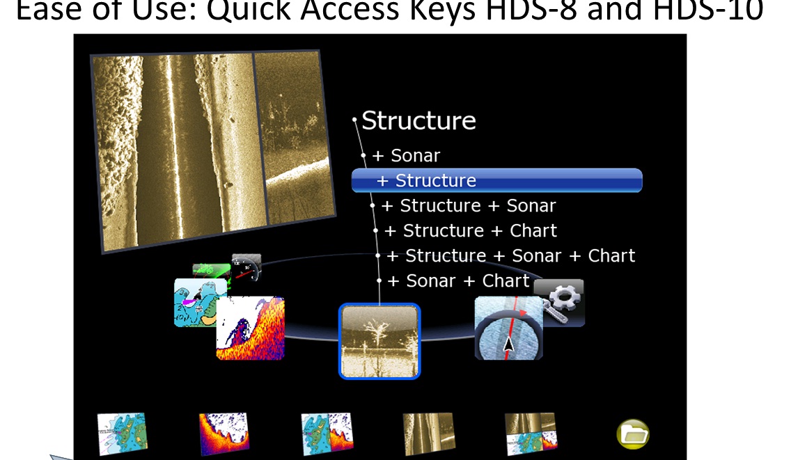

Меня сбило с толку описание 4 прошивки, где есть картинка, на которой показан вид экрана страниц, где есть еще несколько страниц, связанных со структурсканером. И можно выбирать, какую страницу показывать. Посмотрите скриншоты, может так будет понятнее, о чем я спрашиваю.

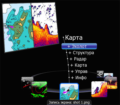

Подключаеш структур сканер сканер и будет как на втором фото. С прошивкой 2,5 всё работает.
