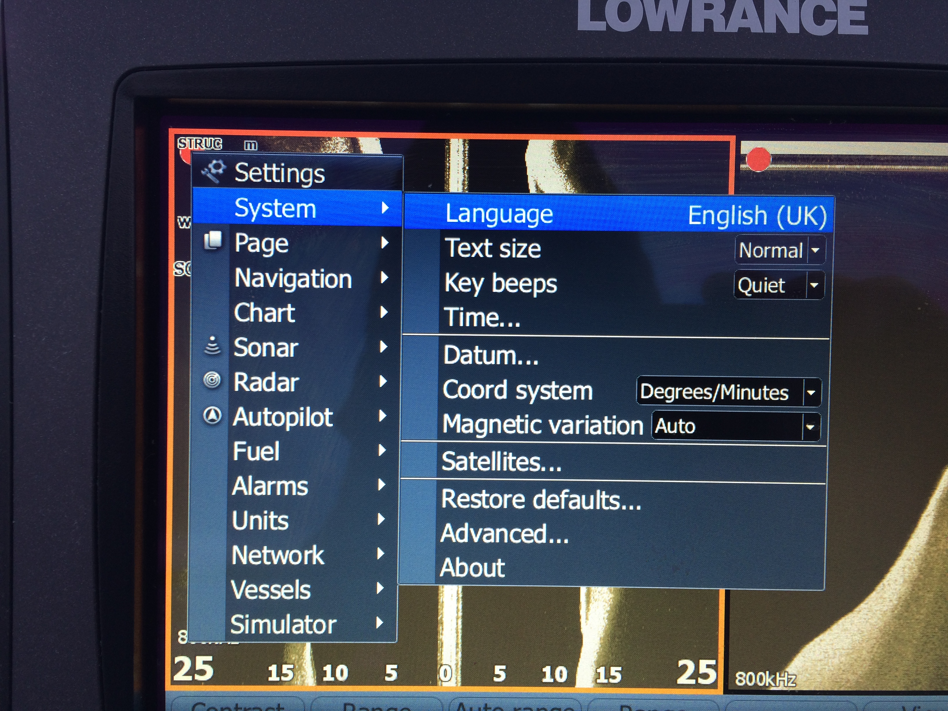

Доброго времени суток, прошу помощи новичку.
HDS-8m gen2 + модуль+ Lss2 - не могу найти в меню опцию по скриншотам screen capture, в том месте, где должна быть в меню эта опция - пусто.
Может надо включить какое-нибудь расширенное меню? Или эта модель не имеет скриншоты? Но это же маловероятно.

В ген 2 опция скриншот включена всегда. Делается скрин одновременно нажимая кнопки POWER+PAGES.

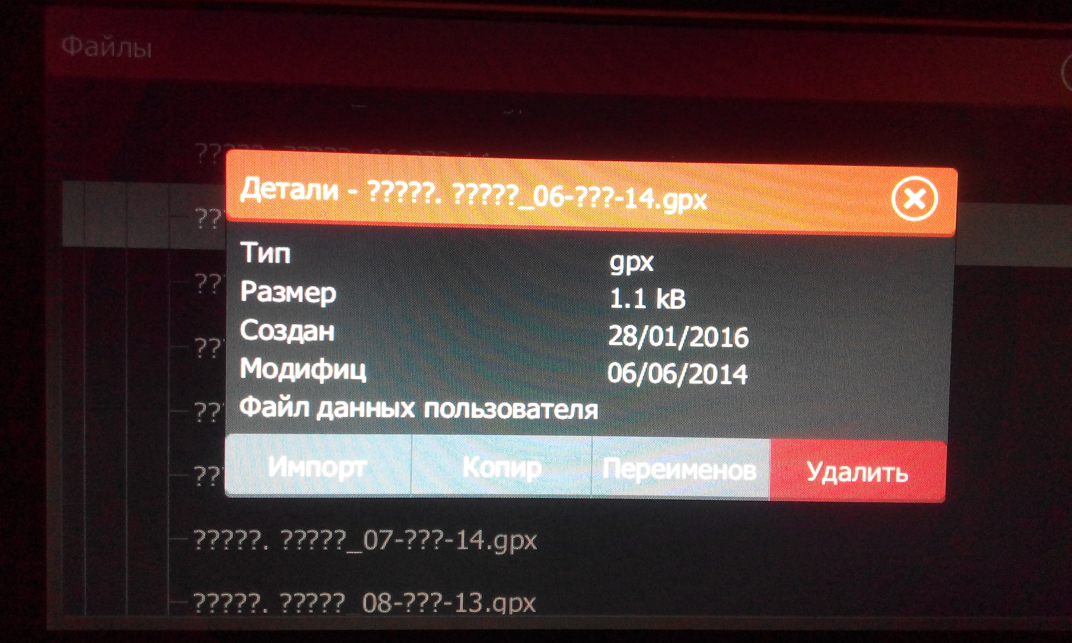

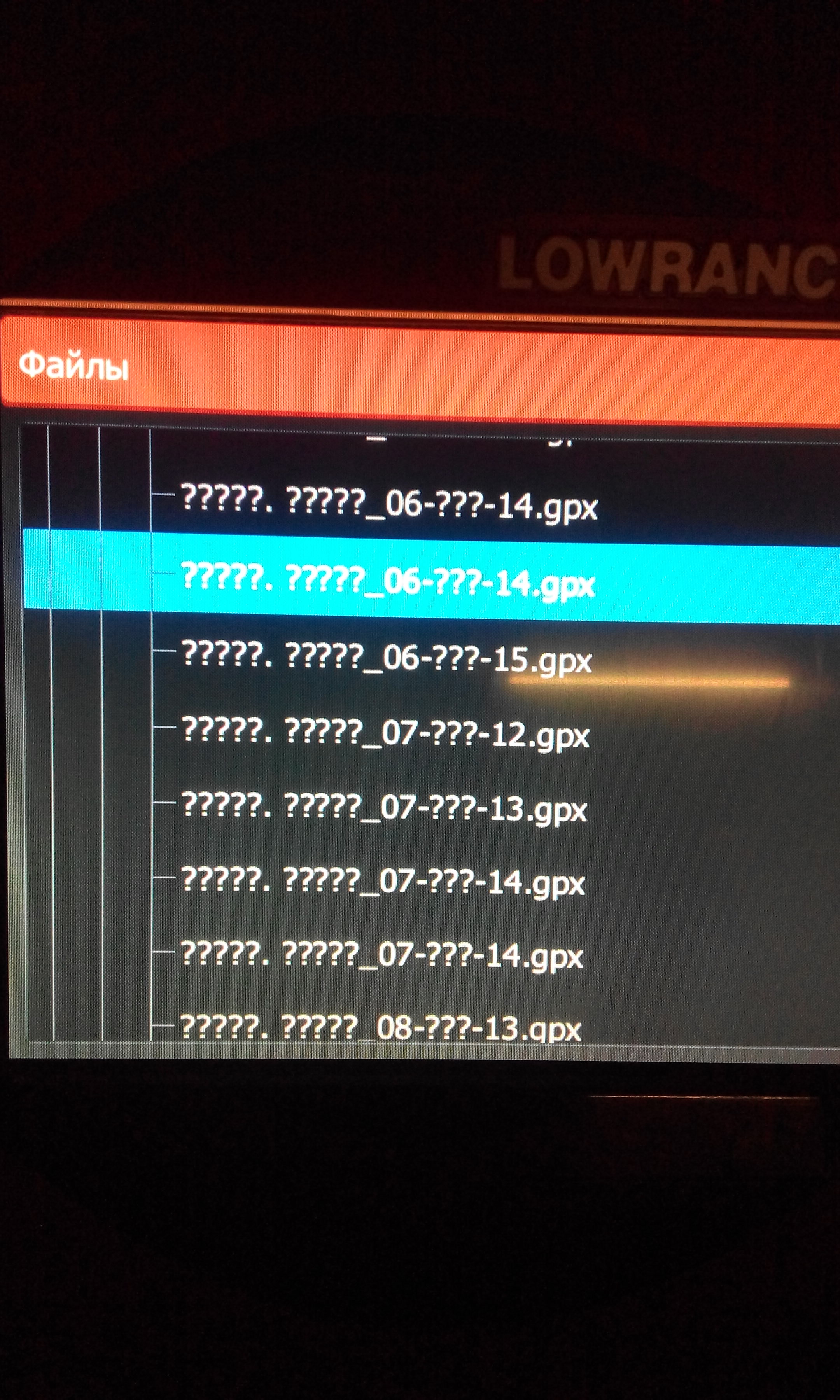

Дима дякую. У меня тож трохом точек есть на гармине,зима заняться нечем гараж теплый.Пошел попробовал да все так,но все скопом точки не стают поштучно да.
На фото ????????? это название точки на русском языке которые лорик не понимает. После импортирования в прибор в меню точек все читается на русском, но на карте все равно показывает точку и вопросики.Меняем название на английские буквы и все пишет корректно.
В общем все сразу одним скопам не вышло в этом формате.
Ну а по штучно геморно.
Да, известный косяк с кодировкой. Решения лично я не нашел и по этому всегда везде точки называют транслитом - чего и вам советую

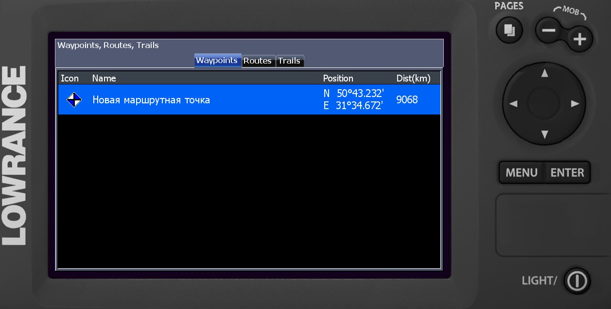

Дело не в прошивке и языке, а в кодировке
Допис від Dmytro Taran Переглянути допис
А решение есть ;)
В HDI работает и в HDS должно работать
Можно попробовать.
Во вложении файлик Waypoints-RU.zip (нужно разархивировать) для импорта с названием "левой" точки на русском языке.
