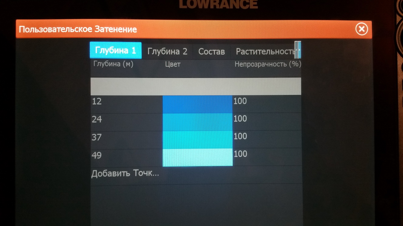

Приветствую всех! Приобрел HDS 12 Live. Официальная гарантия "Навионики". Не могу зарегистрировать прибор на сайте C-MAP Genesis - Украина отсутствует в перечне стран (((. Будет ли работать функция прорисовки собственных карт Genesis Live без этой регистрации?
Обратитесь лучше в Навионику,если прибор не контрабасом заехал то они вам помогут разобраться...Работают очень чётко...

..Не могу зарегистрировать прибор на сайте C-MAP Genesis - Украина отсутствует в перечне стран (((. Будет ли работать функция прорисовки собственных карт Genesis Live без этой регистрации?
для работы рисовалки не нужно нигде регистрироваться. она из коробки работает(достаточно флешку пустую воткнуть в прибор). регистрация нужна для настройки цветов палитре. страна все равно какая. как и соц карта. для начала посмотрите нет ли у вас вшитой базовой карты от с-мап. в этом случае палитры можно настроить без регистрации.
Спасибо! Очень полезный комментарий. Вот как раз в связи с Палитрами и Затенением возник вопрос. Карту скачал и установил Atlas, version12. Отличная карта. Встала и запустилась сразу. Начал настраивать все для "рисовалки" и оказалось, что параметры Палитры и Затенение не активны. Я правильно понимаю из вашего комментария, что при регистрации на сайте C-MAP можно вместо Украины другую страну указать?
все верно. карту тоже качать любую.

спасибо еще раз! я смотрю вы в теме. Может с вашей помощью и получится до логического конца довести Зарегистрироваться получилось, с этим все ок. На приборе в настройках Сервисы тоже отображается, что прибор в системе C-MAP Genesis. Кнопки Палитра глубин и Затенение активировались, однако, их пользовательские настройки по-прежнему невозможно активировать/редактировать. Вот так выглядит окно "Пользовательское затенение" и ничего невозможно настроить. Не знаю, может быть нужно иметь на карте уже какой-то отрисованный фрагмент водоема?...

...Кнопки Палитра глубин и Затенение активировались, однако, их пользовательские настройки по-прежнему невозможно активировать/редактировать. Вот так выглядит окно "Пользовательское затенение" и ничего невозможно настроить. Не знаю, может быть нужно иметь на карте уже какой-то отрисованный фрагмент водоема?...
а потыкайте в цветные полосочки пальцем.
тип карт какой выбран? что в опциях женезиса depth palette?
вся процедура - регистрируем на с-мап, скачиваем социальную карту, карту на флешку, флешку в прибор, выбираем в списке карт скачанный с-мап, настраиваем палитру. все.
отрисованный фрагмент это и есть скачаная с с-мап социальная карта(если сами ничего не рисовали еще). на ней проверьте как меняется палитра.
и в опциях женезиса в палитрах(depth palette) поставьте chart sync, тогда рисовалка будет на любой вашей карте красить в цветах настроенной палитры.

3 дня и ночи тыкаю везде, где возможно. Изучаю все, что могу найти в сети. Результат (скажу так, наверное, промежуточный) появился только сегодня. Начало все, как описано выше: регистрация на с-мар, скачивание соц карты, установка в прибор, выбираем скачанную, настраиваем палитру/затенение. В опциях Genesis установлено на Синхр Карты. До этого места все ок. Но... при переключении на карту Atlas, с которой хочу работать, настройки "Затенения" сохраняются только те, которые выбрал в соц карте. Здесь их по-прежнему редактировать невозможно. В принципе, это небольшое неудобство, думаю отрисовывать будет.
Вам еще раз спасибо за участие.

..Но... при переключении на карту Atlas, с которой хочу работать, настройки "Затенения" сохраняются только те, которые выбрал в соц карте. .
ну и отлично. это финальный результат. так и должно быть. настройки доступны только на соц карте.
