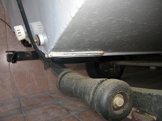

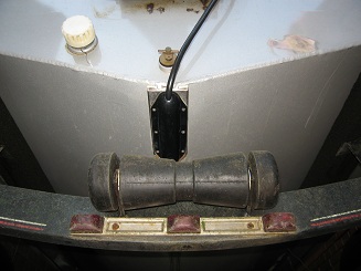

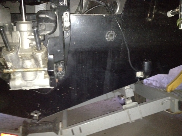

Псевдо: анатолий
Звідки Ви: крым
Карапь: finval 570
Дописи: 49
Сказал(а) спасибо: 9
Типово Re: Эхолоты Lowrance HDS

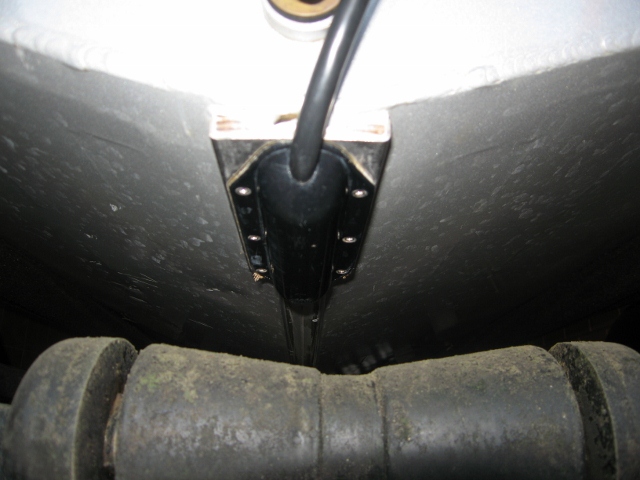

у меня установлено вот так, но терзают меня сомнения,о том что надо ближе к килю!!! Посоветуйте плизз!!!

Старий 04.07.2012, 12:26   #366 (permalink)
Карапь: Неман, бриг
Дописи: 14
Сказал(а) спасибо: 1
Я думаю стандартный датчик 83/200 стоит нормально.
Датчик структурника надо проверять методом тыка, возможно правому боковому лучу будет мешать нога мотора (это предположение а не утверждение)

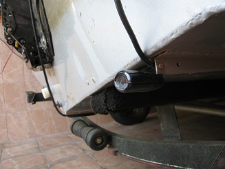

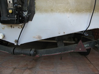

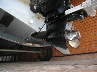

Псевдо: Владимир Анат
Звідки Ви: г.Киев
Карапь: Тракер+Мерк
Дописи: 93
Сказал(а) спасибо: 28
Поблагодарили 32 раз(а) в 21 сообщениях

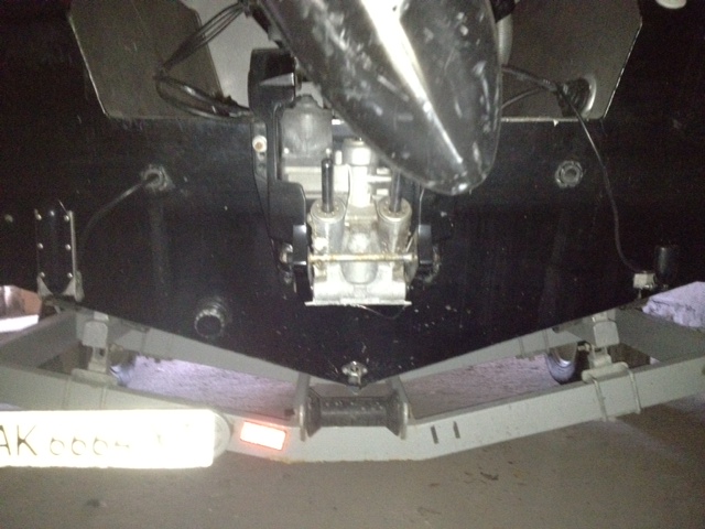

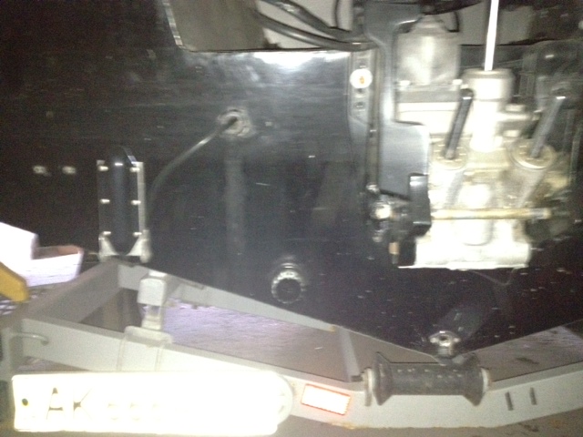

У меня установлен так:

Старий 04.07.2012, 22:31   #368 (permalink)
Звідки Ви: ------------
Карапь: Лисичанка
Дописи: 4.762
Сказал(а) спасибо: 2.204
Допис від averscrimea Переглянути допис
Толик , проблем с датчиком эхолота у тебя не будет, а вот по трандьюсеру будут проблемы , будет мешать правому обзору киль лодки. По памяти помню, что производитель рекомендует не ближе 30 см от ноги мотора, но со второй попытки поставил в 20 см. , помех нет.обзор выровнялся в обе стороны. Тросик-ограничитель поставить не забуть для датчика структур скан. на открывание его под нужным углом.
Старий 04.07.2012, 23:35   #369 (permalink)
Псевдо: анатолий
Звідки Ви: крым
Карапь: finval 570
Дописи: 49
Валера привет сто лет не слышались
Чегото меня вэтом году передернуло поменять , сегодня поставил ближе к килю датчик сруктурсканера посмотрю пезультаты отпишусь
Звідки Ви: г.Киев
Карапь: Тракер+Мерк
Дописи: 93
Допис від vadonik Переглянути допис
В опасном месте стоит датчик структурника, я так структурник бы не ставил
Зато какие преимущества - не цепляется трава, я не боюсь пройти по зарослям, а затем дать задний ход для сброса травы с винта. Показанный сегодня здесь: - посоветуйте картплоттер (часть три) -- Форум водномоторников. вариант установки конечно будет получше моего, но он значительно дороже.
ukrcsm зараз поза форумом   Відповісти з цитуванням

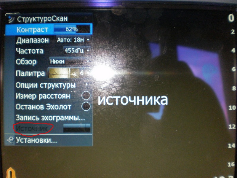

Доброго дня всем! Помогите кто может, при подключении к ХДС структурного сканера ЛСС-1 появилась проблема - при первом подключении сканера к ХДС в меню страниц появился пункт СТРУКТУРА и всё бы хорошо,но при переходе на страницу СТРУКТУРА на экране появилось сообщение - "нет сигнала",на блоке ЛСС-1 не горит зелёная индикация порта к которому подключен ХДС. Т.е. пр и первом подключении прибор определил что к нему подключили сканер и всё,далее пишет "нет сигнала". Скажу сразу, что подключено всё правильно - на эту лодку подключили другую голову ( другой ХДС подключили к этим проводам и всё сразу заработало ). покопавшись в меню структуры выявили, что пункт источник не активный (буквы тусклые), в приборе который работает с ЛСС-1 этот пункт активный (буквы белого цвета) и при подключении к ЛСС в окне отображается источник сигнала ( ЛСС-1 и версия ).
Вопрос - как активировать пункт "источник"? Возможно нужно зайти в "инжинерный" режим и там активировать этот пункт, но как это сделать я не знаю,жду дельных советов.

Желтый провож на плюс не забыли подключить?

Допис від Vitalik Переглянути допис
А вот это врядли. Разве что до этого там кто-то "копался", а иначе - все настройки делаются в пользовательском режиме....
