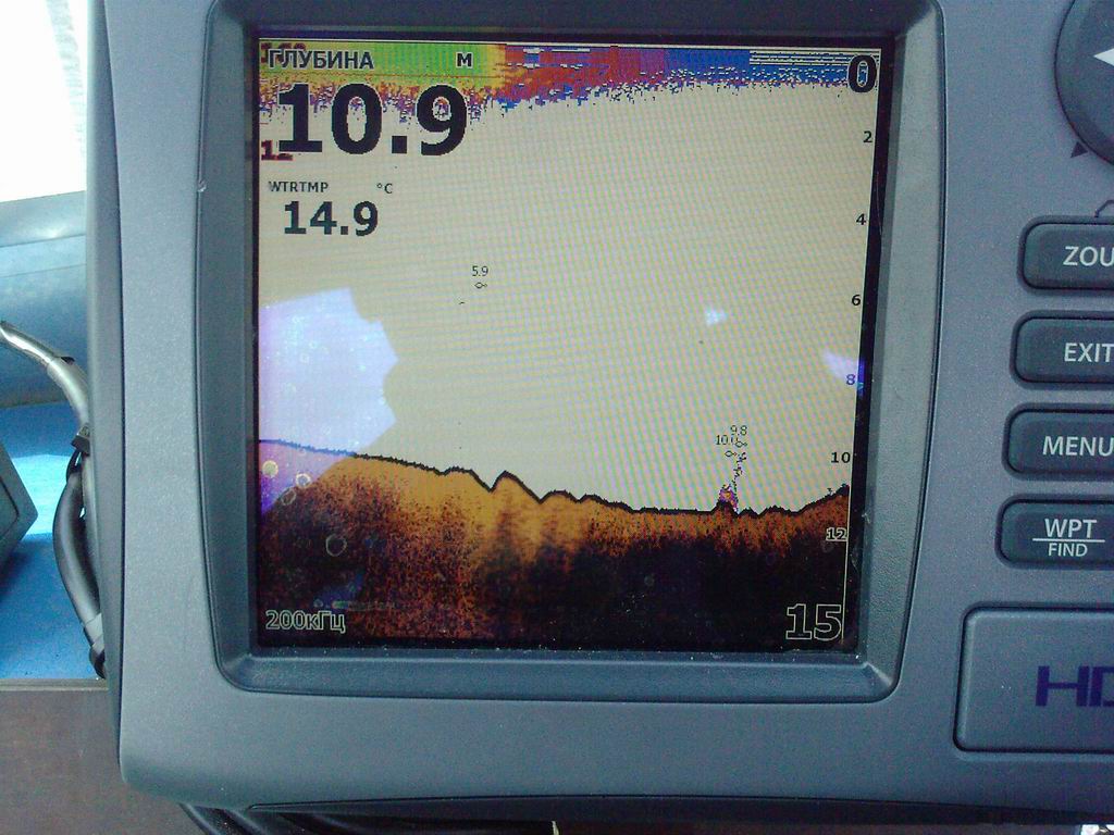

Перехожу на эхолот нового поколения HDS.Хочу поделиться своими соображениями по этому поводу---может кому пригодится.Главной причиной покупки стала возможность подключения к HDS серии датчика бокового обзора LSS-1,для сканирования дна влево-вправо на 70м! На экран можно вывести 4 окна информации: карта водоема,двумерный эхолот, дно слева и справа,панораму под лодкой.Я купил HDS-5,но в нем экран делится на две части,поэтому нужно все время кнопить.А на 4 части делит только HDS 8,но он втрое дороже!Поэтому я поставил 2 шт. HDS-5,чтобы на одном была карта и эхо,а на другом вид по бокам и панорама под лодкой.Получается вдвое дешевле и размер каждого изображения больше(я ношу очки и для меня это важно).Теперь жду,когда Гена Б. привезет LSS-1 и буду тестить.

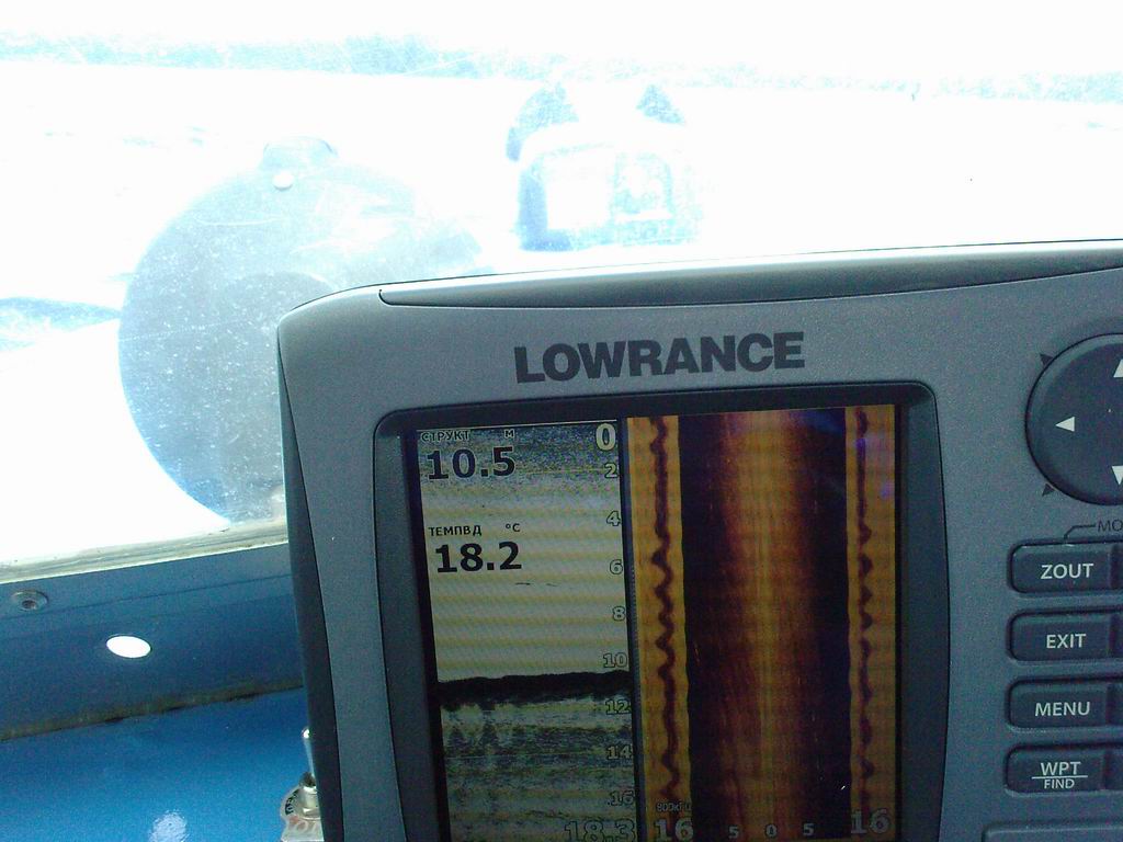

Ну,не знаю,у меня нет проблем ни с чем.Были с женой 9 мая на воде,тестил еще HDS.К эхо уже адаптировался,да и с картой(XG39) подружился.Чтобы двигался курсор и карта поворачивалась: долгое нажатие(2 сек) кн.PAGES,на экране надпись (закреплено),затем коротко кн. EXIT и на карте появляется курсор и карта вокруг него пляшет.УДАЧИ.

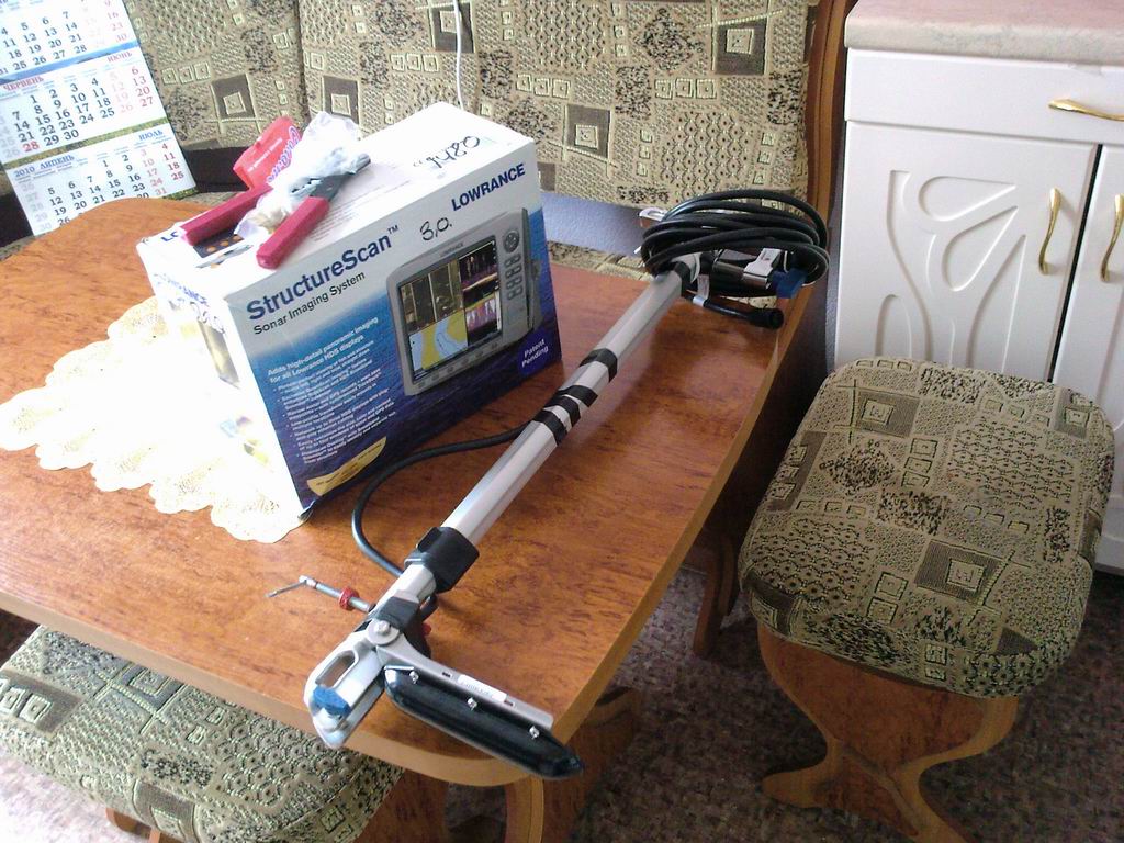

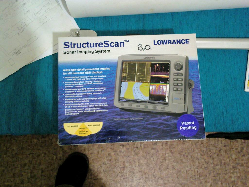

Всё----ОН МОЙ! Завтра дерну на воду!

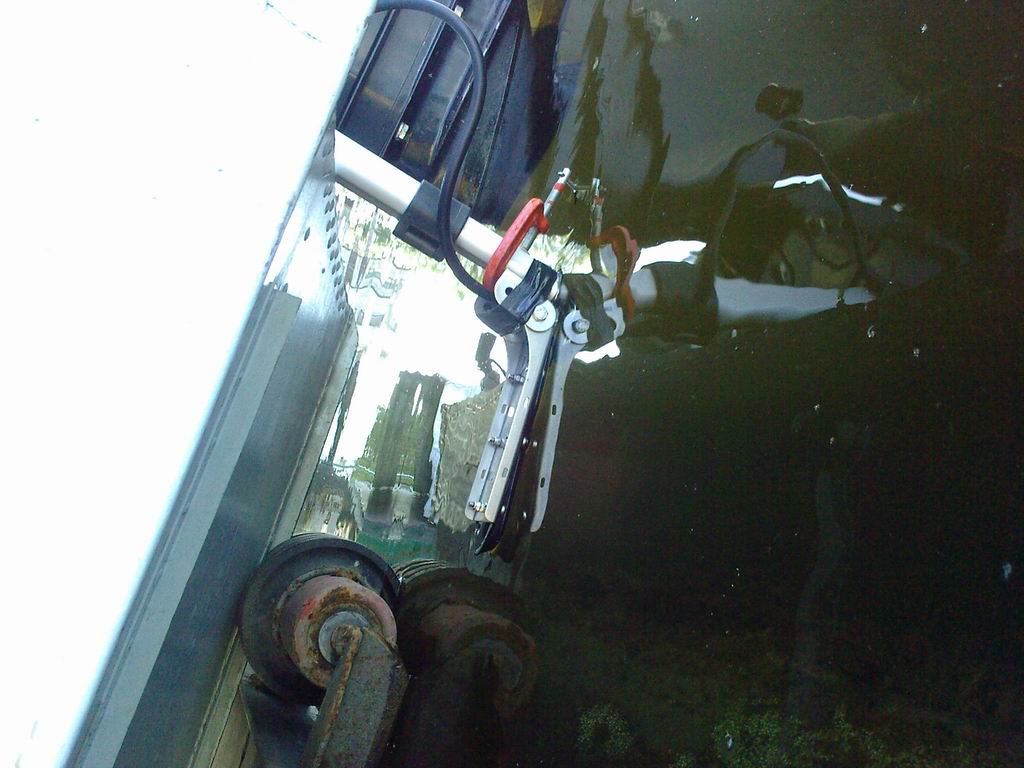

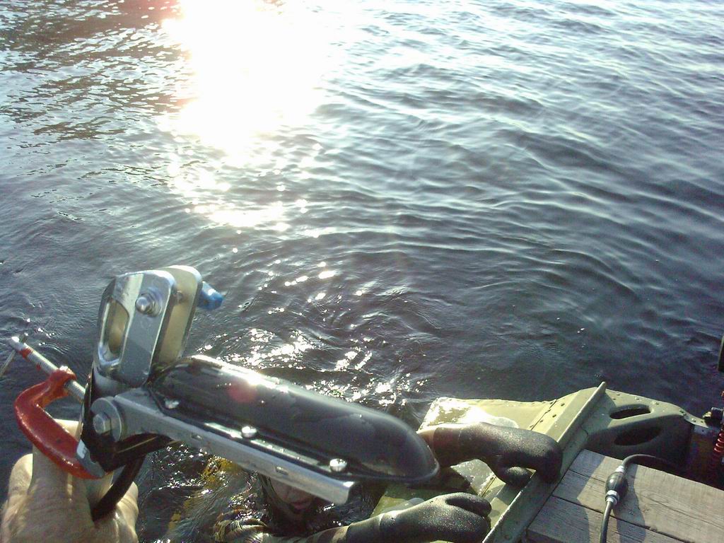

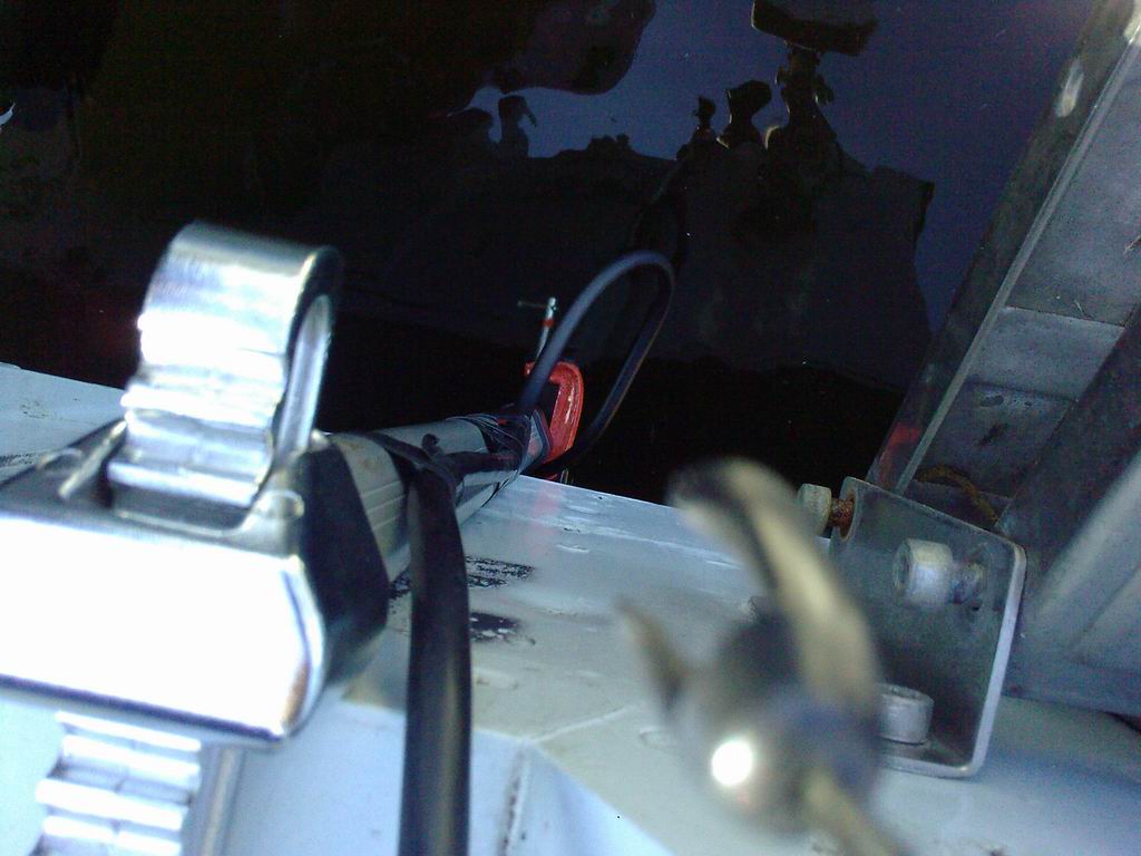

Ну вот! Испытания закончились полным провалом!!!! При выходе с лодочной от напора воды лопнул штатив датчика(благо не был подключен к LSS-1) и все хозяйство вместе с 6м кабеля улетело на дно! Час поисков с аквалангом и датчик на борту! Пошел снова на воду ,стал в заливе ,подключил все-----ничего не работает!?Короче ,посмотрел на закат и домой.Выяснил дома,что у меня в обоих приборах стоит прошивка 2.0 а LSS требует 2.5--поставил качать из NET,может получится залить завтра. Отакэ!!!

А зачем датчик выносить на пределы борта и тем более "клювом" вперед?
Можно же его приклеить на дно катера внутри. Главное что бы на горизонтальном участке. В инструкции на установке есть пример как его клеить.

Отвечаю! Гена Б. привез мне за 700 уе.(!!!LSS-1 работает только с эхолотами HDS!!!) Установка датчика имеет свои особенности(см. выше в топике). Датчик развернут вовнутрь,иначе нога мотора будет блокировать один боковой луч.Понятно,что нужно крепить штатно,но нетерпится понюхать.Короче,закачал я последнюю версию 3.0 ,инсталировал и все появилось,HDS занюхал LSS,на столе работает! Собираюсь и иду на воду,отпишусь.

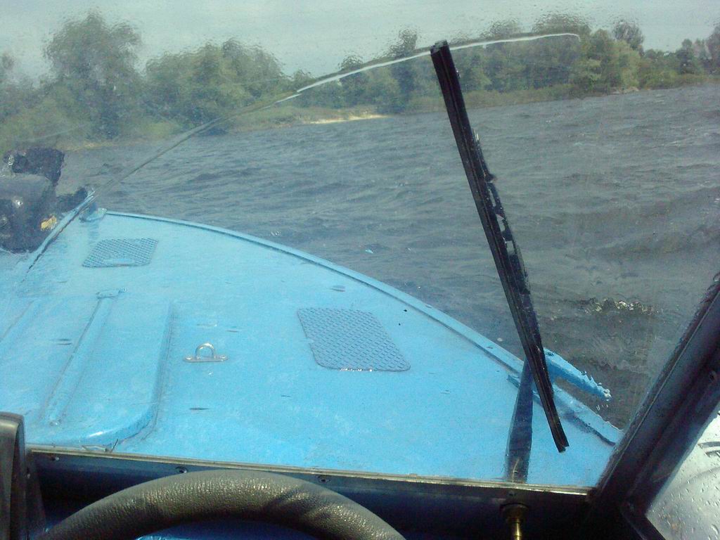

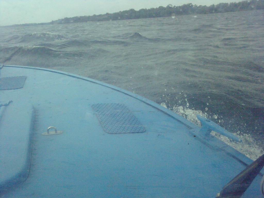

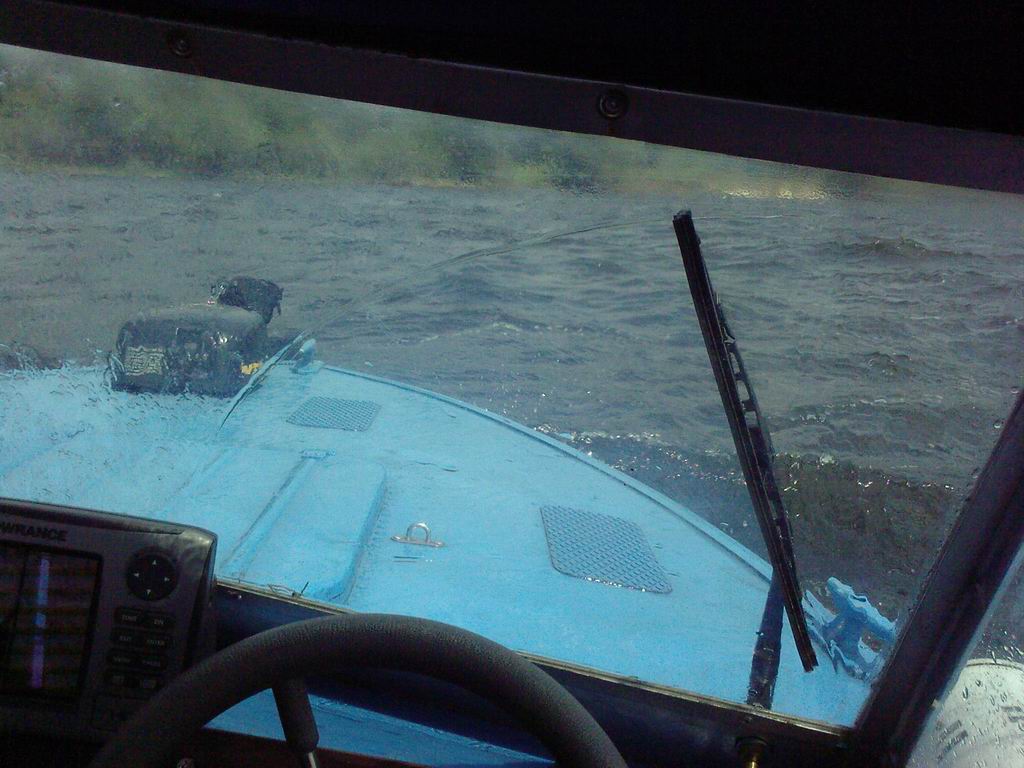

Посмотрел F1,теперь можно и о испытаниях. Погода не баловала(шквальный ветер,волна ого-го!),так что тестил и "дворники" и LSS.Вобщем,все работает,правда нужно больше полосу установить на боковой сканер,это наживное(спешил к ТВ на F1!).Видно и рыбу(как она есть),бревно,еще что-то,тяжко в такую болтанку.Дворники-вешь! На одном снимке листик(шел с LSS-1) с указанием,что нужно освежать программное обеспечение! Смотрите фото.
