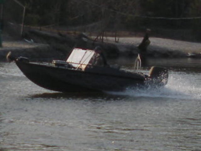

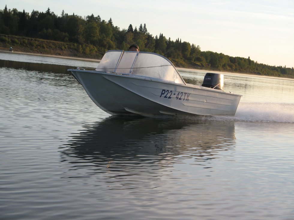

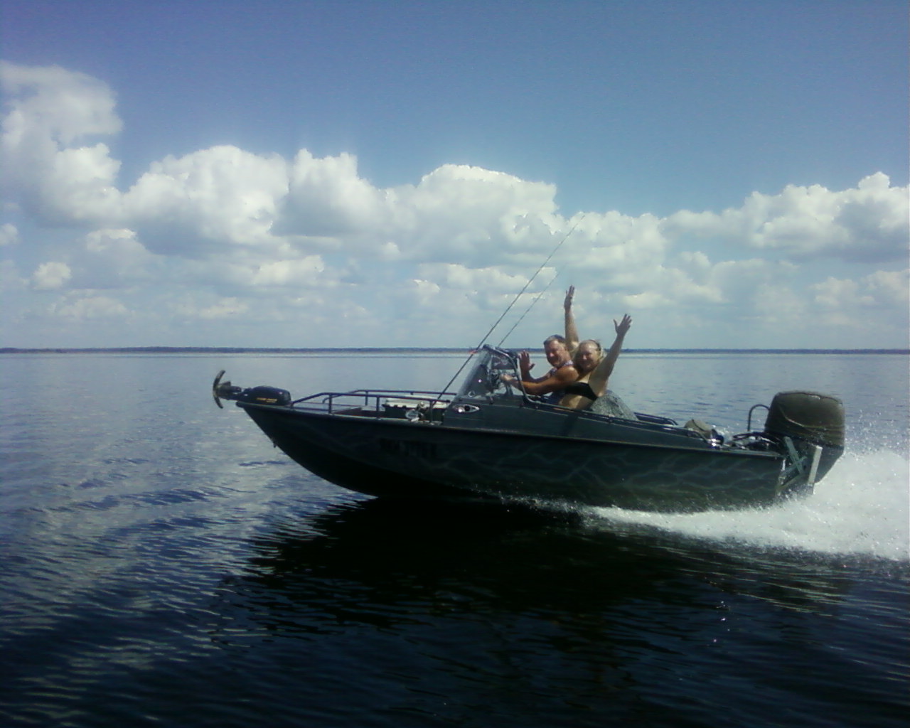

Допис від bossobratello Переглянути допис

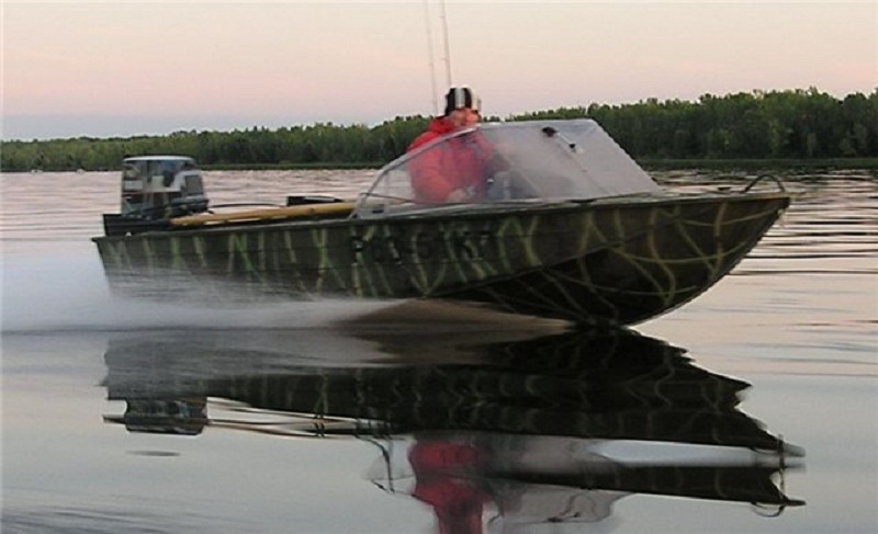

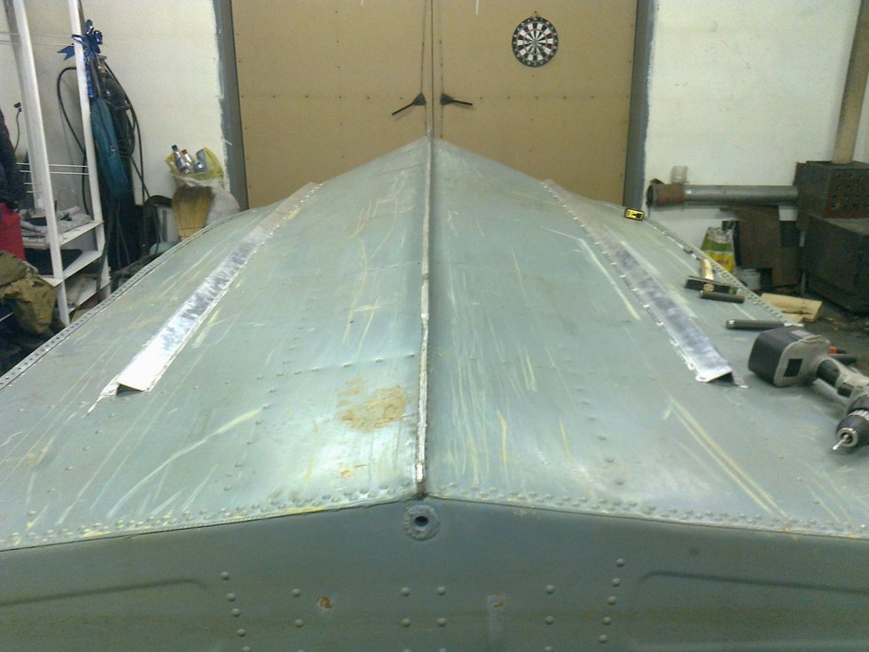

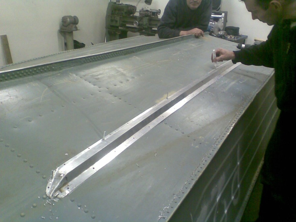

Это видео нельзя рассматривать как аргумент для установки или неустановки реданов.
Ты уж извини сразу меня за прямоту, просто я человек такой - не привык хвостом крутить. Здесь ведь не дети собрались - хрен так лодка пойдет с отжатыми плитами, так что ... . Так все Ю-2 ходят, что с установлеными плитами, что без онных - поток слишком близко к носу скулу моет, соответственно и смачиваемая поверхность велика, а исправить эту картину только реданы смогут, а не тримм и транцевые плиты. А хотелось бы сделать так чтоб лодка ходила как на третьем фото, а у Руслана то мотор вполовину меньше чем у тебя, и килеватость на Днепре почти в два раза больше чем у Ю-2, да тримма с плитами нет. Да и ТС сказал что брызги из под дна сместились сильно к корме, значит и смачиваемая поверхность стала меньше, отсюда и следует вывод - а реданы то на Ю-2 работают.

Хоть и не ко мне вопрос, но я скажу - при установке реданов на лодку, на ходу становится меньше смачиваемая поверхность дна, соответственно уменьшается трение дна о поверхность воды, соответственно и мотор может увезти больше груза , самое главное чтоб он это все выплюнул на глисс, а дальше уж само пойдет по накатанному.

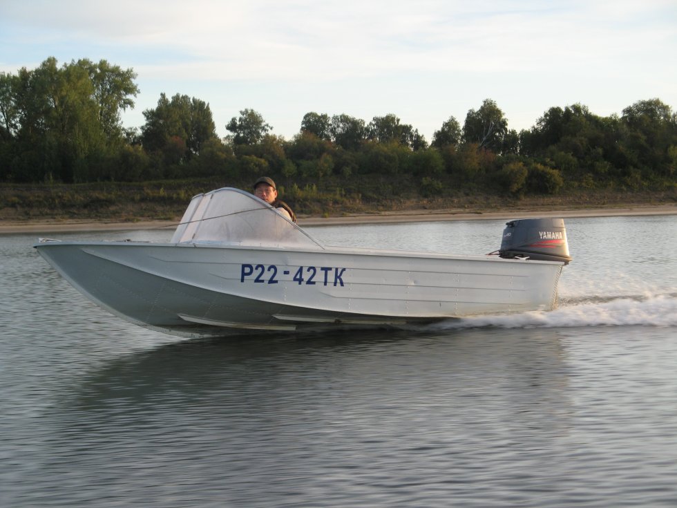

Интерестно какой угол атаки реданов. Вот бы фотку "вид с кормы"...
Старий 05.06.2013, 20:17   #193 (permalink)
Аватар для макс1963
Карапь: Южанка2 Mercury60efi
Дописи: 1.231
Сказал(а) спасибо: 1.006
Поблагодарили 222 раз(а) в 73 сообщениях
Типово Re: Реданы на Южанке-2
Это пока - то,что под рукой было.В субботу в Страхах специально сфотаю. На этих фото Яма четырёх т. 50ка.
Вот его фотки с мотолодки.
Ну, судя по фото, угол атаки такой же как и у меня. Посмотрим...
