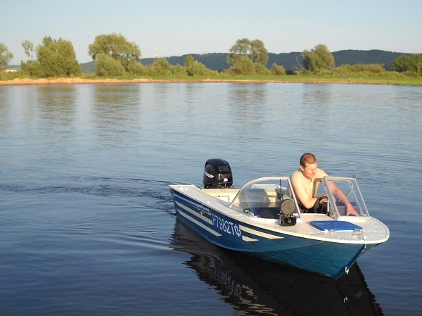

Проба пера. Скорость 42км/ч по течению, 40км/ч против течения, с гидрокрылом скорость падает на 2км/ч, но выход на глисс моментальный и прохватов в поворотах меньше, родной винт Блэк Макс 9.2Х12.5, мотор раскручивает максимум 4900, надо 6000, какой винт надо ставить, скажите.

Аватар для dberegovoy
Дописи: 7.462
Сказал(а) спасибо: 3.226
Типово Re: Выбор мотора на Южанку 2
У меня на Крыму 9,5х11 ровно 6000 об./мин крутит при легкой загрузке, пару раз когда шел один по течению и с попутным ветром даже отсечка срабатывала, а это 6250об/мин
С этим винтом мотор купил, другие к сожалению не пробовал.
Но у тебя же киливатости поболее, как бы и винт нужно еще чуть полегче чем мой
Крым + Mercury 25 EFI
Востаннє редагував dberegovoy: 16.06.2013 о 23:09.

Аватар для просто Андрей
Звідки Ви: г.Казань
Дописи: 749
Сказал(а) спасибо: 331
Я так понимаю, мне 9 или 10 шаг надо, да?
Старий 17.06.2013, 00:04   #71 (permalink)
Допис від просто Андрей Переглянути допис
1 шаг винта изменяет обороты на 200-250 оборотов в среднем. Сам посчитай. Хотя по моему всё равно очень мало 9 шаг. У Руслана 35 такой же почти Мерк 25 на Днепре ходил с 11 шагом при обычной загрузке.
Larik (17.06.2013), просто Андрей (17.06.2013)
Дописи: 7.462
Точно, поспрошай Руслана35, у него по моему диаметр чуть поменьше был или 9 или 9,25 (могу ошибаться)

Аватар для Руслан 35
Звідки Ви: Киев "UMS Marine"
Дописи: 5.182
Сказал(а) спасибо: 938
Родной винт 9,5х11 на Днепре оптимален был налегке, а вот 9,75х9,5 идеален при загрузке.
На Ю2 скорее всего 9,5х11 будет оптимальным.
Звідки Ви: г.Казань
Дописи: 749
Короче, поставил сегодня Солас 9.9Х10, обороты поднялись до 5800, скорость максимум 43км/ч и ....... дельфин, чуть скинешь - пропадает, обороты становятся где то 5200, скорость около 40км/ч, правда крыло сегодня не снимал, поздно уже на воду вышел, но я думаю максималка вырастет на 2 км/ч и всё. Я предполагаю что лучшего наверное от Ю-2 с Мерк25 не получишь, если только может реданы сколхозить или похудеть, но похудеть это навряли, мне проще другую лодку сварганить. Дельфин.
Звідки Ви: г.Казань
Дописи: 749
Допис від Vodnik-D Переглянути допис
А регулировать угол наклона мотора не пытались?
Пытался, оптимально - 2-ая дырка от транца, если мотор поджать - лодка носом начинает рыть.
Невероятно
Нормально. Лодка то с идеальным дном(ровное и чистое) и мотор 3цилиндровый с 530кубиками, тащит как зверь на 10-том Соласе, все тяжелое в нос, на корме только мотор, если кого посадишь на задний рундук после 42-43 начинается дельфин, был бы трим, поджал бы мотор на скорости и всё, прощай дельфин, а так малехо прибрал газ и нормально, зато расход с этим мотором очень порадовал.
