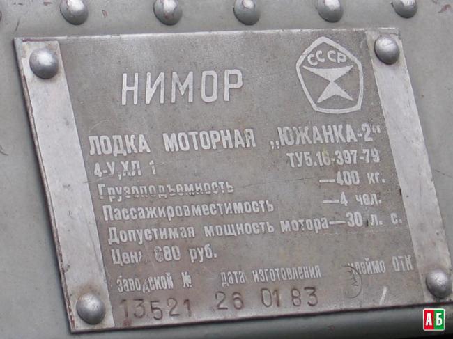

Если с регистрацией проблем небудет ,тогда 40
Назва:  2012-001.jpg
Переглядів: 1874
Розмір:  44,8 КБ
alex__k (15.04.2013), просто Андрей (15.04.2013)
