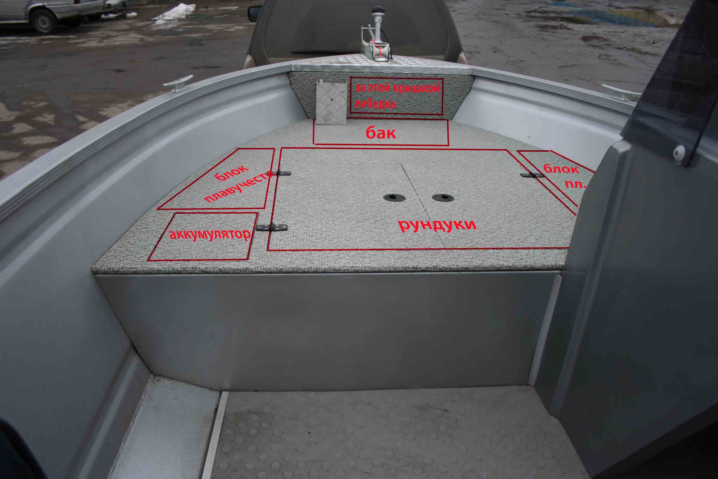

Приветствую Уважаемых Форумчан!
Вот какой вопрос, в наличии имеем UMS 410 CC, которая со средней консолью, изначально и на сегодняшний день бак (стандартный Mercury) установлен под задней сидушкой, с чем связана масса неудобств, начиная от расчехления лодки на заправке и оканчивая тем что под этой же сидушкой остается куча места, а больше положить туда ничего нельзя.
но главное это то что имея на транце 30ку 4Т с длинной ногой, даже в статике на прицепе существенный перевес кормы, т.е. если прицеп отцеплен, то когда я в него залажу он становится на *дыбы*) в движении за автомобилем сцепка скачет на шаре, лодку на прицепе сдвинул максимально вперед, так же максимально близко к сцепке прикрутил запаску и якорь, но этого не достаточно. ну и в движении по воде я (110 кг) сижу сзади и при выходе на глис ощутимо задирает нос.
В связи с этим, уж очень мне хочется топливный бак сделать стационарным в передней банке, год назад на эту тему я общался с Пашей и с Игорем, они меня отговорили, аргументировав тем что передняя банка это блок плавучести и нечего туда лазить, я с ними согласился, но при более детальном изучении той же лодки с фишинг платформой увидел что этот самый блок плавучести отсутствует, по сему снова загорелся этой идеей.
Буду рад услышать любые мнения и рекомендации по данному вопросу, а так же возможно рекомендации относительно человека который мог бы это КАЧЕСТВЕННО и АККУРАТНО сделать в Киеве.
Спасибо.
есть он там даже с платформой. видимо владелец посчитал нужным от него избавиться. оно все так как вы описываете. были такие мысли. но стремно этой самой плавучести лишаться. как вариант может вам лучше с платформой заморочиться? и места больше станет и разгрузите чуток корму. а задний рундук будет чисто технический - тент, аккум, бак, докатка. как раз впритык все влазит.

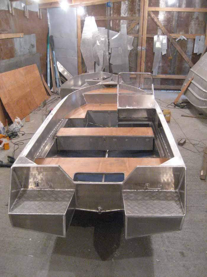

У меня еще вот какая мысль есть, интересно мнение Форумчан.
а что если к транцу приварить вот такие штуки, не знаю как правильно называются
тем самым добавится объем плавучести, возможно даже увеличится,так же думаю решится проблема с задиранием носа на старте, а так же на прицепе лодку можно будет еще сдвинуть ближе к сцепке.
Спасибо за Ваши мнения.

С такими поплавками можно получить другую проблему, прилипает нос к воде на глиссе и нельзя оторвать даже тримом. Это все таки большие транцевые плиты. Так что если и делать с размером не увлекатся

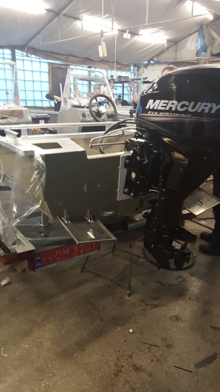

3. Думал об этом, можно фото?
4. Можно и даже нужно, но все будет вонять бензином!
5. У меня лафет настроен и я тоже его могу тягать одной рукой, но у меня нет фиш платформы, отсюда мало веса впереди.
Добрый день!
2. ... бензин у вас не дай Бог кончится в дали от базы... бак вытащил, пошел на берег налил в него, и не нужно возить большую канистру с собой и у вас и так не много свободного места в лодке.
3. Приложил там без талрепов... на суть не сильно влияет.
4. ну бензин ... не солярка. ))
5. ... минн коту поставьте и будет вам счастье... )
Назва:  tp.jpg
Переглядів: 864
Розмір:  86,4 КБ
там регулируется угол наклона- усилия.
Старий 07.02.2018, 12:56   #8 (permalink)
Аватар для Pasic
Псевдо: Саня
Карапь: Прогресс 4 в процессе
Дописи: 5.330
Сказал(а) спасибо: 3.744
Типово Re: UMS 410 топливный бак
На чем, на поплавках приваренных к лодке?
Старий 07.02.2018, 12:58   #9 (permalink)
Дописи: 761
Сказал(а) спасибо: 233
Я же фото приложил...
