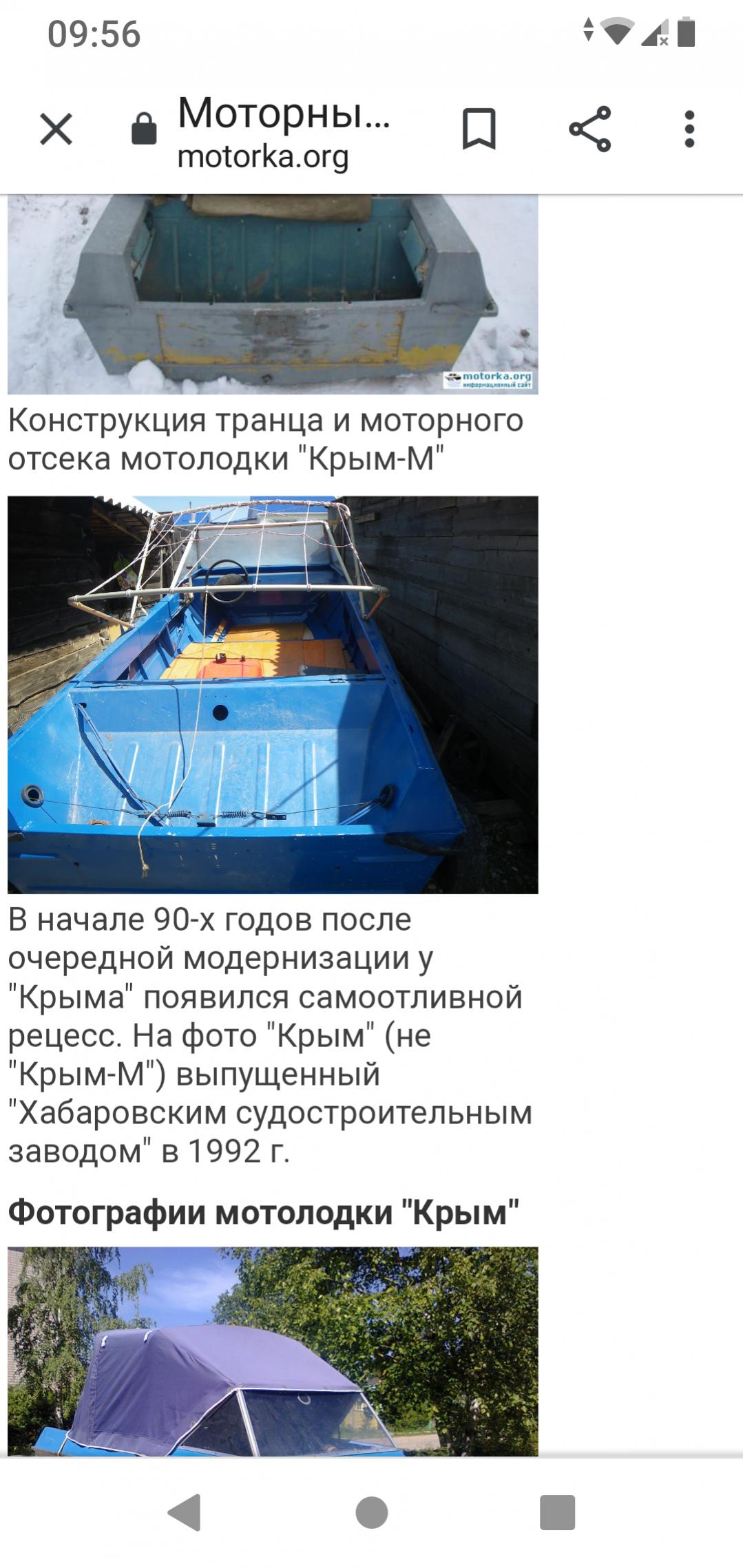

Инфа из motorka.org:
Южанка-2 - 150 кг
Крым - 190 кг
Это все амг. Если бы UMS 450 был хотя бы близок к ним по массе, было бы очень хорошо.

190 это с сидухами, тентом, веслами, якорем, пайолами, ящиком водки... Голый корпус Крыма намного легче, когда забирал в Запорожье втроем пронесли метров 200 без передыху и играючи закинули в кузов Евро КАМАЗа. Я бы оценил 120 от силы. Корпус легче Крыма на руках носил только Ока-4. Но там совсем тонкая дюралька на днище.
Если речь о Крыме - на волну не поднимается, пытается нырнуть, в шторм только с надежным мотором и стальными шарами шкипера. Тяжелый выход на глиссер при загрузке. Но при меньшей длине лодки кокпит равноценный Пргрессу (у Крыма меньше носовая палуба), и лично мне удобнее по компоновке. Но Крым лучше Прога, Днепра и пр. держит бортовую качку, вообще устойчивей в статике. Товарищи далеко за сотню, ближе к 150 кил на волнении без проблем отливали с борта вывесив всю массу. Крым в дрейфе уверенно повторяет поверхность воды, были разные ситуации, когда казалось, что уже вот все - ни разу не подвел, замечательная остойчивость на якоре. Несколько раз по разным причинам набирал полный задний отсек - ну, присаживался на корму (раз меня после шторма даже срочно выдернули на РОП), внешне страшненько, но по сути все штатно. Но отвратительная мореходность и к управлению нужно привыкать после Прогресса, например- кажется коровой на льду. Хотя, поняв и простив, в крымовском раскате ловишь особый кайф . При этом важно не вписаться бортом в волну, лодка останавливается, тела продолжают движения. Бракуши на устях в конце декабря, как жабы вылетели, наблюдал лично.
Сушествует морской вариант Крыма, очень редкий корпус. Двойная проварка стыков (сварка и снаружи на уголках скул) и штатный самоотливной рецесс. Штангелем не мерял, но как показалось, набор проварен чаще и сам металл немного объемнее. Что с формой днища, особенно на кормовой переборке, х.з. Про толщину листов сказать не могу, но лодка тяжелее обычного Крыма, на руках носили. Все остальное совершенно идентично. Как по мне, для Киева без выхода на водохранилища никаких преимуществ, плюс самоотливной рецесс, который как-бы не дает залить корму, но в кокпите Крыма создает серьезные неудобства. Мне, с уставшей спиной, в такие отсеки крайне тяжело дотянуться.
Примерно так...
Востаннє редагував Ярослав JK: 22.05.2020 о 01:27.

Это ж какой такой "морской вариант"? Крым-3,что ли?Или М-ку имеете ввиду?Так ни то,ни другое для морской волны не свистит от слова "вообще". :)
Назван "морским" из-за большей прочности корпуса и самоотливного рецесса. Как он называется по паспорту х.з. Двойная проварка швов и визуально набор толще казался. У меня скулы снаружи к бортам не проварены, на том корпусе все стыки на сварке. Не Крым-М, не Крым-3, размеры и обводы обычного Крыма. Может, какой-то экспериментальный Крым-2? Самоотливной рецесс родной, при сборке на заводе. Видет всего один такой корпус, что-то редкое и непонятное
