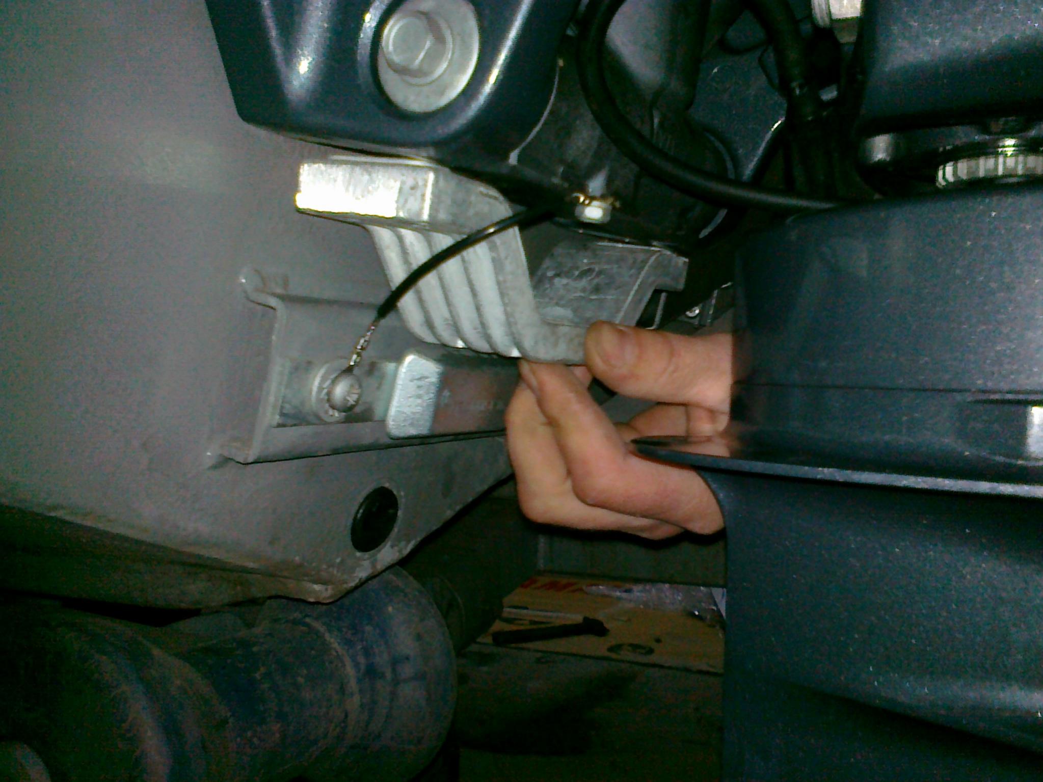

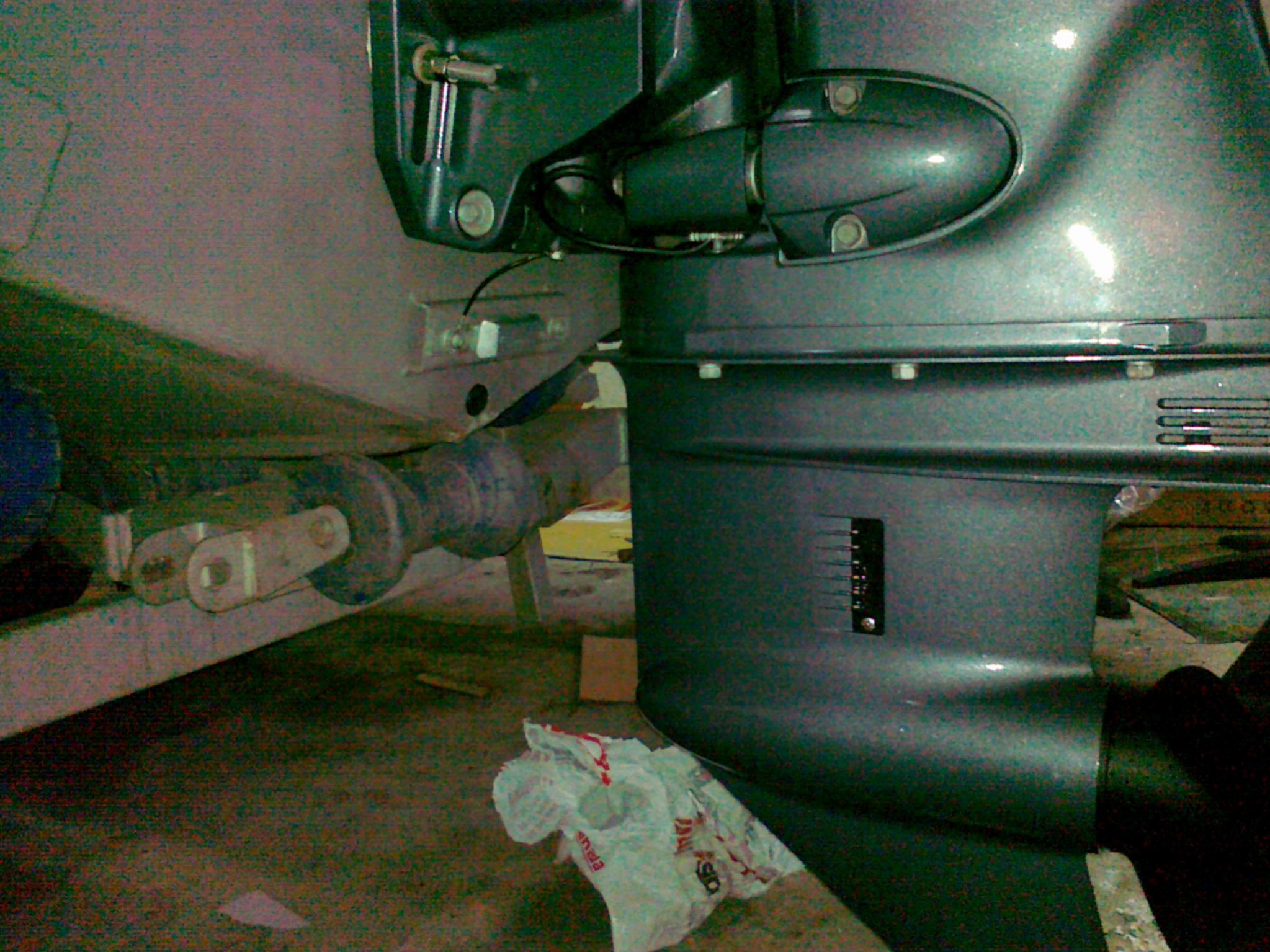

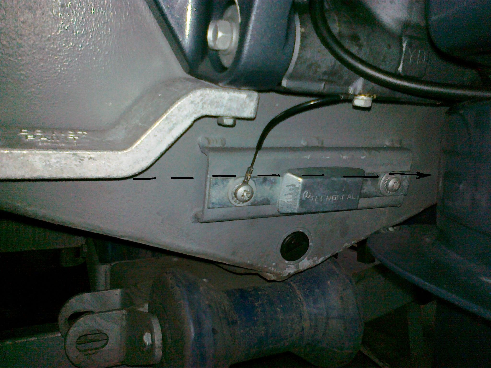

Совсем не давно установили мне мотор на катер и вроде бы специалист приезжал аж с самого Киева ,но вот вчера полистав руководство по эксплуатации и увидел ,что на моторе должна крепится анодная пластина не маленьких размеров,которую мне механик не поставил.Но на самой лодке уже стоит анод. И все бы ничего,но провод массы на схеме в "умной книге" крепится от двигателя к анодной пластине прикрепленной на самом моторе,а мне закрепили от двигателя на катер .На сколько это правельно,если на схеме однозначно видно,что от двигателя к аноду на корпусе мотора,а не наоборот.Поговорив с механиком узнал,что Бастер свои аноды крепит на катера и Ямаховские вроде,как не нужны . И анод на катере разов в 5 меньше родного.Если бы я эти моторы ставил часто то может и возразил,а так сказав спасибо и извините за неуместный вопрос....Но эта схема в "умной книге" не дает мне покоя.Приехал на следующий день в бокс,где стоит катер попросив охранника подержать пластину анодную в "разных позах" сделал для "водномоторной бригады"для обсуждений несколько фото.Приложить анод к своему месту не получилось так ,как мешает пластина на катере но перевернув ее на 180 градусов прикрутил на штатные отверстия ,где отметил штрих пунктиром линию пересекания анода на моторе с анодом на катере.Что бы установить его на свое штатное место ,мотор придется поднять на 2 отверстия выше .Есть правило,что мотор следует устанавливать таким образом,что бы антикавитационная пластина была выровнена по одной линии с донной частью лодки.Ниже или выше это ухудшения в показателях работы двигателя.У меня это сочетание (кавит.пластина+ донная линия) установлены правильно. Если поднять выше,что бы всетаки втулить этот родной анод на мотор то тогда нарушается важный и правильный момент в установке.В пятницу лодка будет на воде,но хотелось,чтобы все было правельно установлено без всяких последствий.Если у вас хватило терпения дочитать это до конца то надеюсь,что хватит сил на толковый аргумент.

На одно отверстие мотор поднять выше. Анод прикрутить, установить на место. И будет счастье. Я уже где то писал, что это особенность килевых лодок. Прибавка в скорости гарантированна на 3 км и мотор легче раскручивается. Можно провести эксперимент. Выйди на воду так как сейчас установлен мотор, а затем поднять на одно отверстие. Разницу заметишь сразу.

...............Ребята, анод лишним не бывает (если речь идет о металлическом корпусе или из какого то сплава), по этому все же лучше его поставить на штатное место, а то куда от него массовый провод идет, особой разницы не имеет, важно что бы между двигателем и корпусом был устойчивый контакт, хотя если анодная защита присутствует и на корпусе лодки, и на ПЛМ, то и это не так уж важно. Кроме того аноды устанавливаются с завода как на нижней части станины или струбцыны, так и на редукторе. В отношении высоты установки, а значит и заглубления двигателя - это очень индивидуальная вещь и для каждой лодки подход персональный. Для одного корпуса, нужно двигатель устанавливать так, что бы антикавитационная плита была на 5 см выше уровня днища , на другом на оборот, а для третьего вровень, в общем все нужно подбирать методом "научного тыка", только так можно добиться наибольшей эффективности работы двигателя, на данном конкретном корпусе.

На одно отверстие не получится,все равно анод на моторе не встанет на свои отверстия(будет мешать пластина на Бастере).Только минимум на два.Может на 2 отверстия поднять?Или переварить ниже пластину на катере?
