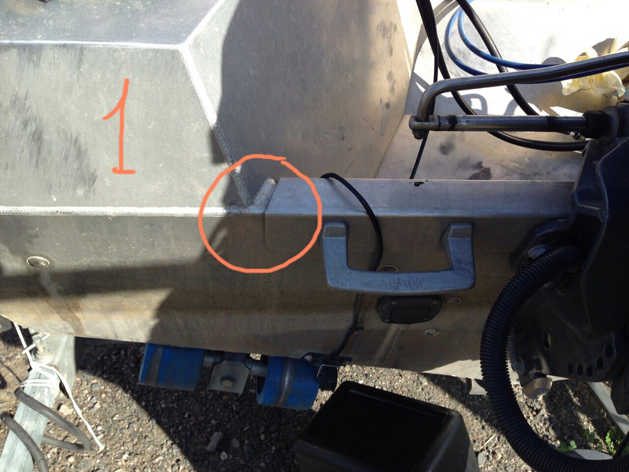

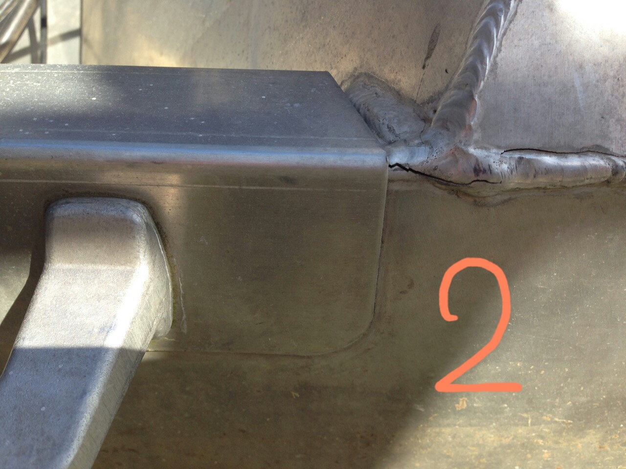

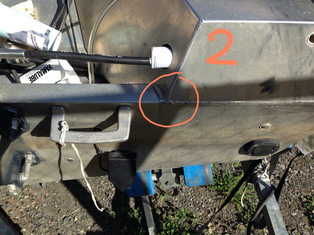

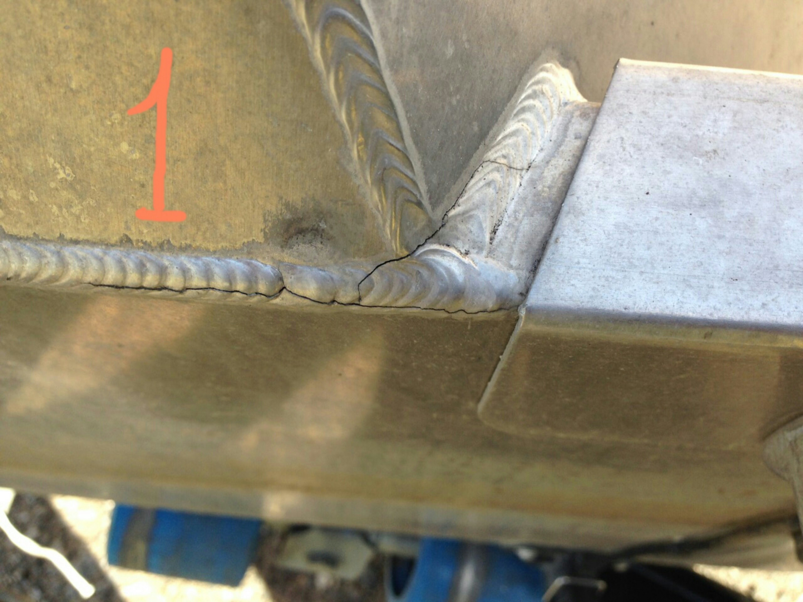

Доброго вечера. Случилась неприятность. Слевой и правой стороны от двигателя появились трещины на транце. У меня Buster L 2003 года выпуска, двигатель
Yamaha F 70.

Превышение мощности....завари и усиление сделай. Нечего сложного.

Возможно эту лодку много на прицепе тягали, да не по лучшим дорогам?
Да и на прицеп взглянуть бы.

Хотелось-бы услышать мнения специалистов, сварных, что сделать и как лучше исправить ситуацию.
Для опытного сварщика там никаких вопросов.Зачистить старый шов подготовить кромки с нужным зазором и заварить.Желательно ТИГом т.е. ручником шов крепче будет.

Как уже выше написали, ничего страшного, заварить, усилить транец.
Причина не в лафете и не в мощности мотора, причина в заводской недоработке.

Как ЗДЕСЬ "выражаются" , возможно не хватает КНИЦ от транца к корпусу

Там транцевой доски нехватает, фанерки кусочек вставили, а надо от борта до борта.

Какая фанерка, о чем разговор?
Усилить уголком или швелером. В месте разрывов косынки.

Там внутри транца фанера, но только по центру. Была-бы от борта до борта. Тогда бы все было-бы ок.

Почитал все советы. Про сварку вопросов нет. Все правильно, надо варить сплавом по АМГ.
Что касается причин: дело конечно не в фанерках и не в их длинах, но ход мысли в целом совпадает с генеральной линией.
Итак, причина в скачке жесткости, который нужно ликвидировать косынками или иными плавными переходами ребер жесткости. Правильно нарисовать и прикинуть можно только на месте и желательно конструктору (фюзеляж, или крыло, не важно).
Второе: вибрация, хотя это, думаю, не данный случай. С вибрацией бороться усилениями бесполезно. Трещины будут предательски вылазить и дальше на усиленном месте. С вибрацией борятся ее компенсацией и т. д.
В принципе косынки можно и наклепать, а шов рассверлить по краям и заделать герметиком. На Ваших два века хватит. Ничего страшного здесь не вижу. Легко преодолимо.
Если Вы не превысили в разы мотор и т. д., то хреновая конструкция и можно ждать сюрпризов по корпусу после некоторого времени эксплуатации. Причем такие сюрпризы будут постоянно где-то вылазить. Например, жесткий шпангоут приварен к мягкому (или тонкому) материалу корпуса. У изготовителя не все в порядке либо с технологией, либо с конструкцией. Надеюсь, все обойдется.
Не хотелось хаять финских сварщиков - но шов в этом месте не на 5 баллов и сделан полуавтоматом....
сварено действительно полуавтоматом, но шов там визуально нормальный, ведь трещина пошла не по сварочному стыку а в около сварочной зоне- почему?
