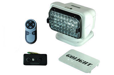

Вот как выглядит Golight с линзой заливного света (она съемная, получается 2 в 1 - и заливной, и прожектор)
Назва:  golight.JPG
Переглядів: 430
Розмір:  16,5 КБ
P.A.S. (13.02.2012), Биос-Кремень (14.02.2012), Чиз (14.02.2012)
Та дайте його хоч за гороло потримать!!!(с)

Ну вот, держите Golight Flood Lens Bezel Alluminum Reflector 15321 | eBay
Чего кричать-то?
Кстати, посмотрите там фотки, реально фидна разница между flood и spot в данной фаре
Кстати, есть еще и фильтры разноцветные, ВОТ

Там всего 3 штуки в наличии. Есть доставка в Украину, чтот-то около 15 долларов. Если есть карта виза никаких проблем не вижу

В твоей ссылке продают прожектор, в моей только линзу и крепление ее. А так никакой разницы
