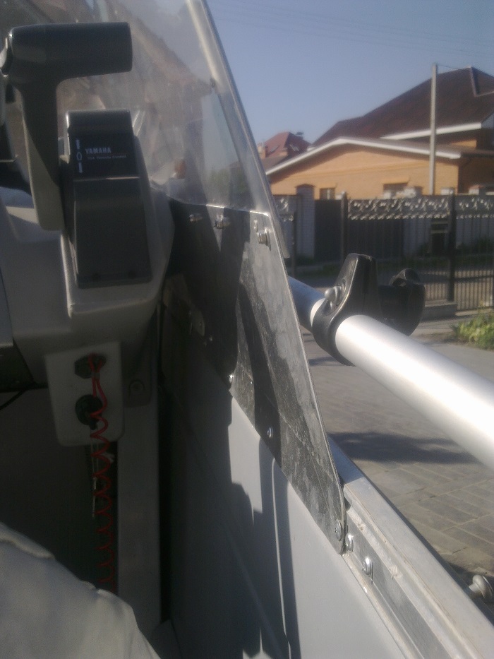

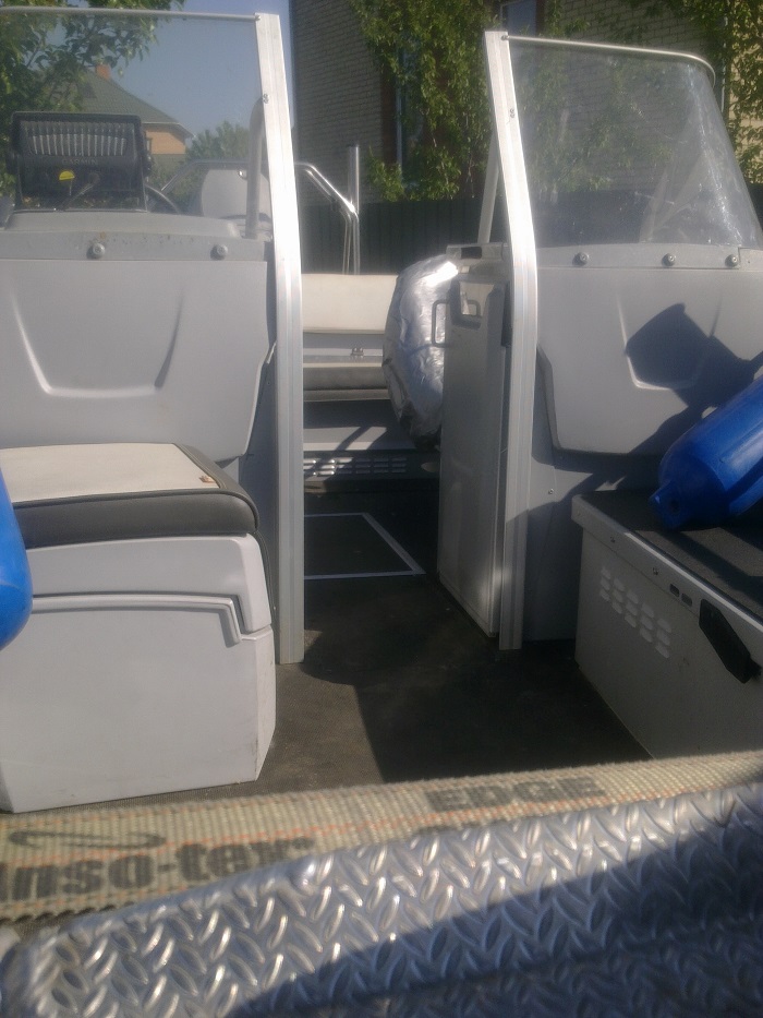

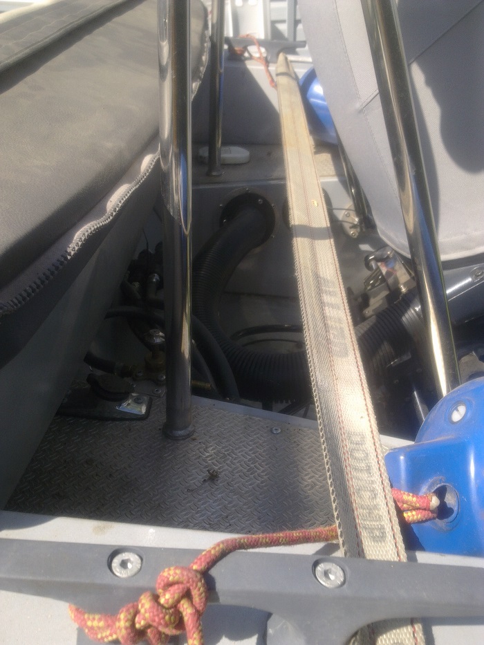

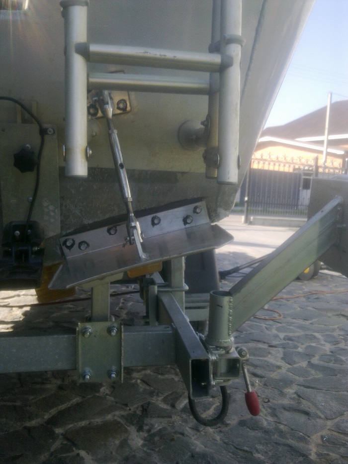

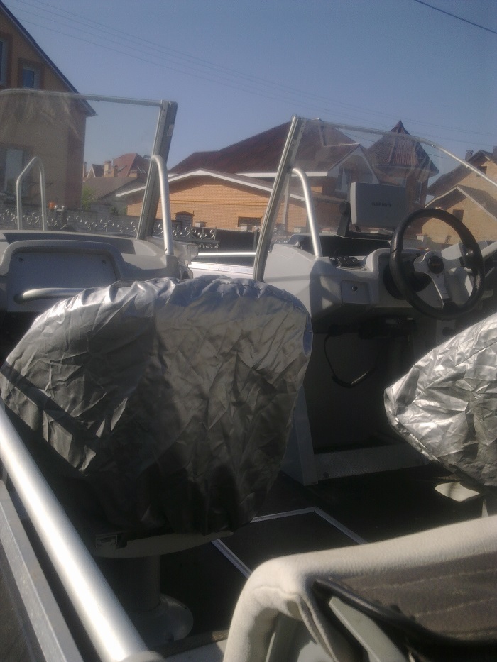

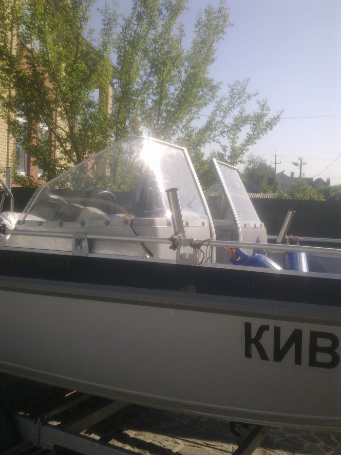

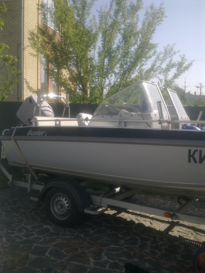

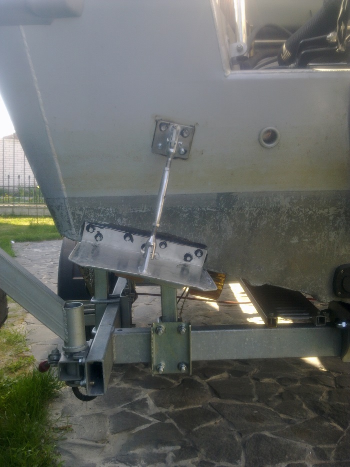

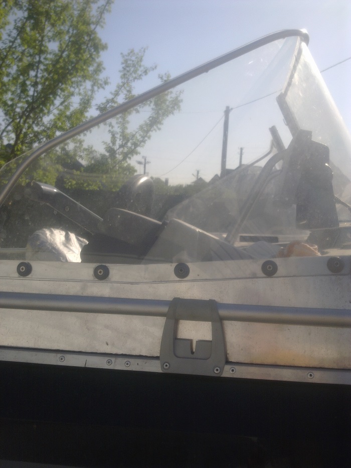

Поставил вчера транцевые плиты.....ну и не сдержался и сделал несколько фоток своего жеребца.
Ктото просил стёкла сфотать,кто то люк для доп бака.....пока лодка дома спрашивайте.

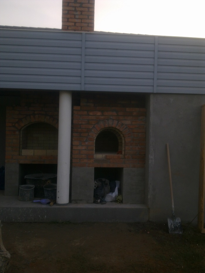

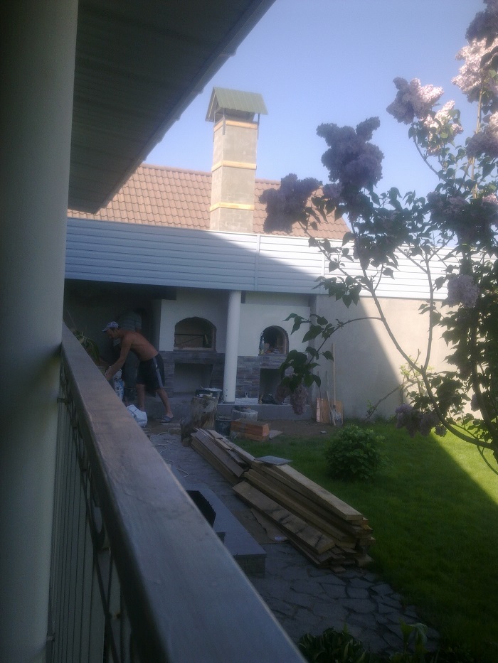

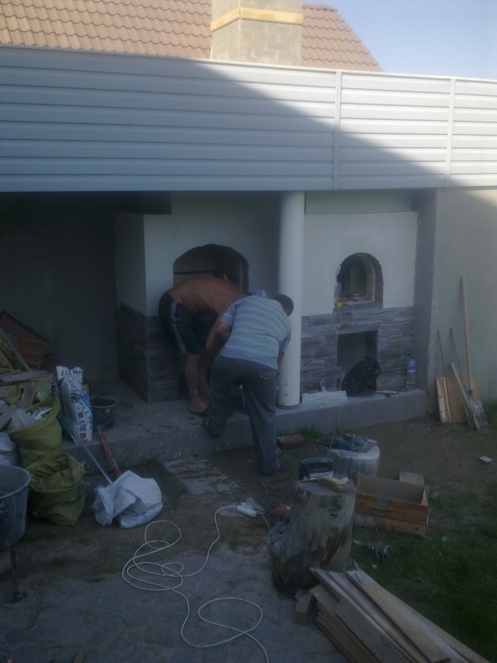

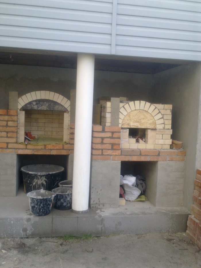

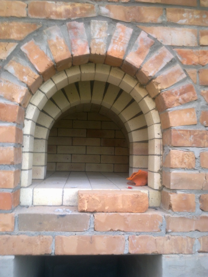

Ещё добавлю фоток для позитива......себе делаю лодочку а жене тоже ....что бы не скучала

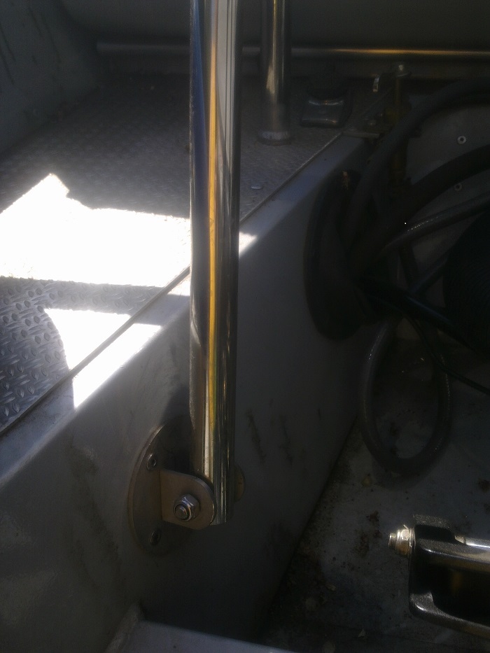

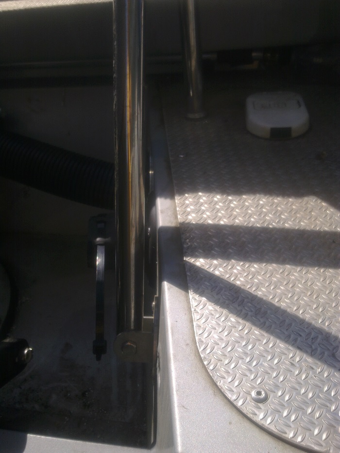

в1961, а зачем тебе транцевые плиты?
и сфоткай еще как, штанга для века крепиться, особенно спереди
Старий 12.05.2013, 10:31   #87 (permalink)
Типово Re: Buster L by в1961
На моём комплекте нужны....вес и мощность мотора с большим превышением. Поставили вчера мне их, можно сказать, в подарок.....то есть даром

А почему именно эти поставил?А не гидравлику?
Охотник зараз поза форумом   Відповісти з цитуванням
Старий 12.05.2013, 11:34   #89 (permalink)
Гидравлика рулит на тяжёлых катерах....у меня они выставлены вровень с днищем.На первом выезде, если будут какие то неудобства (например дельфин)я их на 5мм. опущу регулировочным болтом.....и на весь век
Эти нюансы я уже проходил и на своих и на чужих лодках.

в1961, спасибо за фото,
не совсем понял как закреплены передние стойки штанги (последняя картинка) внутри как-то прикручены или как?
Старий 12.05.2013, 21:48   #91 (permalink)
В трубу вварен болт, а снизу закручивается гайка через большую шайбу!

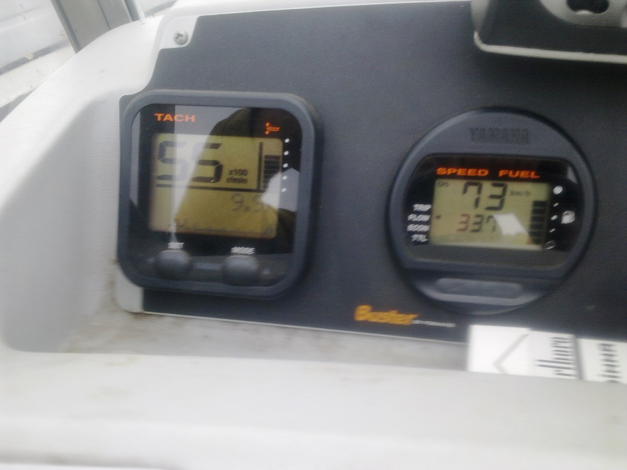

Сегодня опробывал очередной Ямовский винт 12. 5/8 Х 21.......огорчён, крутит всего 5600 скорость 75.
Сегодня видел расход против течения 34,5 литра в полную тапку.
У меня 70ка хавала на полной тапке 23,6 литра, обороты были 6300 и скорость 63 км/час.Сегодня специально подобрал скорость и расход (под 70ку)на новом моторе.....все параметры совпадают, только обороты 5000.
ПСЫ:Замеры проводил по тихой воде. Тримпластины сделали своё дело, старт мгновенный и никаких намёков на дельфин....
