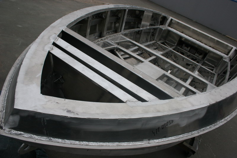

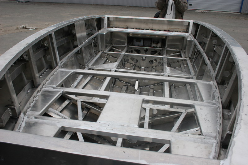

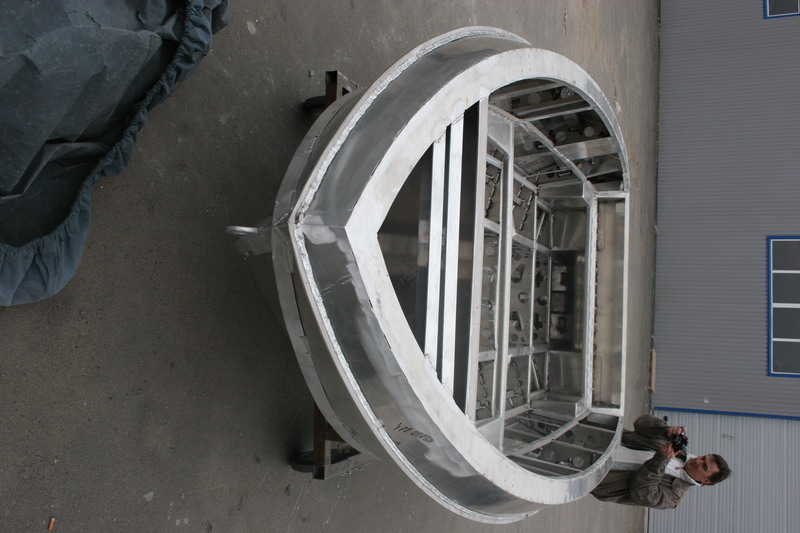

Правильно. Даешь весь модельный ряд бастеров в голом виде!!! Смотрю я на Л-ку и поражаюсь, как так могло днище с силовым набором потрескаться. Это ж Бастер...
А когда то хаяли ЮМС-ку 520. Хочу отдать должное ЮМС-ника. В этом плане там все на много лучше и надежнее.
О нашел фотки Финвала изнутри так сказать!
Ну да, аргументированно
Ну согласись, броневик!

Допис від Михаил Переглянути допис
Интересно мнение Игоря Ims как производителя лодок...
Не хочу на форуме об этом говорить.
Набор, неплохой, но уже устаревший. Можно делать и крепче и легче.

А какие факты еще нужно и так все ясно,отечественная лодка покрепче будет Тлк.поговорить об этом и осталось...

Можно же поговорить по фактам, на фото факты видны, но не козлить
Ты за мной замечал подобное?
Факты видны :
1. Мощность мотора была завышена? Да.
2. В паспорте на твою лодку разрешено скакать по волнам? Насколько мне известно - нет.
Силовой набор Бустера прошел сертификацию по международным стандартам. Как, впрочем и Тракера, к примеру. И у Эльки набор гораздо более правильный, в отличие от той-же Тарги в нем не допущено конструкционных ошибок.
Конструкционная экономия - да. И экономия, имхо, продуманная. Так и мерсы уже давно далеко не вечны.
Не знаю, какой пеной тебе пропенили днище. Но как решение, это действие, имхо, абсолютно правильное. Лодка получила дополнительную общую жесткость и будет радовать надежностью своего хозяина еще много много лет. Менять смысла нет. Потому "Бодю жалко", но совсем не сильно и все, что ни делается - делается к лучшему .
