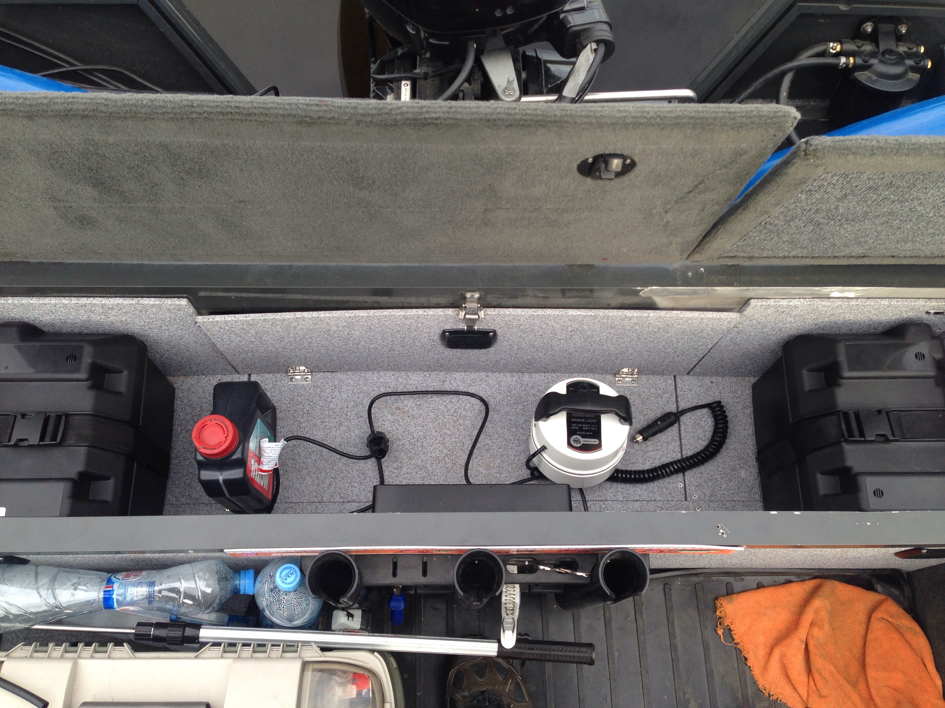

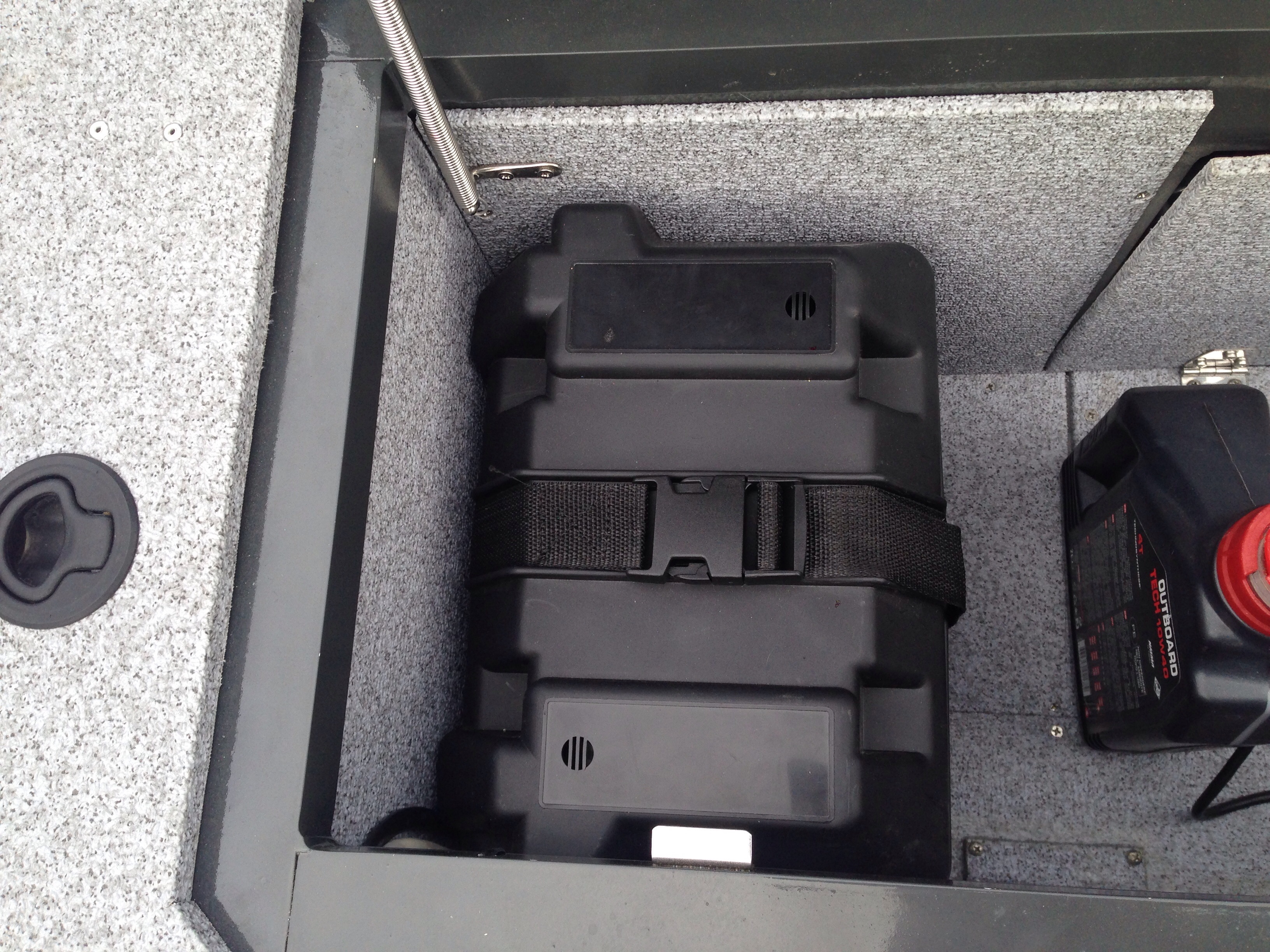

Основной мотор сузуки60 ATL.Щоб збільшити малюнок, клацніть по ньому
Назва:  image.jpg
Переглядів: 1014
Розмір:  2,38 МБ
Sergey44 зараз поза форумом   Відповісти з цитуванням

Старий 11.06.2016, 07:15   #2048 (permalink)
Звідки Ви: Нн
Карапь: Финвал555ево Мерк115 PRO XS2,07.
Дописи: 691
Сказал(а) спасибо: 199
Поблагодарили 312 раз(а) в 156 сообщениях
Типово Re: Финвал 475
Назва:  image.jpg
Переглядів: 1072
Розмір:  2,22 МБ
hooperau (11.06.2016)

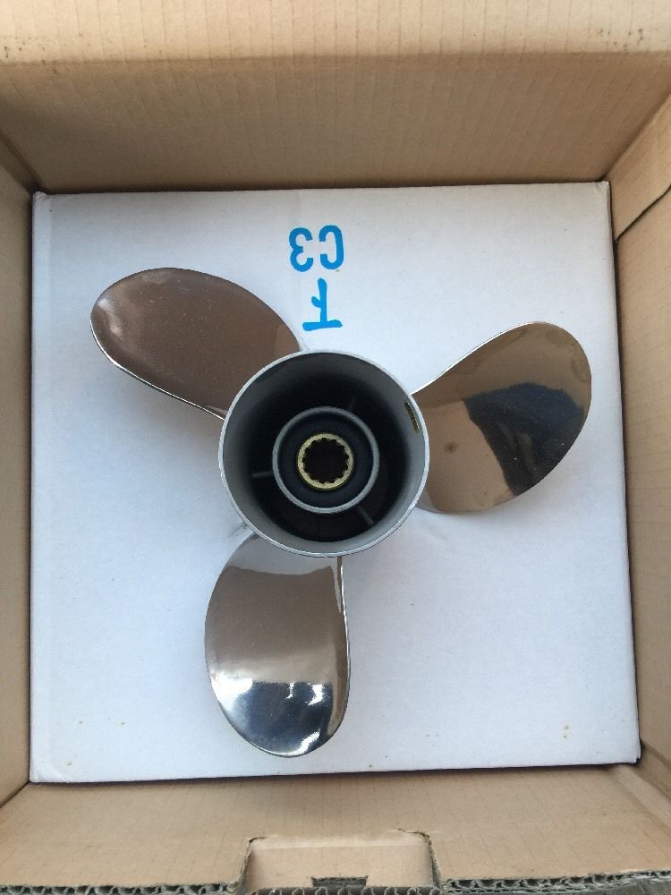

Никаких плит не надо. Если не устраивает выход на Глисс, надо вешать 70-кууууу!!!! Ответственно утверждаю. Сам прошел этот этап. Отходил в прошлом году на Ямахе 60 с прекрасно подобраным винтом от Виктора61. Все устраивало- хороший крейсер, хороший расход, но вот 3 тела по 90-100 кг, шмотки и выход затяжной. Перешел в этом году на 70-ку. Опять правильно подобраный винтом от Виктора61 и все вопросы сняты с повестки дня. Лодочка летит. Подробный отчет тестов четырех винтов напишу завтра, когда доберусь до компа. Ну, а из приятных результатов- накатал с семьей за Троицу 180 км на баке 53 л. Осещина- Н.Украинка- Осещина и по Десне. 70-ка по ходу экономичней 60-ки выходит. Плюс крейсер шикарный и выход на глисс без вопросов.
p.s. вариант B- если вы готовы пожертвовать скоростью 4-5 км.ч зачем ставить крыло???? Поставьте винт с шагом -1" и все задачи будут решены.Имхо.

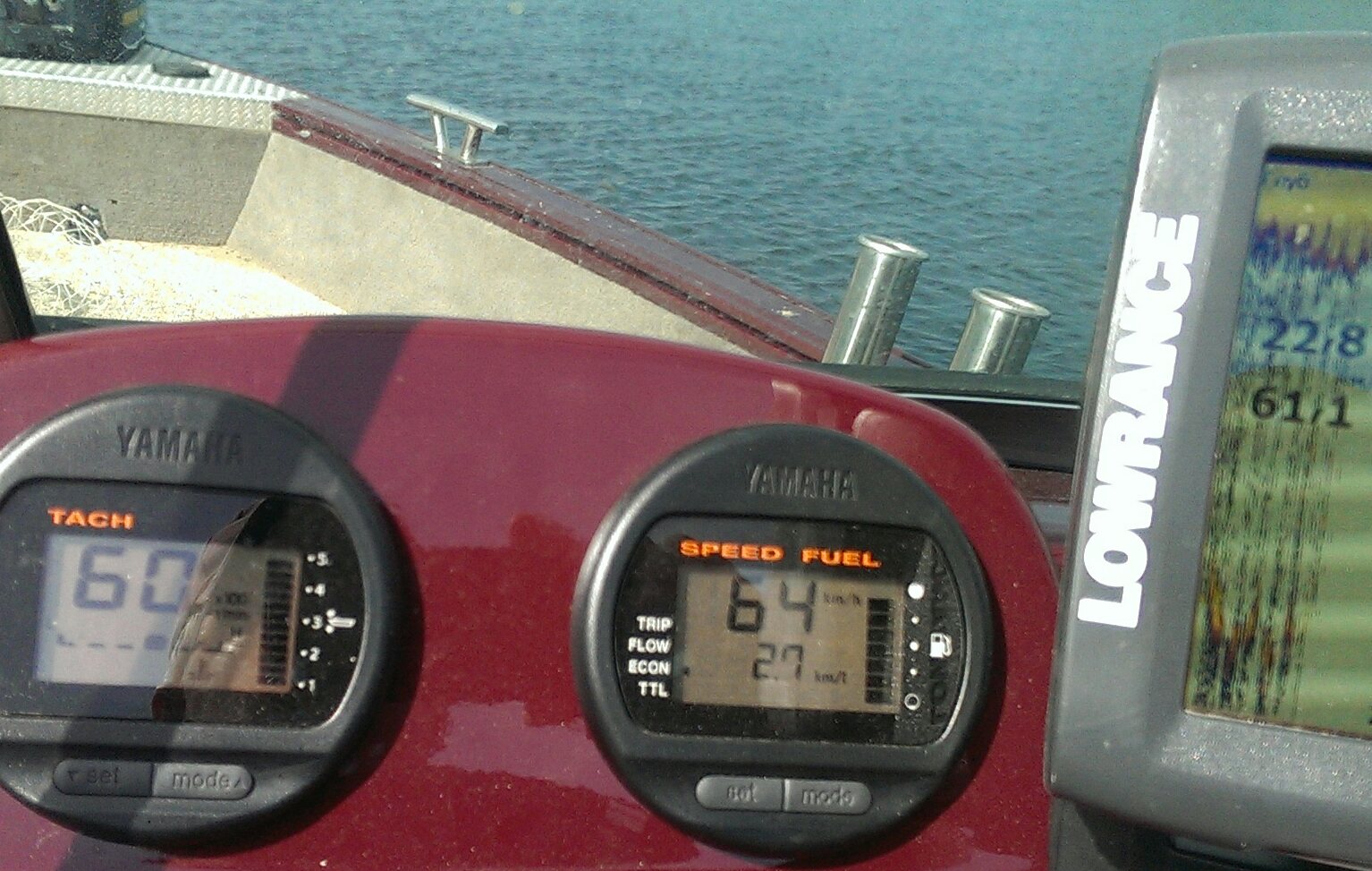

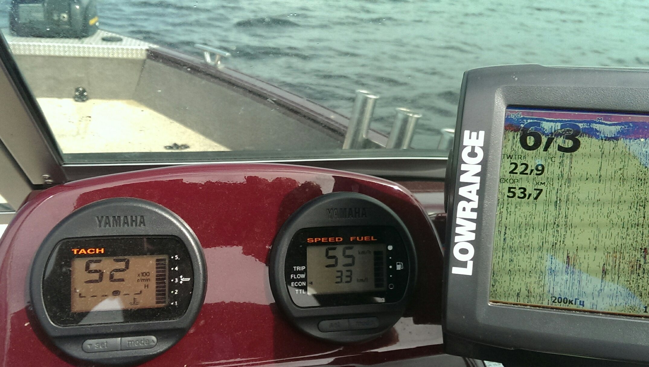

Назва:  IMAG2973_1.jpg
Переглядів: 796
Розмір:  395,4 КБ
ID:	117512   Щоб збільшити малюнок, клацніть по ньому
Назва:  IMAG2967_1.jpg
Переглядів: 839
Розмір:  272,7 КБ
Востаннє редагував Kostass: 21.06.2016 о 22:38.
hooperau (23.06.2016), Niyazovitsh (22.06.2016), Безопасный КЕКС (21.06.2016), в1961 (21.06.2016), Валера М (22.06.2016), КТМОВ-- (21.06.2016)

Спасибо))), отдельное спасибо в1961 за винт. Он реально академик!!!! в данной теме!!!!
Когда обкатывал мотор на стандартном 15' алюминии, думал, что зря всё затеял. Но, когда поставил правильную нержу, ни разу не пожалел!!!
