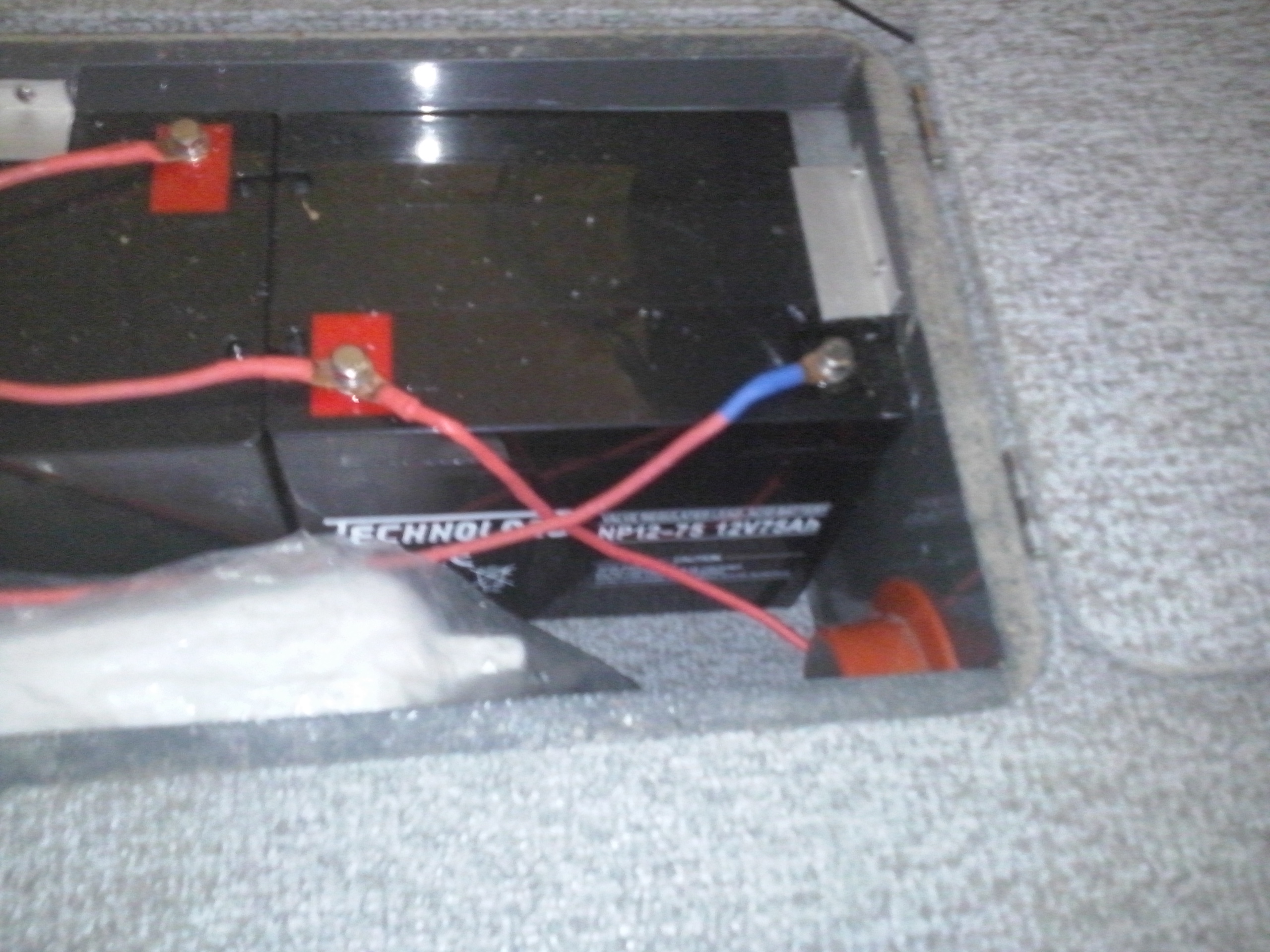

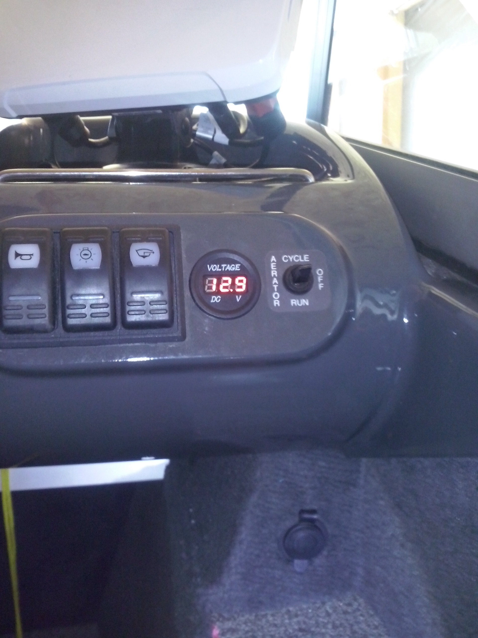

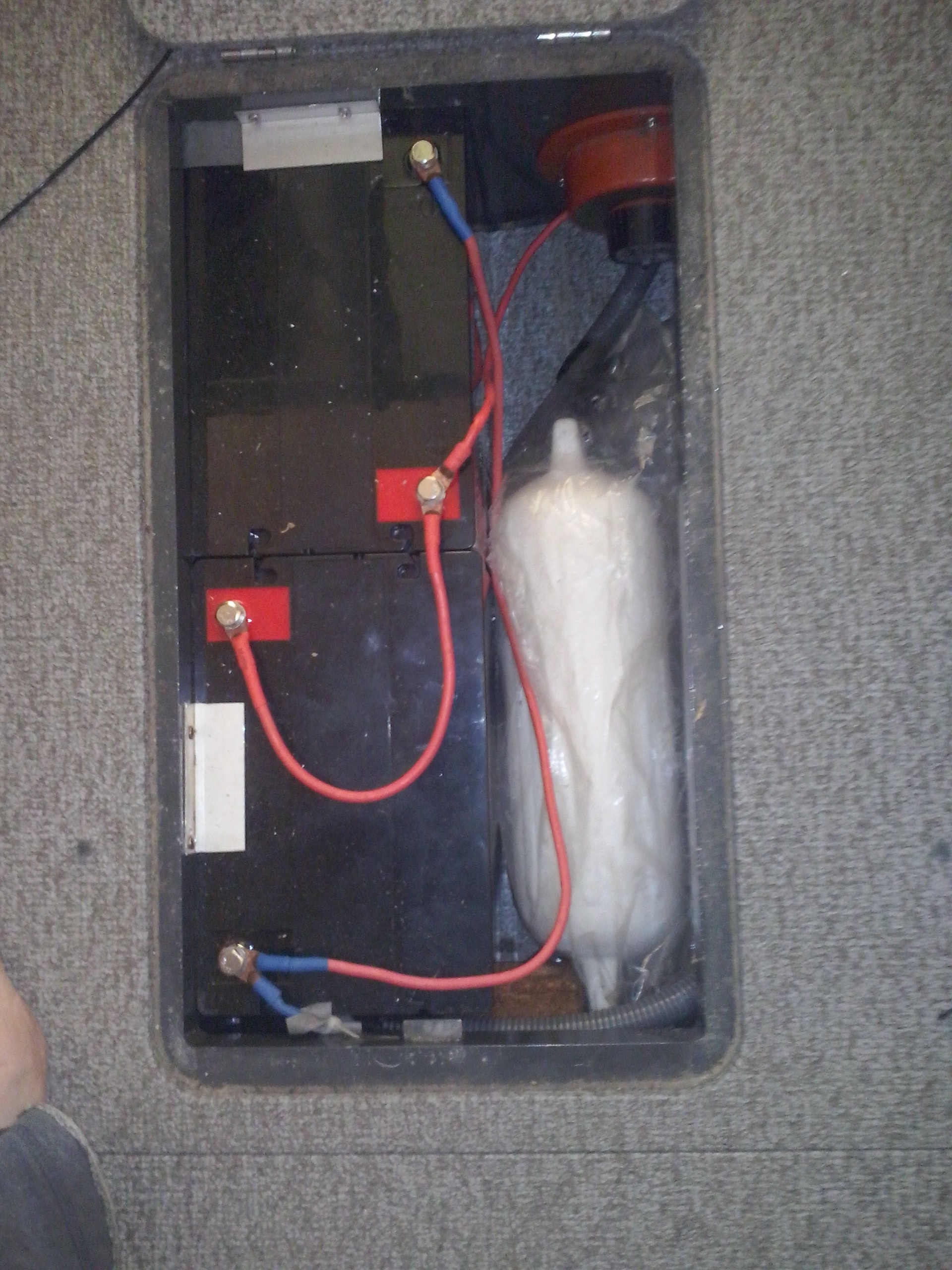

После вынужденного апгрейда тягового аккума, было решено установить вольтметр для контроля состояния вышеупомянутого.Пару месяцев зборов и плановая установка
MotorGuide PINPOINT GPS NMEA 2000продвинули процесс вперед.Провода затянуты,приборчик установленТеперь посмотрим, как сие мероприятие повлияет на длительность жизни аккумов

Да под 12v 55lb.Такую приблуду рассматривал,но отсутствие влагоащиты и места установки,удержали от покупки.

вольтметр на эхолоте есть. цифры выставляю рядом с глубиной и контролирую заряд аккума. (эхолот подключен к пусковому)

Вы не вниматеьно читали мой пост.Вольтметр установллен для контроля тяговых аккумов

Думаю, что вольтметр будет неполноценно информировать. Тут нужно понимать уровень заряда в процентах, а это контроллер заряда, как на Миннкотах. Не особо силен в этих вопросах, но вольтметр здесь покажет падение напряжения в сети уже когда аккумы начнут садиться. А примерно до половины заряда просадка напряжения не будет видна.
На нашей лодке мы установили амперметр, который показывает моментальный расход энергии, что тоже неинформативно.
