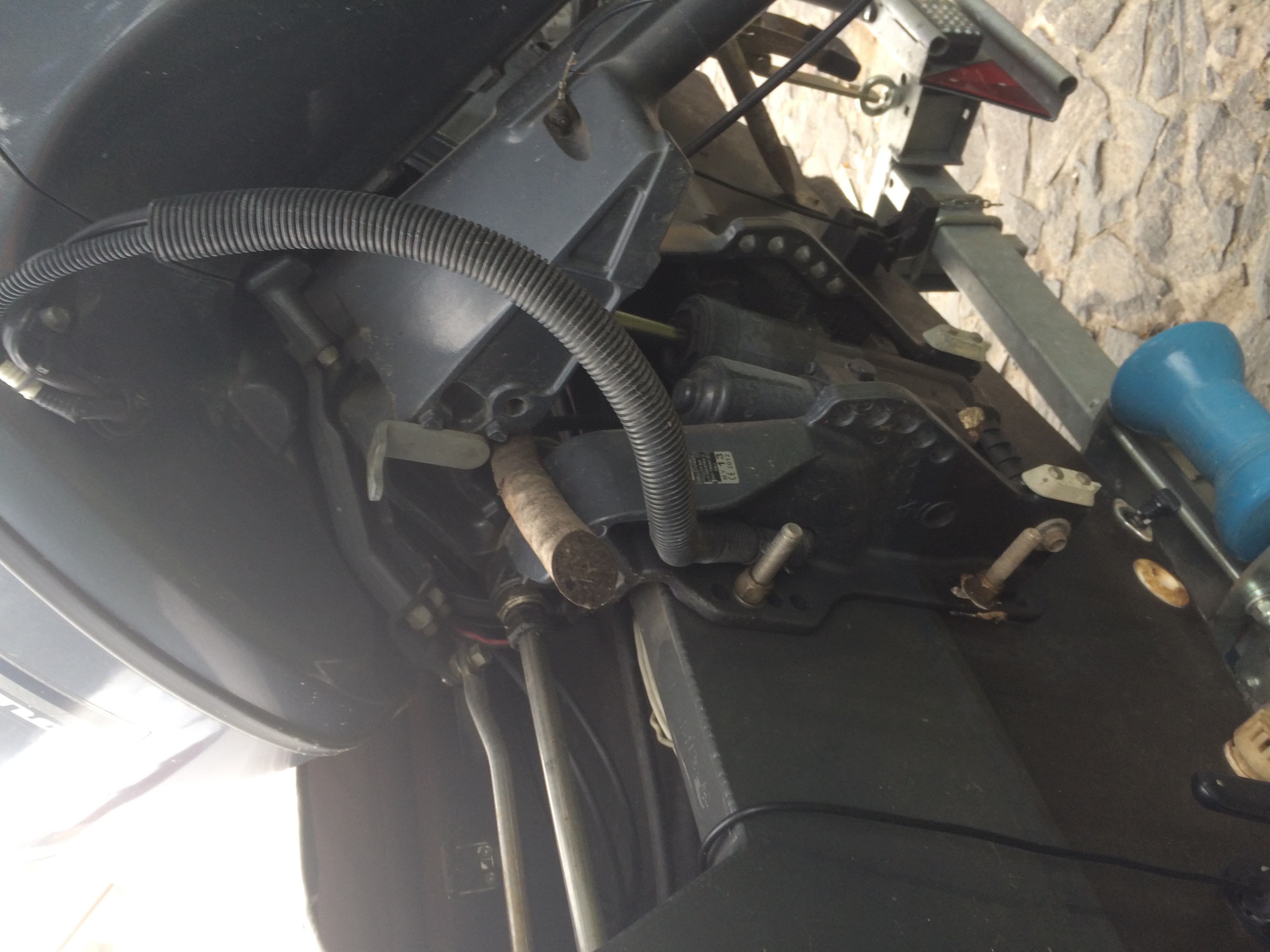

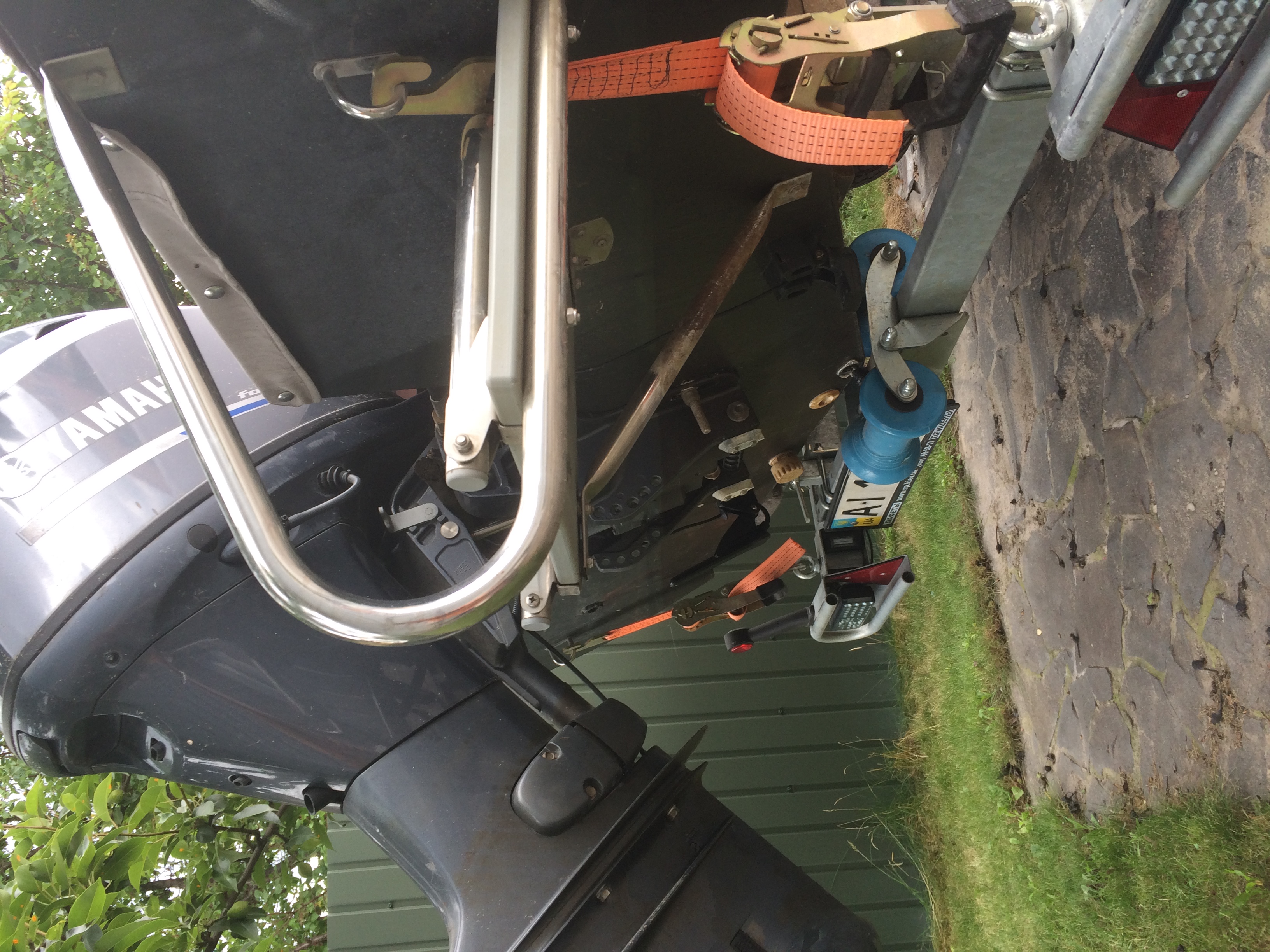

Вышел сфоткал как я креплю....на 3 фото дорогущий упор двигателя...пользуюсь 15 лет
Виктор каждый раз новый упор ))))?
Данный уже 3й сезон.....

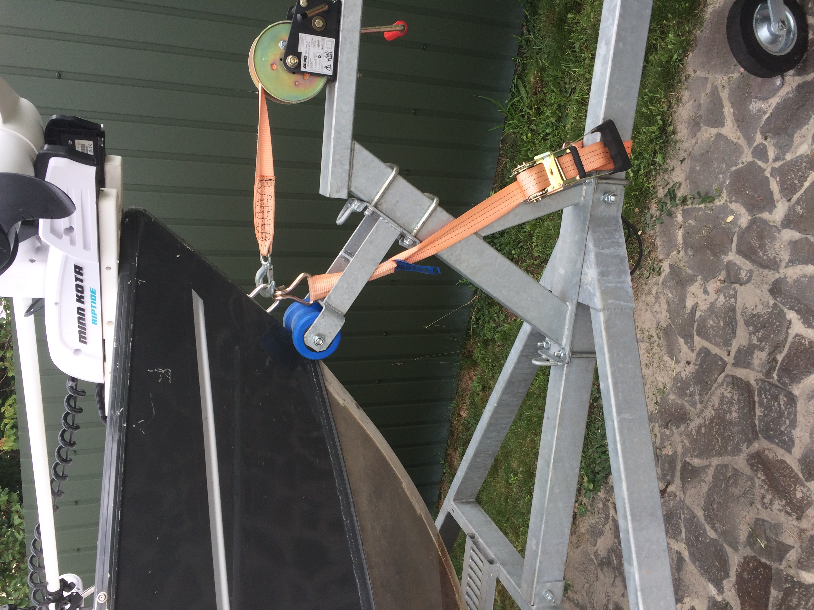

не, на нос не я поставил. у меня на транце. Тут просто 2 кулибина химичат и посты переплелись. я нос пока так креплю http://forum.fregat.club/attachment....4&d=1499279186
(пост 3046)
у меня вопрос был по задним креплениям #3047

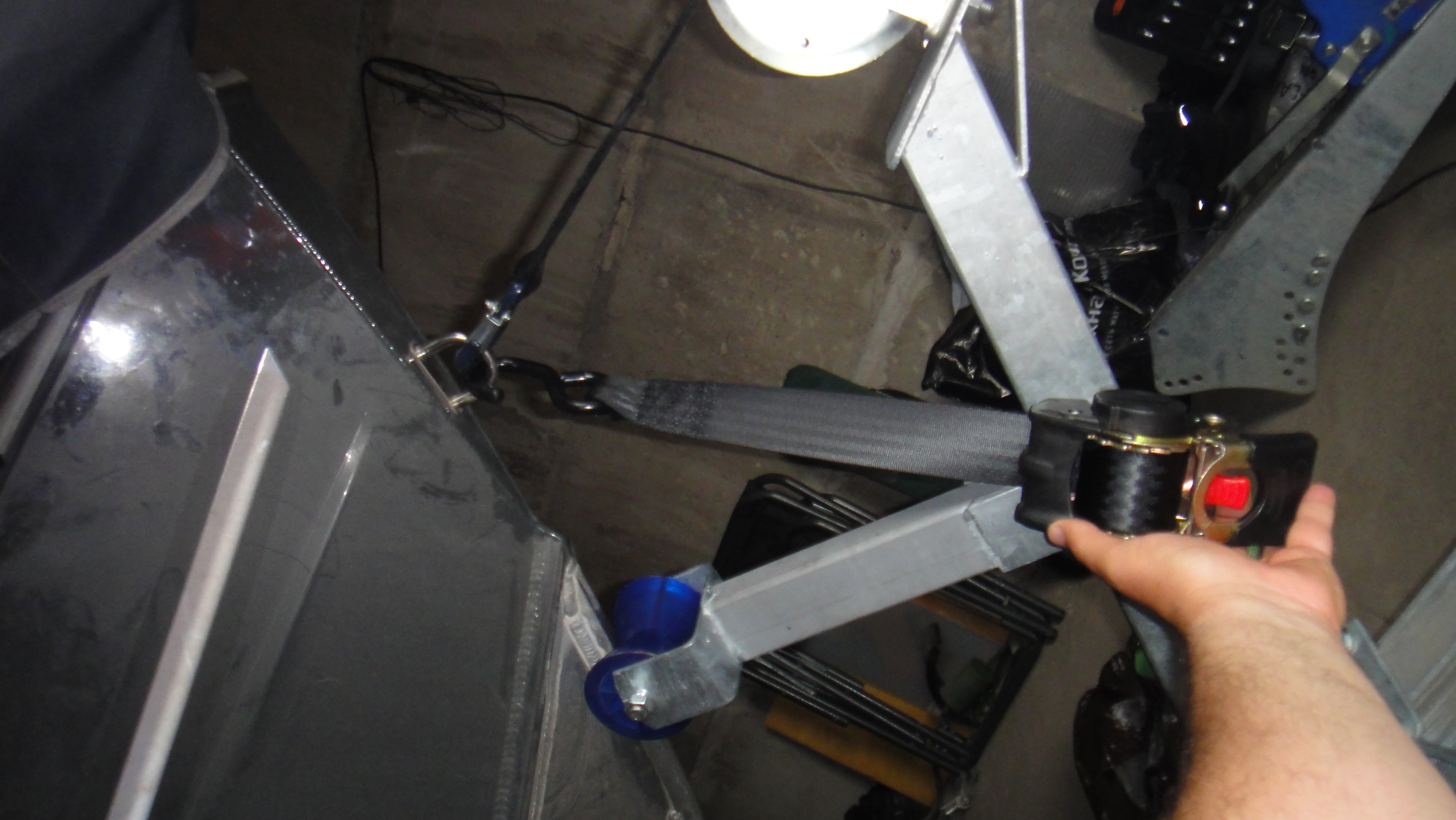

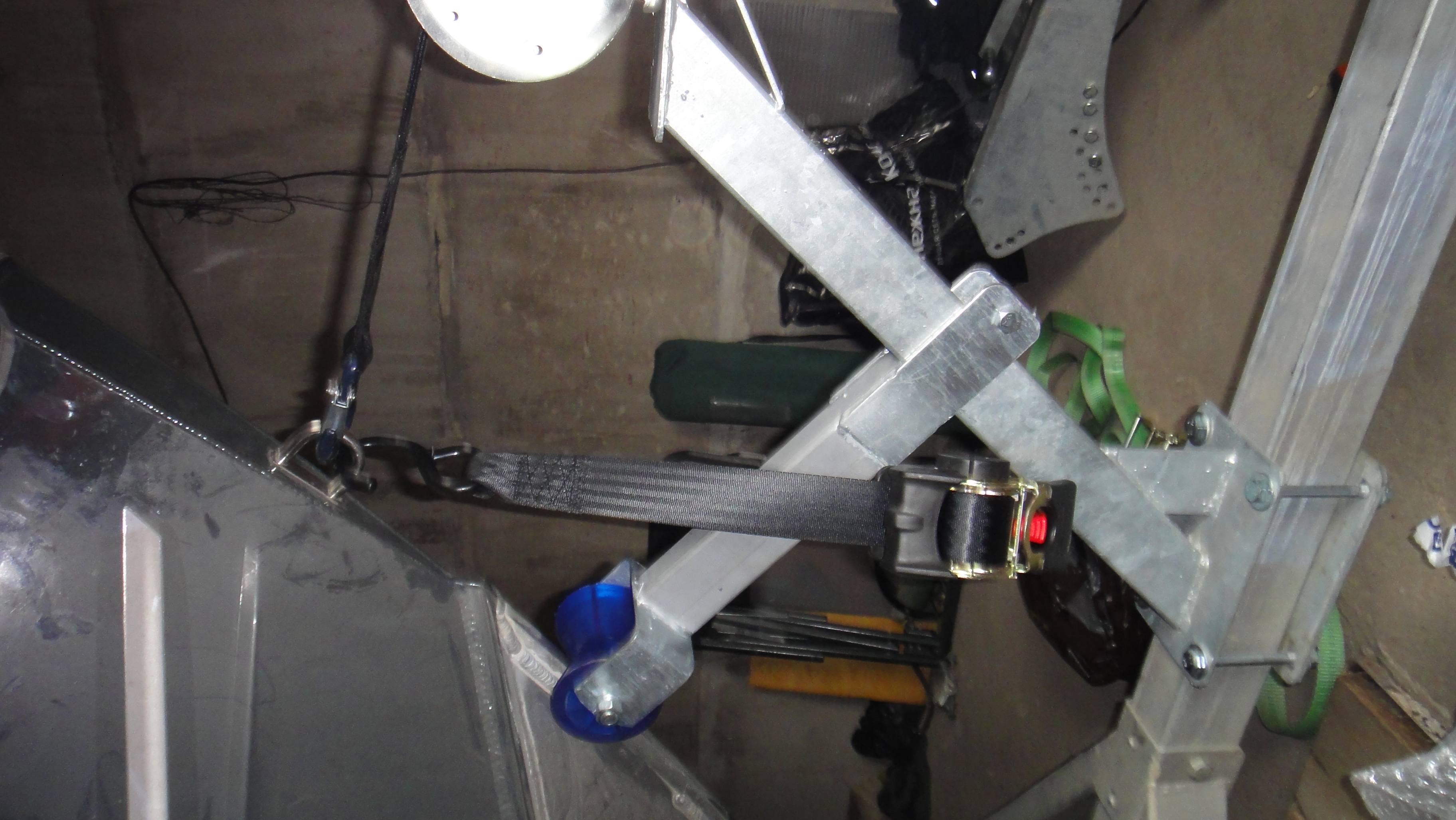

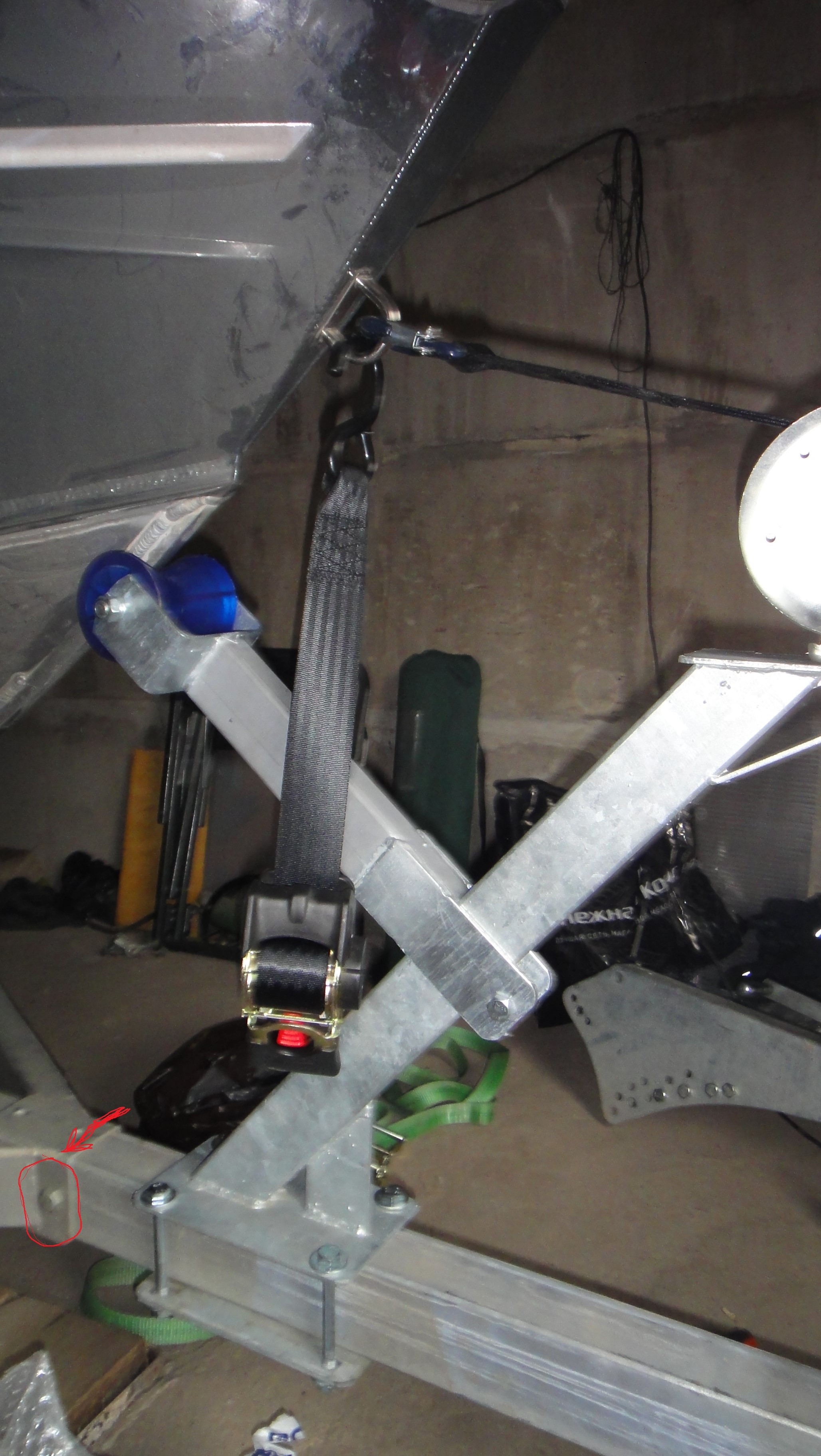

Раз уж зашла тема за переднее крепление может кто посоветует куда грамотней воткнуть еще одну штучку, вариант 1 или 2?

PS во втором чуть ниже до перекрестка с опорой..

Допис від Алексей Магн-ск Переглянути допис
вариант 1 или 2?
На втором фото виден болт крепления дышла -вот к нему и крепил-бы

Типово Re: Финвал 475
Если речь об этом, то сомнительно. Он туда не встает из-за перегиба. нужно делать переходник, и ремень попадает прям на ролик упора.
по ощущениям хочется чтоб был выше дышла, подальше от грязи.
Тогда делайте хомут илт сверлите дышло и крепите там где и раньше.При описанной выше ситуации(столкновение)упор может сломать и тогда стяжка бесполезна
