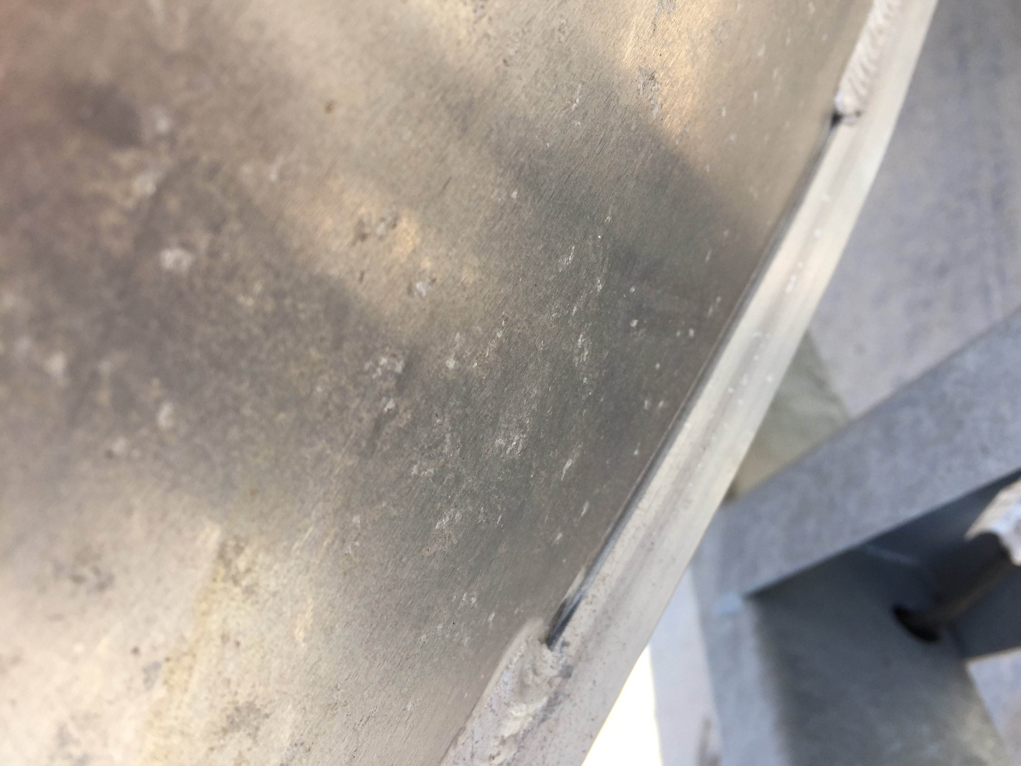

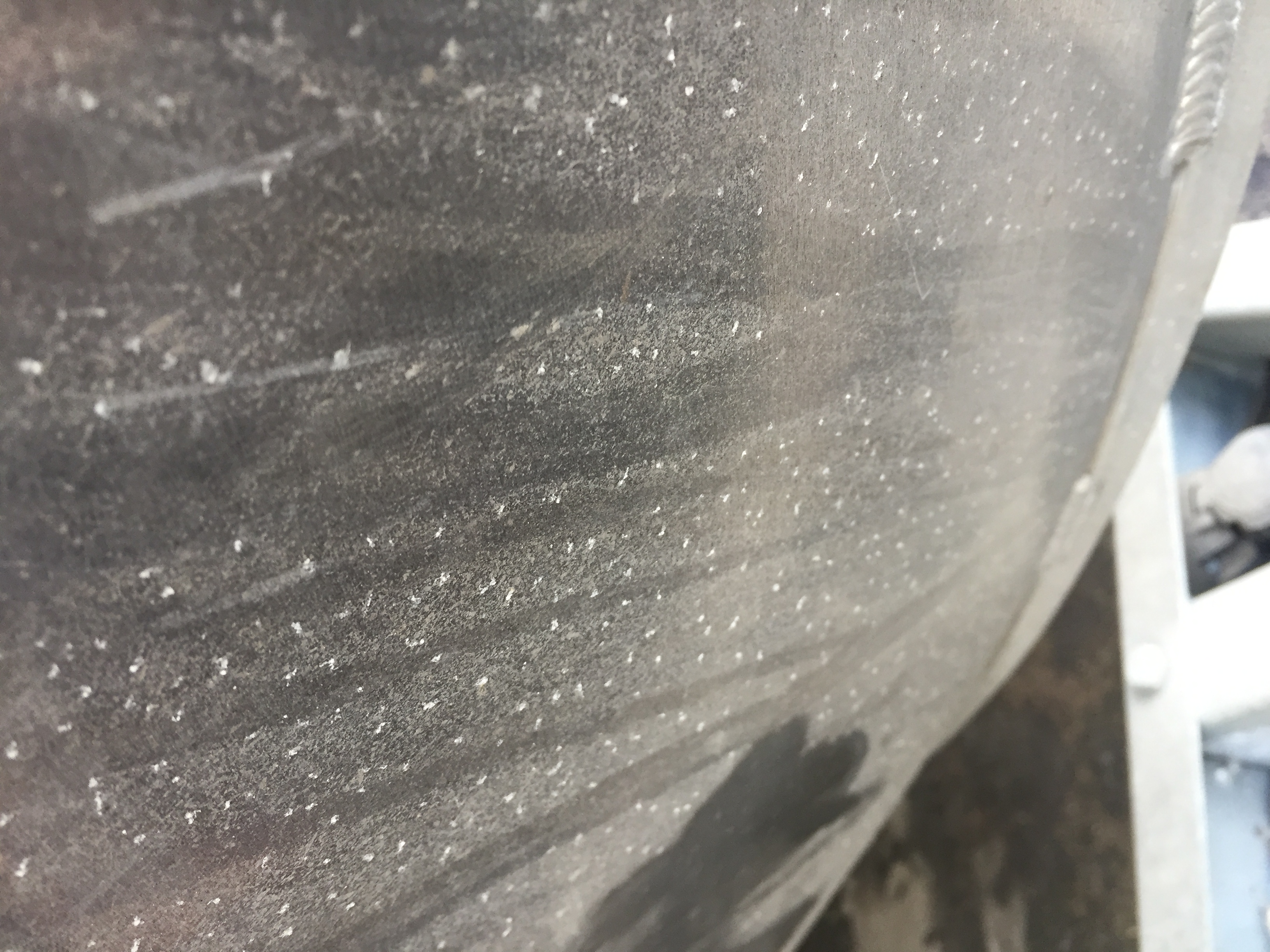

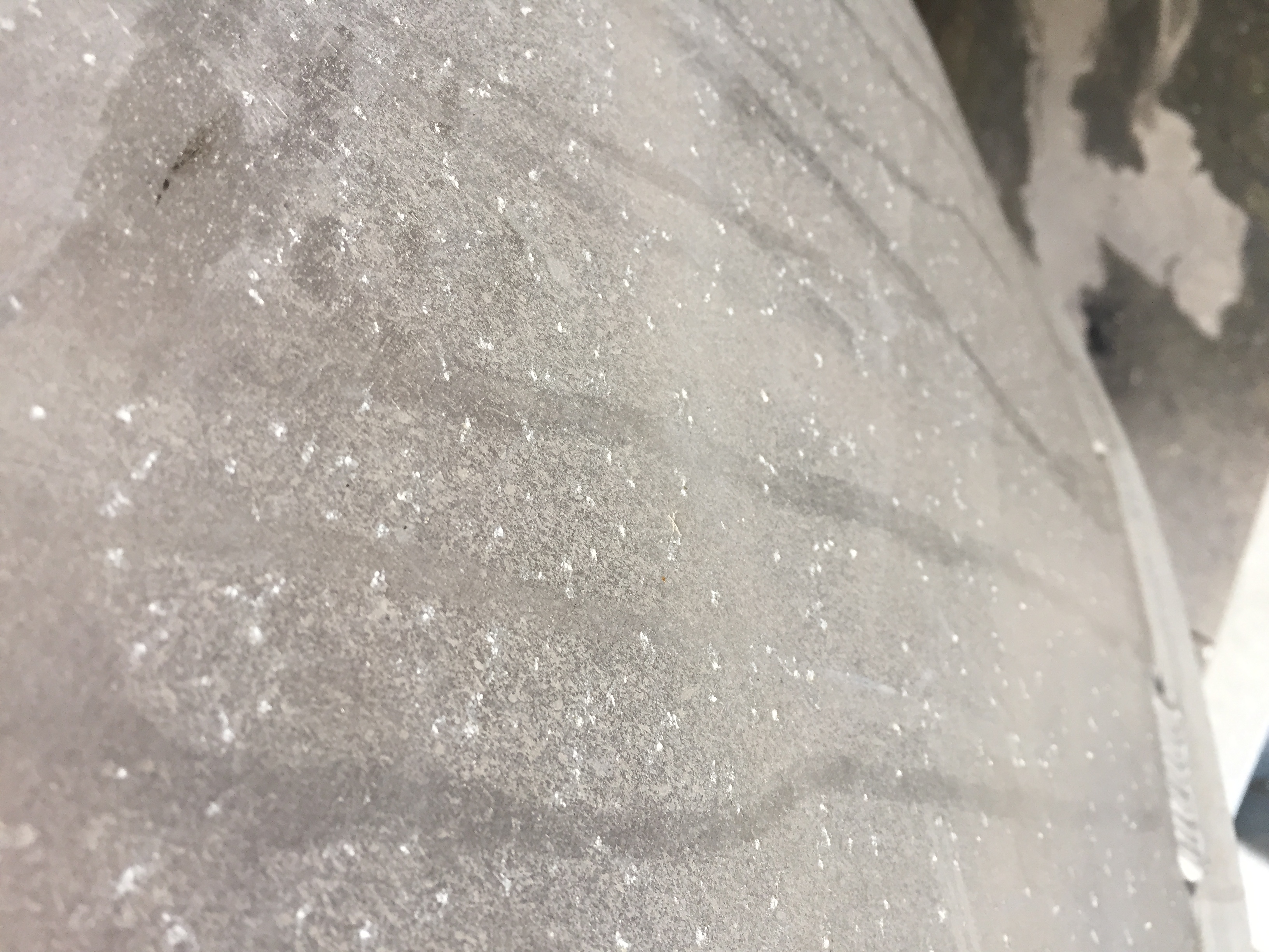

Приветствую! Подскажите, после зимнего хранения на улице под крышей появились какой то белый налет, похоже как окисление, это нормально? или нет? было у кого такое?

Думал после того как на воду спущу пройдет(смоет) как оказалось все осталось на месте.

Старий 10.06.2020, 21:52   #4406 (permalink)

Похожее и у меня, после первой зимы в гараже пошли пятна на днище, ничем днище не чистил боюсь сделать хуже

У меня появился налет, после того как проехал в начале зимы по трассе обработанной химией или солью. Отполировал вибрационной шлифмашинкой в межсезонье. Может на ходовые и не влияет, но приятнее видеть полированное днище.

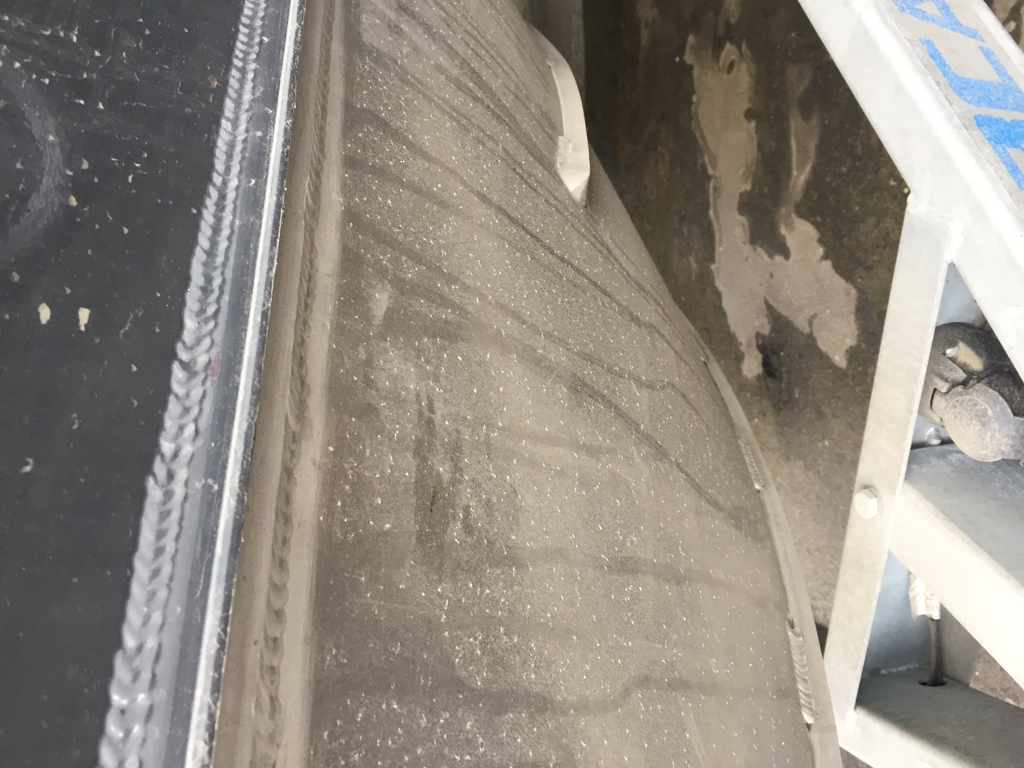

Моя лодка зимой не ездила по дорогам, с производства (осень, еще даже намека на снег не было) под навес, и вот что получилось

фото после обкатки

такое ощущение, будто это коррозия алюминия

Очень похоже, но почему? Забрал новую лодку о производителя осенью, снега и реагента не было, стояла под навесом на улице и вот тебе держи
Электра-Химическая коррозия, смотрите, что -то не то прикрутили.

Допис від horoller Переглянути допис
Делали в Дмитрове ? Звоните дилеру, пусть разбираются....
