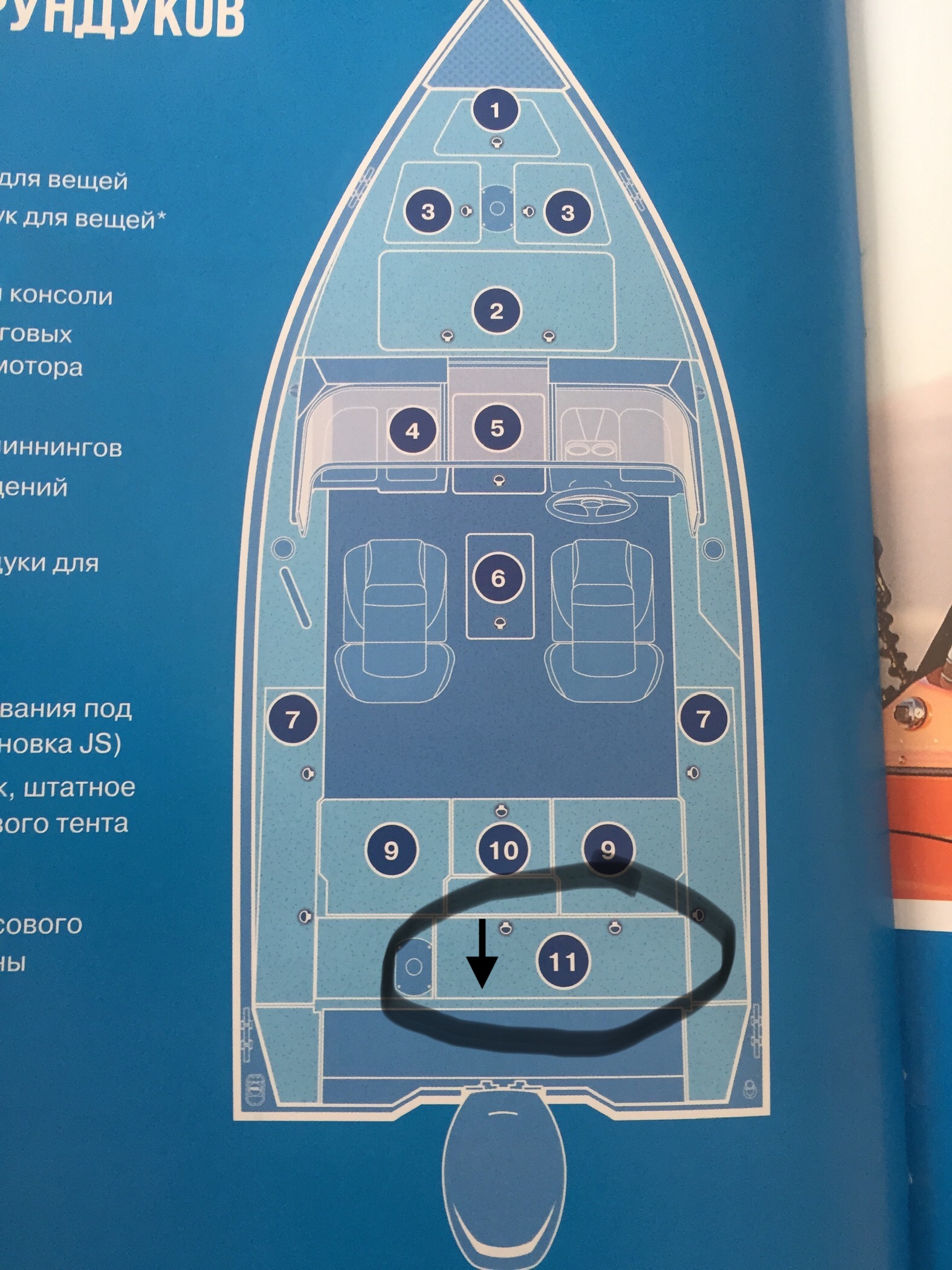

Приветствую! Делал кто лючок под помпу? Есть какие нюансы?

Ньюанс один,за пять лет эксплуатации лазил туда один раз

Возможно и не залезу туда, но пусть будет... не сложно

На разу...

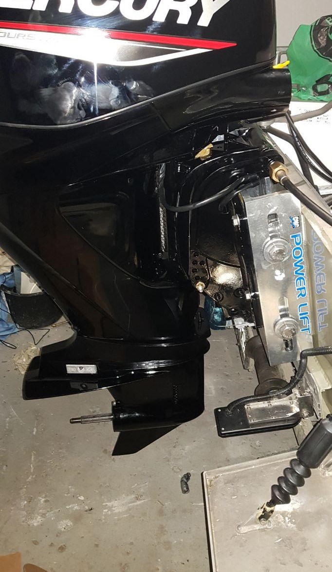

У меня тоже есть лифт, но не гидро... ручной, вторая важная причина его ставить это получить отступ от транца от 15 см и более, чтобы редуктор не мешал боковым обзорам эхолота.

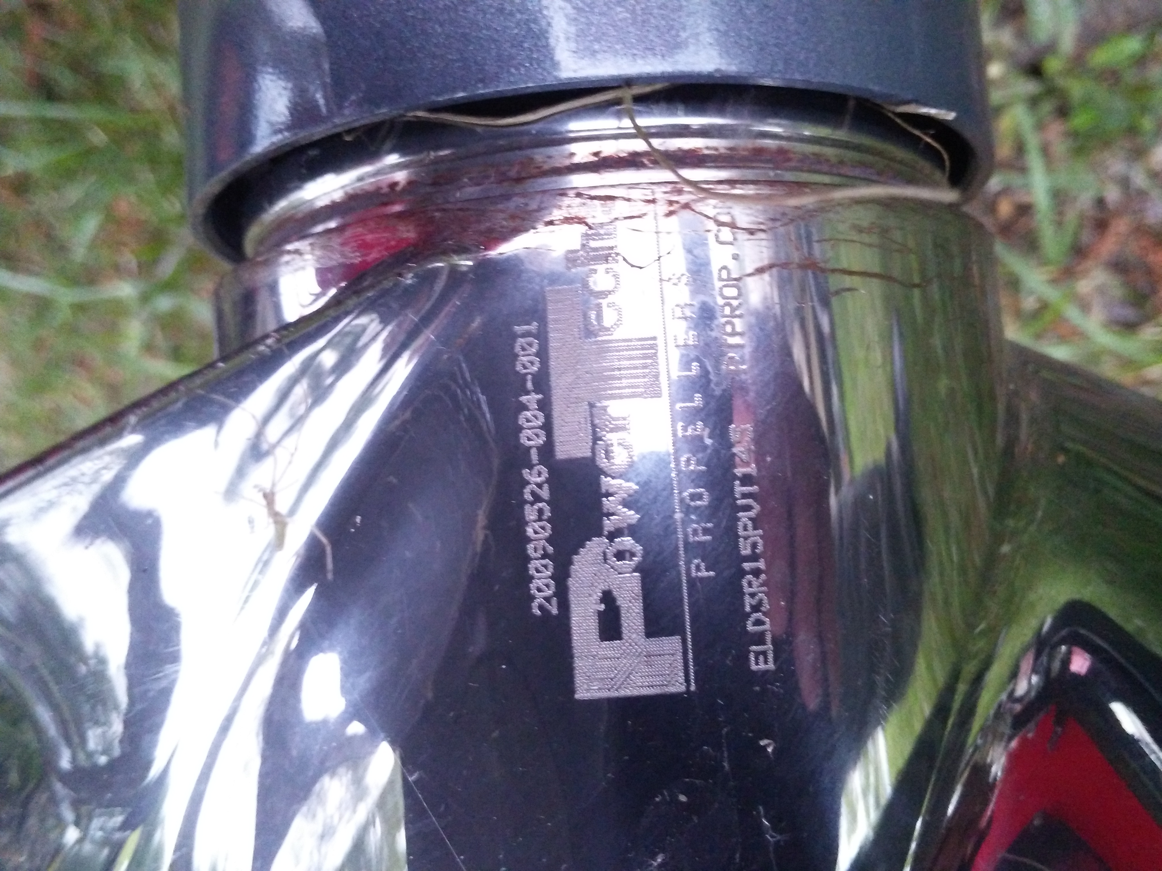

Интересует скорость на глиссере 42-45 с оптимальным(минимальным) расходом топлива. В лодке 2 человека с с набором (на хищника), без палаток и т.п. и полный бак бензина. На баке лебедка Стронгер. Какие еще вводные нужны? Спасибо

У меня установлен вот такой, +- Ваши условия, +- Ваша компоновка, при скорости 45 км/ч, расход 3.4 км /литр.
