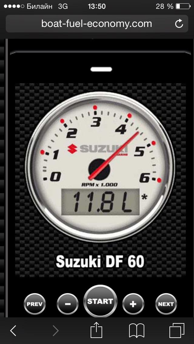

Типово Re: Финвал 475
Я написал чисто теоретический расход, реальный я тоже не знаю, да и он мне не очень интересен
Sergey44 зараз поза форумом   Відповісти з цитуванням
Старий 13.02.2016, 12:52   #1887 (permalink)
Звідки Ви: Нн
Карапь: Финвал555ево Мерк115 PRO XS2,07.
Дописи: 691
Сказал(а) спасибо: 199
Поблагодарили 312 раз(а) в 156 сообщениях
Назва:  image.jpg
Переглядів: 815
Розмір:  138,6 КБ

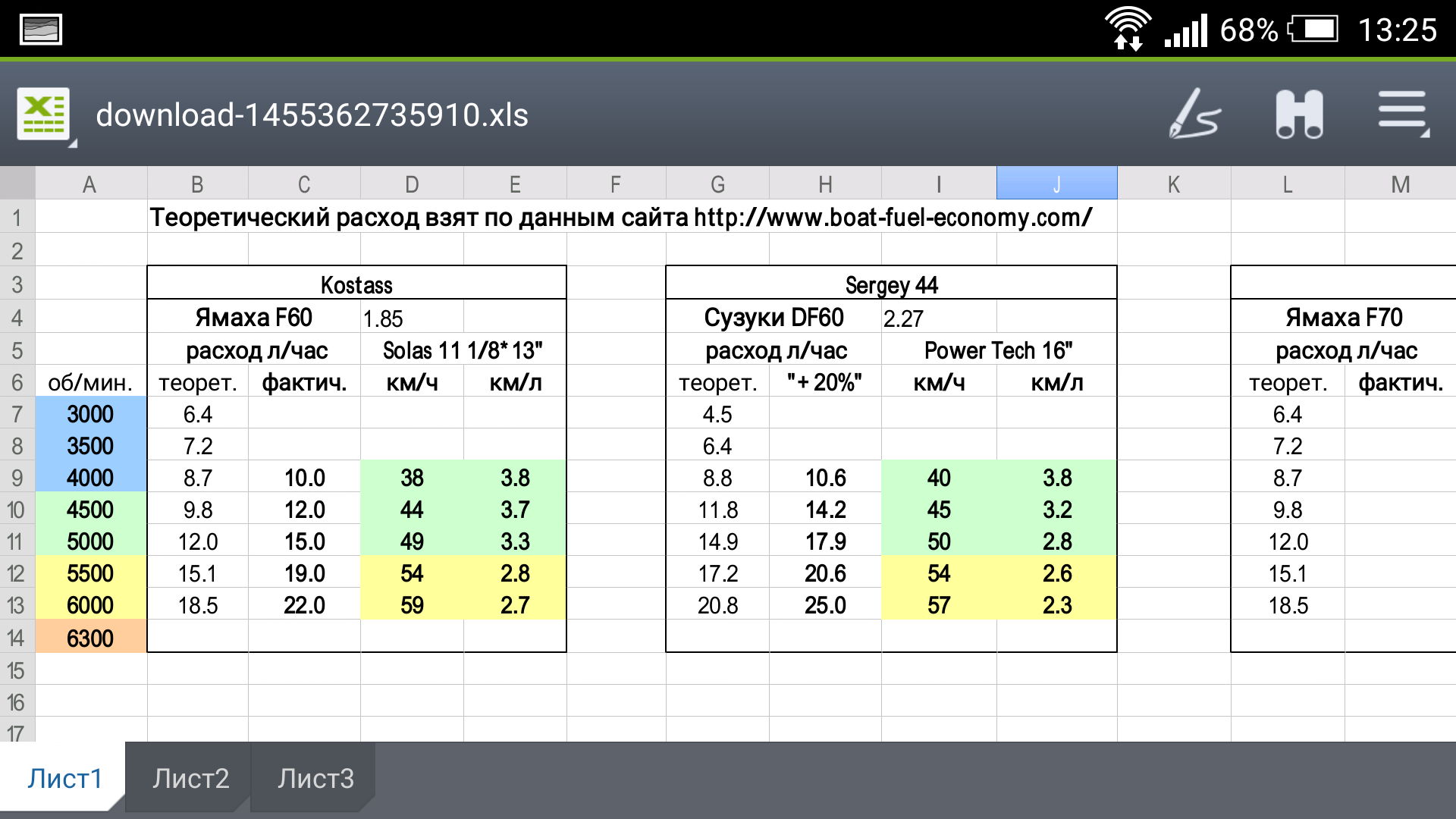

Допис від Sergey44 Переглянути допис
Долучення 109663
Я уже это понял....
НО, тут есть большое но!!!!!
Считаю данные этого сайта не очень соответствуют действительности,т.к. например у Ямы 50 и Ямы 70 они идентичны….?????. И мои фактические данные говорят о том, что на этом сайте они занижены примерно на 20%. По Ямахе так точно. По Сузе не могу сказать. Правильнее сказать специфика корпуса 475 требует увеличения данных сайта на 20%, опять же чисто теоретически....
Данные по моей Ямахе 60
обор. сайт факт.
3000 6,4
3500 7,2
4000 8,7 10,0
4500 9,8 12,0
5000 12,0 15,0
5500 15,1 19,0
6000 18,5 22,0
Исходя из этого более коректно будет считать по Сузе +20% по расходу...
и тогда все становится на свои места и расход у Ямы60 и Сузы60 практически одинаков, но чуть лучше у Ямахи. Опять же по Сузуки чисто теоритически.
Назва:  сравнительная таблица.png
Переглядів: 687
Розмір:  224,2 КБ
Долучення 109663
Этому сайту можно верить?
Допис від Evg Eniy Переглянути допис
Евгений, я написал в #1889, что мои фактические данные с Финвал 475 и Ямаха 60 выше на 20%, возможно для более легких корпусов они будут ниже.
Опять же реальный расход по Я70 выше на 17-21% от данныхрасхода сайта.
Расход зависит от размера лодки и веса. На сайте дают минимально возможный на таких оборотах. Если повесить этот мотор на Крым, то и расход будет соответствовать сайту.
Так и я о том, выходит для определения расхода по Сузе 70-90 применительно к Финвалу 475 надо к данным приведенным в таблице добавлять 15-20%
Я уже это понял....
обор. сайт факт.
3000 6,4
3500 7,2
4000 8,7 10,0
4500 9,8 12,0
5000 12,0 15,0
5500 15,1 19,0
6000 18,5 22,0
Константин, заранее прошу простить меня за мою дерзость, НО:
1. На данные на сайте по Яме 50 и 70 не идентичны. Кроме того 50-ка четырёхтактная, а 70-ка - двухтактная. Возможно, что у меня другая версия сайта....
2. Данные по Яме 60 на сайте вообще отсутствуют, а сравниваете Вы свои данные, по-видимому, с 50-кой. Данные на сайте по Сузе 60 выглядят примерно также, как и Ваши фактические по Яме 60. Исходя из этого таблица откорректируется следующим образом:
Обороты СайтЯма50 КонстантинЯма60 СайтСуза60
3000 6,4 4,5
3500 7,2 6,4
4000 8,7 10,0 8,8
4500 9,8 12,0 11,8
5000 12,0 15,0 14,9
5500 15,1 19,0 17,2
6000 18,5 22,0 20,8
3. Исходя из вышеперечисленного делать вывод о том, что нужно прибавлять к расходу Сузы 20% нельзя, хотя на самом деле может быть точно так, как Вы написали. И поставить точку в этом вопросе может не такой теоретик как я, реальный Владелец.
Владельцы, отзовитесь и дайте пищу для ума! Спасибо!
