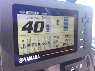

Ходил вчера с семьей в Рудяков (это между Кийловом и Гусинцами). Постоянно игрался тримом на скорости 50-60 км. в час. Из положения трима "нос посредине" до максимального отжатого мотора (положение "нос в верх" на максимум) - прибавка к скорости 1-2 км. в час.
По расходу на скоростях 50-60 км в час: 2,5 человека (90 + 70 + 35) + полная загрузка как обычно + в этот раз рыбацкое барахло - 2,1 - 1,9 км, литр (от 23,5 - 30,6 литров в час) соотвественно.
PS. Отдельно порадовало общее ощущение от поездки. На Прогрессе и вихре это был бы целый поход, а тут в раслабленом режиме - 1 час и ты на месте....

Доброй ночи панство! Проблема... Мотор и приборы такие же как у уважаемого комрада bmw325e90 ... Yamaha F150 , фото прибора во вложении... Проблема в том, что приборы начали откровенно врать ... Lowrance показывает скорость 48 км/час, на приборах - 17-20 км, полная чушь по км/л и по потреблению л/час. Люди говорят, что возможно попала травинка / песчинка в датчик Холла и отсюда проблема. Подскажите плз что делать, куда смотреть, что продувать ... За ранее благодарен
Назва:  user9203_pic11370_1526131688.jpg
Переглядів: 500
Розмір:  31,8 КБ
