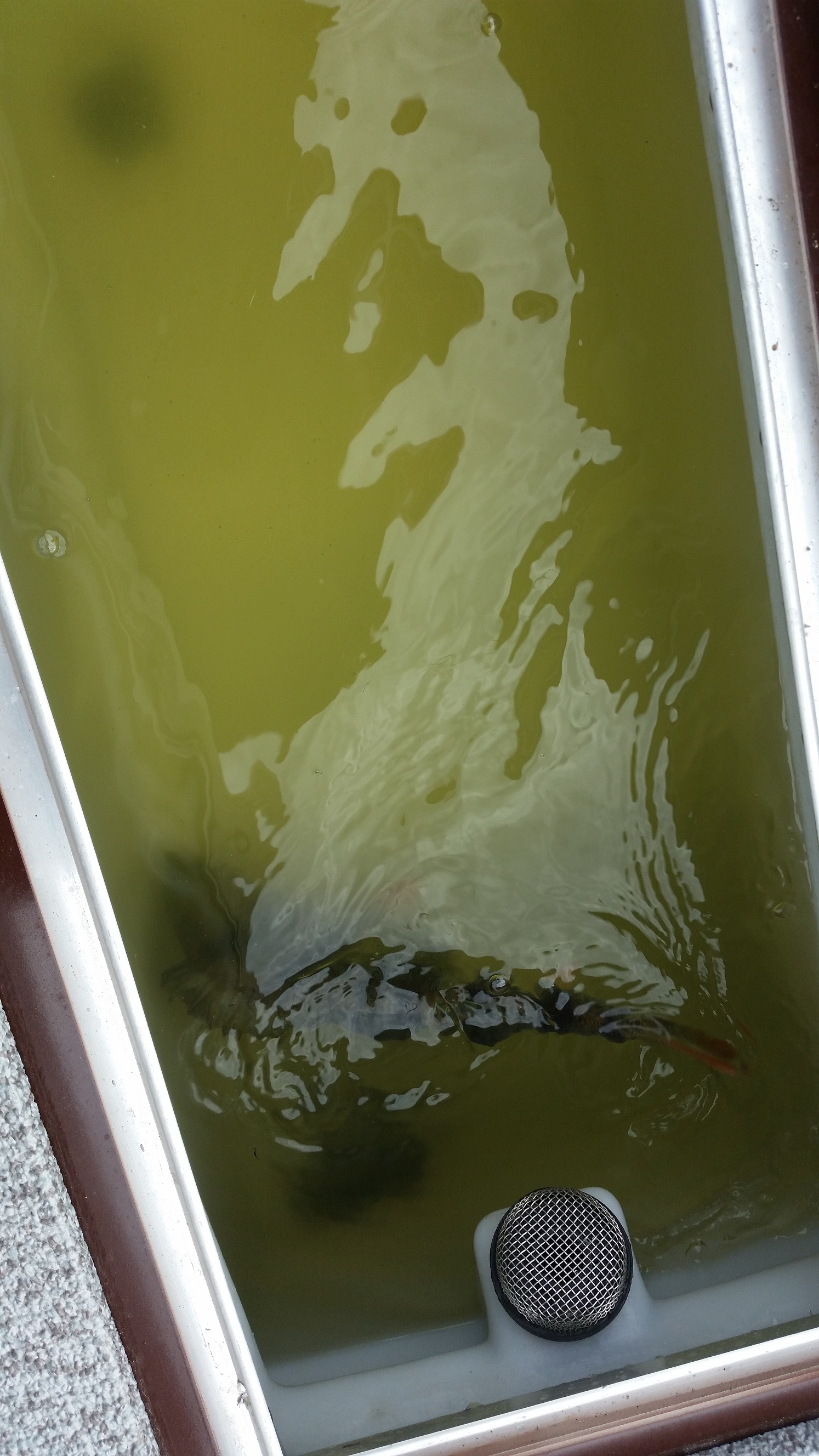

А вот и первая рыбка в Аквариуме ))
Ну и сам Финвал с Мощным ))) мотором.

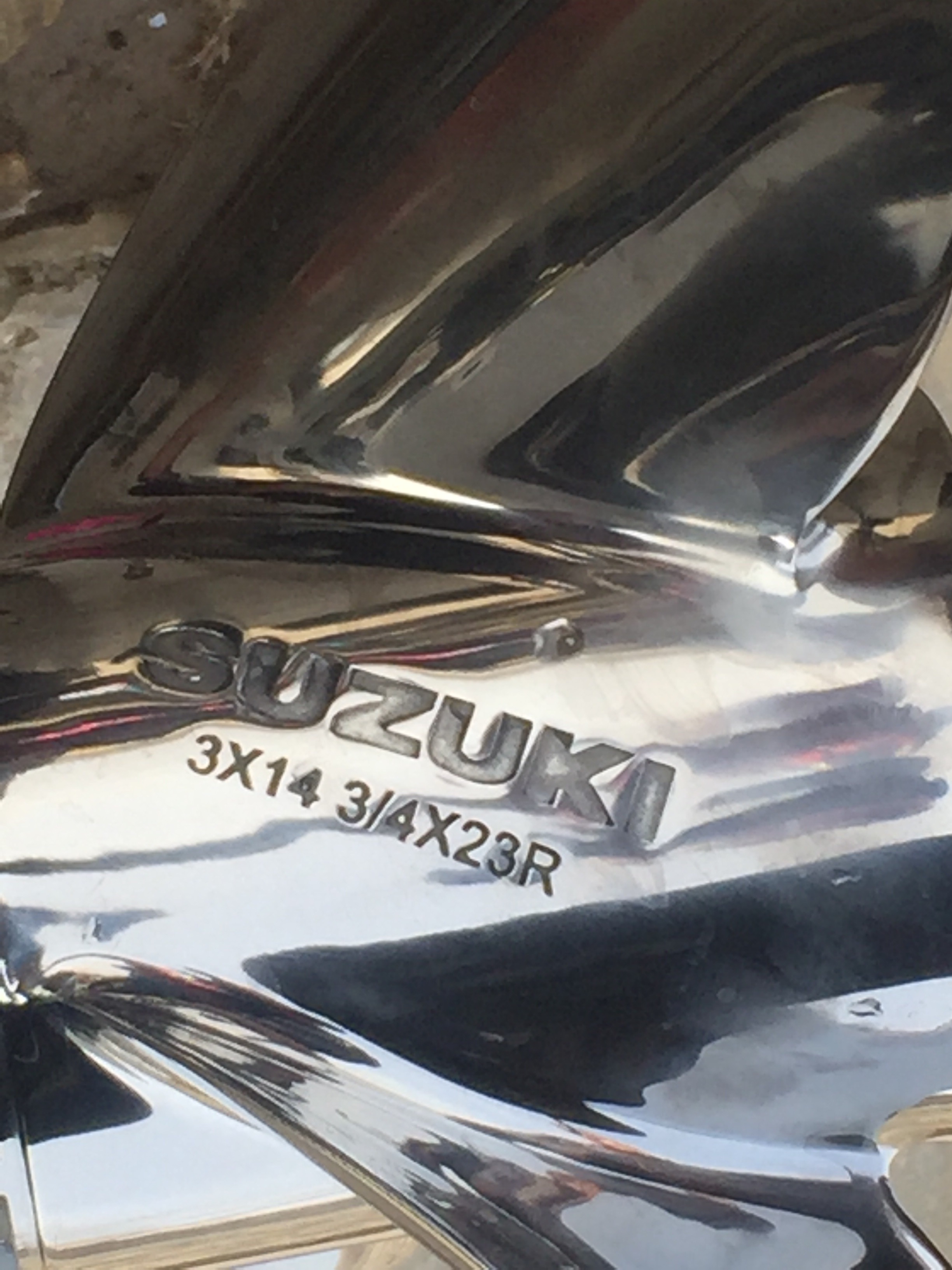

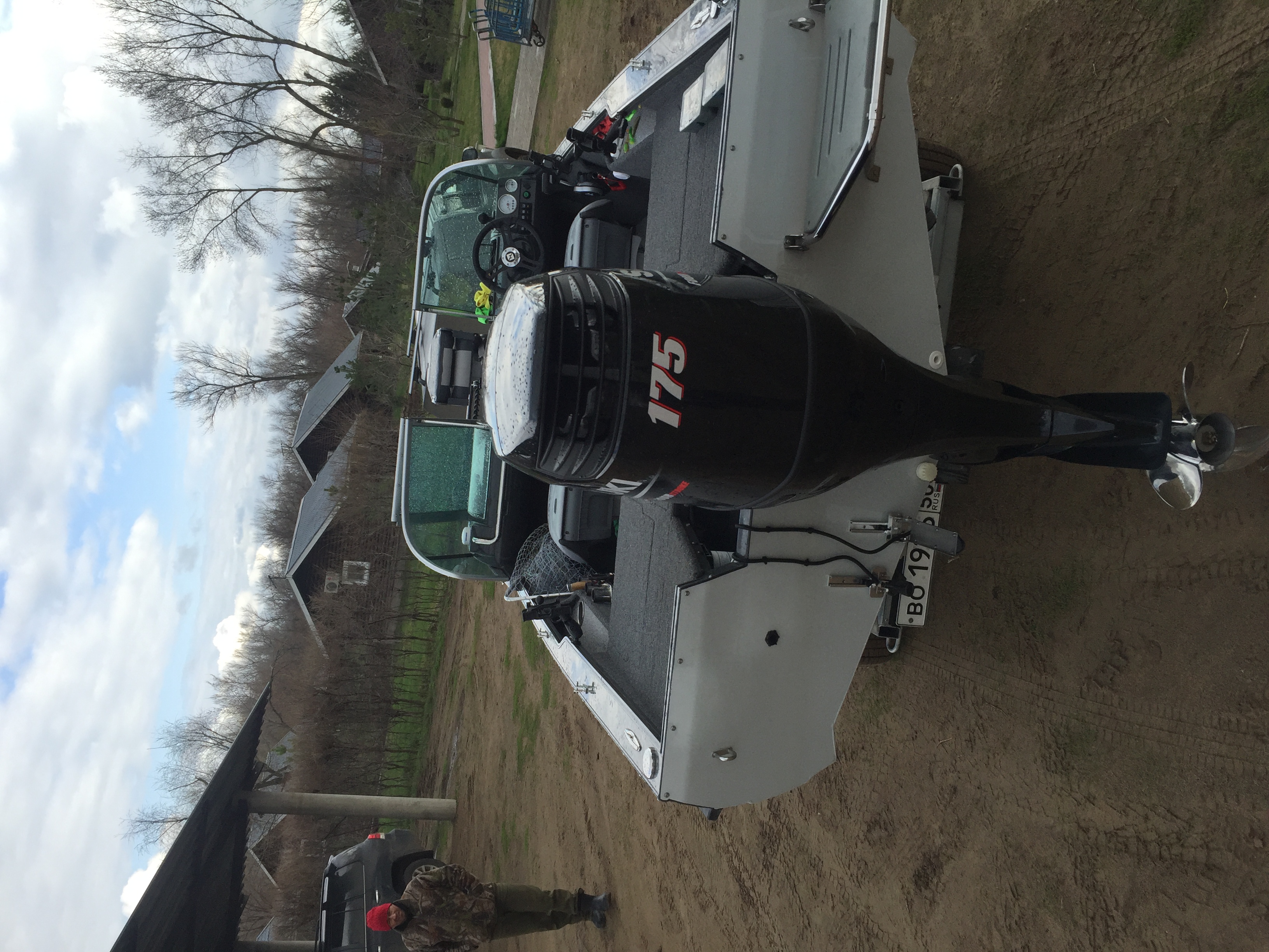

545(555), суза 175 л\с, электро мотор, 5 акб(100-105а\ч), 2 чел, бак горючки и 10 кг свинца: максималка 80 км\ч, обороты 6100, волга 4 м\с ветер, с учетом течения, а на 5000-60 км\ч.
В винтах слабовато понимаю, как увеличить скорость? (надо только на соревнования)

Допис від Белый клык Переглянути допис
Ballistic 14 1 4 x 25 345936 Stainless Steel Propeller Yamaha 135 300HP 45 16 | eBay
Белый клык (07.04.2016), Валера М (07.04.2016)

Типово Re: Мотор для 555-го
Я правильно понимаю, что увеличение показателя с 23 до 25 и отвечает за увеличение скорости? И это уже максимальное значение?
Мотор у меня Сузуки, подойдет ли этот винт по шлицам?
Для какждого винта и комплекта свои параметры.
Баллистик дал на вскидку, хотя и ещё есть нюансы, но для полного решения проблемы мне нужно очень много знать о поведении вашего комплекта.
А ещё лучше прокатится самому......

Катер стоит в Астраханской обл., наверно далековато, что бы показать. Поведение на первый взгляд спокойное, равномерный плавный старт, на полном ходу идет уверенно не "колбасит" с запасом. Надо что то подобрать, понимаю что пальцем в небо, но делать нечего, на сузе ни чего толком сказать не могут.

Винт подойдёт по шлицам от любого мотора,включая стационары, 150-300л.сил. Поищи по знакомым и т. д. что бы попробовать.
Главное не уходи в диаметр больше 14,5.....шаг 24-25 или нужно покупать Баллистик на Ебей и не замарачиваться, дешевле будет.
можно что угодно делать, но без лифта этот корпус больше на Сузуке не пойдет. Ну может легкий баллистик даст еще пару км. Но не больше, думаю.
Сузуки - это не для скоростей. Грузовой редуктор с большим объемом. С другой стороны, гражданская компоновка, с вынесеным вперед кокпитом, давит на нос, снижая скоростные показатели - тоже не айс, нужна большая редукция, поднимать тяжелый нос.
