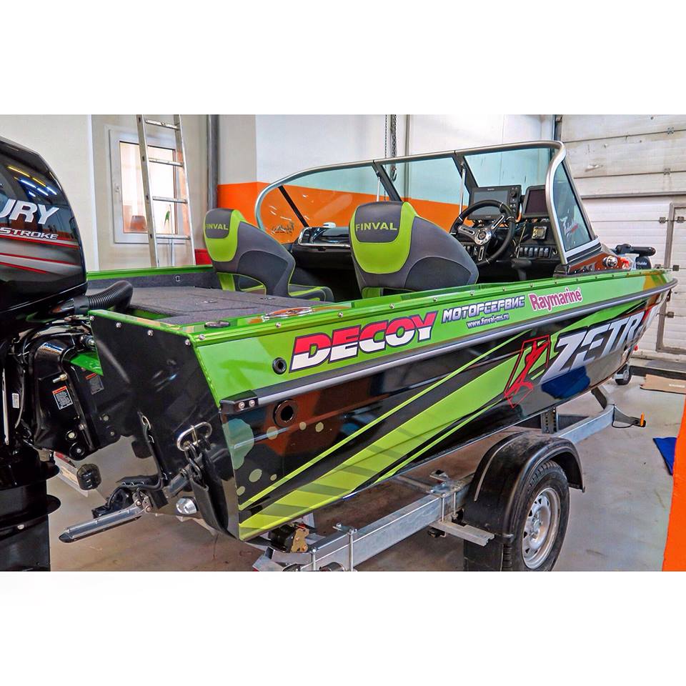

Алексей, немного все же поправлю Ваше сообщение. Finval как известно спонсор PAL, поэтому призовая лодка экипажа Денисов-Маракушев
самое что ни на есть прямое участие компании Finval в выставке.
Моторсервис же действительно сам не участвует, но так как мы готовили эту лодку к выставке то на стенде Mida будет присутствовать кто-то из наших сотрудников чтобы была возможность отвечать на все вопросы касающиеся катеров Finval и их подготовки.

Ну вот теперь все стало понятно. Всем спасибо!
А лодка красивая получилось, молодцы что успели к выставке!

Сиденья красивые и наверное удобные.

Если будете на выставке посмотрите инсталляцию. Ребята из Моторсервиса молодцы. Вчера видел лодку в живую, работа на 5+++.
Так же хочу отметить алюминиевую палубу, сначала я к ней отнесся скептически, зная как трудно ее качественно обклеить особенно винилом. Но Finval с этой задачей справился на все 100%. Оклейка крышек рундуков это вообще пример для подражания, не только производителям из стран бывшего СССР, но и для некоторых из США.

Кстати непотеме - а энглер на одноосном прицепе - это нормально?

Главное раму крепкую, а 7-ми листовые рессоры Алко должны выдержать

МЗСА G до 1400 кг нормально, причем по документам он до 750 кг и на него не надо категорию открывать (теоретически).

MЗСА G держит 555 без проблем. Балка, рессоры, ступичные подшипники на 1300 кг. Рама из той же трубы что и прицепы на 1500кг. Главное настроить нагрузку на шар не более 50 кг. Основной минус отсутствие тормозов. Тягяч нужен с мощными тормозами.
На Тауреге тормозов хватает без проблем до 100км/ч. А вот на Амароке не хватало, так как на всех пикапах задние тормоза барабанные.

А я бы не стал эту лодку на этот одноосный прицеп ставить. Если сложить реальный вес лодки, реальный вес мотора с маслом , винтом и если есть гидролифтом, 120л бензина, электромотор, АКБ, зарядки, приманки, груза, запасной якорь, тенты, то эта максимальная нагрузка на ось в 1300кг была бы очень близка!!!

660 лодка+217 мотор+120 акб и электроника + 20 всякое + 50 допустим остаток топлива итого: 1067. Подойдет. Я просто не вожу в лодке более того, что написал. А полный бак заливаю у же в конечном пункте. И под конец рыбалки стараюсь минимум в баке оставлять.

Алексей, я стараюсь считать такие вещи по максимуму, еще плюс чтоб был какой то запас до разрешенной максимальной, хотябы коэффициент 1,1. А в этом случае, даже винта с маслом в моторе нет и запасного якоря и бенз заливать уже по приезду и тд

Ну пусть будет 1,2. Просто мне две оси категорически не нравятся. А запасной якорь я в машине вожу. Потом перекладываю. Это минус конечно. По хорошему прицеп с тормозами нужно, на 1,5 тонны. Мне у себя на участке приходиться вручную чуток передвигать. По тротуарной плитке вдвоем без проблем, а двухосный прицеп уже нет.

У МЗСА беда тормоза и торсионная балка пугает.

Вес самого прицепа ни кто не забыл посчитать?
