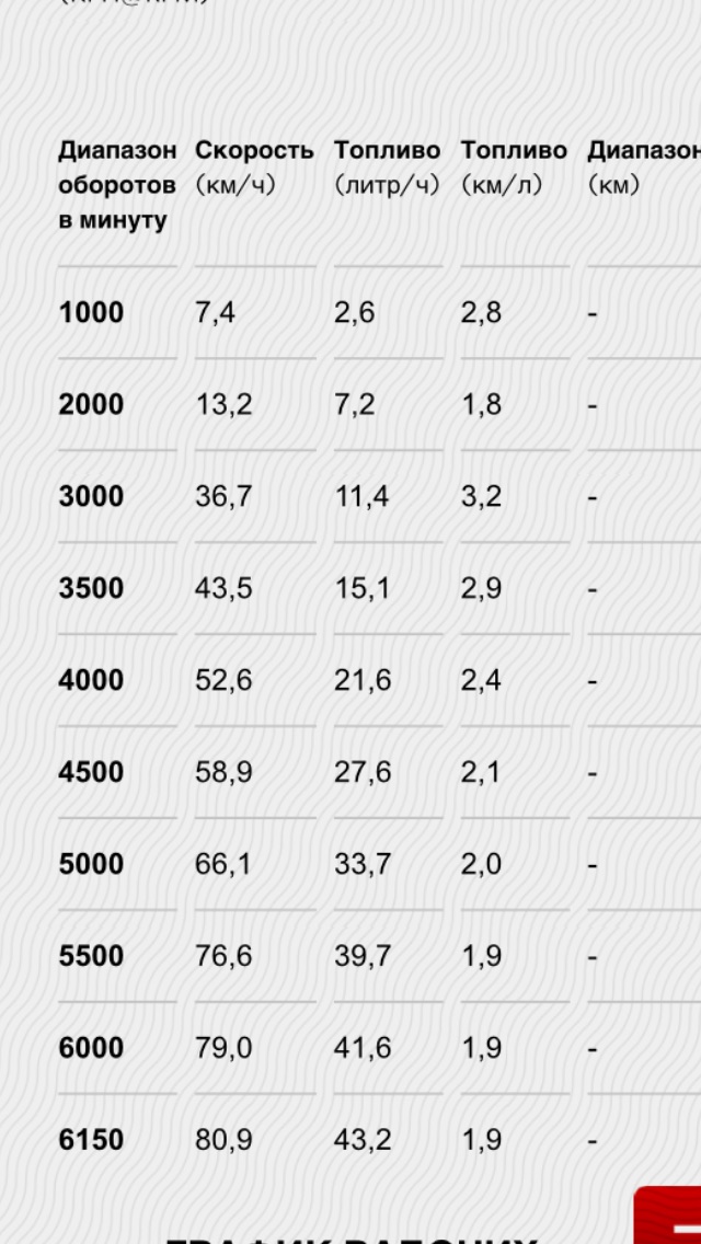

Назва:  image.jpg
Переглядів: 555
Розмір:  159,9 КБ
ID:	132890вот с ним тест, правда на плоско легкой лодке)). Это Спитфаер Х7
Sergey44 зараз поза форумом   Відповісти з цитуванням

Вот еще один тест на тяжелой лодке:
https://www.mercurymarine.com/ru/ru/.../?units=metric
Тут вообще шаг 15 А ты 19 предлагаешь
Или это другой винт? Нужен X7?
Вот этот тест?:
Востаннє редагував Sergey33: 18.04.2017 о 22:12.

Серег, я отталкиваюсь от того, что 19" Трофи плюс крутанулся до 5800 с редукцией 2,15. Тест именно этот по ссылке. С крестлайнером-ТС18. Х7-сталь
