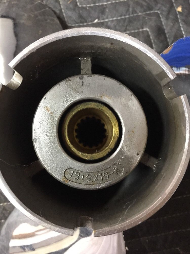

По моим расчётам yamaha pro-series 13 1/2 X 19-K решит все проблемы с Мерком.

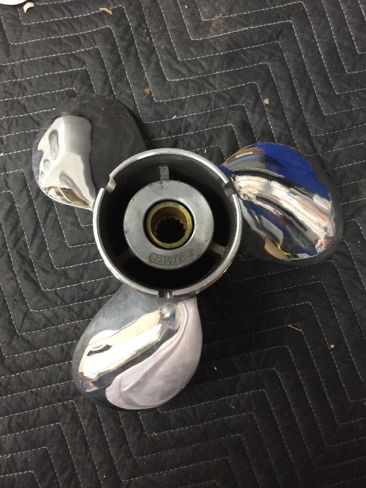

Витя,а можно фото винта поподробнее?

Gjxtrfq ПочекАй!! Одна фотка не грузится, не знаю как её перенести с предыдущей страницы
http://forum.fregat.club/finval/2124...55-evo-14.html
Назва:  '][.jpg
Переглядів: 569
Розмір:  102,3 КБ
ID:	132982   Щоб збільшити малюнок, клацніть по ньому
Назва:  l;iu.jpg
Переглядів: 550
Розмір:  126,1 КБ

Понял,серия Perfomance.

В1961, ты бы назвал лопасти этого винта "злыми"?
Sergey44 зараз поза форумом   Відповісти з цитуванням
Старий 20.04.2017, 21:46   #296 (permalink)
Типово re: Винты и движки для 550 Evo ).
Допис від Sergey44 Переглянути допис
Умеренный. По злости он будет средний.
Добавлено через 5 минут
На Бастере с Ямахой мне понравился такой винт,как будет с Мерком х.з.???
Да. Он из той же серии, что ты отвёз на Яму 200
Sergey44 (20.04.2017)
