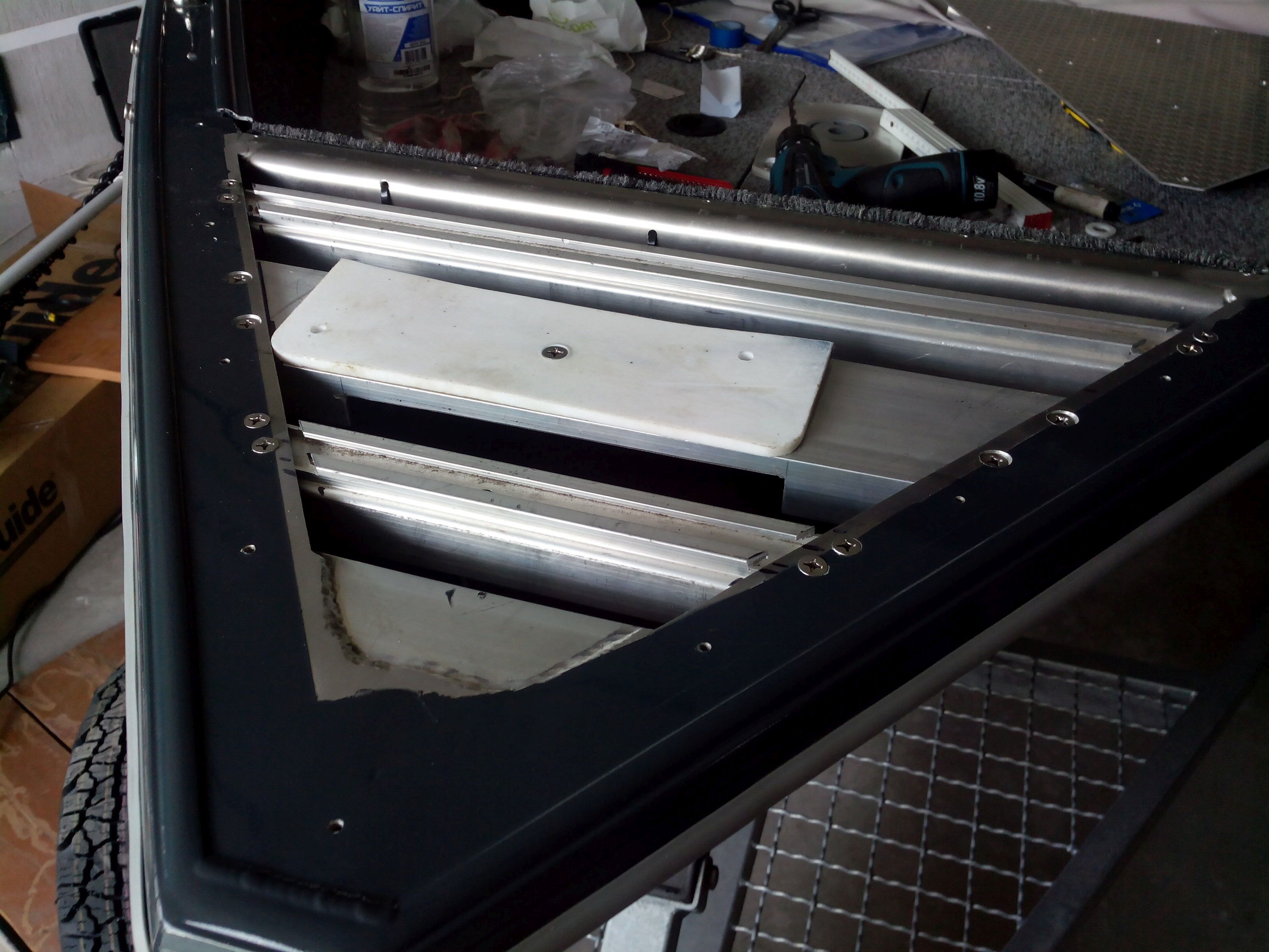

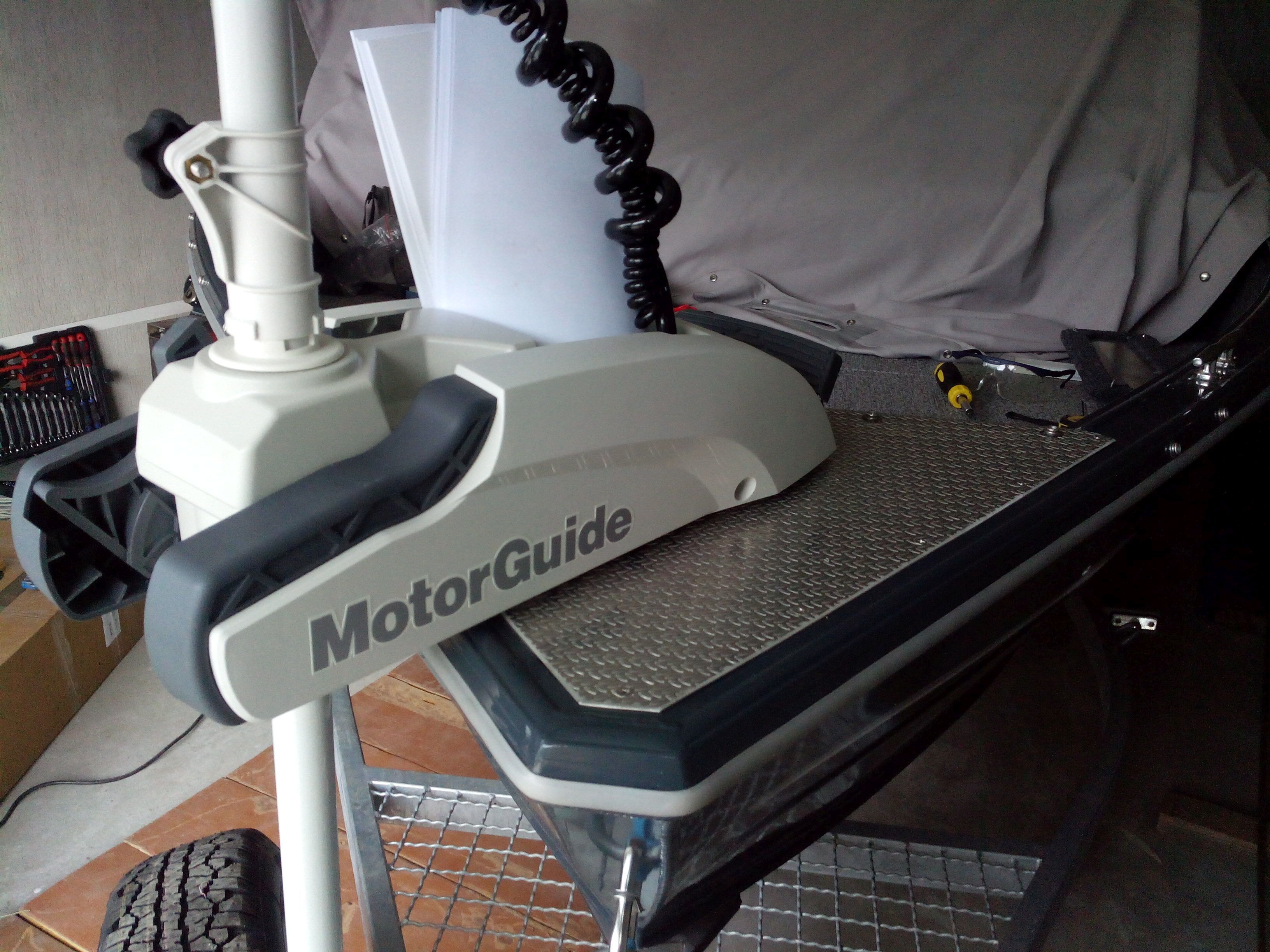

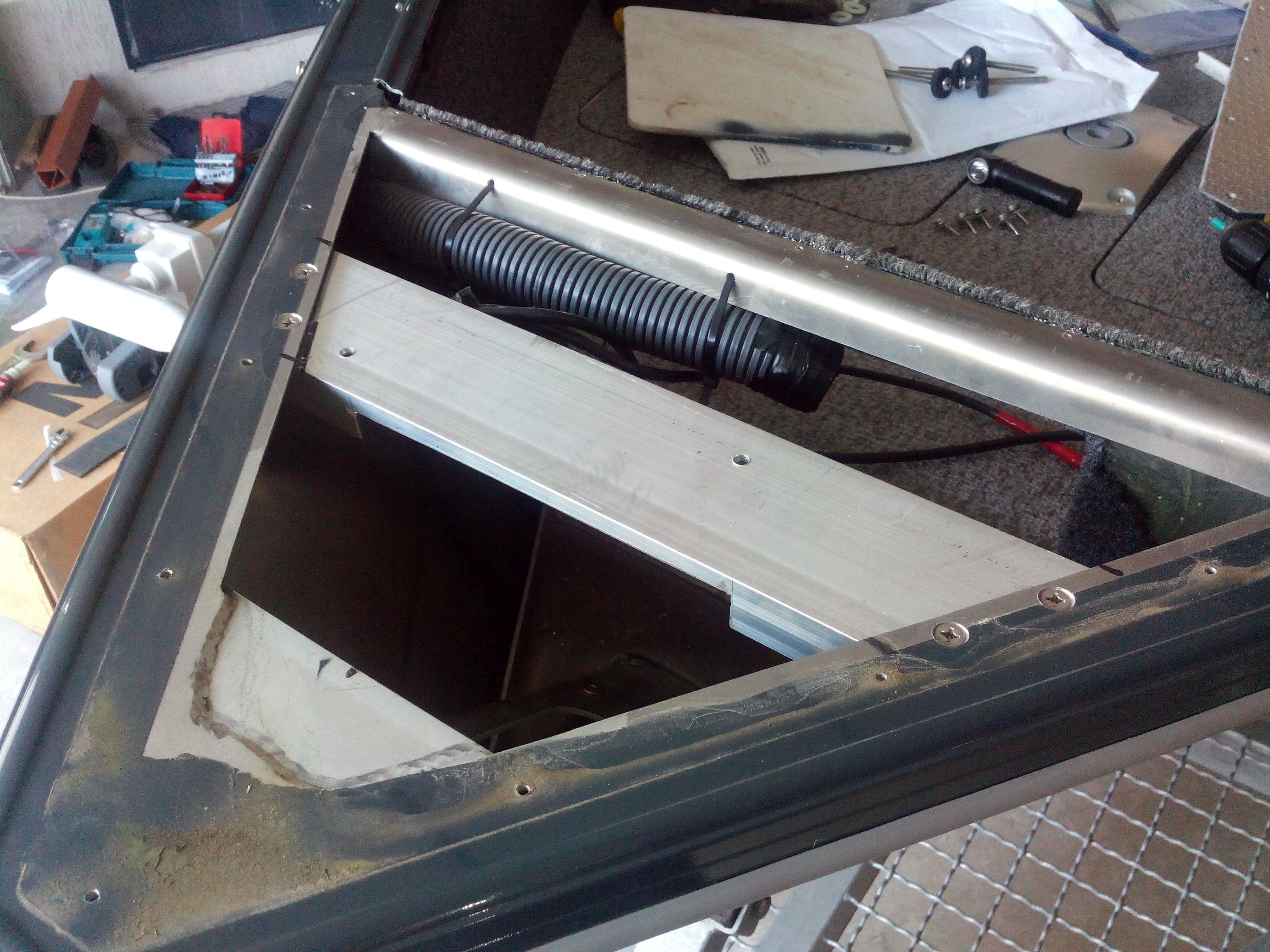

Может кому пригодится мой опыт.
Так как ставил по инструкции производителя мотора, то обратил внимание на хилость конструкции потопчины с усилением.
Снял потопчину и обнаружил швеллер не обеспечивающий должного монтажа, который был зажат на 4 винта с деформацией конструкции и на него попадали только 2 отверстия моторгайда из 4-х. Мотор болтался как "собачьи уши". Конструктивно потопчина выполняла еще и функцию пылесоса, на фото видно, при том, что лодка проехала на лафете 300 км от продавца до моего гаража...
Вопрос решился правильной установкой "заводского" швеллера на подкладки по 2,5 мм с каждой стороны, добавлением фторопластовой пластины 6мм и установкой 2-х профилей в "ноль" носа.
Все подошло идеально, потопчину установил на герметик, укоротил америкосовские винты и вуаля: "стоит как у молодого"... даже мои 100 кг его не тревожат...

Не знаю, что у вас за модель, но у меня изначально была вот такая приваренная перемычька-усилитель. Правда я заказывал установку мотора на производстве.

Допис від rigzone Переглянути допис
Влад, тебе делали на производстве специально, под твои аксесуары.
Сегодня в 475-том действительно стоит съёмный профиль(перемычка). Это результат того, что на эту модель, в базе сделали подготовку для скрытой установки лебёдки Стронжер. Засунуть её туда не сняв эту перемычку, не представляется возможным. Ну и Минкоты (лебёдки) ставят иногда. Вот поэтому, эта перемычка устанавливается под конкретный гаджет, вернее крепится, так или иначе.
