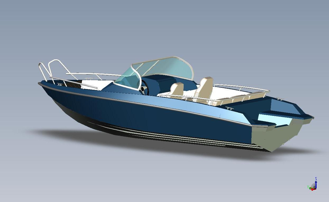

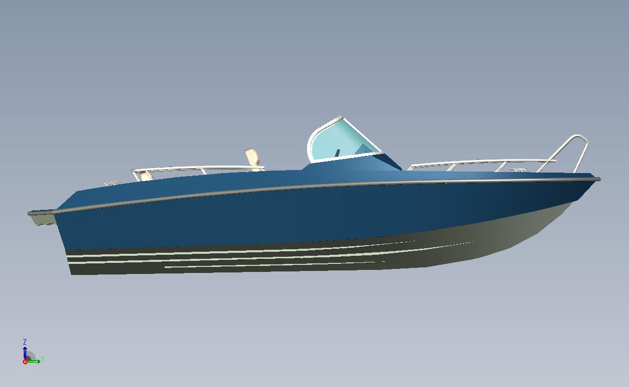

Старий 15.08.2012, 13:34   #33 (permalink)
Аватар для Игорь ims
Карапь: Finval
Дописи: 3.593
Сказал(а) спасибо: 1.763
Типово Re: 570-й каютник или хардтоп. Сделаем ?
Жень, как по мне, так подобный (по твоей ссылке) вариант наиболее полно отвечает понятию КАЮТА. И спать можно (поперек), и окна открыть в жару и сухо и тень и обойти по борту и сквозь. И главное - можно полноценно ловить рыбу с носа да с кормы, загорать можно на крыше... и не только (дамсов в нос).
Почему большинство выбирает №2? Ведь это совсем не практично...
