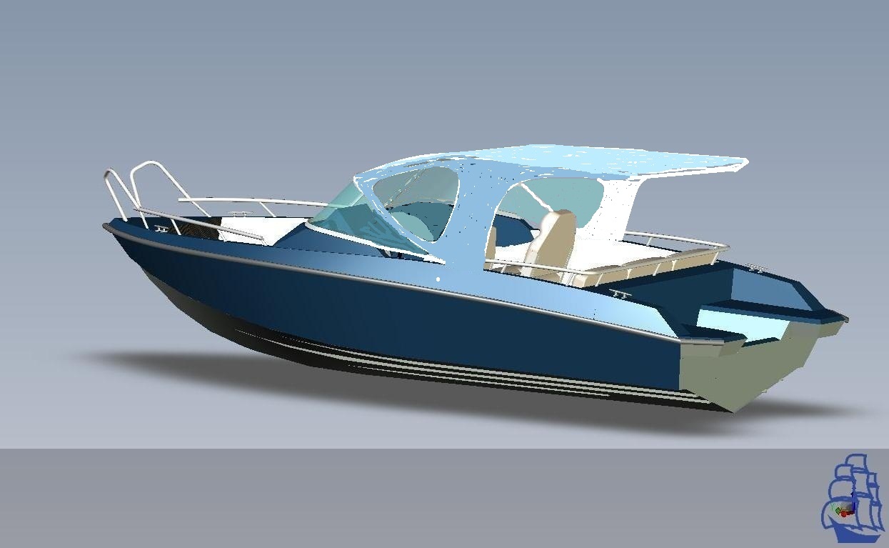

Мне нравится такая компоновка, правда по высоте не понятно, надо обязательно в полный рост, корма тентуется, для рыбаков выход на нос преждний, но так как я не рыбак, то накрыл бы его для каютки. Каляки маляки не приближать, рисовал поскорому в пейнте .

Андрюха, ну как хардтоп симпотный получился, а вот дорисовать бы носовую часть, я так понимаю загвоздка вся в этом. А на верх можно и тент такого плана пошить, дабы уменьшить парусность. И если сзади такой навес получается, то удочку ты точно не забросишь

Тент и хардтоп, две разных цели. Маловат конечно караблик, но по зонам отдыха и рыбалки разделить можно, главное определится с основной целью рыбалка или покатухи.
Вся фишка хардтопа в том что его не надо обслуживать как тент, а летом практически все с тентованным верхом ходят, потому что складывать геморно и солнце в башку печет .

В таком случае осталось нос закрыть, проделать люк для выхода на нос или через форточку на нос и получаем каютник Хардтоп
Старий 17.08.2012, 13:06   #56 (permalink)
Типово Re: 570-й каютник или хардтоп. Сделаем ?
Допис від Lion Переглянути допис
Нарисуешь?

Сейчас у Андрея прорисовано по высоте под сидячее положение человека. В рост хардтоп будет значительно выше. Следовательно, смотреться будет по другому.
Игорь, а насколько ты жестко привязан к корпусу 570-го? Как вариант - если продлить кокпит до транца а мотор на выносной транец? Если утка у тебя прорисована 15-18 см, то можно выиграть примерно 50-60 см внутреннего пространства на том же корпусе.
Не не больше чем 5,7-5,8 корпус не нужен, более мощные двигателя надо ставить. Идея под моторы от 70-140 сил.

Богдан, я имею ввиду корпус оставить тот же. Сделать вместо рецесса выносной транец. А кокпит продлить до транца вместо рецеса. Таким образом выиграть внутреннюю длину в полметра.
Ааааааааа, теперь понятно, идея имеет место жить
