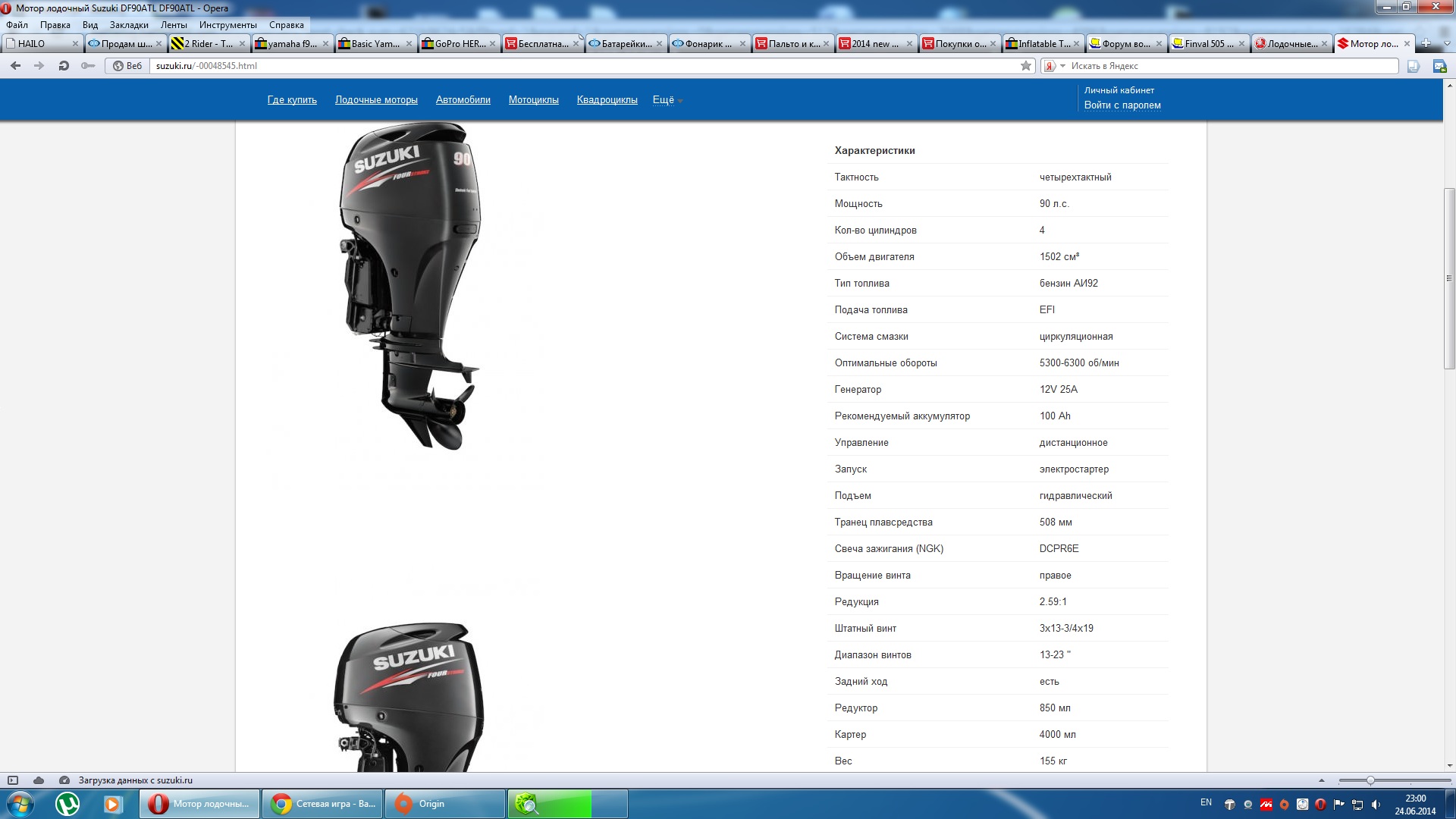

Вот вам грамотеи, только не надо ляля, что на офф сайте написана ерунда
Ну да, без масел и винта.Ну и так 100 и 1,5 литра. Мерк Оптимакс 115 идёт с 115силами, а Мерк ЕФИ с 80 по 115 сил идёт 1738 кубиков.
