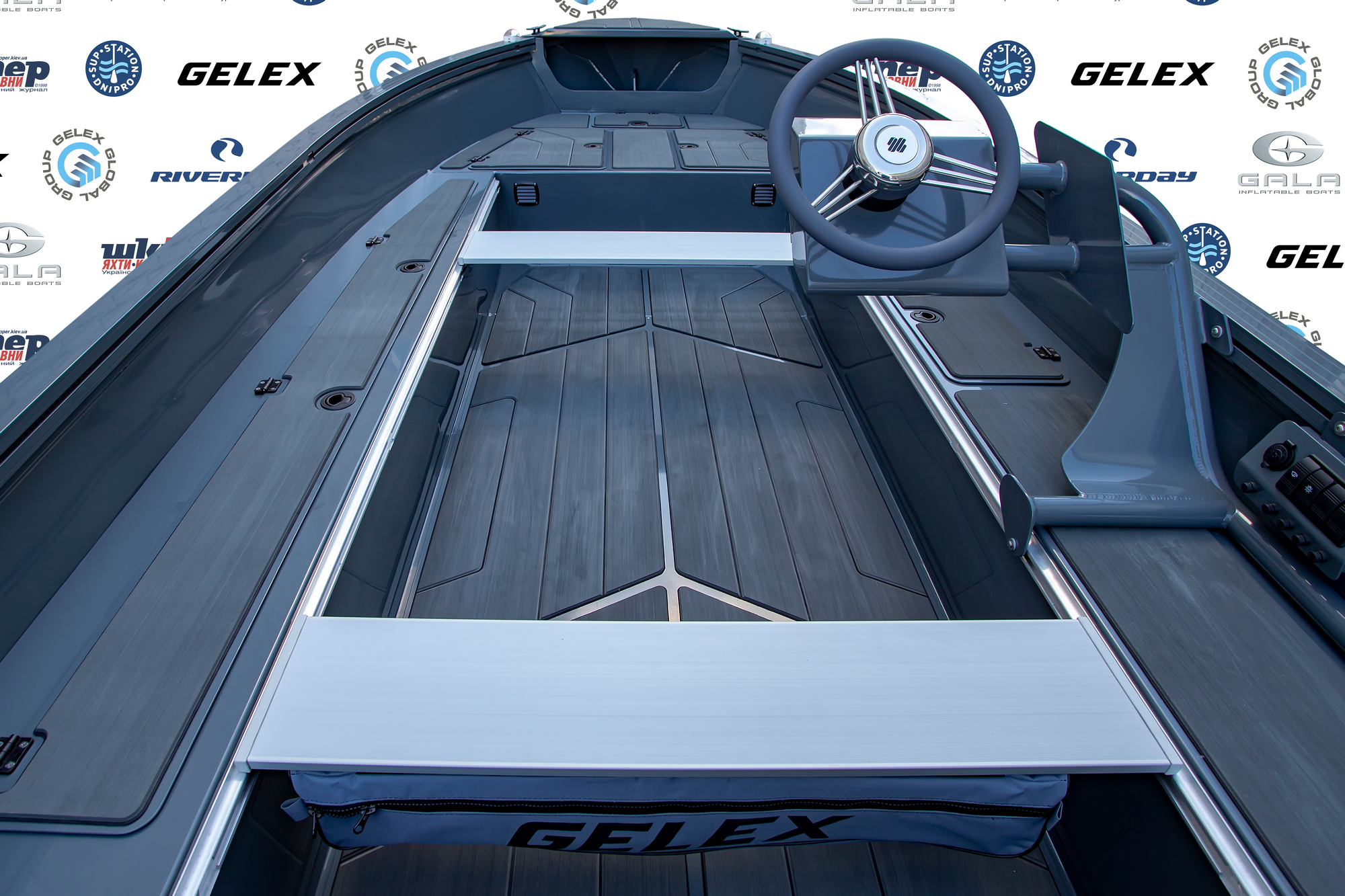

Типово GELEX 440 Light
Вітайте - GELEX 440 Light
Основні технічні характеристики GELEX 440 Light
Маса – 220 кг
Довжина – 4500 мм
Ширина – 1750 мм
Висота – 780 мм
Висота транця – 508 мм
Максимальна потужність двигуна – 50 к.с.
Рекомендована потужність двигуна – 30 к.с.
Максимальна вага двигуна – 100 кг
Максимальна вантажопідйомність – 450 кг
Кількість пасажирів – 4 чол.
Категорія плавання ЄС – C
Кілюватість на транці – 10 градусів
Кілюватість на міделі – 14 градусів
Більше інформації та фото додам згодом - перший човен зроблено та відправлено замовнику.

Игорь - а что за материальчик сверху на планшире?
Алмазный титан!
Шутка ;) сам только увидел, как красиво блестит. Обычная порошковая краска. Пока без сюрпризов.

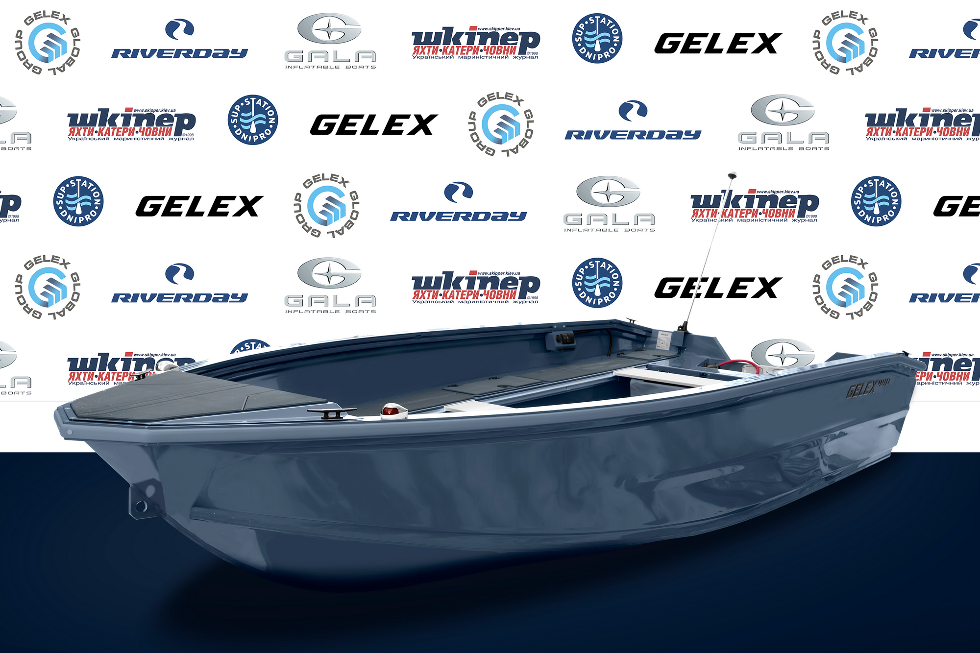

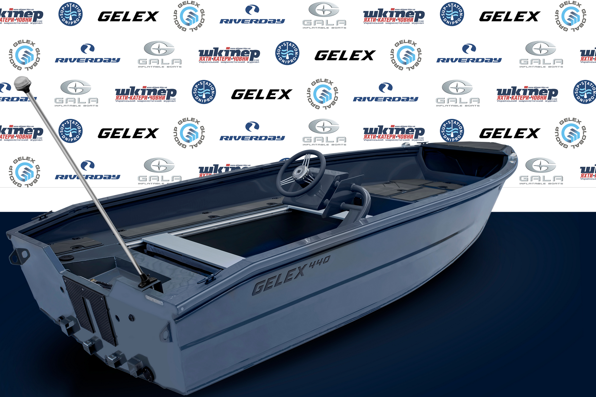

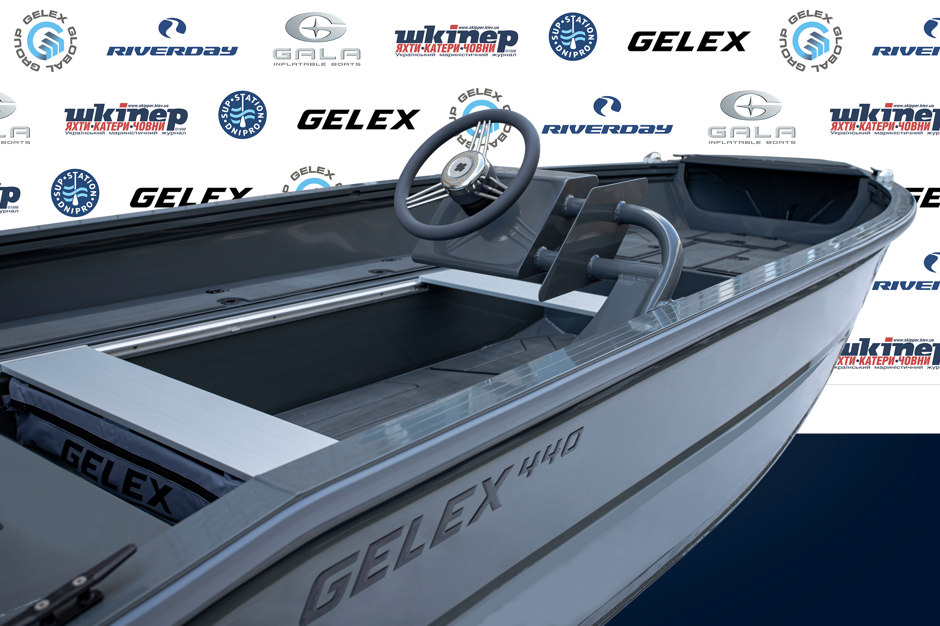

Ще трохи фото першого прототипу. Він вже на шляху до замовника у Європі.
Наступний прототип будемо тестувати тут, в Україні.
Чекаємо на теплу погоду і та рідку воду!

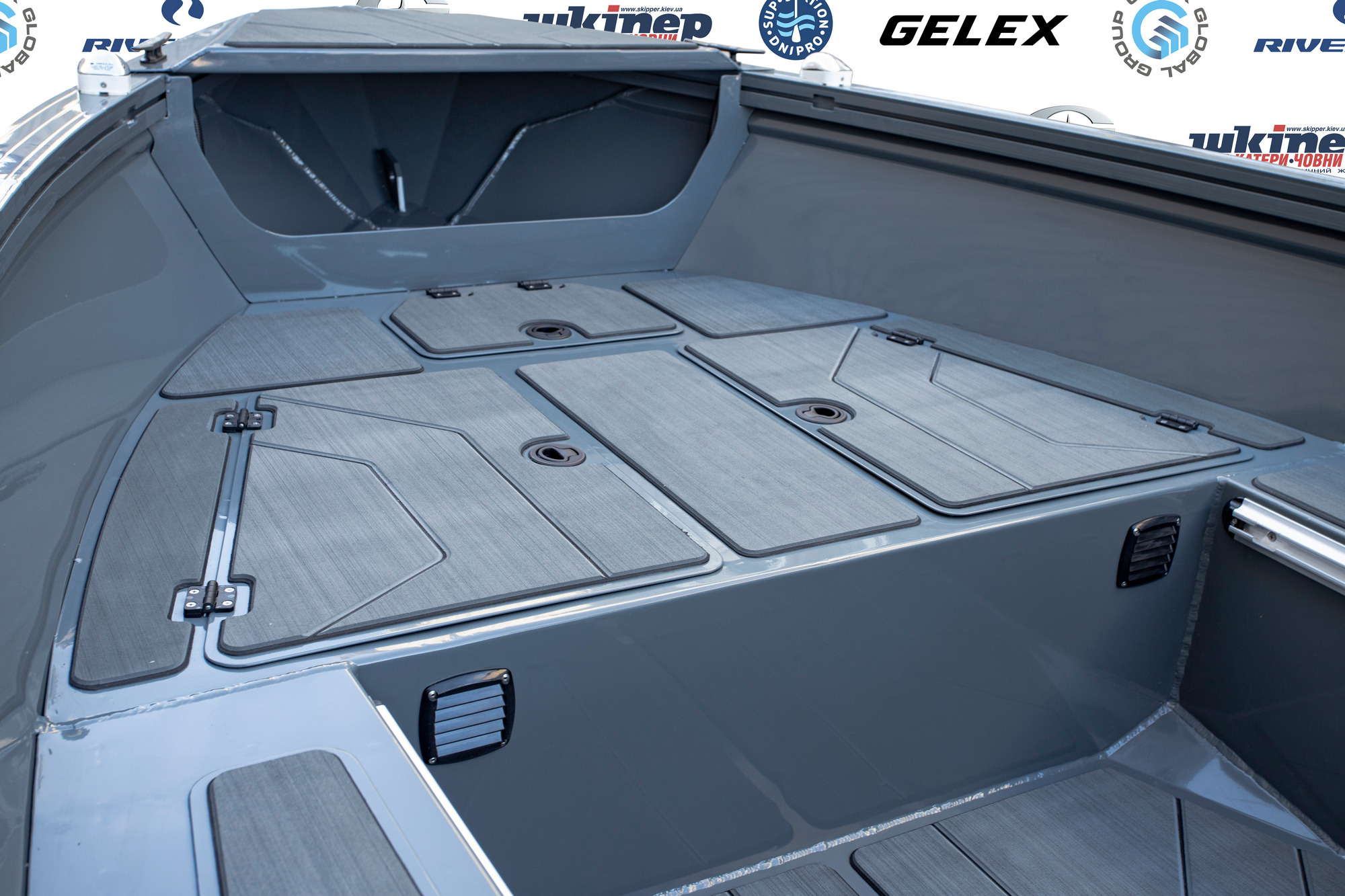

На сколько живучее покрытие на полу?
На цих фото човен обклеєний матеріалом SeaDeck. Він не з дешевих, але досить стійкий - його використовують у будівництві яхт, катерів у всьому світі (погугліть seadek.com).
Все залежить від режиму експлуатації, але якщо за човном ретельно слідкувати, вчасно мити та просушувати палубу, то він прослужить багато років навіть не втративши у візуальному вигляді.

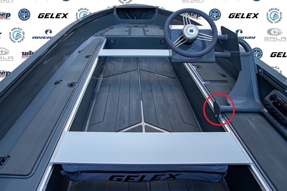

Фото 5 "пятка" крепления консоли. Сделайте его без выступов. За него будет цепляться просто все!
вы об этом? надо обсудить с инженерами. в этом есть смысл

да. как леска, шнур, так и одежда... подсак, не дай бог, в самый нужный момент
обсудили c разработчиками - уберем лишний металл!
спасибо за рацпредложение!

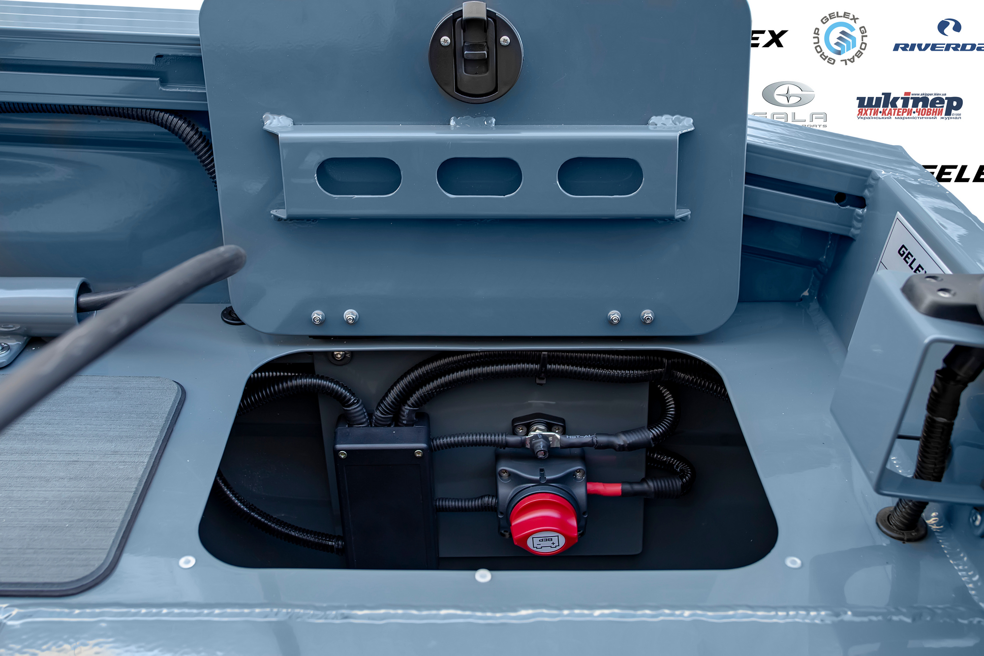

Игорь, не рассматривали вариант носового лючка, что бы закрыть дырку?
Если на нос будет установлена лебедка, проводка будет на виду.
