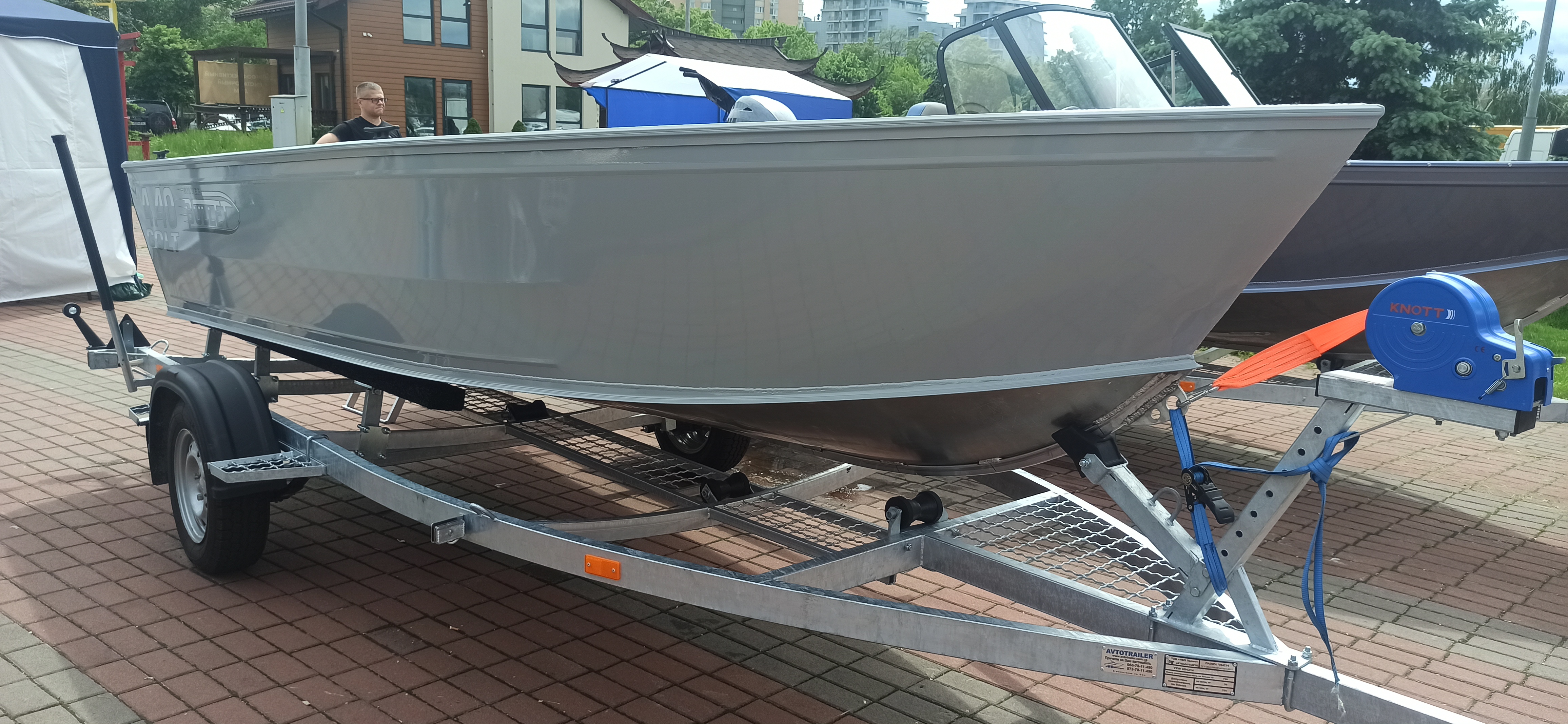

Вітаю водно-моторне братерство!
Хочу спитати вашої думки , стосовно нового човна
Silver Bullet 440
ТТХ плануються наступні
Довжина 4,40м
Ширина 1,74м
Кілєватість на транці 10°
Кількість на міделі 14°
Орієнтовна ціна еквівалент 2900$ в базі без фішплатформи і консолєй
Опціонально в човен можна буде дозамовити самовідливну фішплатформу чи поперечну лавку в яку може бути інтегрований аератор чи рундук. Обл і те і інше.
Приватний брус зроблений під замовлення з Т- пазом по усій довжині човна.
Човен буде мати блоки у кормі і носі і бортах, які заповнюються двокомпонентною піною Basf ? щільність піни 45кг/м.куб., що буде забезпечувати позитивну плавучесть.
В основу цього проекту взято SB395
А тепер питання до Вас:
1 якщо човен дво консольний, то якої ширини повинні бути консолі і прохід між ними? ( Ширина човна 1740мм)
2 якщо човен одно консольний , то яка форма консолі більш приваблива? (Кидайте фото з інтернету, а завдяки полякам під повідомленнями зможемо об'єктивно найти привабливий дизайн)
3 які редани Вам до вподоби катані чи наварні?
Зазделегідь дякую за Ваші відповіді і небайдужість.
Дякую!

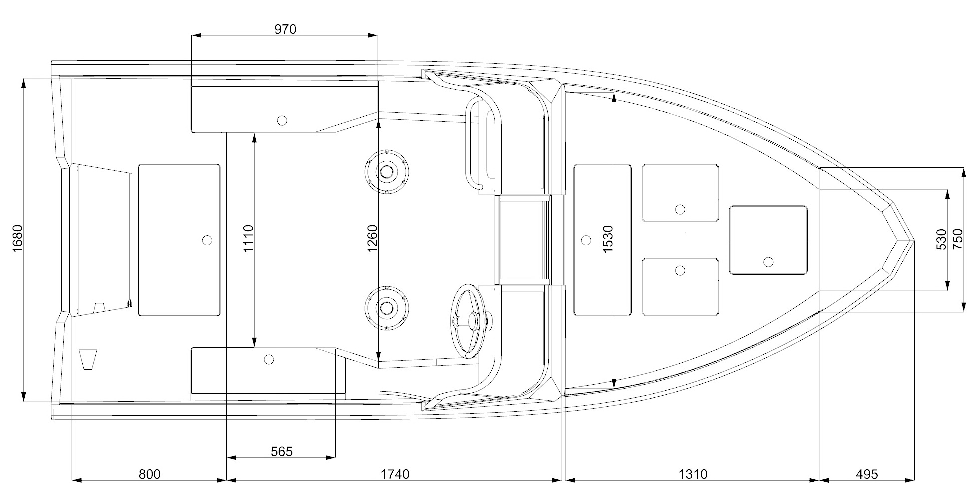

1 якщо човен дво консольний, то якої ширини повинні бути консолі і прохід між ними? ( Ширина човна 1740мм)...
Толя, для полного понимания ширины кокпита необходимо указать ширину потопчины. имхо
Старий 17.03.2021, 21:08   #3 (permalink)
Аватар для Кацан
Звідки Ви: Киев, Дарница
Дописи: 2.135
Сказал(а) спасибо: 716
Типово Re: Silver Bullet 440 Colt
Бортовий профіль шириною 40мм

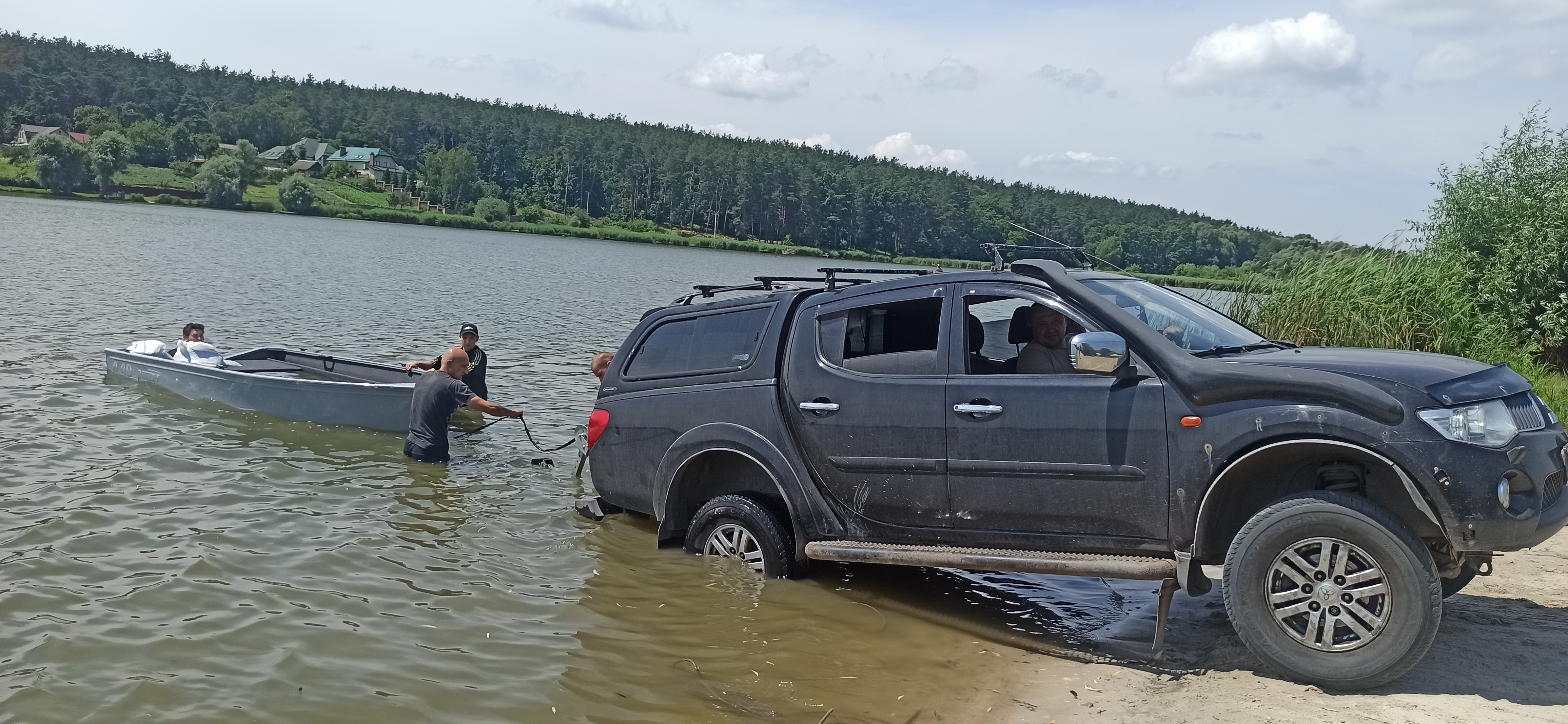

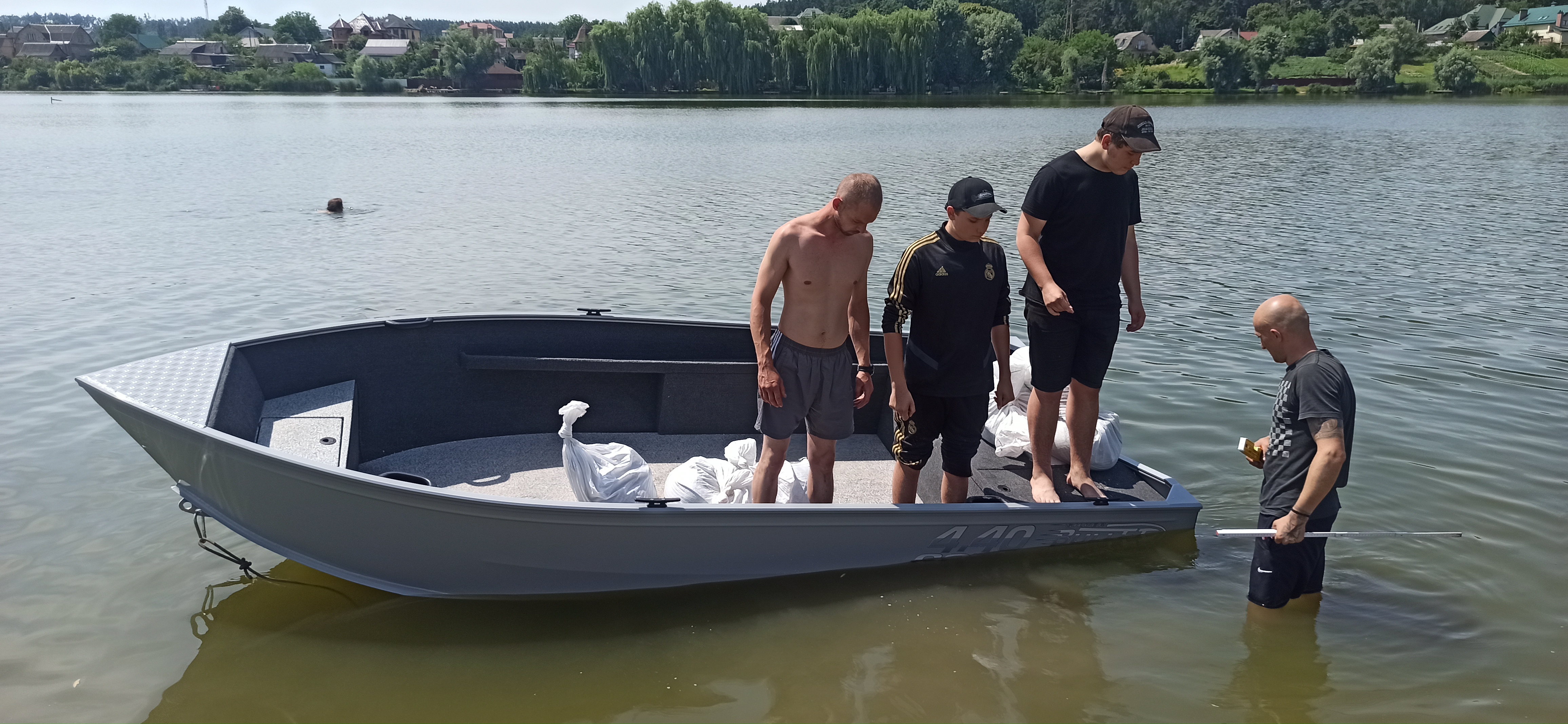

Сьогодні проходили сертифікацію по SB440 Кольт,
Результатпладної праці видно неозброєним оком.
Усім приємного перегляду
http://youtu.be/gIqKMDzUpK4

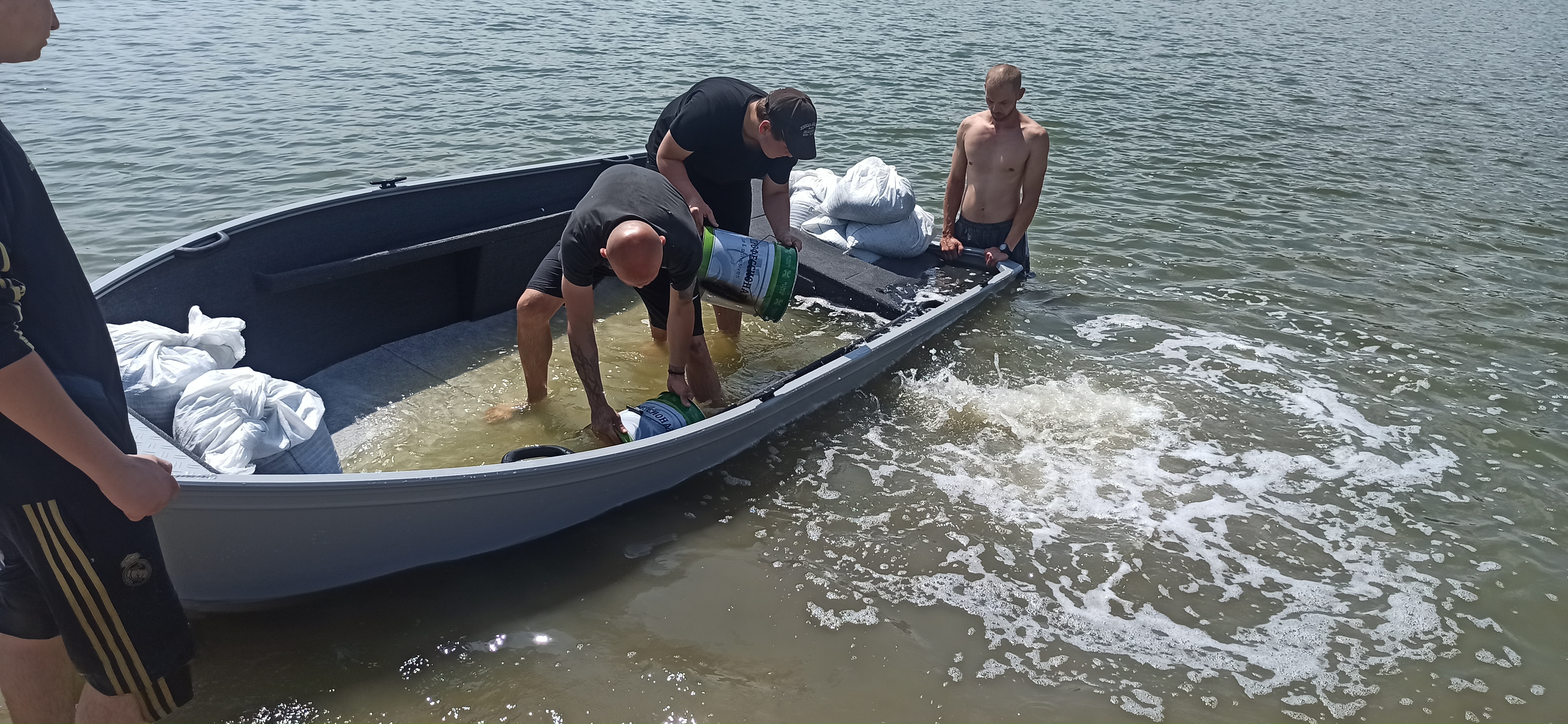

Назва:  IMG_20210701_120027.jpg
Переглядів: 280
Розмір:  3,01 МБ
ID:	168322   Щоб збільшити малюнок, клацніть по ньому

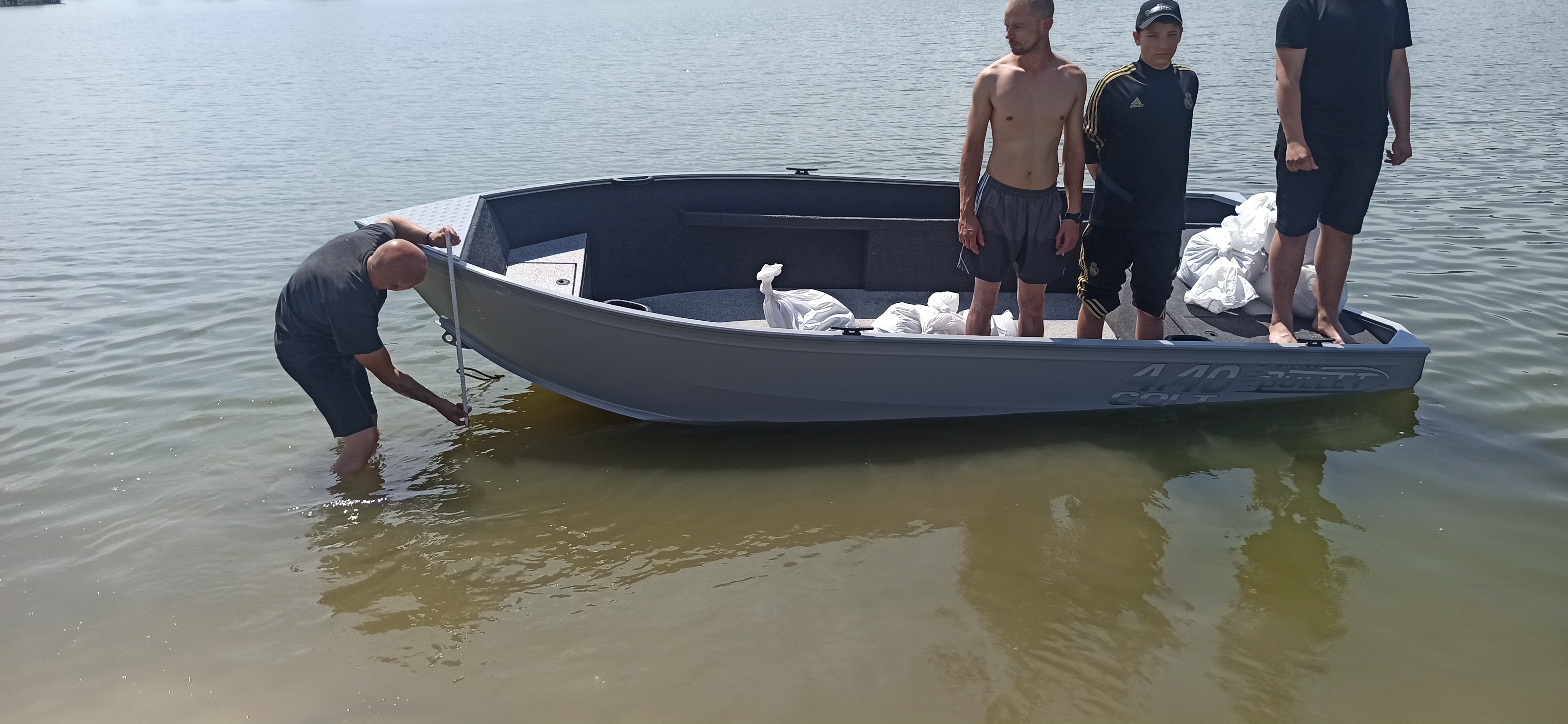

Назва:  IMG_20210701_121115.jpg
Переглядів: 303
Розмір:  2,96 МБ
ID:	168323   Щоб збільшити малюнок, клацніть по ньому

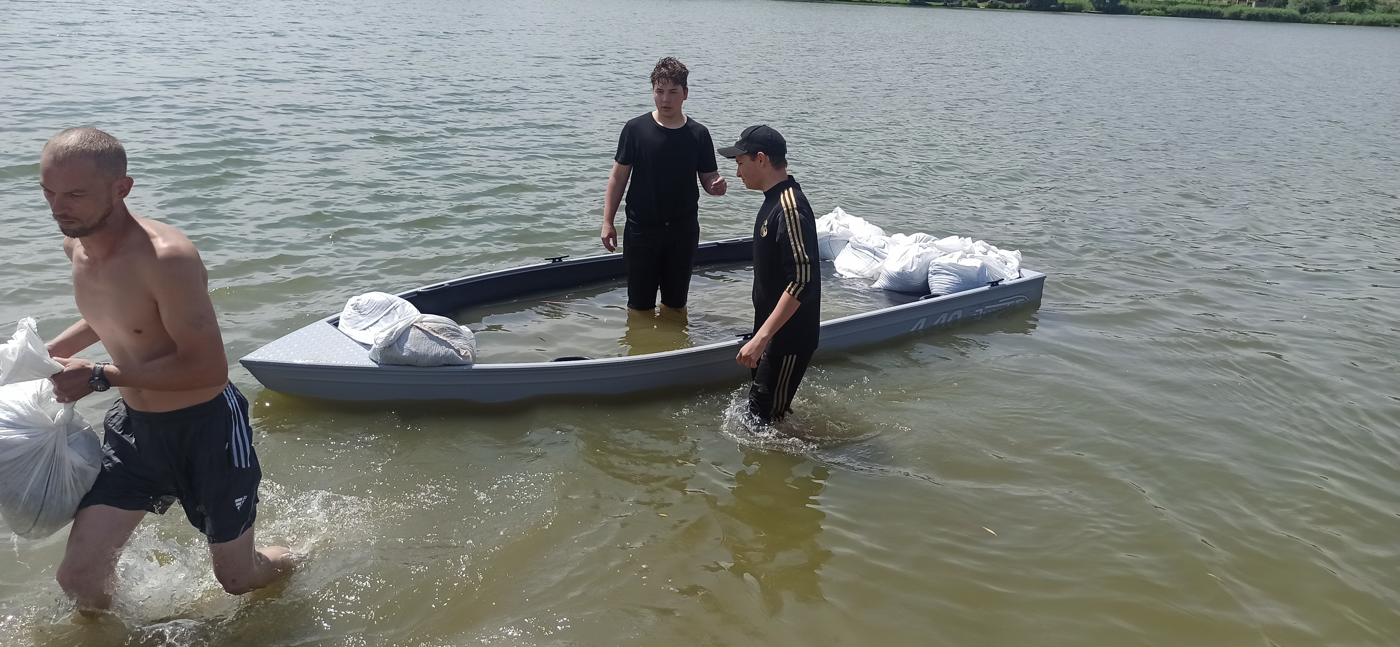

Назва:  IMG_20210701_121141.jpg
Переглядів: 269
Розмір:  3,05 МБ
ID:	168324   Щоб збільшити малюнок, клацніть по ньому

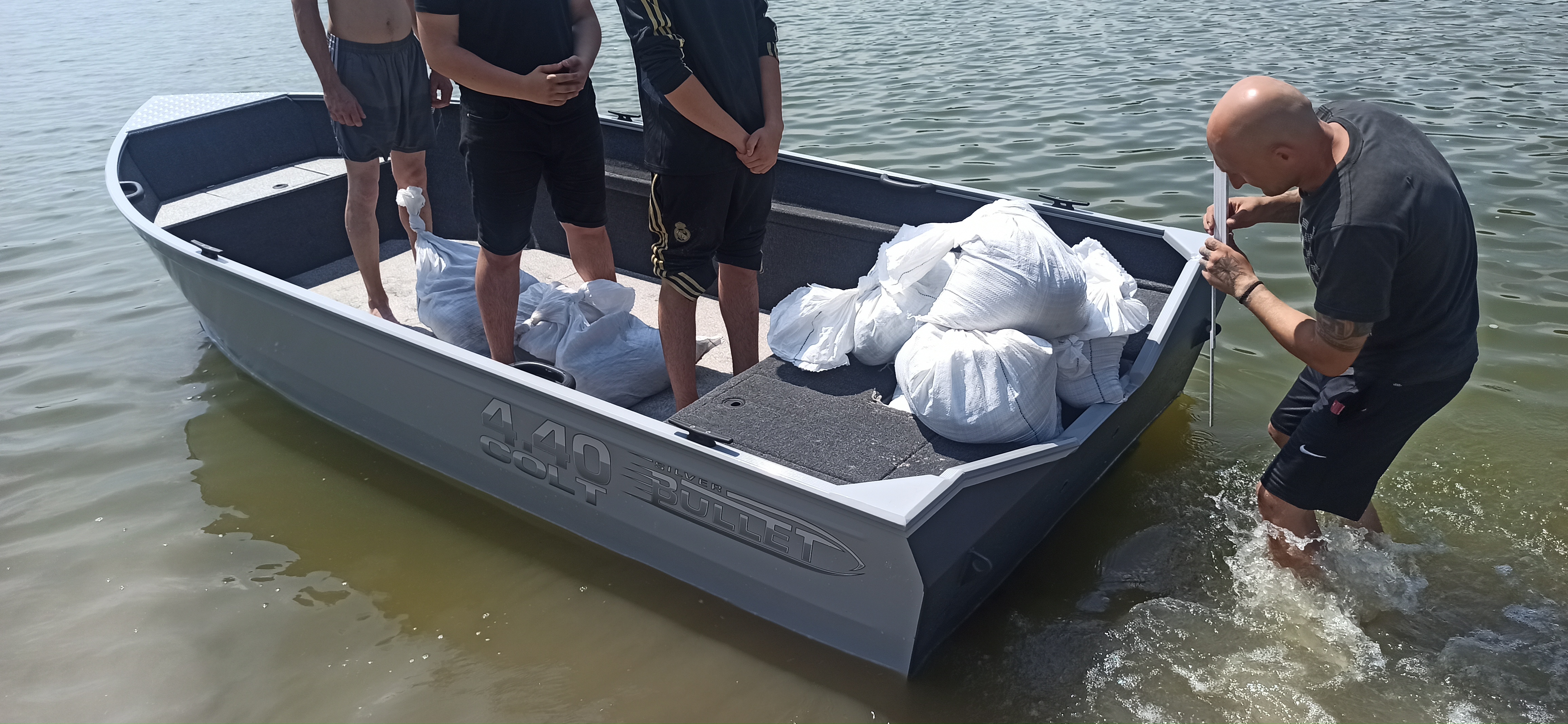

Назва:  IMG_20210701_121325.jpg
Переглядів: 255
Розмір:  2,59 МБ
ID:	168325   Щоб збільшити малюнок, клацніть по ньому

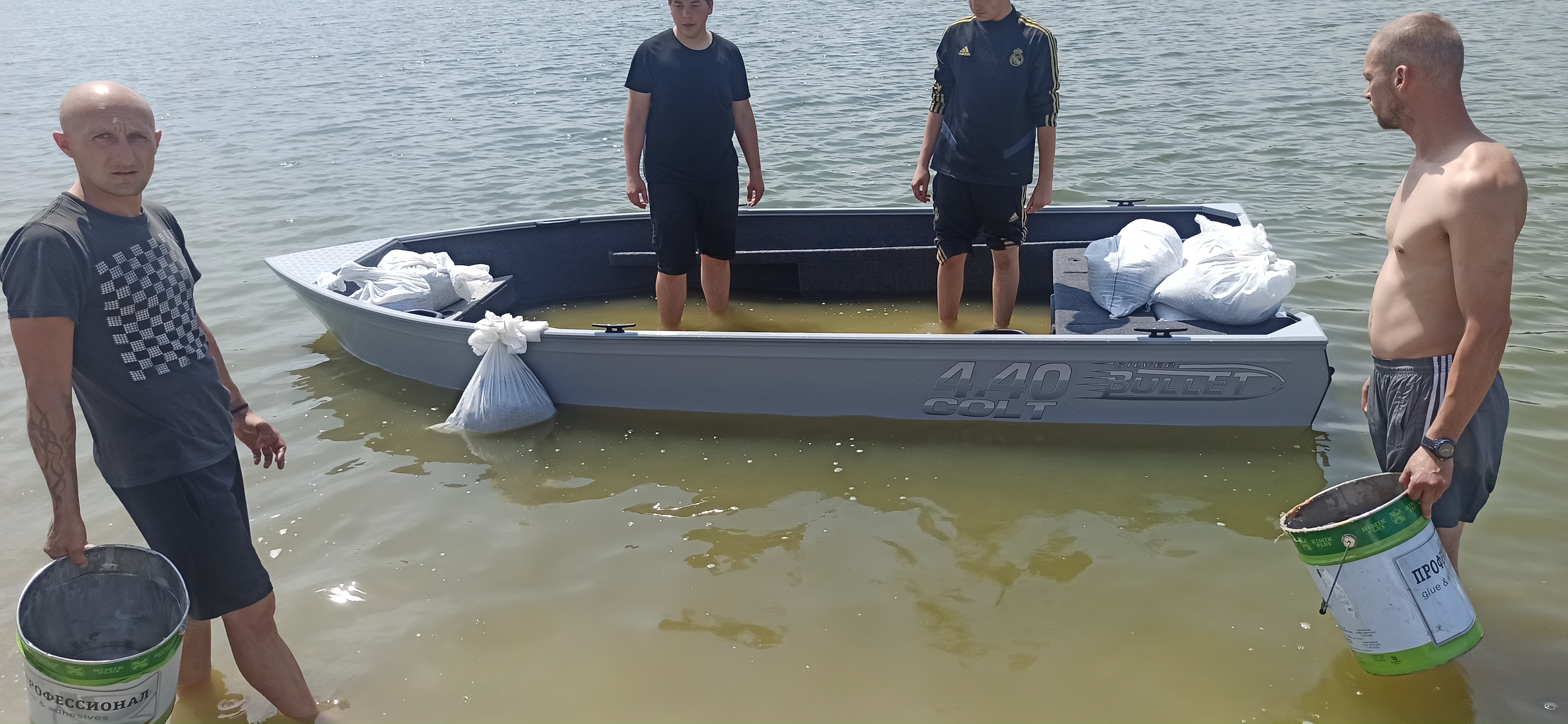

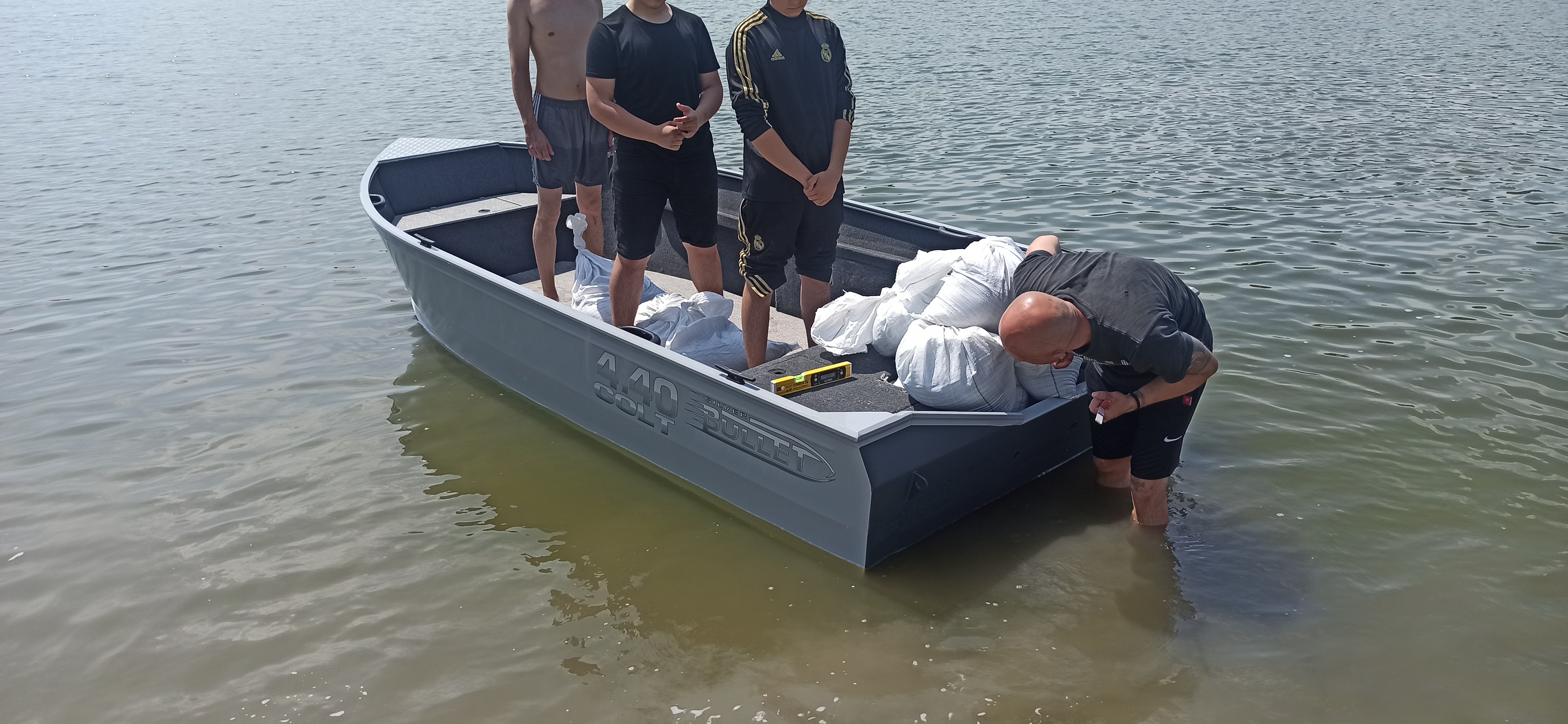

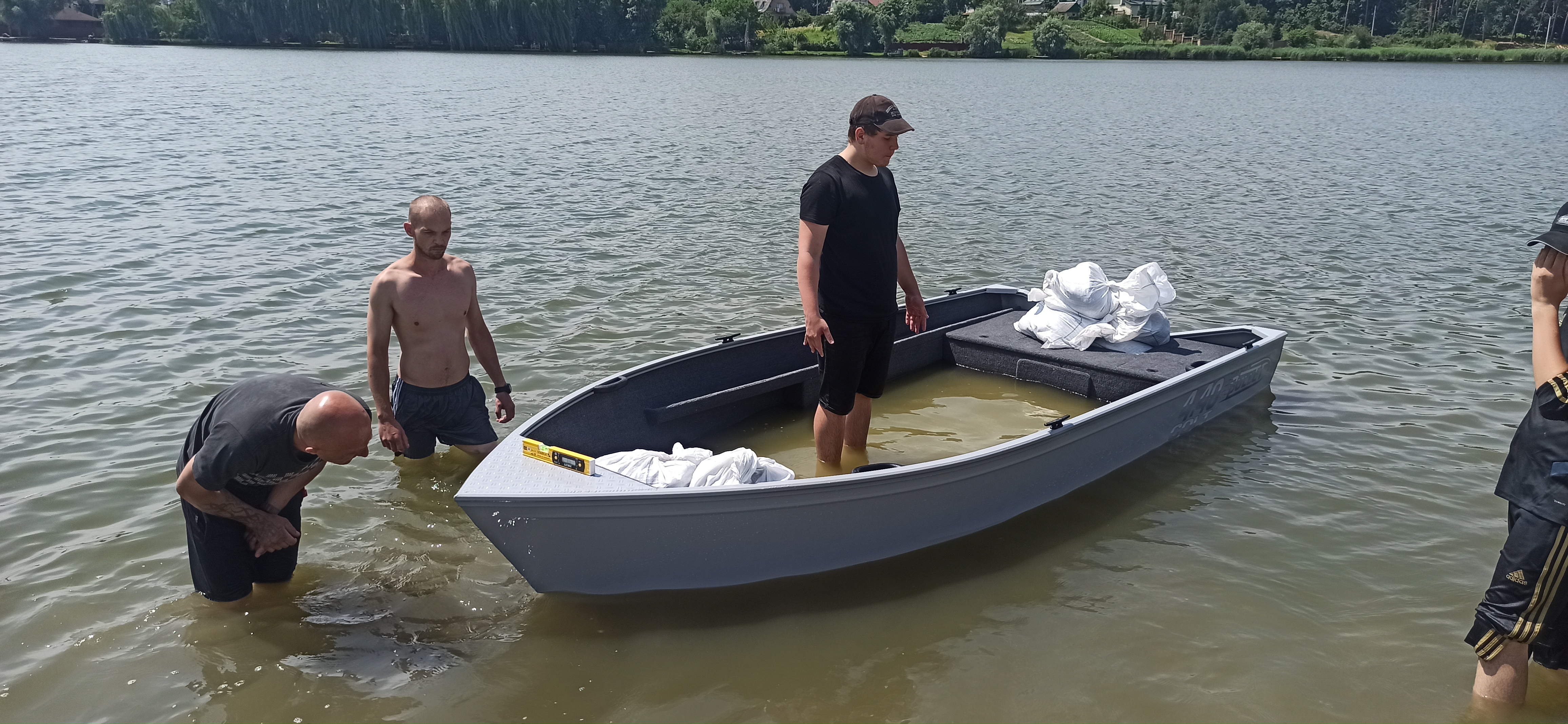

А на втором фото это что за замеры?
Старий 01.07.2021, 16:29   #19 (permalink)
Аватар для Кацан
Дописи: 2.135
Для измерения дифферента корпуса , нужно чтоб от борта до борта лодка была в горизонте и с помощью угломера измеряли
AlexGrom (01.07.2021), P_Petrovich (02.07.2021)

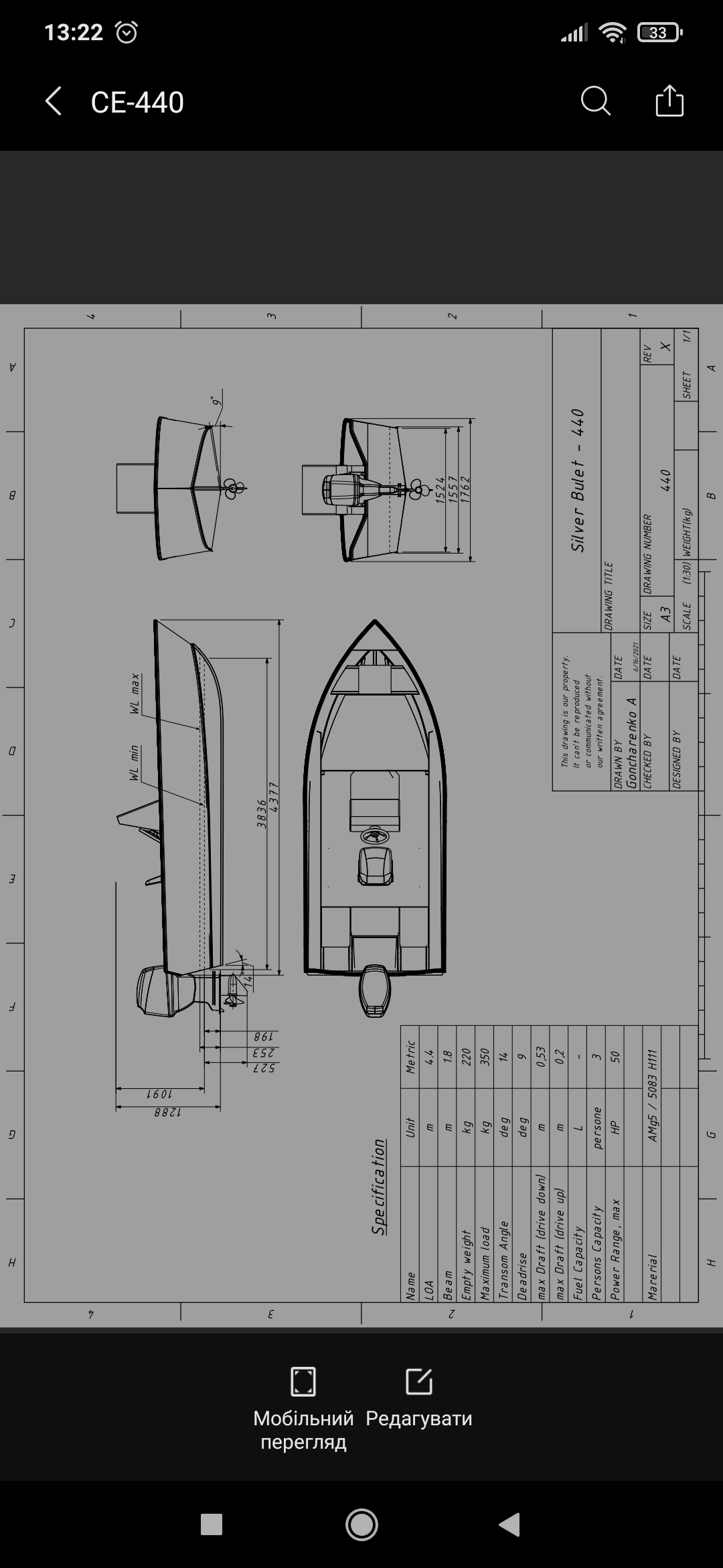

Шановні колеги водно-моторники.
Шукаємо і обмірковуємо варіант одноконсольного човна SB440 colt.
Ідея розмістити консоль по центру одразу за фішплатформою , на кормі зробити диван на 2 особи.
Прошу Вас допомогти спроектувати наше бачення, якою повинна бути консоль?
Дуже важливо надати фото , або якусь візуалізацію консолі і пояснити чому вона повинна бути саме такою . Більшість із Нас у повсякденному житті стикалися і бачили і користувалися. Так от нашій компанії цікава ваша думка і Ваше бачення одинарної консолі по центру
Також цікаві дрібнички інтер'єру одинарної консолі, які на Вашу думку були б доречними і актуальними.
Заздалегідь дякую!
