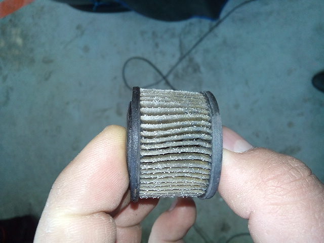

Которое заключается в замене фильтра тонкой очистки (проводил эксперемент - разрезал после 10 тыс фильтр - был еще довольно чистый, следующий поменял уже через 20 тыс, разрезал - фильтр уже засраный, мое ИМХО - 15 тыс.) Через 30 тыс. поменял фильтр грубой очистки, по фильтру видно, что "поработал", но ничего критичного. Масло тоже намного чище чем на бензине, при аналогичных пробегах.
Личный опыт показывает - пробег дело относительное - достаточно 1-й - 2-х заправок в одном "хорошем месте" и получаем вот такое

Возможно автор имел в виду, что чем старее авто, то на нём в первую очередь нужно заменить на более свежие детали(по возрасту).
Технический аспект: процессы поджига топливо-воздушной смеси состоящей из газа/воздуха и бензина/воздуха - отличны.
В первом случае для прохождения искры между электродами свечи потребуется бОльшее напряжение(электрическое сопротивление/проводимость газовой среды выше/ниже). Отсюда имеем в процессе эксплуатации на газу выгорание/увеличение зазора между электродами свечи. Ну и так далее по цепи согласно закону Ома
По теме. Газ ставить если много ездим в городе. Трасса и малые пробеги - однозначно не стоит - период окупаемости будет высокий. Хотя всё зависит от аппетитов авто))
sashkomoped, на фото Акцент? Сколько на газу прошел? После какой заправки случился конфуз?

Была у меня точно такая беда поле того как запрвился на заправке КЛО.
Я даже не думал о таких совпадениях - точно там, даже уже сажу где - в Ирпене
Добавлено через 49 секунд
На газу пока прошёл 82 тыс км. О заправке сказал выше

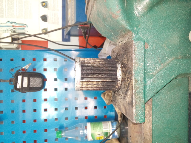

На ВОГ не лучше. Был у меня выход на ВОГ по 6 грн....Заправил где-то 350-400 литров в ообщем Сегодня поменяли ремкомплект редуктора,он весь забитый,а как сняли фильтра мне аж поплохело Фильтра менялись 6000 назад
Назва:  DSC_0219.jpg
Переглядів: 444
Розмір:  149,5 КБ
ID:	87702   Щоб збільшити малюнок, клацніть по ньому
Назва:  DSC_0217.jpg
Переглядів: 430
Розмір:  212,3 КБ

На ВОГ не лучше. Сегодня поменяли ремкомплект редуктора,он весь забитый,а как сняли фильтра мне аж поплохело Фильтра менялись 6000 назад
С ВОГ тоже было попадалаво,как на фото выше, только еще похуже ,кроме фильтра забило металлической пылью трубку подачи так что жидкая фаза практически не проходила и трубка обмерзала как испаритель в холодильнике,вобщем на ВОГе не заправляюсь теперь принципиально.
Ставить ГБО в машину или нет- таки да ставить, только заправлятся на путевых заправках.

Металл в фильтра попадает скорее всего из бака или емкости на АГЗС. Это остатки от производства бочки. Что касается остальных примесей то таки да они встречаются. Но говорить о том что это только на ВОГе, БРСМе или Авантаже нельзя. Так как поставщиков газа в Украину не так уж и много а местных производителей и того меньше. Топливные операторы, как правило, покупают ресурс уже в Украине. И сегодня может попасться хороший а завтра хрен его знает...
