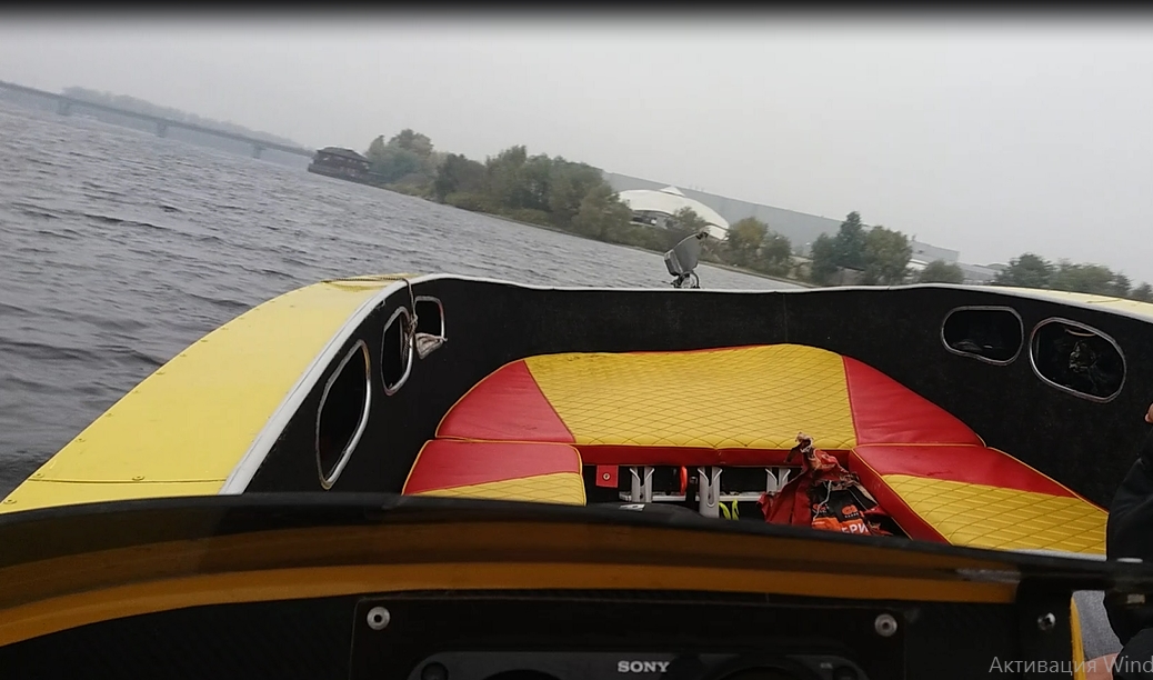

. А на более высоких скоростях работу «редан» я не оценил.
Евгений, привет. А я как раз оценил на Амуре-М совсем недавно. Это как у горнолыжника на поворотах....можно со скольжением, а можно на кантах лыж проходить поворот. Траектория при этом разная, как и техника исполнения.
Спасибо Larik за прогулку на его Амуре. Теперь я знаю КАК должен идти и поворачивать Амур.
Реданам быть.

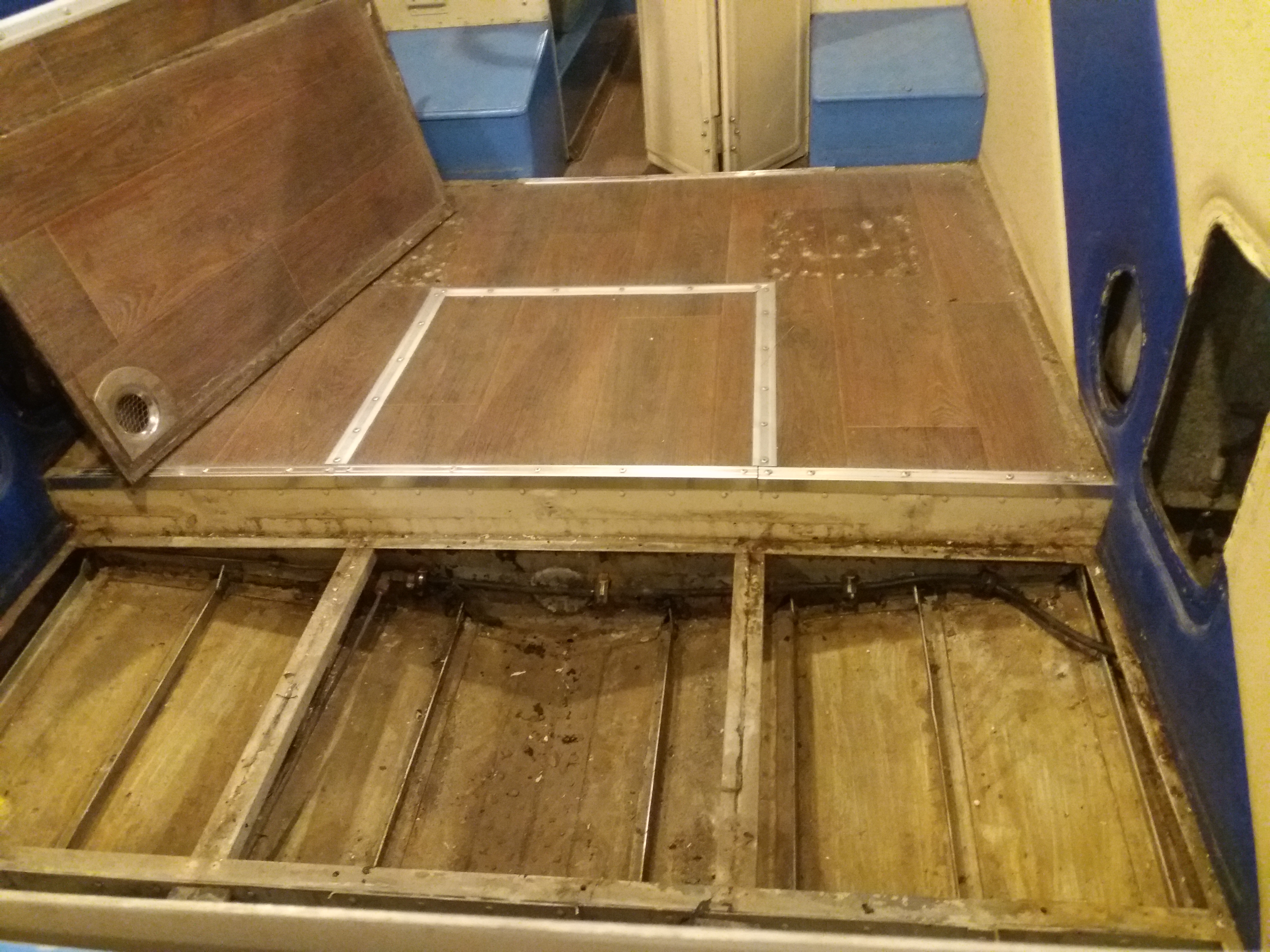

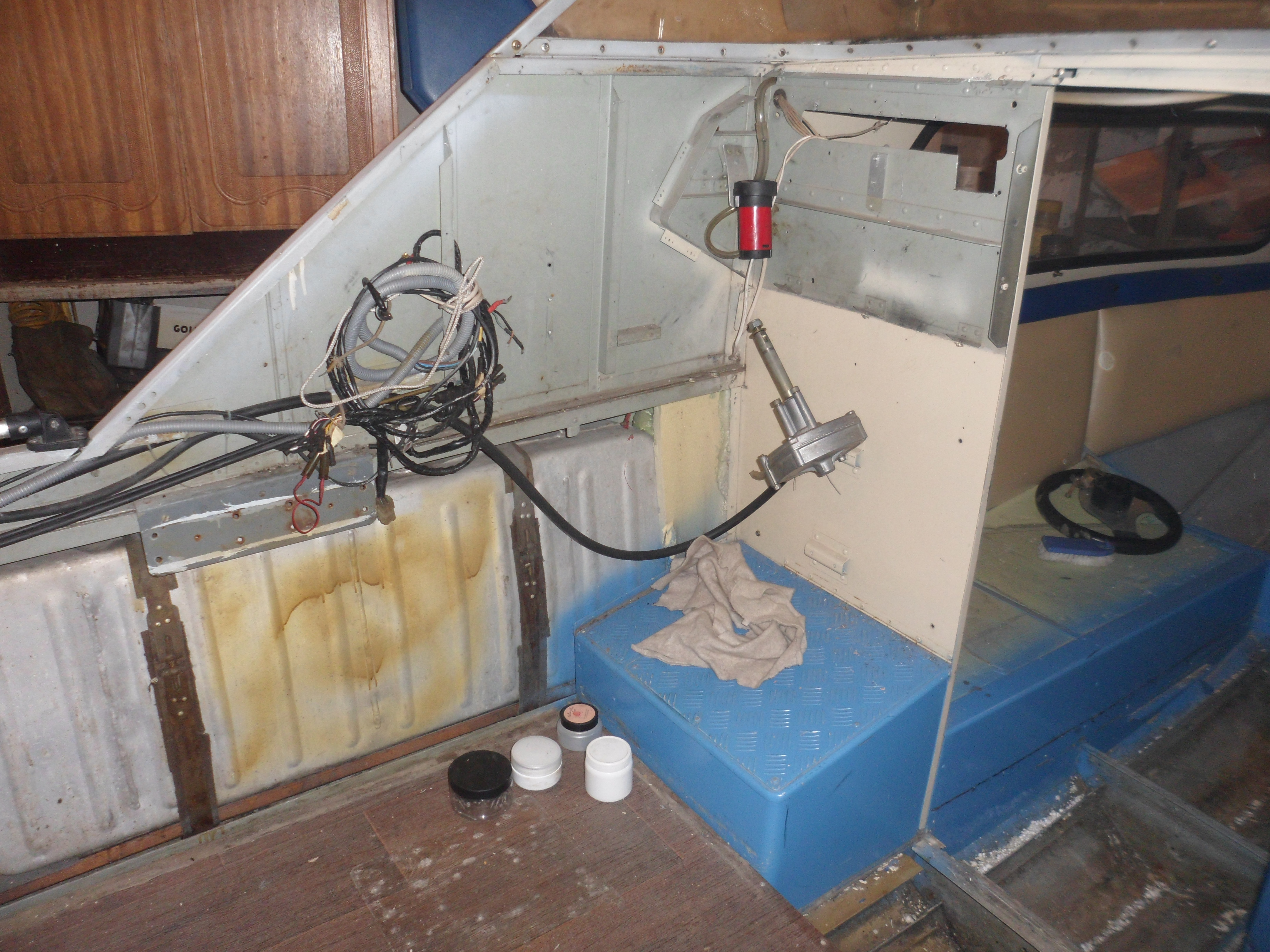

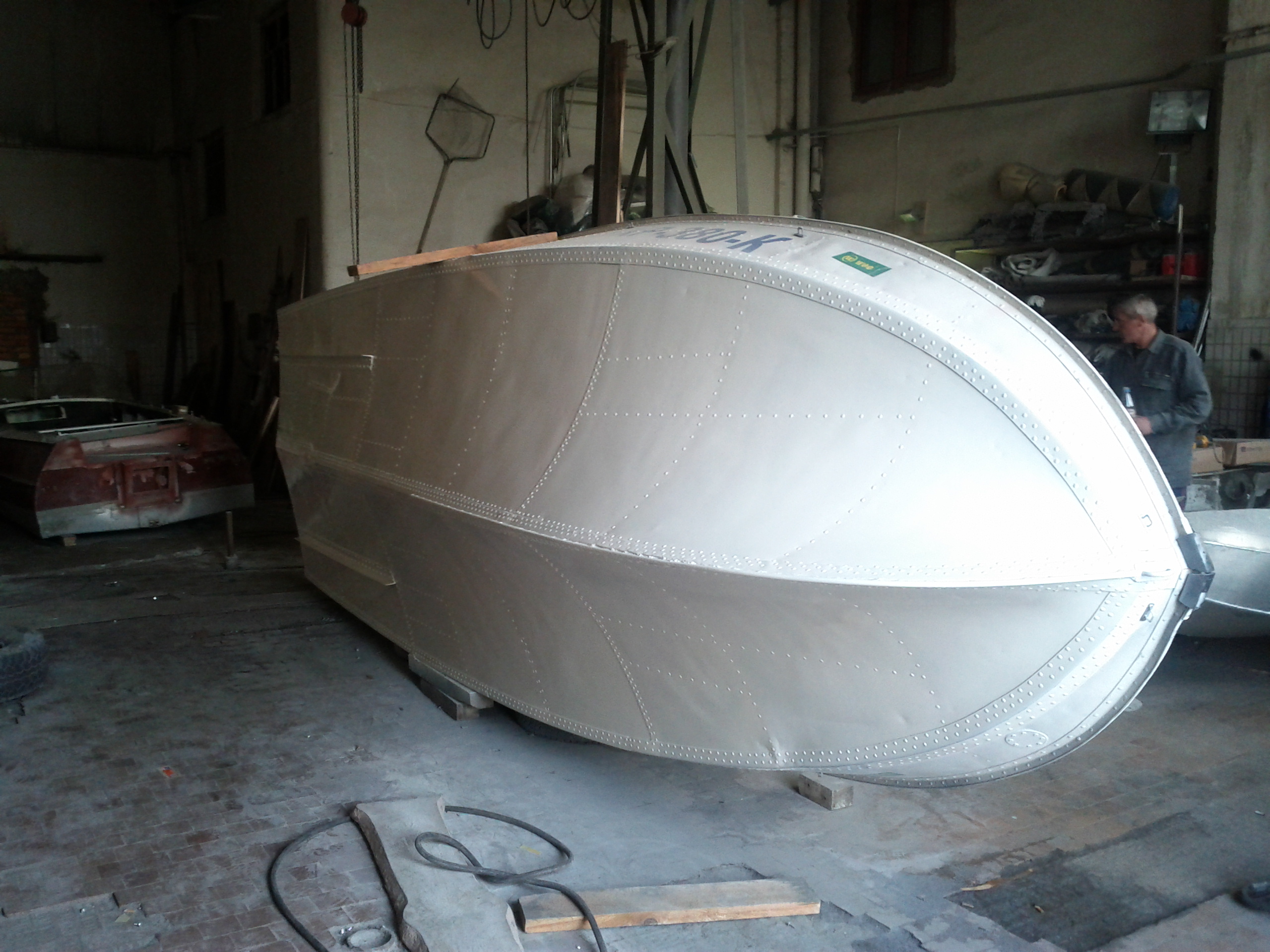

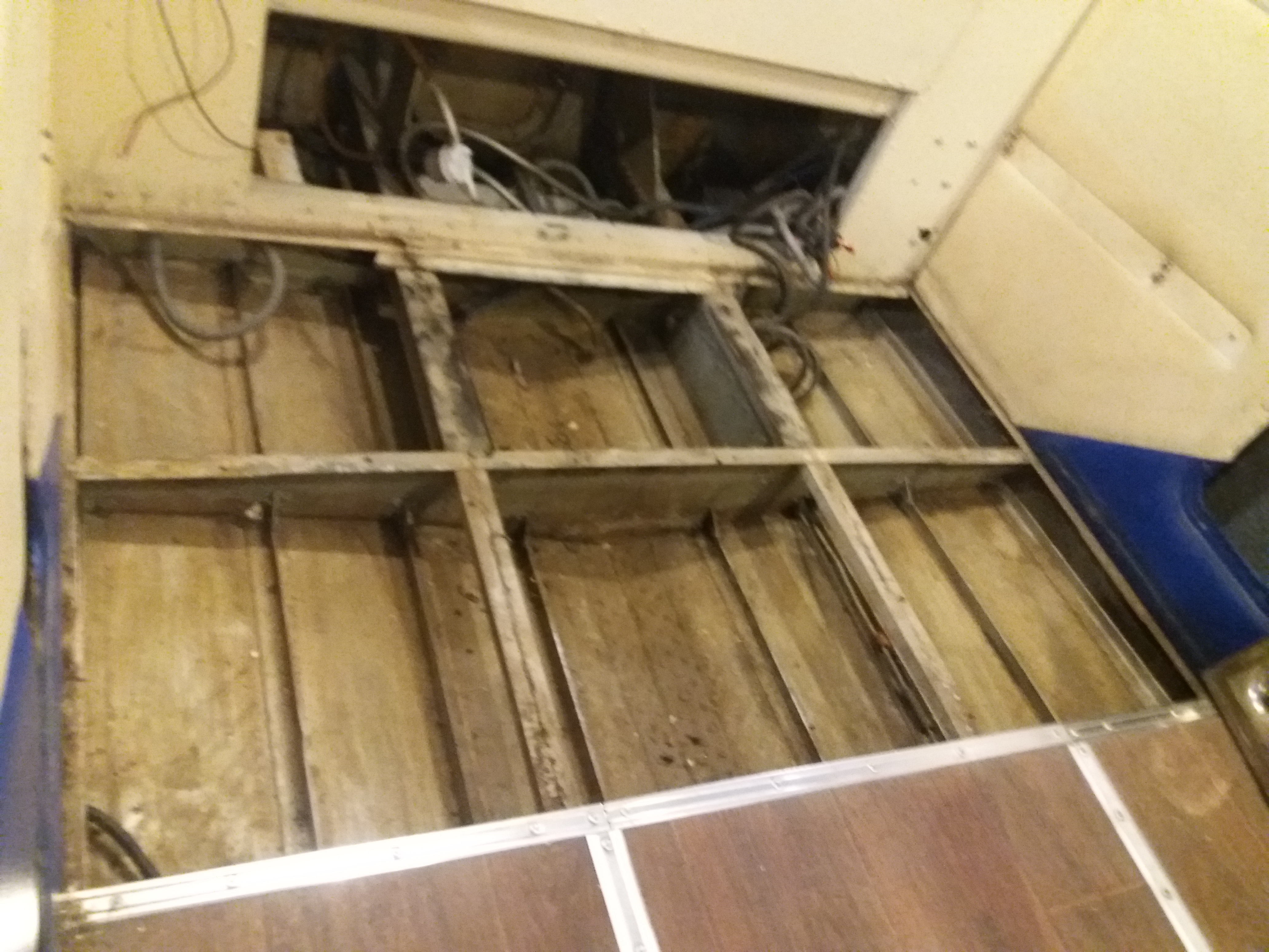

Типово Re: Амур-2(каютный)плюсы/минусы/отзывы

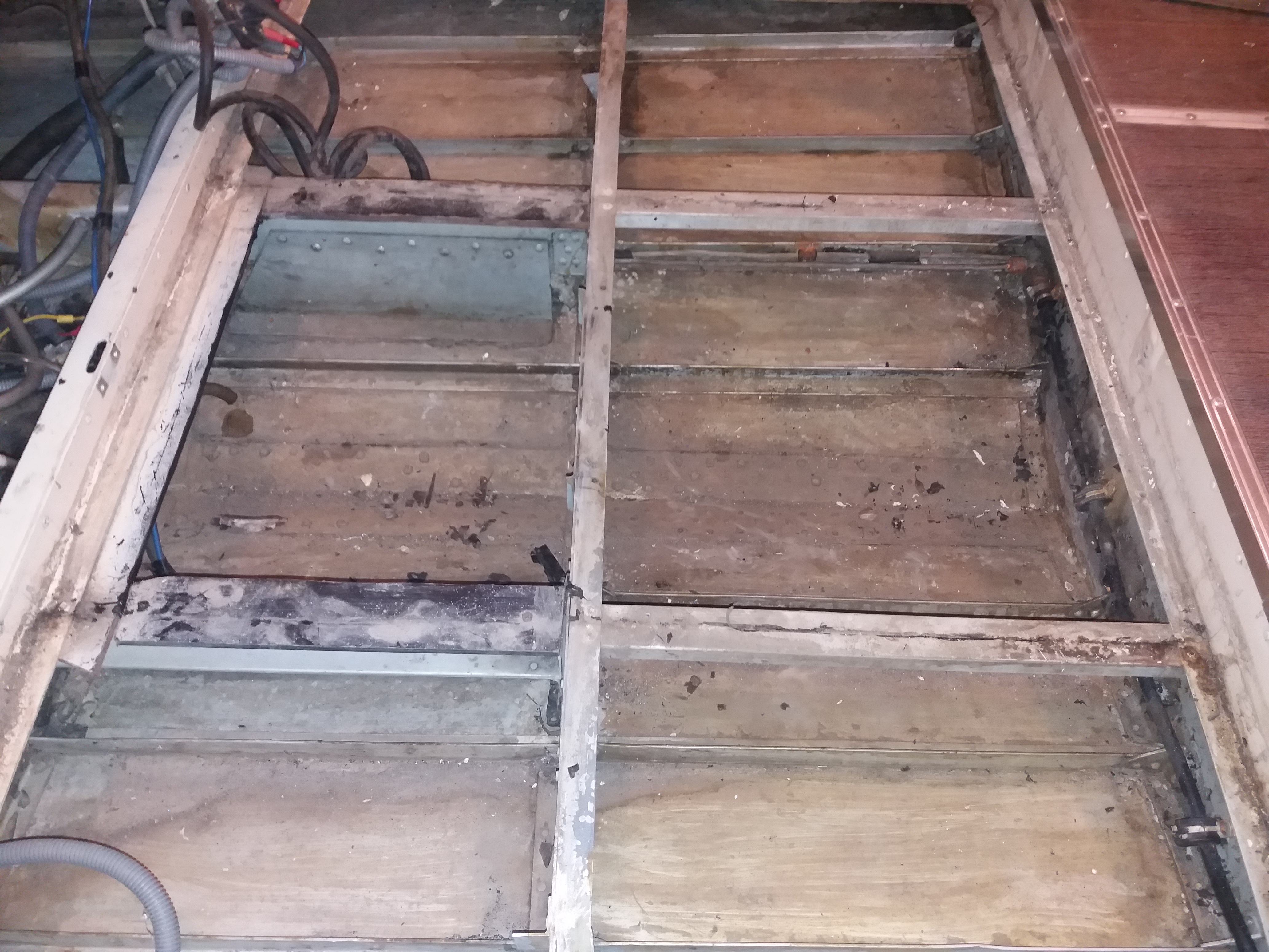

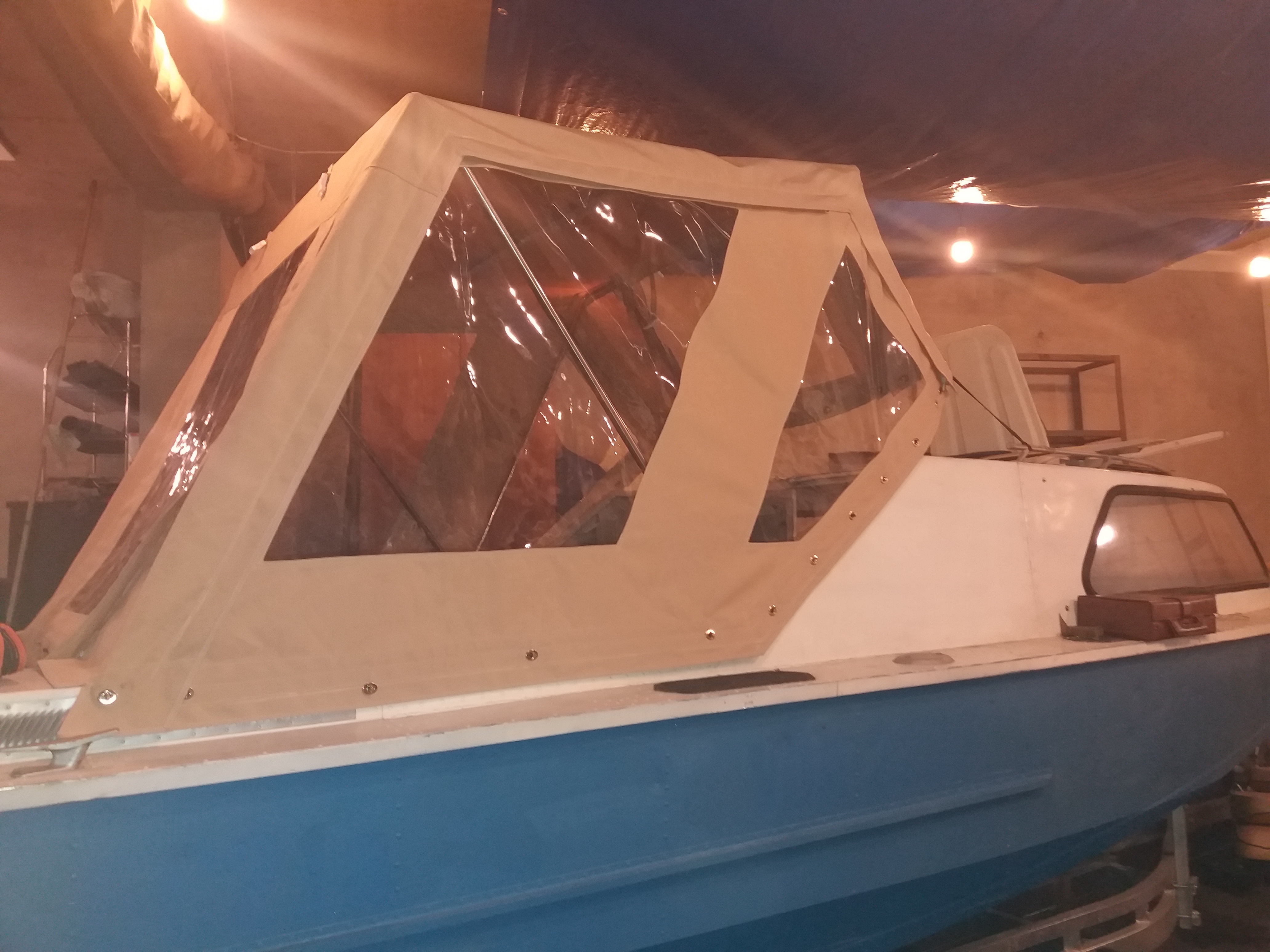

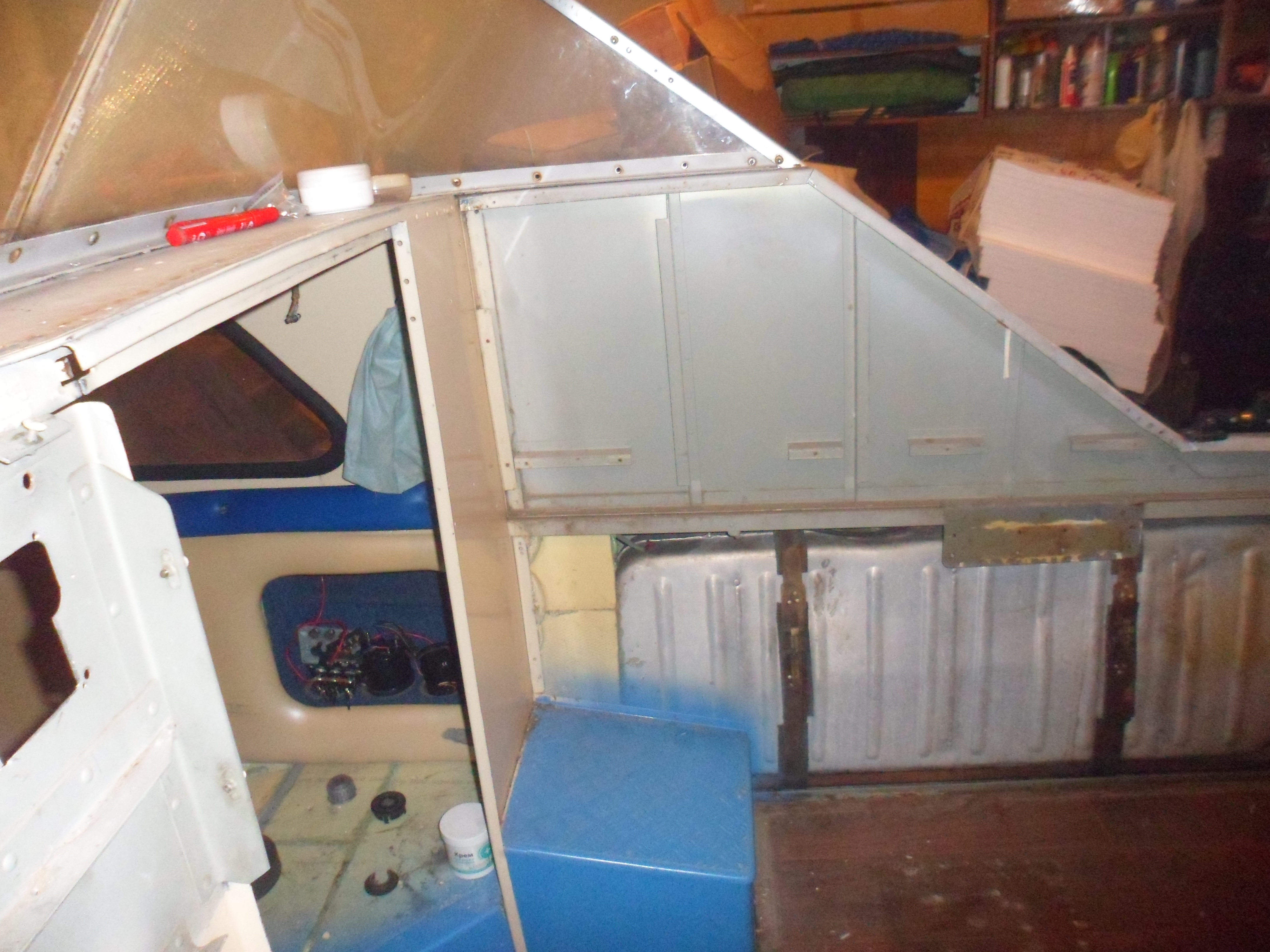

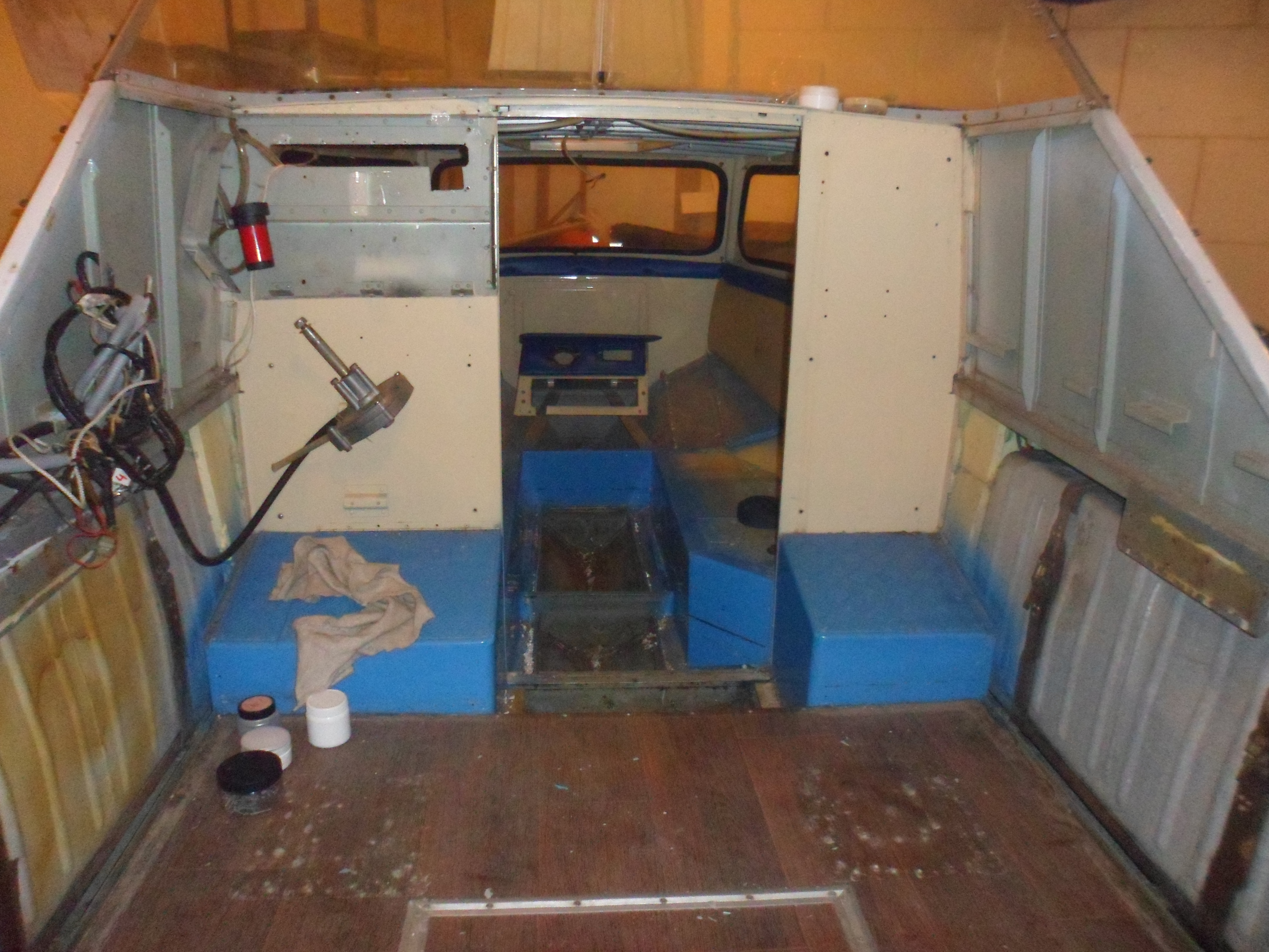

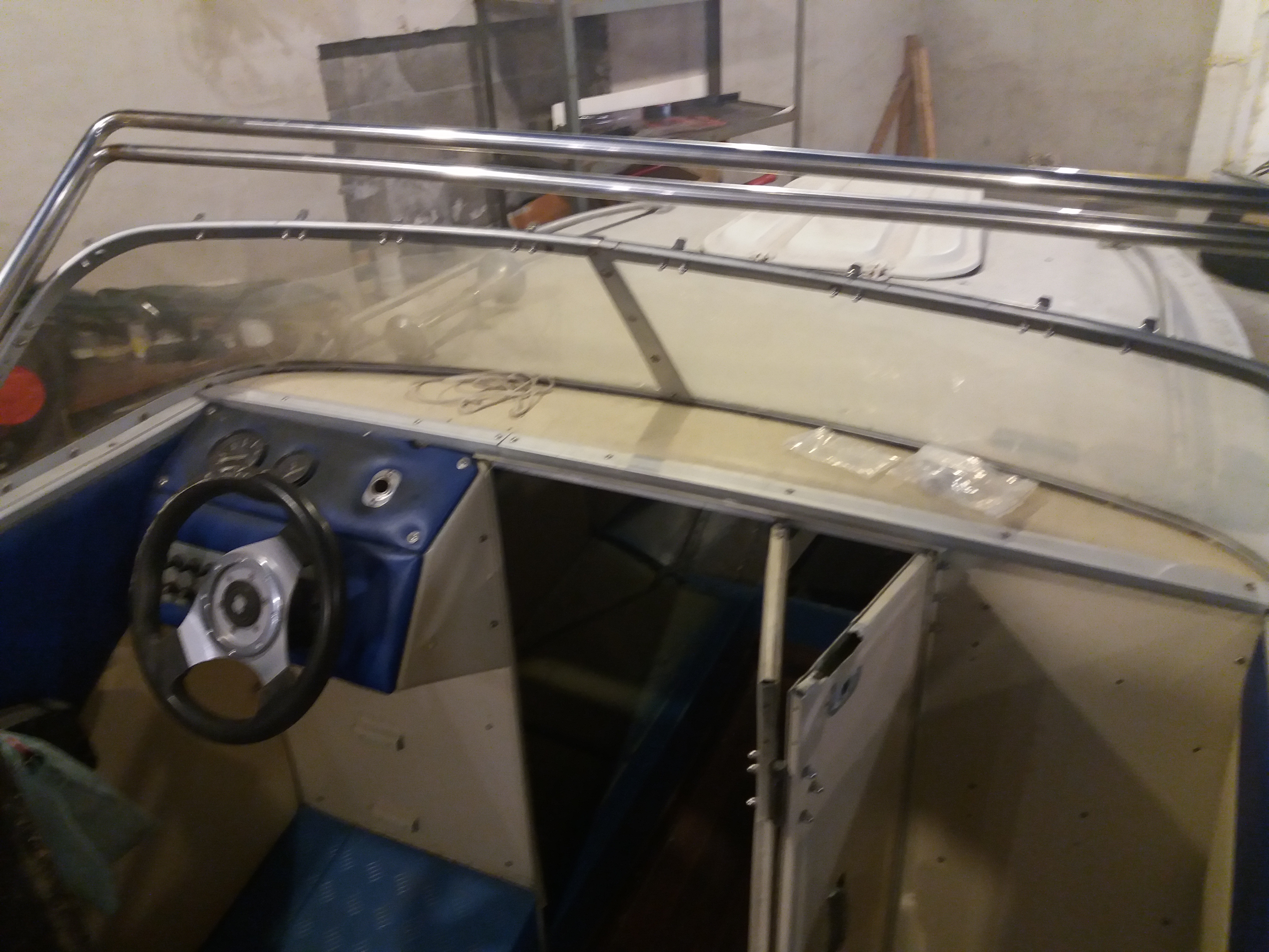

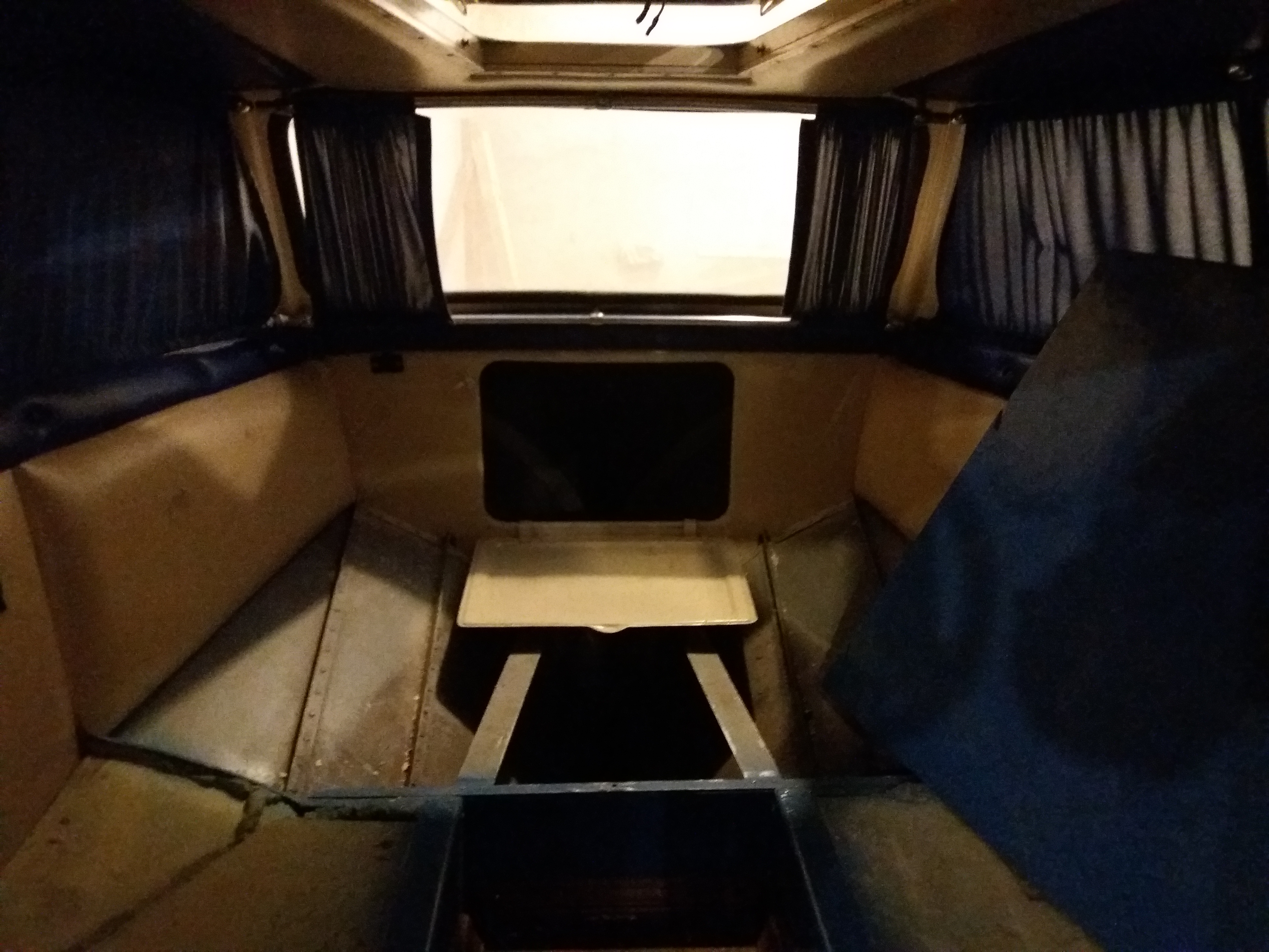

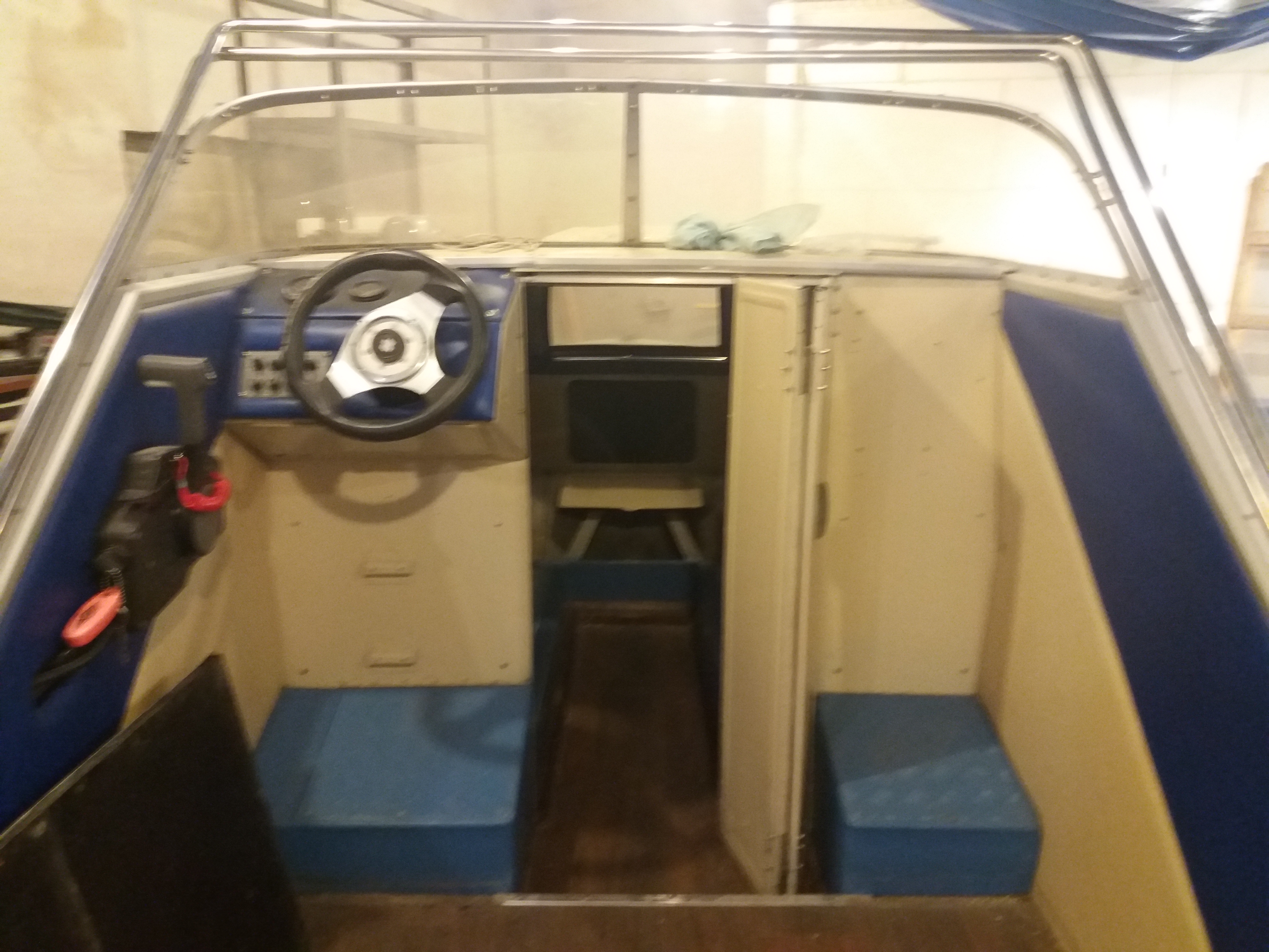

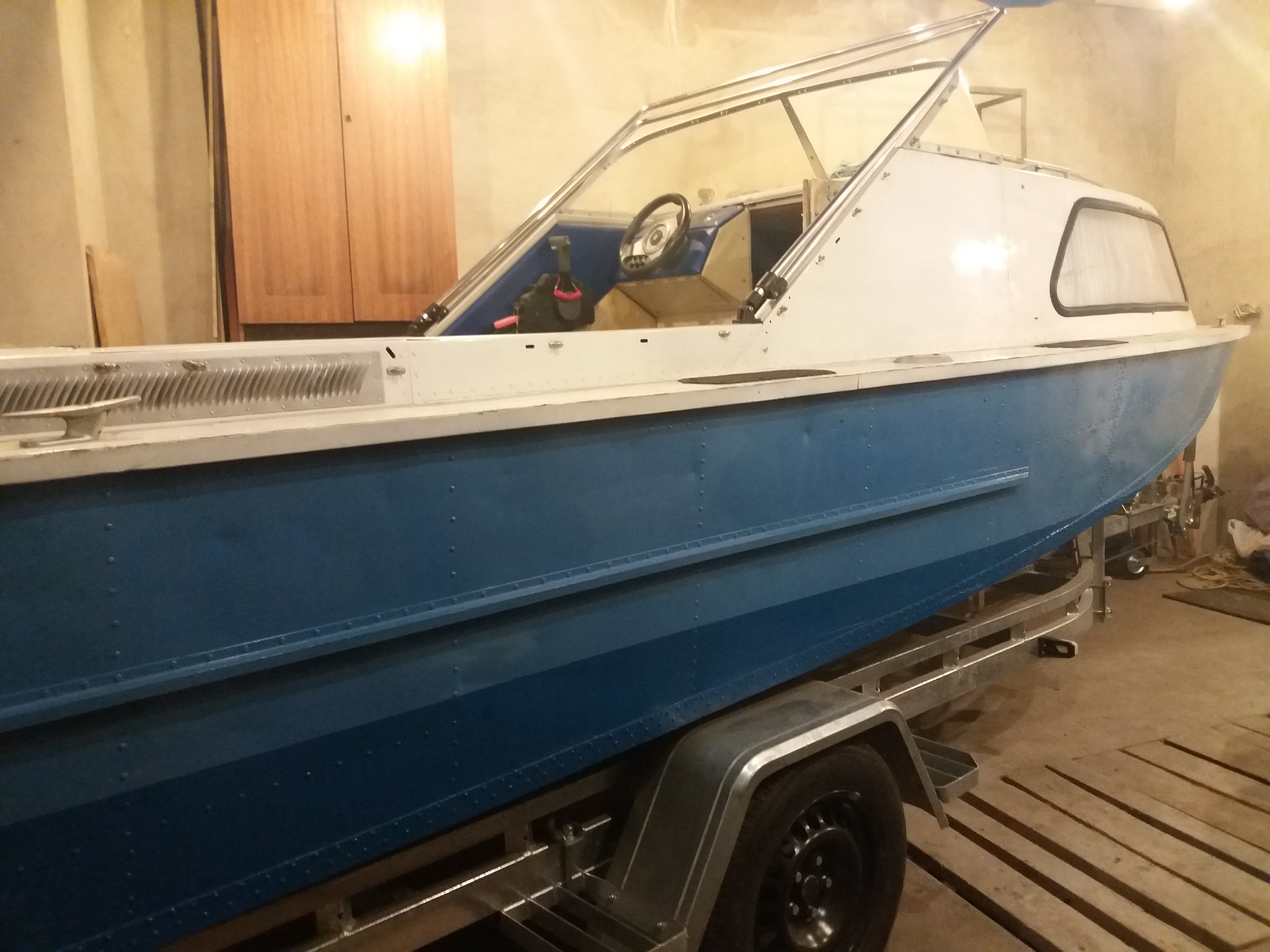

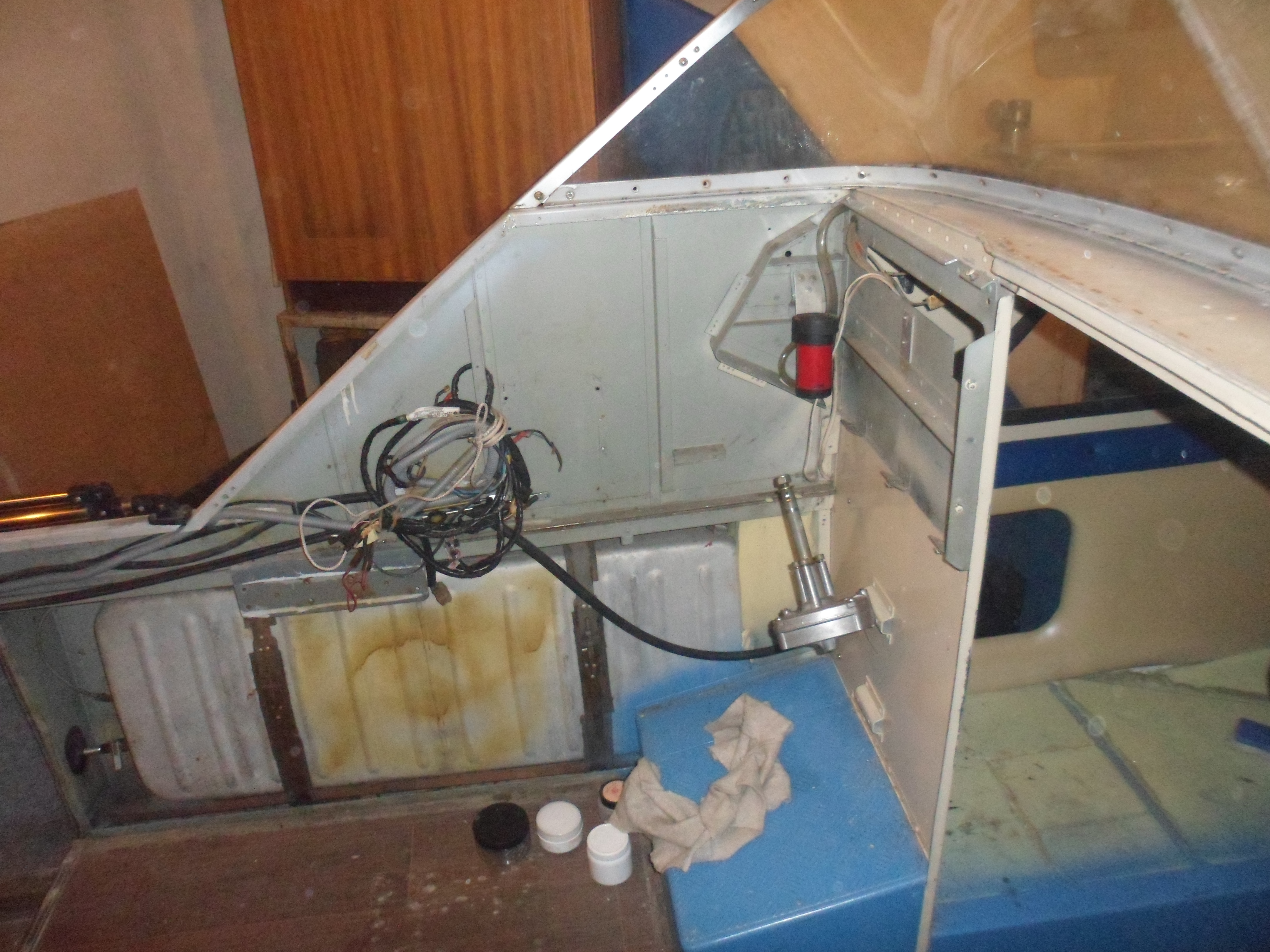

Планировал бороться с левым креном путем размещения аккумуляторов и всего тяжелого на правый борт, но на стоянке видно сразу как кренится правый борт. Так что принято решение переносить рулевое на правый.
Кроме датчиков уровня топлива планирую заменить топливопроводы и поставить кран/клапан переключения баков. Ничего хорошего пока не нашел. Вариант с УАЗа ставить не хочется. Может кто подскажет.
Еще будет замена фанеры на пайолах на бакелитовую 12 мм , замена электрики и переделка блока приборов. По приборам обратился к нашему Гене, очень надеюсь на его помощь.
Будут установлены 2 уголка-гидрошайбы по днищу ( от 5 шпангоута до транца) и кринолины. Консультацию и готовность помочь уже получил от Кацана и Олега.
Тент уже пошил, стекло получил новое (от Влада).Спасибо ему за оперативность и качество.
Потихоньку дело идет
Назва:  1.jpg
Переглядів: 501
Розмір:  3,97 МБ
ID:	153782   Щоб збільшити малюнок, клацніть по ньому
Назва:  2.jpg
Переглядів: 477
Розмір:  3,82 МБ
ID:	153783   Щоб збільшити малюнок, клацніть по ньому
Назва:  3.jpg
Переглядів: 467
Розмір:  3,79 МБ
ID:	153784   Щоб збільшити малюнок, клацніть по ньому
Назва:  4.jpg
Переглядів: 476
Розмір:  3,51 МБ
ID:	153785   Щоб збільшити малюнок, клацніть по ньому
Назва:  5.jpg
Переглядів: 463
Розмір:  3,46 МБ
ID:	153786   Щоб збільшити малюнок, клацніть по ньому
Назва:  6.jpg
Переглядів: 475
Розмір:  3,57 МБ
ID:	153787   Щоб збільшити малюнок, клацніть по ньому
Назва:  7.jpg
Переглядів: 471
Розмір:  3,34 МБ
ID:	153788   Щоб збільшити малюнок, клацніть по ньому
Назва:  8.JPG
Переглядів: 482
Розмір:  3,04 МБ
Назва:  9.JPG
Переглядів: 519
Розмір:  3,08 МБ
ID:	153790   Щоб збільшити малюнок, клацніть по ньому
Назва:  10.jpg
Переглядів: 454
Розмір:  3,28 МБ

Саша, привет!
По топливным краникам - забудь. Текут все, я уже проходил.
Самый лучший вариант - два шланга и два коннектора. Чуть дороже, но безотказно. Главное, как в электрике, пометить цветами, какой шланг с какого бака.
Моряк (06.01.2019)
По поводу топливных кранов советую проконсультироватся с Лариком. У него в лодке стоят обычные шаровые водопроводные краны, на 3/8 по моему. Я ещё когда это увидел удивился, но со слов Ларика поставил и забыл. И они у него там уже не один год стоят.

Александр, на последнем фото тент из какого материала сделан. Хочу чем-то не дорогим накрыться или старый подлатать, еще не решил... но уже хочу

Саша а в чем прикол кранов? Мне просто объединили их и все. Датчик в одном баке и по закону сообщающихся сосудов топливо стоит равномерно в обоих баках.
Андрей та никакого прикола нет.Мне тоже больше нравится идея соединить два бака. У тебя один датчик,одна горловина,и никакой мороки с переключением. Но тут был задан вопрос о кранах,и я написал у кого видел решение на которое человек не жалуется.
Допис від Моряк Переглянути допис
Но датчики буду все же ставить два на один указатель ( переключатель ON-OFF-ON).
Если соединять два бака то установку двух датчиков кроме как некуда потратить деньги я обьяснить не могу. Показывать они будут одно и тоже.
Классная мысль ! Это меня заклинило, так как планировал бороться с левым креном наполняемостью баков. После решения переносить рулевое в феншуйное место смысл переключения вроде теряется. Буду думать
