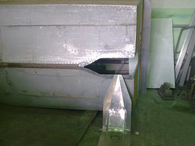

Изготовление реданов на переделаный Амур.
- Рождение Феникса. -
