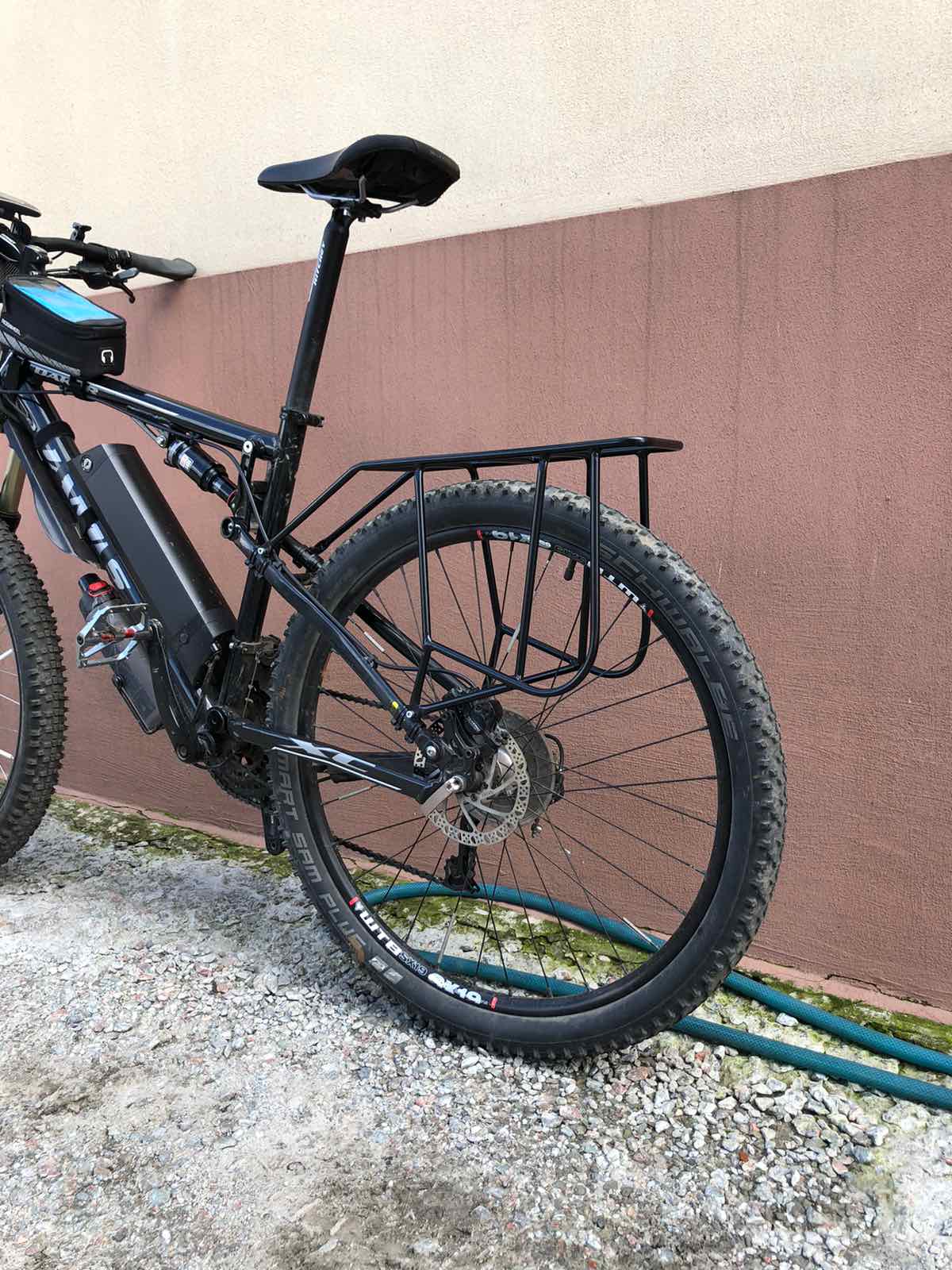

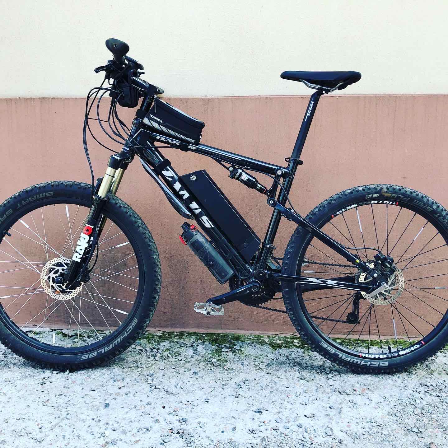

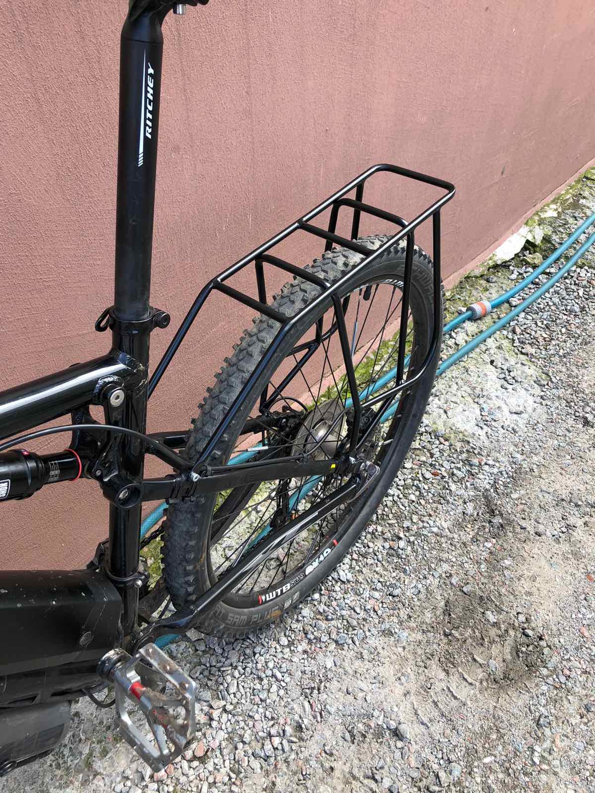

Предыдущий мой электровел я решил не продавать) он переехал на позапрошлой неделе ПМЖ в деревню,
сменил верой и правдой служивший мне десяток лет Specialized, так как песчаные горки и тропки в лесу
всё же были сложноваты для нешироких колёс хардтейла.
А в деревне нужно много возить полезного , то в магаз, то за фрутами-ягодами-овощами,
то ... в общем вел в деревне не только развлекуха, а и рабочая лошадка.
Ну и поскольку бить ходовку авто на ближних сельских дорогах нет никакого желания,
то электробайк и это ещё средство шустро смотаться в ближайшие городки в стройлабазах заказать всякое нужное,
или привезти что либо малогабаритное.
Но перед этим байк немного доработали для кантри лав.
Так как в сумку на консольном багажнике много не положишь, нужно было решить задачу с перевозкой грузов.
Поэтому днепропетровский умелец изготовил багажник для двухповеса под объёмные сумочки,
крепления багажника к раме не варили, и сам багажник съёмный (если захочется покататься налегке)
и ставится на него как маленькая сумочка, так и "штаны" побольше, варьируется под задачи.
В тестах показал себя отлично, в планах велотачка, чтобы можно было возить маленький плм )))
Немного фото с конструктивом багажников и вариантов компоновки байка.

немного доработали
Яка зараз вага всього цього добра?
Старий 17.06.2020, 10:28   #127 (permalink)
Аватар для Niyazovitsh
Дописи: 5.183
Сказал(а) спасибо: 3.992
Типово Re: Хочу сделать электровелосипед. Помощь чайнику.
Где то 23-24 кг в снаряженном состоянии (с аптекой, запасками, гелем и прочими необходимым в походе )
Сам вел по дефолту 14,5 кг , мотор 2,0 , батарея 2,8 кг, багажник 0,3-0,5 кг.
