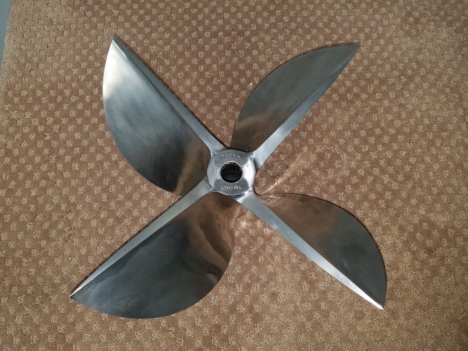

Бывает, и очень много.
Просто нужен винт с большей площадью лопасти или утолщением лопасти снизу вверх. Ещё можно использовать винт с бОльшим углом атаки....и т.д.
Расход топлива при оборотах выше 4х тысяч будет по любому ниже, а скорость выше у 3х лопастного винта.
Повторюсь: если ходить гружёному на малых оборотах, то 4 лопасти это ваш винт. Если ходить на оборотах выше средних, что гружёный что на легке, нужен 3х лопастной. Вы теряете только пару секунд при выходе на глисс, остальное ++++++
Добавлено через 8 минут
Вот на фото Меркури рассинг винт 35 шага
Снизу - бритва, а вверху 10мм толщина может и толще....простой винт просто сложится при эксплуатации на ихней лодке как пластилиновый....
Назва:  спорт.jpg
Переглядів: 719
Розмір:  480,1 КБ
Востаннє редагував в1961: 25.01.2017 о 10:08.
