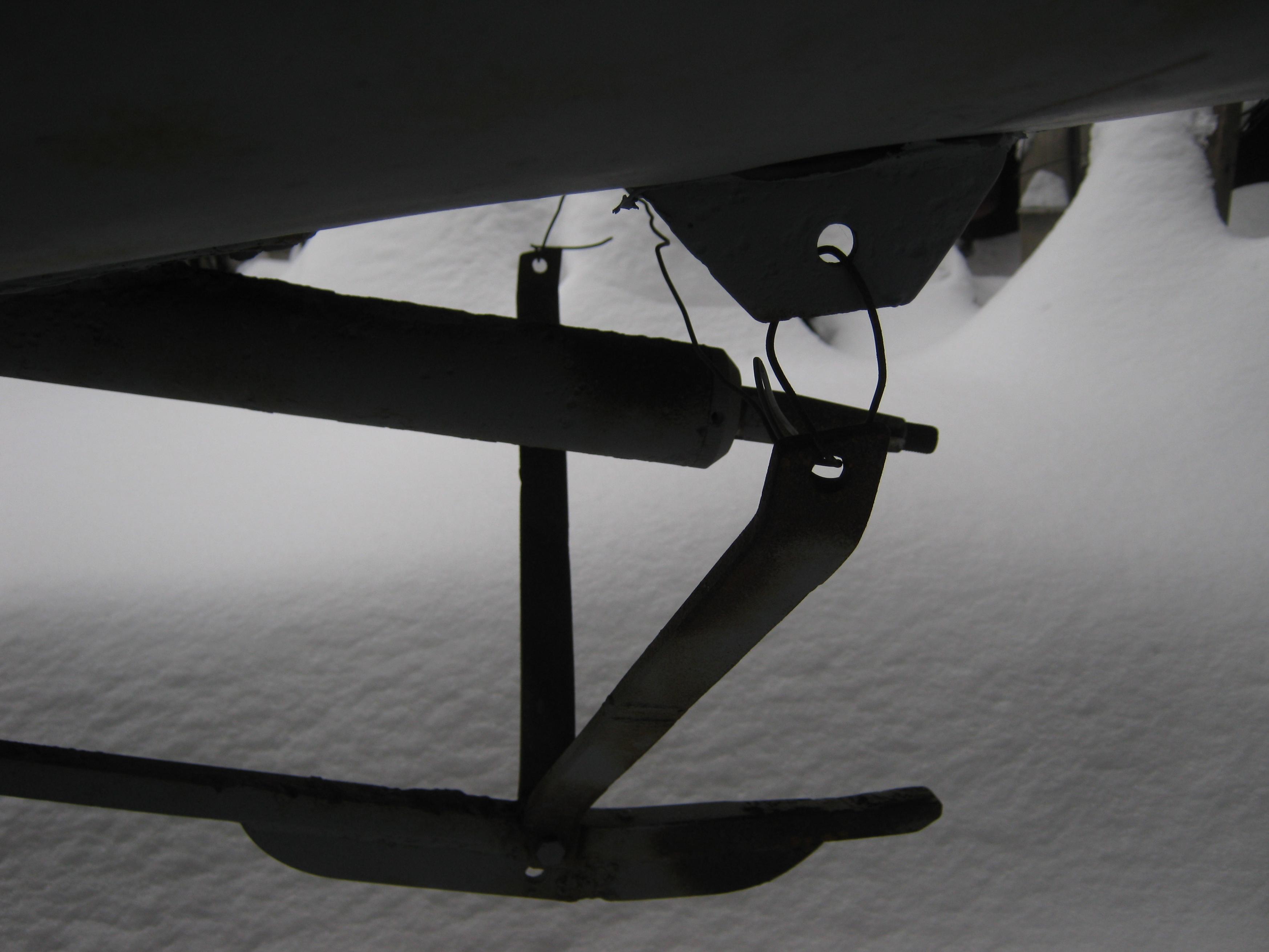

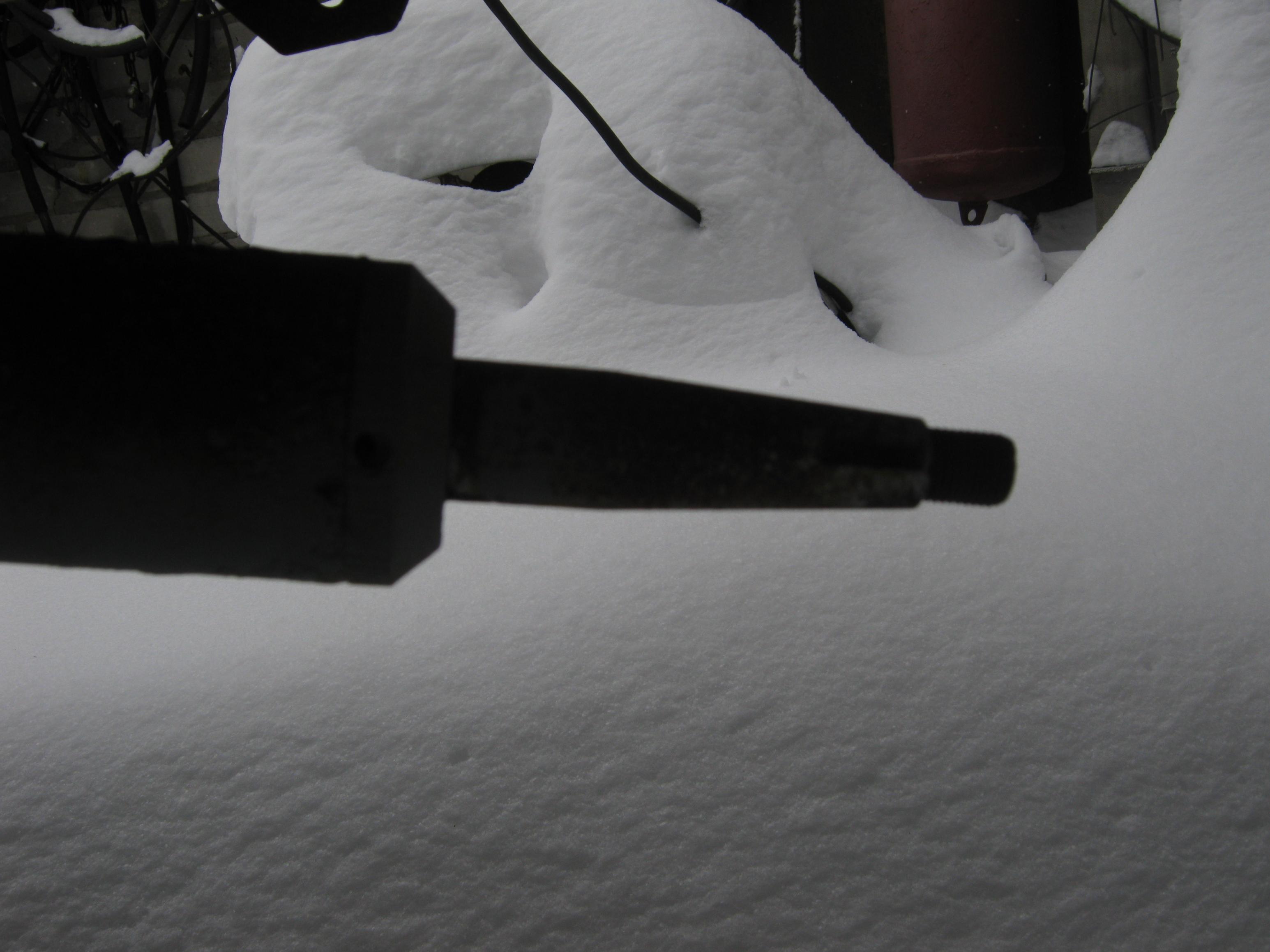

Дима привет ,вот моя селедка и вал,подскажи еще будь ласка по винтам

нармас класический селедочный вал =) у Димона под него винты да и у меня парочку есть =)
винт посуте тебе нужен максимально который станет... =)
