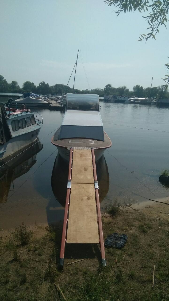

Старий 03.08.2017, 21:06   #99 (permalink)
Аватар для Петров Саша
Карапь: длинномер + надувас
Дописи: 1.417
Сказал(а) спасибо: 347
Типово Re: переделка длинномера
Вроде что то получилось.
Назва:  viber image 222.jpg
Переглядів: 488
Розмір:  98,3 КБ
ID:	137851   Щоб збільшити малюнок, клацніть по ньому
Назва:  223.jpg
Переглядів: 522
Розмір:  97,2 КБ
andr1170 (01.09.2017), Antonioni2007 (04.08.2017), Denis_gl (21.08.2017), Deniz76 (20.08.2017), Gonivo (22.08.2017), MAX (03.08.2017), Mr.Dmitro (04.08.2017), popovitch (05.08.2017), promokan (04.08.2017), student (22.08.2017)
Старий 03.08.2017, 22:23   #100 (permalink)
MAX
Аватар для MAX
Карапь: Прогресс-2м
Дописи: 9.053
Сказал(а) спасибо: 8.079
Саня, поздравляю с ВОДОЙ. КРАСАВА!!!
